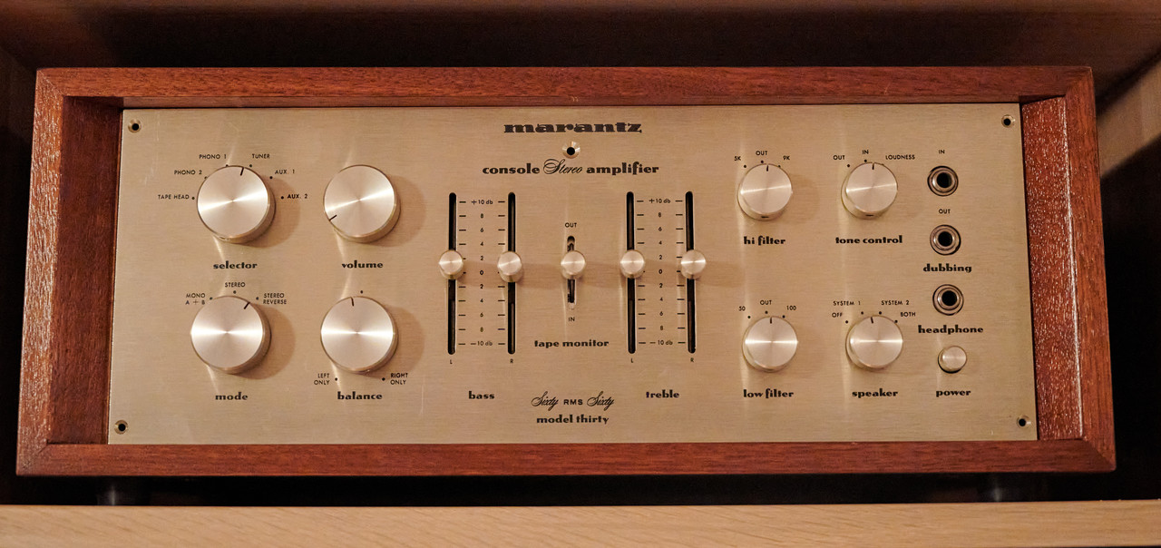

Naja richtig fertig ist er nicht, spielt aber. Es fehlt halt noch die Blaue Lampenabdeckung und das Relais wollte ich nicht tauschen. Daraus ist bis jetzt nichts geworden, andere Projekte. Der steht im Regal und erfreut mich mit seiner Anwesenheit.
Hier ein schlechtes Foto von gerade eben. Werde eventuell morgen noch ein paar bessere machen.
[Bild: Z6D-0375.jpg]

Schön sieht er aus!
Kenne ich, habe auch noch mindestens zwei unfertige Projekte seit Jahren. Irgendwann kam was anderes dazwischen und dabei ist es dann geblieben....
Grüße, Jan Drinks
Sehr schön. Ist das woodcase original oder selbst gezimmert?
Lg Thomas
lg Thomas
der Verstärker erinnert vom Aufbau und faceplate sehr an den 1200B den ich mal hatte. Das war aber ein Exportmodell und keines für den amerikanischen Markt. Lästig war das Trafobrummen; der kam mit den 50 Hz wohl nicht zurecht und war wahrscheinlich für ein 60Hz Netz ausgelegt. Leider hatte ich damals noch keine Stromzange um mir den Magnetisierungsstrom mal anzusehen. Da mich das Gerät klanglich nicht so begeistert hatte, musste er wider gehen.
