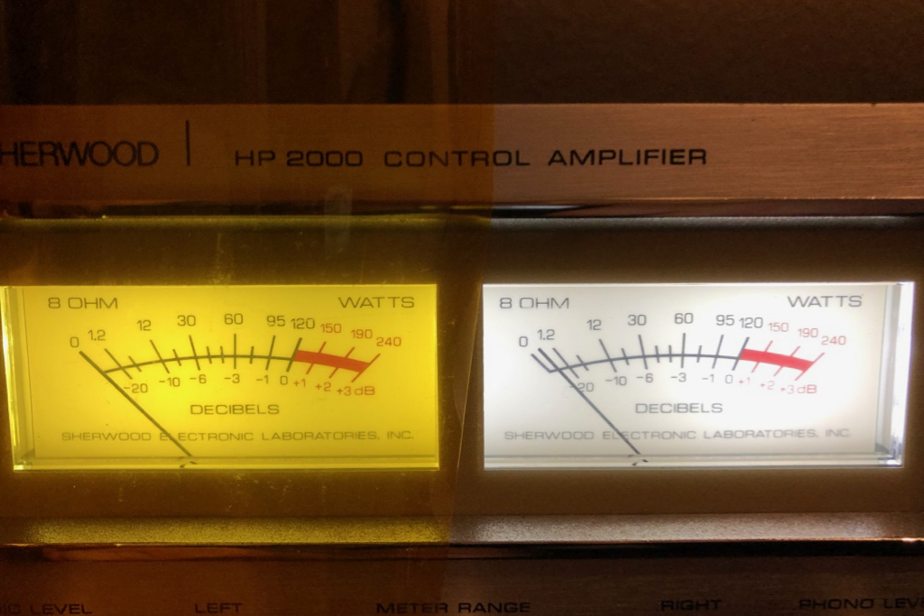

Liebe Freunde der gepflegten Geraffelbeleuchtung. Bei meinem Sherwood HP2000 hat sich leider eine von drei Glühlampen verabschiedet. Das fand ich nicht so gut und habe statt dessen mal 3 von Georgies LED-Lämpchen dareingetüddelt. Das höchstprofessionelle, mit Heisskleber fixierte Ergebnis sieht dann so aus
[Bild: sherwood-hp2000-whiteled-detail.jpg]
Kaltweiss... ürghs..  Denker
[Bild: sherwood-hp2000-whiteled.jpg]
So hatte es mit Glühbirnchen noch ausgesehen. In die Richtung soll es wieder gehen!
[Bild: sherwood-hp2000-03-full.jpg]
Bei Thomann wurden dann Lee-Farbfolien geordert: E.C.T. Orange, Light Amber und Pale-Amber Gold.
E.C.T. Orange: zu Gelb
[Bild: sherwood-hp2000-ect-orange.jpg]
Light Amber: zu schwach
[Bild: sherwood-hp2000-lightamber.jpg]
Pale Amber Gold: Passt! (Achtung: in wirklich ist es etwas weniger stark ausgeprägt als auf diesen Fotos)
[Bild: sherwood-hp2000-paleambergold.jpg]
Die Folie wurde dann einfach nur zwischen dem Blech und Lampenkasten eingeklemmt: Hält!
[Bild: sherwood-hp2000-foil.jpg]
Demnächst ein Foto des Resultats. Die Lichtverhältnisse mit dem Handy geben die Farbe aktuell nicht wirklich wieder! Durch die LEDs ist es insgesamt heller als zuvor (Top!), die Lichtfarbe ist etwas kälter als die originalen Glühlampen. Ich bin zufrieden  Drinks
