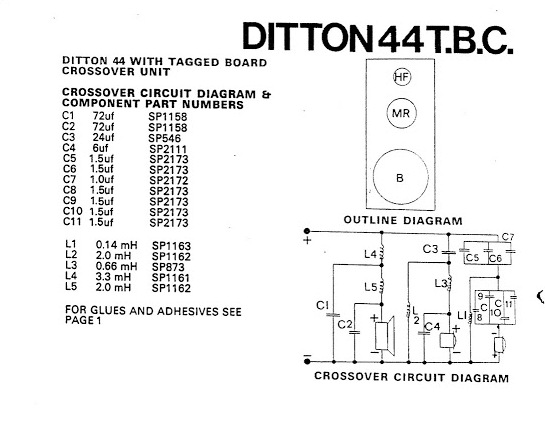

(03.07.2017, 15:39)dksp schrieb: In meinen Kef 104ab waren die gleichen schwarz-roten (englischen?) Elkos drinnen. Alle Werte waren um die 25-50% überstiegen. Ich bin vor einem halben Jahr recht günstig an ein Paar Celestion Ditton 44 Mk. 1 gekommen. Da ein HF2000 Hochtöner defekt war, habe ich mich entschlossen, beide durch Seas 19TFF1 zu ersetzen, die zugleich weniger anfällig als auch besser als die originalen HT sein sollen. Dafür war eine Anpassung der Weiche notwendig. Die Gelegenheit habe ich dann genutzt, um sämtliche Elkos durch MKP Folienkondensatoren zu ersetzen. Die Werte im MT- und TT-Zweig weichen geringfügig von den originalen ab. Um die großen 75 und 68 Mf-MKPs räumlich unterzubringen, wurde der TT-Zweig abgetrennt und auf dem Gehäuseboden verlagert. Die Spulen - auch die mit Ferritkern - habe ich belassen. Die Angelegenheit war zwar nicht ganz billig, angesichts des geringen Kaufpreises für die Boxen aber OK und das Ergebnis ist gut. Der Klang ist m.E. transparenter und etwas räumlicher als zuvor. Ich füge mal paar Abbildungen an. Im Plan ist die Beschriftung für L2 und L3 im MT-Zweig ist gegenüber dem Originalplan Ditton 44 T.B.C. vertauscht (nicht die Spulen!). ![]() ![]()

![[Bild: Celest-Ditton-Weiche-Daten-TBC-1.jpg]](https://i.postimg.cc/MHqWxyLK/Celest-Ditton-Weiche-Daten-TBC-1.jpg)
![[Bild: Celestion-Ditton-44-FQ-Adapt-IMG.jpg]](https://i.postimg.cc/4NFTFkX3/Celestion-Ditton-44-FQ-Adapt-IMG.jpg)
![[Bild: Celestion-Ditton-44-FQ-Adapt.jpg]](https://i.postimg.cc/85njyfYK/Celestion-Ditton-44-FQ-Adapt.jpg)
