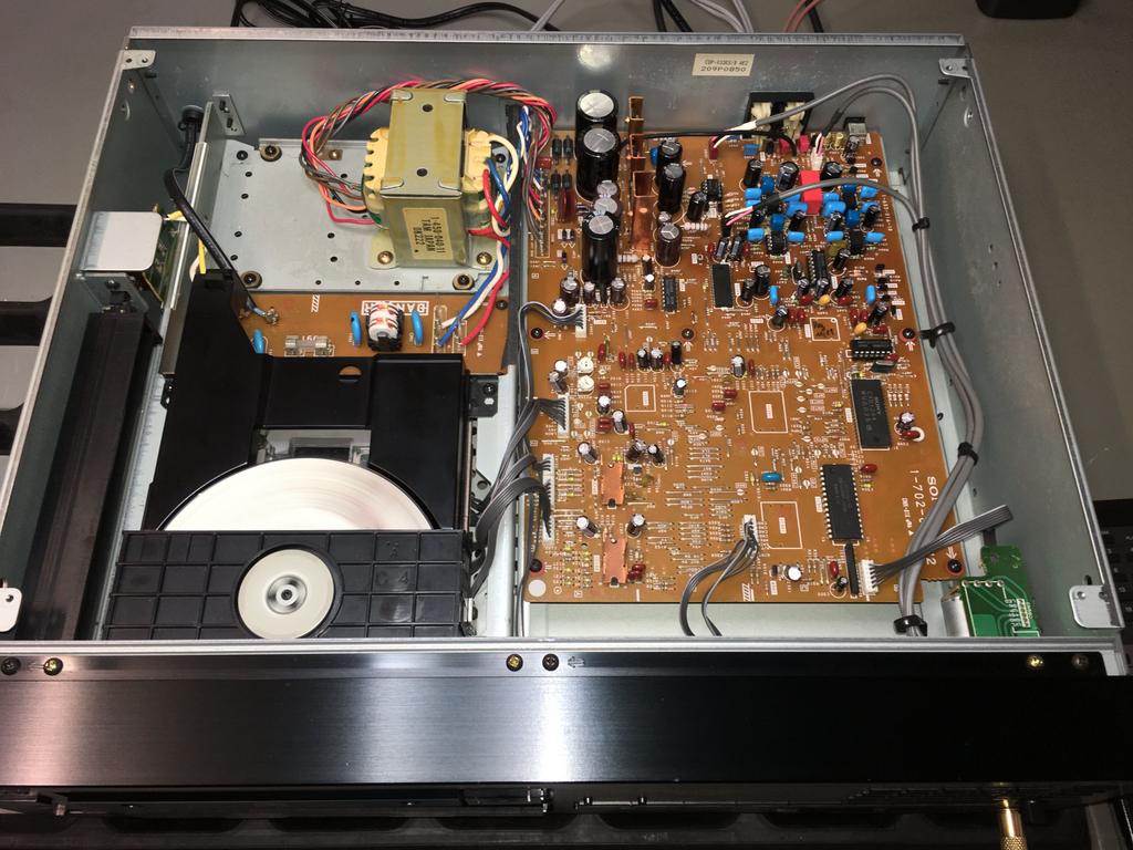

(04.01.2020, 19:29)langer schrieb: Hi Michael.
(Da man auf deinen Bildern das Netz-Eingangs PCB nicht richtig sieht), könntest mir nen Gefallen tun:
Ist auf diesem PCB bei deinem X33 die Gleichtaktdrossel (Stromkompensierte Drossel) bestückt oder nicht ?
(Bei dem Titan X33 dieses Thread opener ist diese bestückt).
Ohne, mit,
und mir diese Info in Zusammenhang mit der Seriennummer (die SN auch gerne per PN) zukommen lassen.
Es geht hier um eine Theorie, das dieser Umstand (Drossel ja, nein) etwas mit dem ursprünglich von Sony "geplanten" Auslieferungsland in der EU zu tun hatte.
PS.
Ein Foto dieses PCB wäre wenn möglich auch gut.
Eines auf dem man die Adern, deren Belegung an den Wire-Pins (und Adernfarben) der primärseitigen Anschlüsse des Trafo auf diesem Board sehen kann.
(Das hat den Hintergrund das es einige verschiedene Trafo Varianten gab. U.a. auch welche die für UK "und" Ger gedacht waren...).
Hallo Klaus,
da der Player schon wieder geschlossen ist, kann ich dir im Moment nur dieses Foto im Probelauf und die S/N 513448 geben:
Ich hoffe, ich kann damit helfen.

Michael, Danke.
Das Bild ist völlig ok, man sieht ja alles was gebraucht wird.
Drossel ist drin  und du hast den AEP-UK Trafo.
Darum solltest du noch auf 240V umstellen.
(Keine Angst, die Vorspannung an allen U-Reg, ist auch dann noch mehr als ausreichend).

(04.01.2020, 23:53)langer schrieb: Michael, Danke.
PS.
Wegen der Rep des D/A. Alles halb so wild.
Wenn man nix zu verlieren hat... ausser vielleicht einen Tritt in's Ego, wenn man zu voreilig oder unvorsichtig gewesen wäre
und einem klar würde das er anderenfalls doch zu retten gewesen wäre...
Guten Morgen Klaus,
die Umstellung werde ich bei nächster Gelegenheit noch machen. Muss eh nochmal ran, da die Schublade trotz Neufettung beim Ausfahren leicht schwingt, so dass eine eingelegte CD im Schlitten anfängt zu vibrieren. Ein verkraftbarer und noch zu lösbarer minimaler Mangel.
