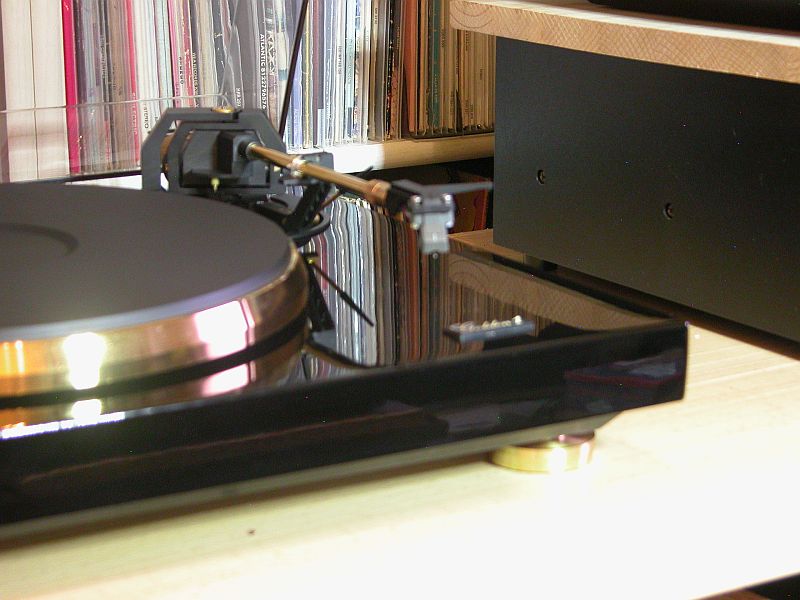

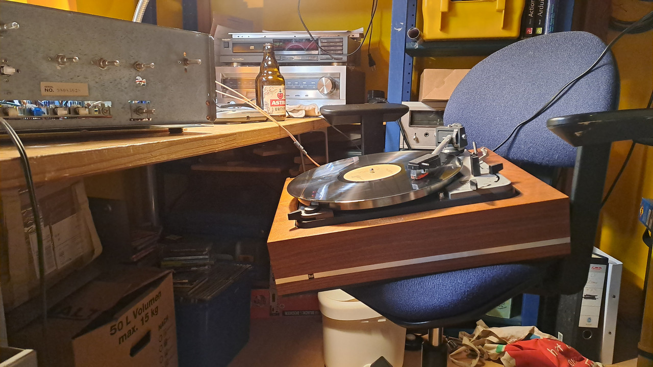

Moin Friedrich.
Der Wega steht ja auch bei mir und wies anfangs dieselben Symptome auf.
Da ich sowas von meinem betongefüllten Monster, das daneben steht, die letzten 30 Jahre nicht kannte, war ich zunächst ziemlich genervt - bis ich mir die Kiste vorgenommen habe, um mal zu sehen, was da los ist.
Maßnahme 1: Die Federn des Chassis mal wieder langgezogen - jetzt weiß ich auch, was mit dem Begriff "Subchassis" gemeint war. Ergebnis: 70% Verbesserung.
Maßnahme 2: 4 Oehlbach Schwabbelabsorber für insgesamt 8 Euro druntergelegt. Ergebnis: Ruhe. Jetzt kann ich vor der Kiste rumspringen, ohne daß sie sich stören läßt.

Probiere ich es mal mit diesen berühmten Schwabblern und dem Langziehen der Federn. Ist wohl die optisch am unauffälligste Lösung.

Sowas wirst du trotzdem nicht erwarten dürfen...dafür müßtest du wohl 'ne Wirbelstrombremse einbauen. Das kann man nicht mal mit nem 1210er anstellen. Für den häuslichen Tanzbetrieb auf Bodendielen wird es aber reichen - hier jedenfalls.

Schwabbler heute unter den Dreher gelegt und etwas an den Federn herumgezogen. Die Federn könnte ich durchaus noch etwas strecken, aber auch jetzt schon muss ich hüpfen bis die Nadel springt. Merci für den Tip

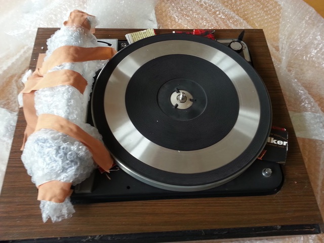

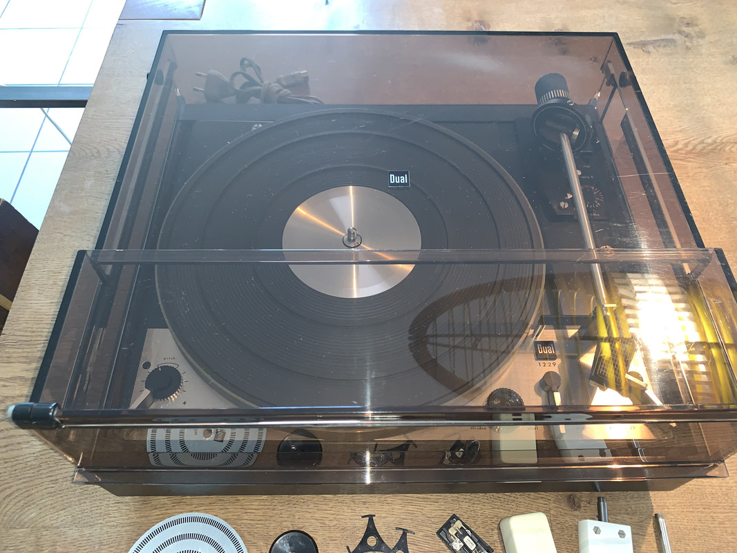

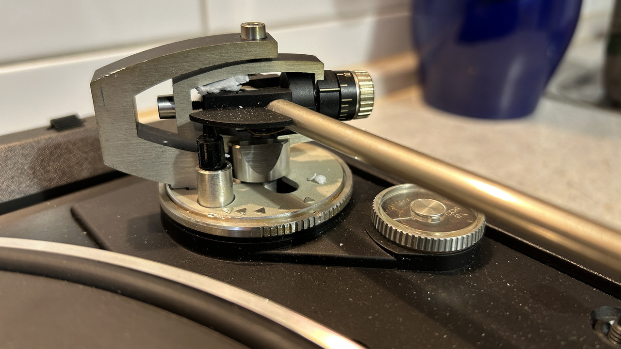

Ich hatte ja weiter oben versprochen mich zu melden sobald der ersteigerte Dual 1019 aus der Ebay Aktion bei mir eingetroffen ist. Naja, ist jetzt eingetroffen  .
Verpackung schon einmal sehr verdächtig !.
Haube lag auf der Zarge, war zwar etwas mit Noppenfolie unterfüttert, aber so etwas kann einen seitlichen Schlag natürlich nicht abfangen !.
Prompt ist natürlich die Seitenwand an der entspr. Stelle gesplittert:
Der Verkäufer hat zwar des Gegengewicht abgenommen und separat verpackt, aber die Schraube für das Gegengewicht (hat bestimmt einen speziellen Namen) einfach so mit reingelegt. prompt hat sich die natürlich ein paar mal mit freude auf dem Teller verewigt:
Von den Klebestellen des mit Pflasterband angeklebteb Arms am Gehäuse rede ich jetzt mal nicht. Bekommt man irgendwie ab !
Also ich habs jetzt mal angeschlossen, und natürlich nicht gleich die 'Oh Mercy' aufgelegt. So viel Gnade kann man nicht erwarten nach dem Ersteindruck. Ja, also Musik kommt irgendwie raus, kurzfristig sogar auf beiden Kanälen, jetzt nur noch rechts !.
Irgendwelche Tipps oder Anmerkungen. Bin für alles offen.
Jörn

Ergänzung:
Ist das so normal, diese Verklebung des Kopfes am Arm ?.
Ich hatte wirklich gedacht das der Verkäufer es richtig gut verpackt. Er hat so einen bemühten Eindruck gemacht. Neben den Tipps hier aus dem Forum habe ich Ihm auch noch den ebay Thread zum richtigen verpacken des PS gegeben. Dort stand auch explizit die Haube nicht aufzusetzen und am besten separat zu verpacken. Nutzt scheinbar alles nix und eure Bedenken bzgl. der Versendung waren absolut gerechtfertigt. Wieder einmal etwas gelernt.
Beiträge: 893
Themen: 87
Thanks Received: 800 in 343 posts
Thanks Given: 360
Ne, is nicht normal. Das ist gefrickelt, nicht besonders gut. .. da tut es eigentlich ein Tröpfchen Uhu oder Pattex ohne,dass man was sieht.
Ich vermute, der wurde festgeklebt nachden der Tonkopf mal lose war...

Ach shice, sowas ist ärgerlich, vor allem beim Zehn-Neunzehn...
Naja, Kopf hoch und das beste draus machen. Zarge kitten mit MS Knetholz (Bucht). Vielleicht sogar danach schwarz lackieren, wenn sie nicht zu retten ist. Habe n Zwölfer in der schwarzen Zarge, sieht auch fein aus.
Zum Kanalproblem... TK lösen und mal die Kontakte reinigen. Schwachstelle vom 10er bis 12er, irgendwie kranken die da alle. Wenn alles nix hilft, untern Rock schielen und Kurzschliesser reinigen... Cinch, bzw. DIN-Stecker hatte ich auch schon mit dem Problem.
Viel Erfolg und hey, mach das beste aus dem Dreher, ich denke, so ein Ende hat er nicht verdient. Er wird es dir, trotz des jetzigen Kummers, mit noch langer Lebensdauer und Zuverlässigkeit danken.
Philipp

Der Preis war ja durchaus im günstigen-akzeptablen Rahmen, von daher sind die Schäden zwar ärgerlich und überflüssig, aber sicher kein Beinbruch! Auf die lädierte Ecke würde ich vorsichtig Ponal oder ähnlichen, einfachen Holzleim drauftröpfeln, und mit strammem Seitendruck wieder etwas in Form bringen. Danach wie Philipp vorschlägt mit Knetholz oder Antikreparaturwachs ausbessern. Königsweg wäre die Zarge neu fuernieren, ist aber nicht wirklich notwendig.
Der Ausfall eines Kanals wurde ja auch schon von Philipp beschrieben - meist sinds oxidierte (schwarzgewordene) Kontakte. Und der Din Stecker fliegt bei mir immer runter... der ist oft Quell von Kontaktproblemen...
Ist ein geiler Dreher, lass dich nicht von den kleinen Datschen demoralisieren - du wirst ihn lieben wenn er wieder läuft! Die kleinen Macken nennst du von nun an Patina - die verleiht DEINEM 1019 einen eigenen Charakter!

Bei der Verpackung hätte auch weitaus mehr zu Bruch gehen können.Trotzdem ärgerlich, aber der 1019 ist schon ein robustes Teil und mit etwas Arbeit kriegst du den schon wieder hin, zumal auch mit Unterstützung seitens des Forums zu rechnen ist
Gruß mazy

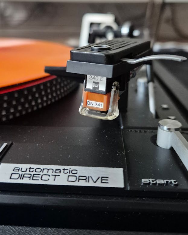

ich könnte jetzt an einen 604 kommen.
Montiert ist ein DN 241 und extra dabei ein DN 301 in Originalverpackung.
Was ist von denen zu halten? Oder welche Tonabnehmer würdet Ihr empfehlen?

Das DN241 ist gar nicht übel, wenn eine Original Nadel dran hängt.

Ja, alle Original und nach Aussage des Verkäufers "in sehr gutem Zustand".
