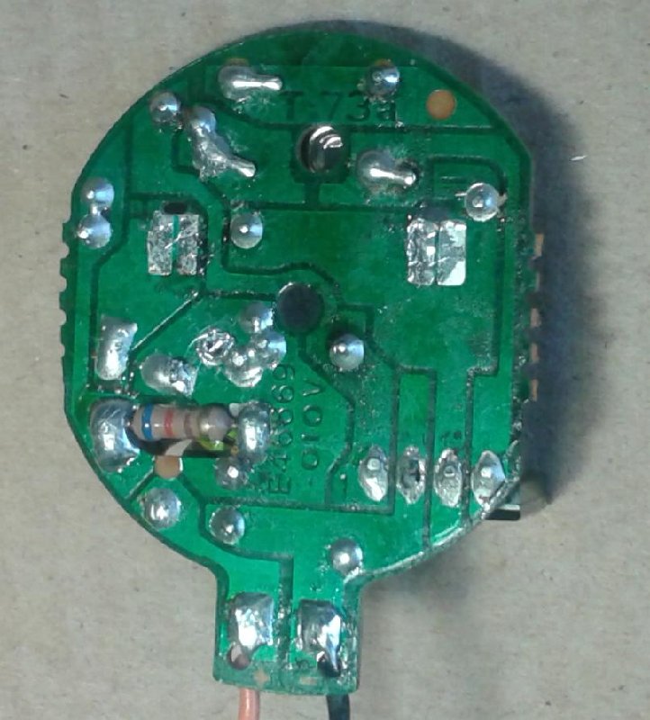

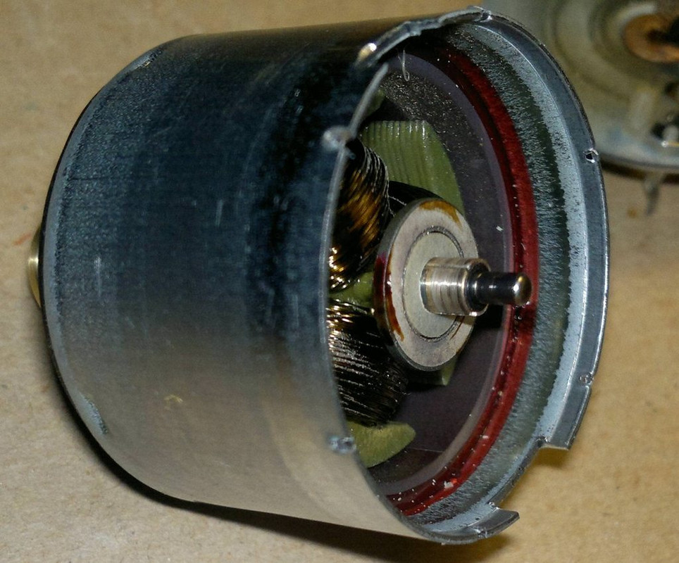

Das das Ding höchstwahrscheinlich defekt ist, habe ich ihn einfach mal zerlegt.
Hier die Fotos:
[Bild: lpU5W2mh.jpg]
[Bild: fOb4WPgh.jpg]
[Bild: Ma3LpPlh.jpg]
[Bild: nv2UnSMh.jpg]
[Bild: oT9CJnwh.jpg]
[Bild: rHLVohlh.jpg]
Der Motor ist in weiteres Gehäuse eingesetzt. Nach dem Entfernen der Rückwand kann der eigentliche Motor entnommen werden. Nach dem Entlöten der beiden Anschlüsse für die Bürsten, kann die Drehzahlregel-Platine abgenommen werden. Nun kann man das Lagerschild mit Bürstenträger vorsichtig aushebeln. Damit beim Abhebeln/Abnehmen die Bürsten nicht verbogen werden, befindet sich im Lagerschild ein entsprechender Schlitz, um die Bürsten vorsichtig zu spreizen.
Der Kollektor und die Metall-Bürsten sahen gar nicht mal so schlecht aus. Das habe ich bei den Kenwood Assist-Motoren schon wesentlich schlimmer gesehen...
Ok, Kollektor und Bürsten gereinigt, Lager ein Tröpfchen Öl spendiert und den Motor wieder komplettiert.
Dann den Motor - ohne die Drehzahlregel-Platine - an 12 Volt Netzteil angeschlossen und er lief sofort an.
Hat auch wesentlich mehr Kraft. Allerdings ist zu beachten, dass Netzteil liefert 13,6 Volt und die Drehzahlregelung fehlt.

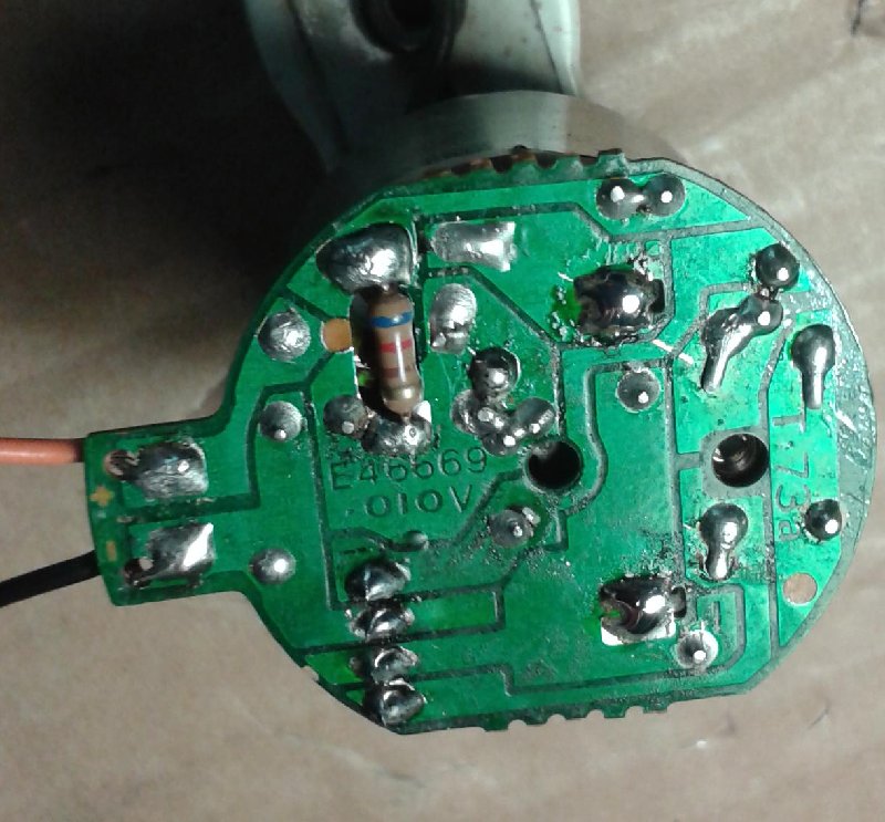

Hier noch ein Foto vom Drehzahlregler IC:
[Bild: PvYLI0wh.jpg]
Dann die Platine versuchsweise draufgesteckt und an Netzteil angeschlossen. Motor läuft nun wieder mit wenig Kraft. Die Platine wird innerhalb weniger sekunden recht warm. Drehen am Poti bringt keine Veränderung der Drehzahl.
Mein Fazit: Motor ok - Drehzahlregelung defekt.
Ist auch hier eventuell das Drehzahlregler IC defekt?

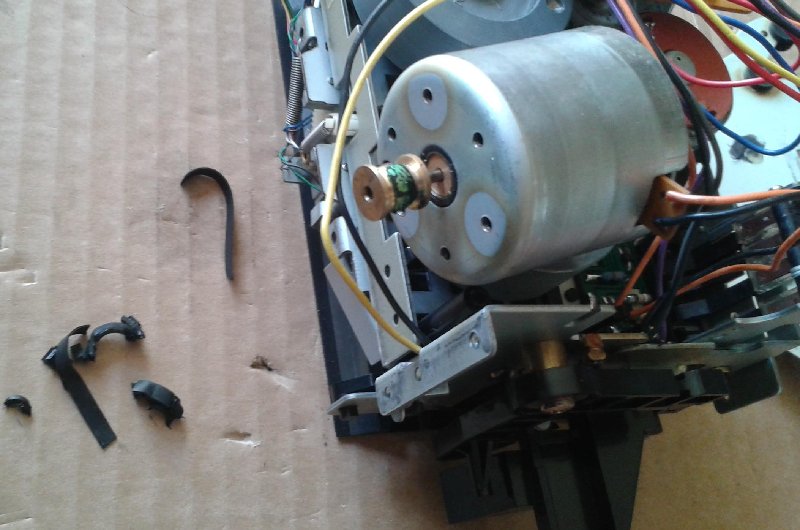

Ok, dass Laufwerk lief natürlich nicht, da Riemenpest übelster Sorte:
[Bild: 20200407-120347.jpg]
Also Riemenpest entfernt, Motorpulley und Schwungmassen gereinigt, Capstanwellen/Lager geölt und einen neuen Riemen eingebaut.

Nach Zerlegung stellte ich fest, dass auch hier die Drehzahlregelplatine defekt ist.

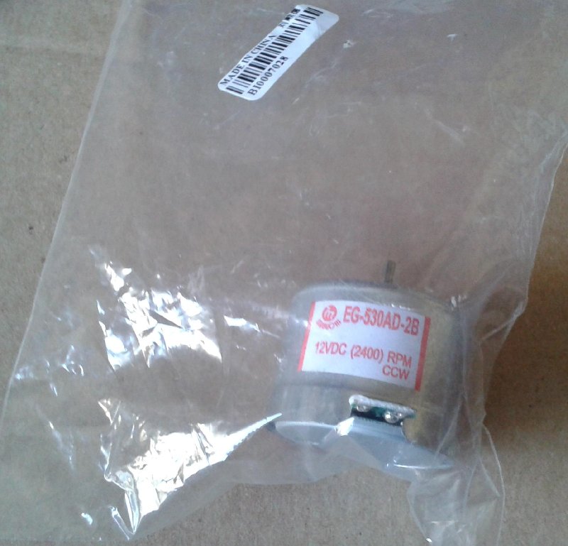

Da ein gebrauchter Motor nirgendwo angeboten wurde, entschloss ich mich, einen neuen Ersatzmotor zu kaufen.
Habe dann bei eBay einen entsprechenden EG-530AD-2B von Mabuchi geordert.
Da ich ungern Sachen in China kaufe - allein schon wegen der langen Versandzeit - habe ich bei einem Anbieter mit Artikelstandort Frankfurt gekauft. Ist zwar auch ein Chinahändler, aber laut Angabe mit Versand von Deutschland aus ....
Gekostet hat der Motor übrigens 5,95 EUR inkl. Versand als Warensendung.
Einen Tag nach dem Kauf (Zahlung per SEPA) bekam ich Nachricht, dass die Ware versendet wird.
Mit Angabe einer DHL Sendungs-Nr. Sad2
Und tatsächlich: 10 Tage später brachte DHL eine kleine schwarze Plastiktüte mit DHL-Paket Aufkleber.
Und das war drin:
[Bild: 20200422-105134.jpg]
Also praktisch ohne Verpackung. Ist aber trotzdem unbeschädigt angekommen.
[Bild: 20200422-105244.jpg]
Versendet wurde auch nicht aus der Frankfurter Ecke, sondern laut DHL Label von 77933 Lahr aus und das ist im Schwarzwald, Nähe Freiburg. Auch die angegeben Firma scheint es dort nicht zu geben, nicht mal die Hausnummer scheint zu existieren.
Auch scheint der Motor ein Fake zu sein, da ich das bei Mabuchi so kenne, dass im Lagerschild eine entsprechende Gravur ist. Hier nicht.
Insgesamt also alles recht dubios.

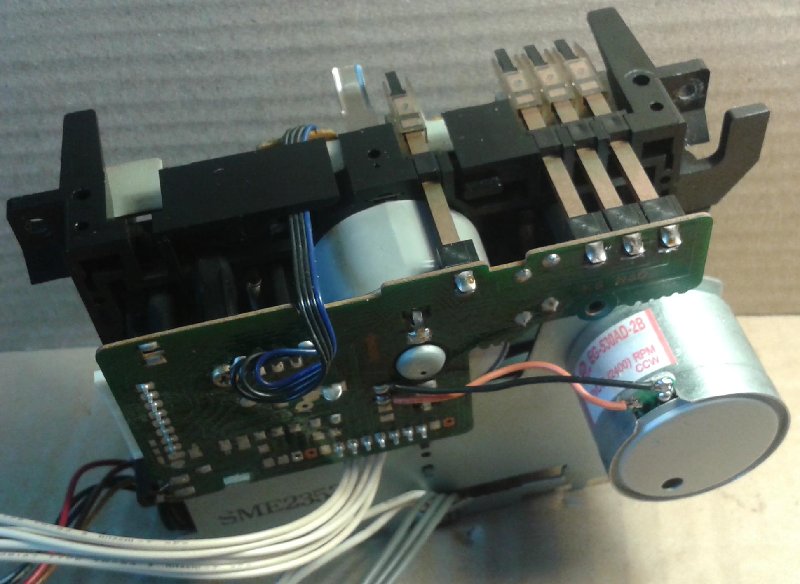

Aber egal, ich habe den Motor bekommen, er passt und er läuft:
[Bild: 20200422-160510.jpg]
Allerdings fiel mir gleich auf, dass der Tape-Speed nicht stimmte.
Das war auch nicht schwer rauszuhören, da sich Billie Ray Martin (von Electribe 101) wie MickeyMouse anhörte.  LOL
Also Tape-Speed am Poti des neuen Capstanmotors per Gehör eingestellt.
Später stellte ich dann fest, dass der Tape-Speed immer noch einen Tick zu schnell ist:
Ein 4:42 min Track, wurde mit 4:34 min wiedergegeben.

Ich denke, bei beiden alten, defekten Motoren ist jeweils das Drehzahlregler IC defekt.
Beide Motoren haben den gleichen Defekt: Die Drehzahl ist gering und völlig kraftlos, also kaum noch Drehmoment.
Ich habe - außer einem gewöhnlichen DMM - leider keine weiteren Testgeräte und kann somit nicht die Kapazität eines Kondensators messen.
Ich habe halt - so gut es geht - die Bauteile (Widerstände, Z-Diode, Spule und Elko) durchgemessen und dabei ist mir nix aufgefallen. Der Elko ist zumindest nicht kurzgeschlossen.
Warum sollte neue Motor auch defekt sein ? Er läuft gleichmäßig und kraftvoll und die Drehzahl lässt sich einwandfrei einstellen - nur eben nicht weit genug runter.
Ich könnte mir aber vorstellen, dass dieser Nachbau einen etwas schmaleren Regelbereich hat (als der Originale).
Das würde erklären, warum ich ihn nicht weit genug runter regeln kann.
Gruß, Bob.

Habe mir nochmals eine defekte Platine angesehen.
Direkt am Poti sind 2 Widerstände angeschlossen.
R3 und R4.
An R3 liegt (über 2 weitere Widerstände) die + Versorgungsspannung an.
Von R4 geht es direkt zum Minusanschluss des Motors und IC.
Habe mal die Widerstände durchgemessen:
R1 =   620 Ohm (ist vermutlich R1, da kein Aufdruck vorhanden).
R2 =   680 Ohm.
R3 = 4,74k Ohm.
R4 = 8,57k Ohm.
L1 = 1,1 Ohm.
L2 = 0,2 Ohm.
L2 ist eine Spule.
Aber was ist L1 ? Im Foto das grüne Bauteil. Das ist doch keine Spule, sieht aus wie ein Widerstand ? Sad2
[Bild: 20200505-173100.jpg]
Hier kann man auch sehen, dass der Platine unter dem IC recht warm geworden ist.
Das Regler IC LA5512:
[Bild: 20200505-173454.jpg]
[Bild: 20200505-173145.jpg]
Habe nun auch mal bei eBay geschaut. Den LA5512 gibt es hier in D für 10 EUR inkl. Versand.
Bin nun am überlegen ... einer der defekten Motore läuft sehr leichgängig und die Reglerplatine ist noch unangetastet.
Den würde ich eigentlich gerne wieder zum laufen bringen ...
Gruß, Bob.

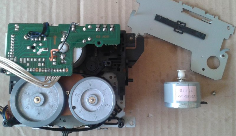

Habe heute - wie angekündigt - die Capstanmotore getauscht.
Erst mal aus dem KX-4520 das Laufwerk ausgebaut.
Dann das Laufwerk teilzerlegt und Capstanmotor demontiert:
[Bild: 20200507-154456.jpg]
Dieser Kandidat soll in das KX-990 umziehen:
[Bild: 20200507-154646.jpg]
Wie zu erkennnen ist hier der Pulley aus Kunststoff.
Hier liegt das Austauschpaar:
[Bild: 20200507-162043.jpg]
Die Motorpullyes sind nicht nur aus unterschiedlichem Material (Messing/Kunststoff), sondern der Durchmesser der balgigen Auflagefläche für den Riemen ist auch unterschiedlich.
Messingpulley vom KX-990 hat einen Durchmesser von 7,6 mm.
Kunststoffpulley vom KX-4520 hat einen Durchmesser von 6,8 mm.
Also die Pulleys umgesteckt.

Ein kurzer Einwurf zum China-Motor:
Ich habe den Motor zweimal gekauft, einmal in China und einmal in Frankfurt, wie oben schon beschrieben.
Beide laufen so laut , dass ich sie wieder rausgeworfen habe. Beim ersten Modell dachte ich noch, ich habe einen Ausreißer
erwischt, das zweite Exemplar ist aber nicht besser. Die Dinger kann ich persönlich keinem ans Herz legen...
die meisten klappernden Motore brauchen nur einen Tropfen Oel. Die hier auch?
(09.05.2020, 13:18)spitzenwitz schrieb: Ein kurzer Einwurf zum China-Motor:
Ja, der Motor ist tatsächlich etwas lauter.
Im KX-990 fiel es nicht so sehr auf, da er dort gummigelagert ist.
Im KX-4520 ist er allerdings direkt am Widerlager der Capstanwellen verschraubt und hier hört man ihn leider deutlicher.
Aber so ist es nunmal (leider), wenn man Nachbau-Fakes aus China kauft.
Bei einem Kaufpreis von 5,95 EUR inkl. Versand hatte ich das aber - notgedrungen - eingeplant.
Eine Empfehlung gibt es somit von mir auch nicht.
Ich glaube auch nicht, dass sich durch Zerlegung und Nachölen der beiden Gleitlager, eine Verbesserung ergibt.
Ich hatte vor dem Einbau, die beiden Motore mechanisch verglichen, der Neue drehte deutlich leichter und länger nach, als der 34-Jährige.
Gruß, Bob.

So, eine Reglerplatine auf den KüTi und das Regel IC ausgelötet:
[Bild: 20200522-135605.jpg]
Neues IC montiert:
[Bild: 20200522-140920.jpg]
Beine gekürzt und verlötet:
[Bild: 20200522-141827.jpg]
Danach die Platine auf das Lagerschild des Motors gesteckt und die Anschlussfahnen verlötet:

Bob, welcher Motor läuft an dem neuen Schaltkreis mit einer Stromaufnahme von 250 mA? Habe etwas den Überblick bei
Deinem Motorentausch verloren Denker . Hast Du für die Regelplatine diesen Motor verwendet? Dann wäre die hohe Stromaufnahme normal,
da bei diesem Motor die Wicklungen schon mal sehr heiß geworden sind. Das Teil ist eigentlich Schrott, da der Schutzlack
bei den Drahtwicklungen schon ziemlich verbrannt ist. Darum hat sich auch der alte Schaltkeis verabschiedet.
VG Ralf
[-] 1 Mitglied sagt Danke an System-64 für diesen Beitrag:
  • AnalogBob
die Wicklungen sind mir auch aufgefallen, aber ich halte das eher fuer einen Folgeschaden. Solange ich es nicht besser weiss ;-)
  • AnalogBob
