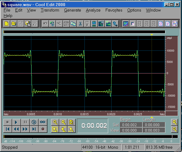

Für Meßzwecke ist das Signal eigentlich "weniger geeignet", da es systembedingt so auschaut:
https://www.trevormarshall.com/byte_arti...oledit.gif
Mal was anderes: Was kann man mit einem (perfekten) Rechteck groß anstellen? Veränderungen der Bandbreite (also HP, TP) abschätzen ...ja!.... Was noch?

Zitat:Veränderungen der Bandbreite (also HP, TP) abschätzen ...ja!.... Was noch?
durch qualitativen Vergleich des reparierten Kanals mit dem originalen Unterschiede in der Bandbreite und Stabilitätsprobleme (Anzeichen von ringing und overshot) erkennen.
Nicht jeder Bastler hat ein Audio-Meßsystem  sondern eher einen alten Hameg und einen Funktionsgenerator womit das einfach möglich wäre.

Ich bin nicht davon zu überzeugen, dass man damit Probleme (abgesehen von ganz enormen, geradezu praxisfremden Problemen) feststellen kann. Selbst mit zwei nicht komplementären Transistoren werden zwar die Verzerrungen (trotz NFB) zunehmen, aber am Rechteck wird man davon nichts erkennen.
Das Meiste spielt sich in Regionen ab, die nicht derart "durchschlagend" sind. Es müsste schon alles aus dem Ruder laufen.
