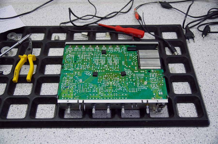

Grundig MXV 100
Zunächst sei gesagt, dass Lötarbeiten an diesem Gerät von ungeübten Händen nicht durchgeführt werden sollten, da die verwendete doppelseitige und durchkontaktierte Platine kaum Hitze verträgt und sich Lötaugen sehr schnell komplett ablösen, da die Leiterbahnen chemisch auf den Träger aufgebracht wurden.
Mit einer Entlötpumpe darf hier keinesfalls gearbeitet werden, es ist ausschließlich die Verwendung von Entlötlitze möglich. Diese darf nur aufgelegt und erhitzt, keineswegs gedreht oder gezogen werden. Am Lötpunkt selber darf keine Bewegung entstehen.
Die Basics der Revision bei diesem Gerät sind:
Bei Rauschen und Knackgeräuschen empfiehlt sich als erste Maßnahme der Austausch der folgenden Kondensatoren: C144/344 (0,47μ/35V), C118/318 (0,47μ/35V), C128/328 (0,47μ/35V) und C156/356 (0,47μ/35V).
Einer Ergänzung im Grundig-Manual nach wird empfohlen, C156/356 (0,47μ/35V) gegen Folienkondensatoren zu tauschen.
In anderen Foren geht die Empfehlung dahin, alle genannten Typen gegen Folienkondensatoren (0,47μ/63V) zu tauschen.
Die Ausgangstransistoren T113/313 (BC638) arbeiten im Grenzbereich, werden sehr warm und sind oft defekt anzutreffen. Diese gehören beide ausgetauscht. Es schadet nicht, die ebenfalls sehr warm werdenden T112/312 (BC550C) in einem Arbeitsgang mit auszutauschen.
Die ½ Watt Widerstände R217/R417 (560 Ohm) und R218/418 (470 Ohm) in der Ausgangsstufe sind bei Bedarf gegen 1W Metalloxydtypen auszutauschen. Da es hier ziemlich warm zugeht, sollten die Widerstände mit deutlichem Abstand zur Platine eingelötet werden.
Die vier verbauten Tantal-Elkos C163/C363 (10µ/35V) und C102/C302 (10μ/35V) sind vorbeugend zu ersetzen.
Beim Einschalten des Verstärkers schließt ein kleines Relais die Ausgänge kurz.
Geschieht dies nicht, ploppt es recht laut und C911 (10µ/50V) ist gegen einen spannungsfesteren 105°C Typen zu tauschen.
Der Phono-Empfindlichkeitsumschalter schaltet in den seltensten Fällen noch sauber, dieser muss gereinigt werden.
So sollte die Lötseite nach der Revision aussehen. Das ist wirklich eine Herausforderung.

zwischenzeitlich habe ich nun den ersten Schwung Grundig Mini's wieder zur Funktion überreden können:
- Grundig MA 100, eine (?) der trägen 6,3A Sicherungen sekundär war durch. Verursacher war ein Kurzschluss in der linken Endstufenplatine. Der Verbindungsstecker hatte sich temperaturseitig wohl ausgelötet und den Kühler berührt. Ein 1000µF Elko (Elna) war noch offensichtlich ausgelaufen. In beiden Hälften ersetzt, Verbindung + Relais und DIN-LS Buchsen nachgelötet und neue Sicherungen rein. Spielt bisher mehrere Stunden absolut fehlerfrei ohne Brumm oder Rauschen.
- Grundig MT 100 - kein bzw. fast kein Empfang, habe alle Frako-Elkos im Goldbecher ausgetauscht, Röderstein sind mir nicht untergekommen. Skalenbirne war noch defekt. Löppt jetzt auch wieder.
- Grundig MCF 100, hatte zu Beginn Gleichlaufprobleme und Dolby war tot. Ersteres waren absolut ausgenudelte Zahnräder. Habe per Ebay neue geordert vom freundlichen Tschechen. ;-)
Die Riemen sind auch noch gleich mit rausgeflogen. Aber ACHTUNG: Phono-Hifi-Shop auf Ebay verkauft falsche Riemen! Der Antriebsriemen für das Zählwerk ist viel zu lang und zu locker. Zum Glück war bei mir nur der Capstan-Antriebsriemen porös und ich konnte den Zählwerksriemen weiter nutzen.
Die Zahnräder habe ich mit Molykote EM-30L gefettet (sparsam verwenden!) und die verharzte braune Grundig-Pampe mit dem Schlitzschraubendreher rausgekratzt. War mit den zerbröselten Zahnräderzähnen eine schöne klebrige Masse
Dolby hat nicht funktioniert weil zwei Kerkos unterbrochen waren. (C902 & C903). Beide in unmittelbarer Nähe befindliche 1µF 35V Tantals wurden durch Elkos ersetzt.
Ein "kosmetisches" Problem habe ich noch, das Doppelzahnrad für Vor und zurückspulen hatte sich in der Mitte auseinander gelöst. Ich habe es mangels Alternativpapp mit Sekundenkleber wieder vereint. Leider rattert es auch noch laut da es vorher bereits leicht schief war.
Klanglich bin ich auch vom MCF 100 sehr angetan, gerade dreht sich Dire Straits im Deck auf deutlich erhöhter Zimmerlautstärke  als nächstes leg ich Glenmark Eriksson Strömstedt ein dann können auch mal meine Füße mitwippen

Der zweite MXV 100 sagt leider immer noch nix,  ich kann die letzte Unterbrechung im linken Kanal nicht lokalisieren. Nach dem Einschalten spielt er und nach ein paar Minuten sollte man das Gerät auch nur leicht berühren kracht es kurz und er ist aus. Wenn man ihn neu einschaltet geht er wieder für ein paar Sekunden....irgendwo in der Nähe vom Relais passt etwas nicht (selbiges ist notdürftig getauscht) egal der wandert ins Regal.
