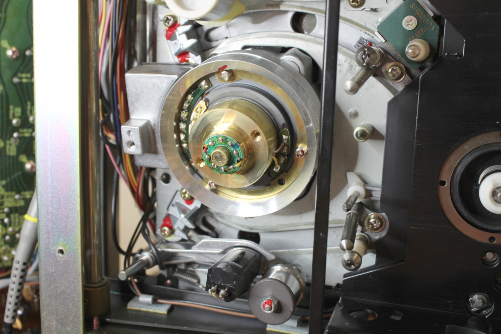

Während man die Kopfscheibe ruck zuck erneuern kann, ist das beim kompletten Zylinder nicht so einfach, denn seine Verschraubung wird von unten gelöst. Ausserdem muss man den Kabelbaum auf einer Länge von 20 cm "aufschneiden" und entflechten , um die langen, fest am Motor angebrachten Leitungen auszubauen.
Nach Umklappen der Laufwerkeinheit und der Demontage einiger Schirmbleche kann man die Schrauben lösen, und den Zylinder nach vorne (oben) durch den LW- Schacht entfernen.
Blick auf den rotierenden Übertrager. Die beiden feinen Drähtchen der feststehenden "Sekundärscheibe" sind von aussen nicht reparabel. Zerlegen wäre möglich, aber unwirtschaftlich, und eine Reparaturmöglichkeit sogut wie ausgeschlossen.
Die verbaute Kopfscheibe ist OK, beide Köpfe haben noch gute Werte. Den Kopftester habe ich bestimmt 20 Jahre nicht mehr verwendet. Er bewertet die Induktivität der Köpfe, die sich mit steigender Abnutzung oder Bruch verändert. Eine Referenzliste mit Kopftypen gibt Auskunft darüber, ob der Tester in pos 1, 2 oder 3 zu stehen hat.

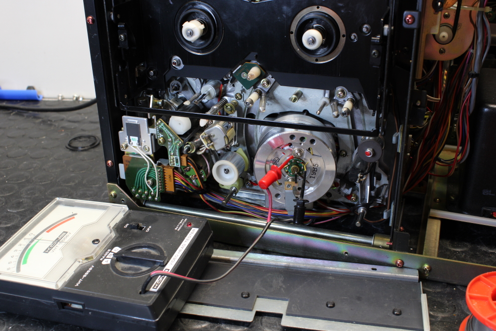

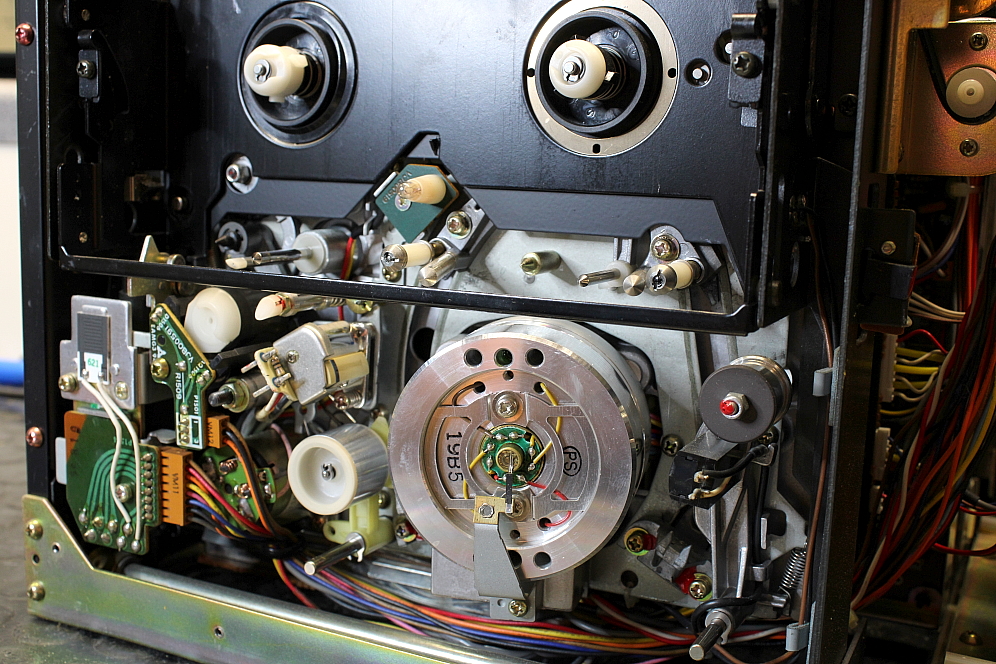

Die letzten zwei Nachmittage habe ich meinem Neuzugang, einem SV-p100 (Frankreich Import) in optisch wunderbarem Zustand gewidmet. Alle Laufwerksfunktionen
und die Mechanik waren (bis auf ein überhöhtes Bremsmoment) tadellos.
Das Gerät spielte keine vorbespielten PCM Bänder ab, und wollte auch Eigenaufnahmen nicht abspielen. Es stellte sich schnell heraus, dass das Gerät durchaus Eigenaufnahmen (Qualität vorerst unbekannt) machte, und der Fehler demnach erst mal im Wiedergabezweig zu suchen war.
Es stellte sich ebenfalls schnell heraus, dass auch die europäischen Versionen einen NTSC Videorecorder enthalten, und es somit nicht möglich ist, die von einem PAL Videorecorder/PAL PCM Prozessor aufgezeichneten Bänder störungsfrei abzuspielen.
Das war mein erstes kleines Problem, da ich kein einziges vorbespieltes 60 Hz PCM Testband besitze....Das wird mit diesem Gerät für zukünftige Reparaturen demnächst angefertigt
Bedienfeld & Display von hinten:
Die Suche fängt am Kopfverstärker an, der sich als tadellos herausstellte. Auch der Trommelübertrager war (diesmal) in Ordnung.
Allerdings war die Kopftrommel ziemlich "schwach", was aber nicht die Ursache für den Fehler sein konnte. Die (FM-Level) Trackinganzeige zeigte trotz noch ausreichender Stärke kein einziges Segment an. Das konnte nicht stimmen.
Trotzdem habe ich gleich zu Anfang die Trommel (VEH0121) ausgetauscht, da besonders einer der beiden Köpfe nicht mehr im "grünen Bereich" war.
Das Meßgerät misst die Induktivität der Köpfe, die bei Verschleiss nachlässt.

Die Trommeln werden mittlerweile "rar". Ich habe gestern nochmal drei Stück bei einem Restpostenhändler bestellt. Eine einzige hatte ich noch
Nach Trommelwechsel und Einstellung der mechanischen Bremse (Bremsband), war das FM-Signal beider Köpfe zwar tadellos, aber das Problem war damit erwartungsgemäß nicht behoben.

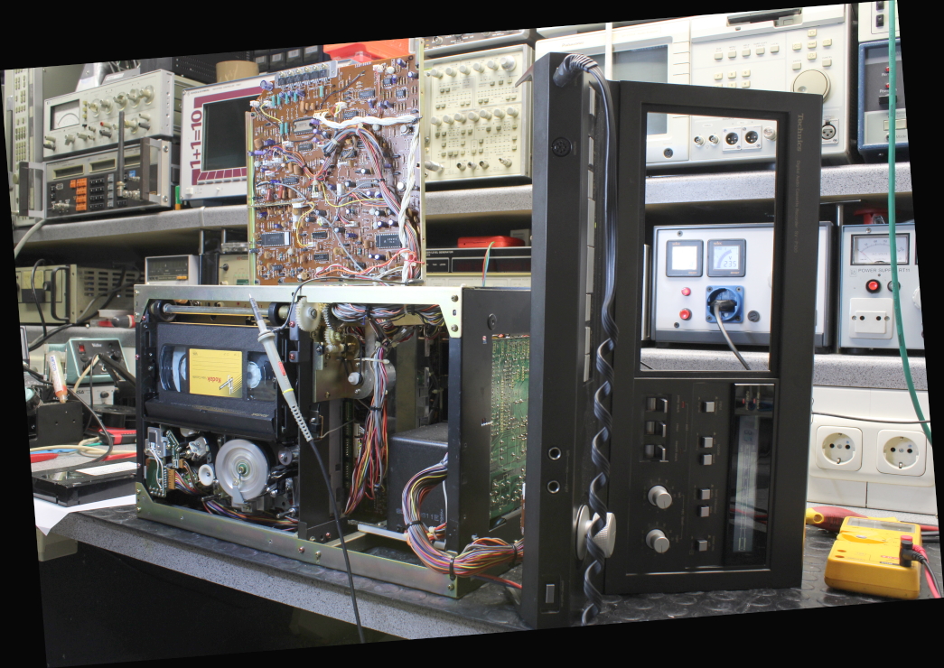

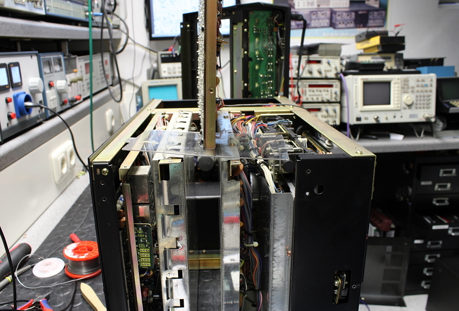

Der SV-P100 ist mit Abstand das komplizierteste PCM Gerät, da hier der komplette Videorecorder Bestandteil ist. Glücklicherweise ist die Arbeit an dem Gerät relativ komfortabel, da einzelne Baugruppen ausgeklappt werden können. Vom Kopfverstärker (0) geht es in einen weiteren Verstärker (2). Pos. (1) ist nur für die Aufnahmen zuständig. Von dort in den FM-Decoder (3) durch ein drop out Muting in (4) eine Verstärkungsregelung (AGC) . An dessen Ende liegt das typische PCM-Videosignal (Kreis) an, was hier auch der Fall war. Alle Stufen arbeiteten -bis dahin-
tadellos.
Jede dieser 4 Baugruppen kann -einzeln- ausgeklappt werden, ohne Verbindungen zu lösen.

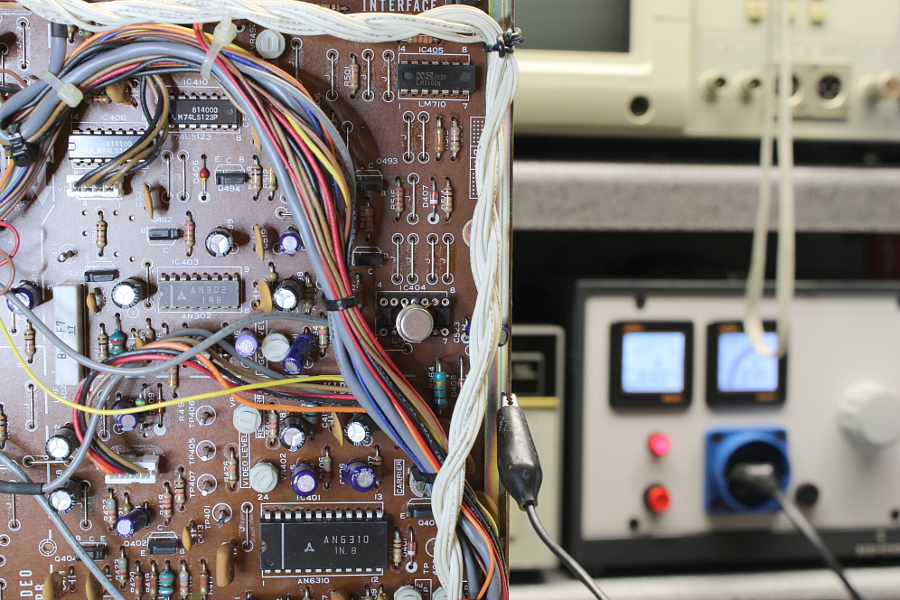

Ausgeklapptes Videoboard

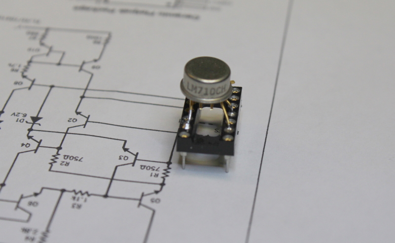

Nach Klemmung der Schwarzschulter geht es parallel in zwei Komparatoren (IC 404 und 405), die -warum auch immer- beide defekt waren. Der LM710 ist heute nicht unbedingt "das Bauteil" , das in jeder Schublade rumliegt. Ich hatte aber tatsächlich einige da, wenn auch nicht in DIL14, sondern in "metal can"...Ich habe zwar gleich einige bestellt, wollte aber an diesem WE fertig werden.
...darum wurden die TO mit Adapter eingebaut.
Danach stand am Ausgang der Komparatoren ein Signal an, das -auf den ersten Blick- korrekt schien. Trotzdem stand an allen Ausgängen der invertierenden Schmitt Trigger 74ls14
kein Signal an. IC406 war -warum auch immer- ebenfalls nicht OK.
Ein Cmos-TTL-Sram Tester gehört m.E. in jede Werkstatt, in der auch gearbeitet wird. Da mich diese Sachen bekanntlich interessieren, habe ich gleich mehrere, aber einer sollte immer vorhanden sein, damit man arbeiten kann.
Der 7414 (und auch der 7419, den man hätte nehmen können) ist auch wieder so ein IC, das man relativ selten braucht. In meinem 74XX Sortiment fehlen sie natürlich
Damit ich weiter kam, habe ich eins aus einem bereits geöffneten SV-100 PCM Prozessor ausgeborgt, und gleich 10 Stück bestellt. Die kosten nur 90 cent.
Nach Einbau ....keine Änderung, obwohl ich den ausgebauten 7414 vorher im Picker getestet habe. Ursache dafür war der Umstand, dass -anscheinend- nicht alle LM710 (herstellerbedingt)
absolut identisch sind. Nachdem ich einen der im Schaltbild oben orange markierten "pull up Widerstände" (2,2K) gegen einen 4,7K Trimmer+ 1,5K Festwiderstand ausgewechselt hatte, stellte sich heraus, dass die Schmitt Trigger mit etwa 3,3K sicher arbeiteten. Es wurden an beiden LM710 also 3,3K anstelle von 2,2K eingebaut. Mit den Original Komparatoren hätte man sich das sparen können, aber welche LM710 Mitte der Woche von Kessler geliefert werden, weiss ich nicht. Es wird also alles so belassen, wie es jetzt ist....
Danach spielte die zuvor auf diesem Gerät aufgenommene Cassette tadellos.
