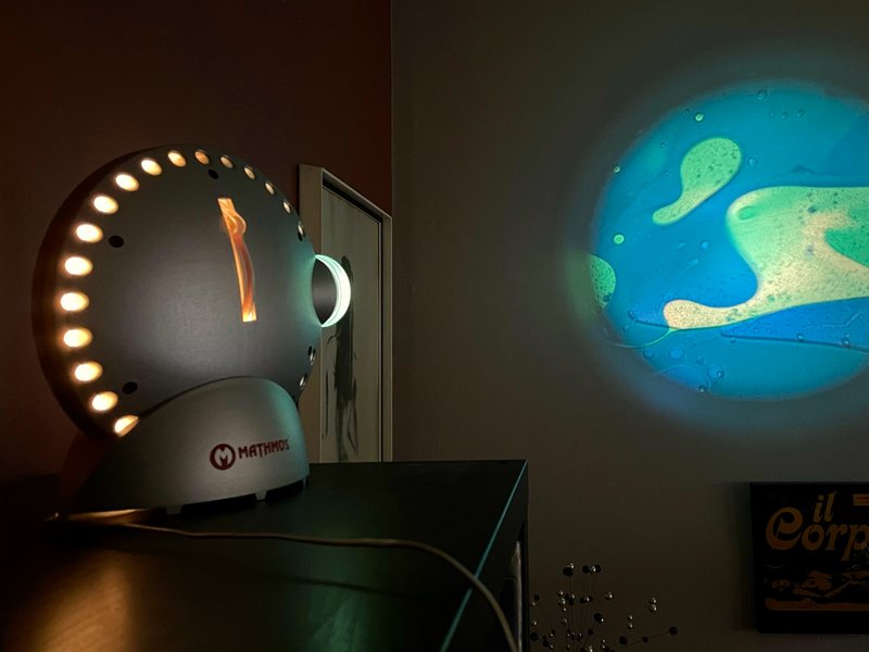

Da das Thema ja ganz offensichtlich beliebt ist...
Bekanntlich werden die Dinger ja mit der Zeit n bisschen trübe.
Hinzu kommt, dass die Leucht- bzw Heizelemente inzwischen heißer werden als damals und das dem Zeug auch nicht gut tut. Nach ein paar Stunden gibt's Blasen und Schwebteilchen, wenn das Wachs zu flüssig wird. Im Glas mus ein ganz bestimmtes Temperaturgefälle zwischen oben und unten herrschen, damit alles optimal blubbert.
Man kann die Flaschen auch neu kaufen, sogar für so ganz uralte Dinger wie meine Telstar. Die €40,- find ich sogar im Grunde völlig ok dafür, dass ich so viel Freude daran habe, aber ich wollte dennoch versuchen, ob da noch was geht, ohne was wegschmeißen zu müssen.
Ich hab also zwei Sachen gemacht.
1. Die Flüssigkeit filtriert.
Durch einen ganz einfachen Teefilter, Kaffeefilter tut's wohl auch. Zweimal hintereinander, erst durch einen, dann nochmal durch zwei.
Aufpassen, dass nichts an die Haut kommt, Gummihandschuhe wären angesagt. Nicht dass das Zeug schlimm ätzend wäre, aber es riecht wirklich krass nach Chemie und man kriegt den Geruch ein paar Stunden nicht mehr von den Fingern, also: Nachmachen kann ich aus eigener Erfahrung nicht empfehlen. Und gesund ist das sicher auch nicht - umso besser, Flasche und Inhalt nun nicht entsorgen zu müssen.
Hat ganz wunderbar funktioniert - die Trübung ist weg !
2. Einen Steckdosendimmer angeschlossen.
Ich wusste mangels Bedarf bisher nicht, dass es sowas gibt. Dann bin ich neulich zufällig bei ebay drüber gestolpert und wusste sofort, dass ich aber jetzt sofort und dringend einen brauche: Ist wie ne Zeitschaltuhr für die Steckdose, nur statt Uhr eben mit Dimmer.
Und dann leiser, ähm, früher...ich meine: dunkler gedreht.
Was man damit regelt, ist die Temperatur und damit die Größe des Reservoirs, das sich unten befindet. Je heißer, desto flüssiger und kleiner wird der, weil mehr Material im Umlauf ist, das in sich aber immer mehr Bläschen ausbildet. Zudem bilden sich zunehmend weniger Einzelblobs, sondern eher ein langer, mittiger Einzelstrang. Dreht man die Temperatur niedriger, bleibt es bei den blobs. Find ich persönlich schöner. Und ich kann die Lampe jetzt länger als die eigentlich maximalen 6 Stunden laufen lassen. Ich musste allerdings ein paar Tage rumexperimentieren, bis es optimal war.

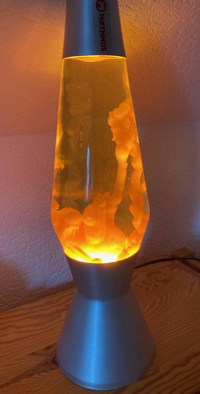

Ein Dimmer! Wieso ist mir das nicht auch schon eingefallen ?  Denker   Gute Idee! Bei mir ist auch noch ne Mathmos Astro in Aktion, wird nur immer schwieriger passende
Lampen zu bekommen. Bei der Gelegenheit hab ich mal bei Mathmos reingeschaut und gesehen, dass hier Halogenlampen in entsprechenden Fassungen angeboten werden. Gabs die früher auch schon? Bei mir steckt noch eine normale 60W Glühlampe drin.

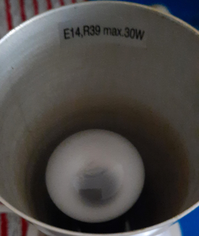

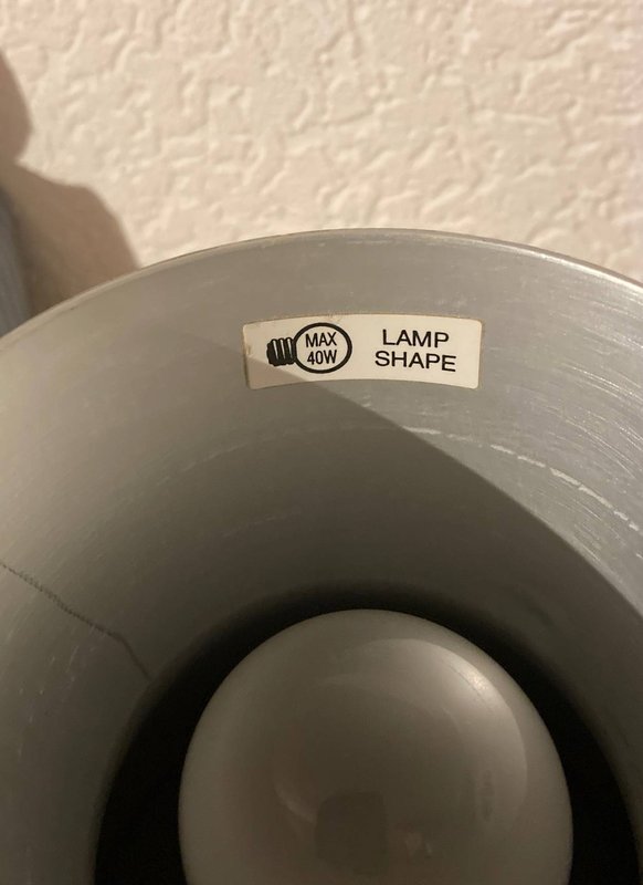

Das erscheint mir sehr viel für so eine klaine geschlossene Kammer. Der Aufkleber in meiner Telstar signalisiert klar und deutlich 30W. Schau doch mal nach, was bei dir steht.
Bei Mathmos sind die Halos für die Telstar mit 28W aber etwas schwächer als die für die Astro mit 35W.
Die in der Bucht im Zehnerpack erstandenen Lampen mit 30W sind hier allerdings wie gesagt zu heiß, weshalb ich sie nun dimme - vielleicht sind sie für die Astro ja genau richtig...

Du hast recht! 60 W wären mit Sicherheit zu viel - aber ich hatte das falsch in Erinnerung. Es steht 40 W drauf und es ist auch eine 40 W Lampe drin.
Die Aufheizzeit bis es mal anfängt zu blubbern ist aber sehr lang - ich werde mir doch mal passende Halos besorgen. Den Dimmer behalte ich im Hinterkopf...

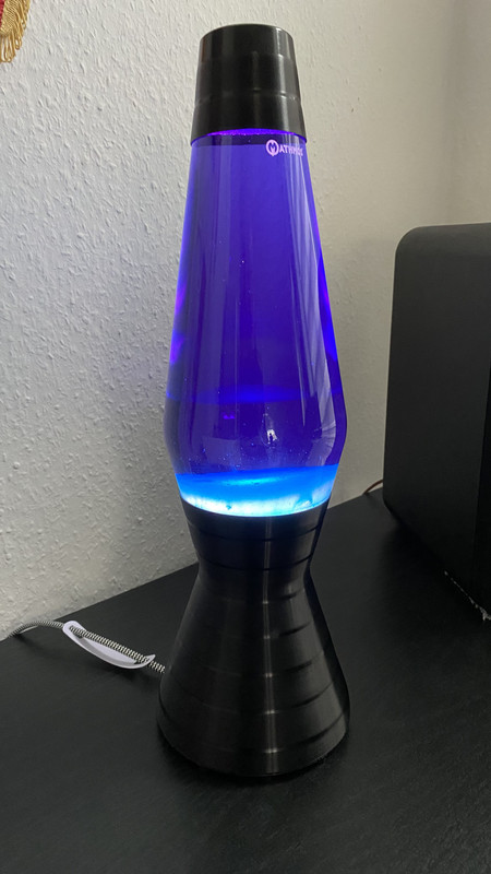

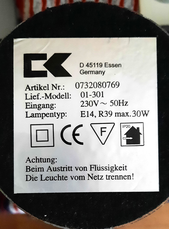

Bei meiner nachgemachten sind 30W angegeben. Und es dauert schon ein Weilchen bis alles so erhitzt ist das es losgehen kann. Aber dann macht das schon Spaß. Nutz die leider nur viel zu selten.
