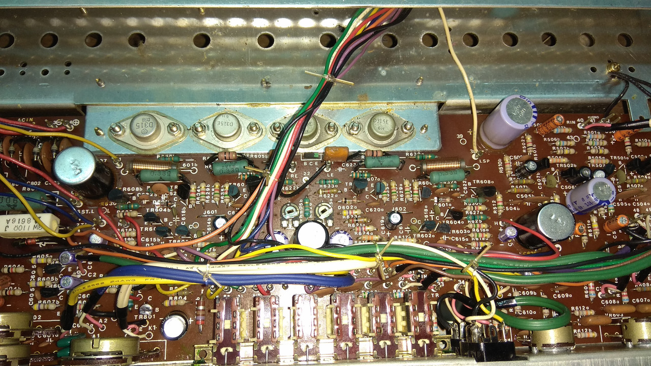

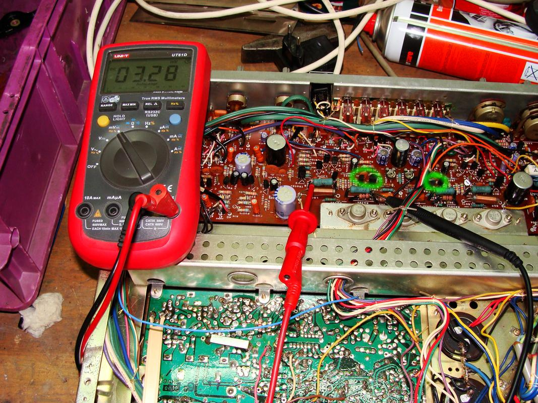

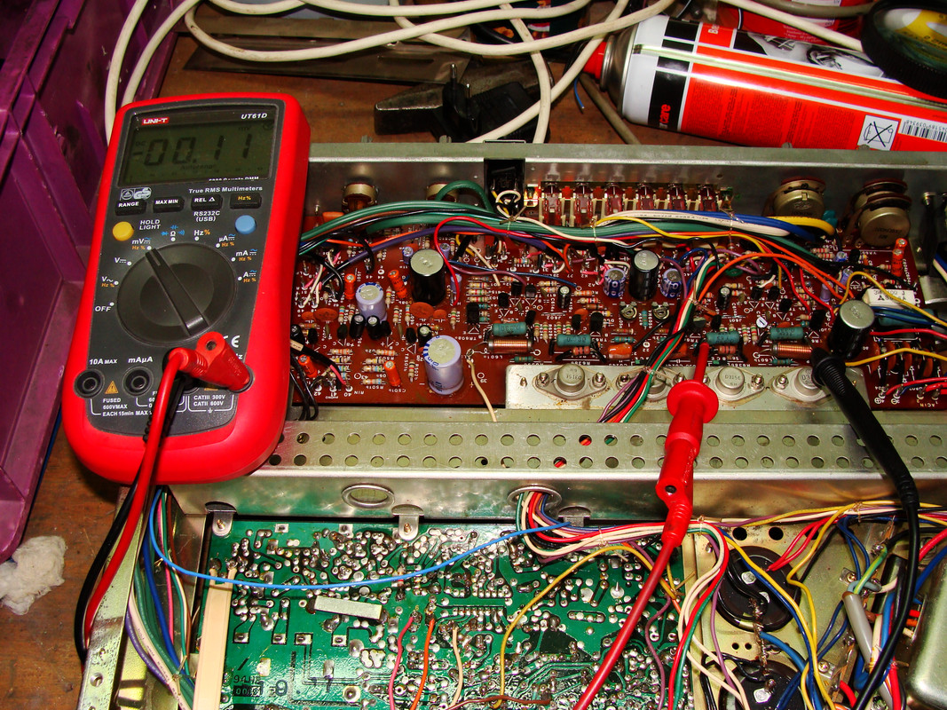

Hab jetzt den Ruhestrom so gemessen wie es mir von Euch erklärt wurde.
Schaut selbst die Werte an ich weiss nicht was ich einstellen soll?
Bis dann
Dieter
[Bild: Ruhestrom_li.jpg]
[Bild: Ruhestrom_re.jpg]

Habe nun auch nochmals den Ruhestrom an den großen R einzeln gemessen an 2 liegt ca 65mV an und an den anderen 2 nur 1,07mV.
Die 65mV sprechen für die Hitzentwicklung denke ich, sobald ich alle Teile habe und eingelötet habe messe ich nochmals und korrigiere dann auf welchen Wert? (5-10mV?)

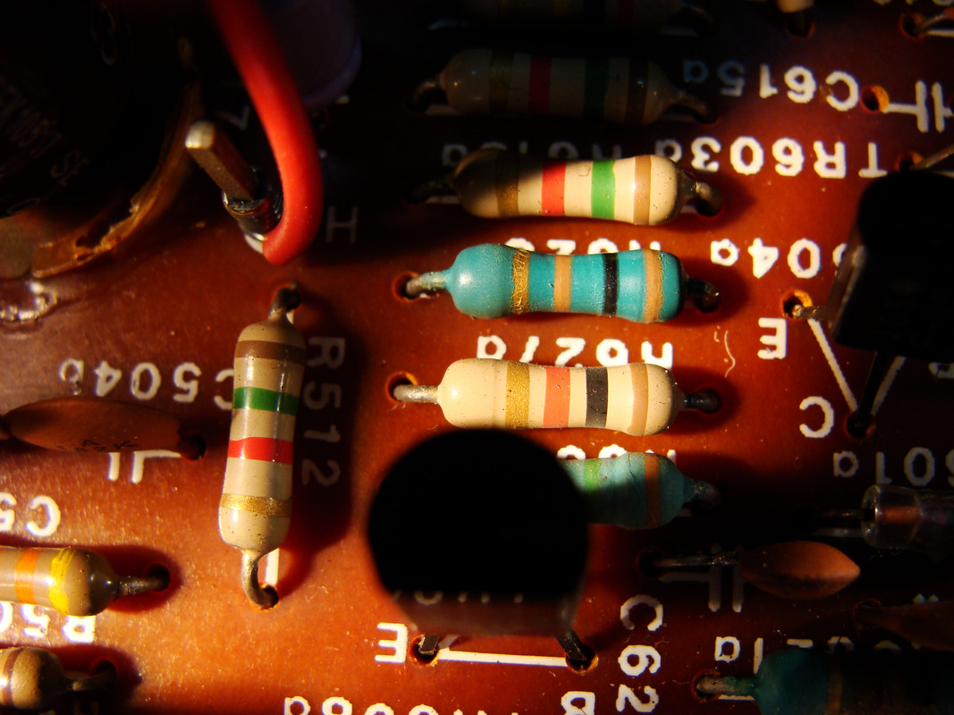

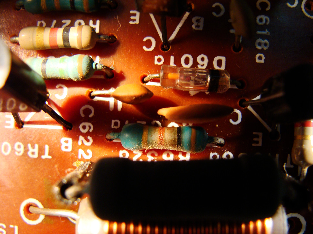

Habe noch ein paar Bilder angehängt da sieht man den verkokelten R und seinen Bruder auf der anderen Seite.
Wie bekomme ich den Nikotin Dreck runter?
Ich glaube auch das Wasser eingedrungen war, braune Lötstellen?

[Bild: Platine_1.jpg]
[Bild: Platine.jpg]
[Bild: L_tstelle.jpg]
[Bild: R_623a.jpg]
[Bild: r_632b.jpg]
[Bild: Vergleich_R.jpg]
Der verkohlte Widerstand sollte wie sein Pendant auf der anderen Seite einen Wert von 30K / 5% Toleranz haben.

Werden den die Transistoren heiß, wo auch er Ruhetrom hoch ist, warum korrigierst Du den nicht gleich,
läst sich der Ruhestrom überhaupt einstellen?

für mich sieht es nach braun schwarz braun aus, zur Sicherheit kannst Du den auf der anderen Seite mal auslöten und messen, denke aber das der auch 100 Ohm haben wird.
Platinen im eingebauten Zustand zu reinigen ist mit wässrigen Mitteln nicht grad die beste Wahl, da solltest Du evtl. mal Kontakt LR besorgen damit geht das alles richtig ab und die Flüssigkeiten des Reinigers verdunsten schnell.
Als erstes solltest Du aber den Ruhestron auf der Seite mit den 65mV runter regeln auf 5-10 mv damit da nicht noch mehr abraucht.
Mit den dort zu erwartenden Spannungen kann man keinen 30K R zerstören.
Also 100R

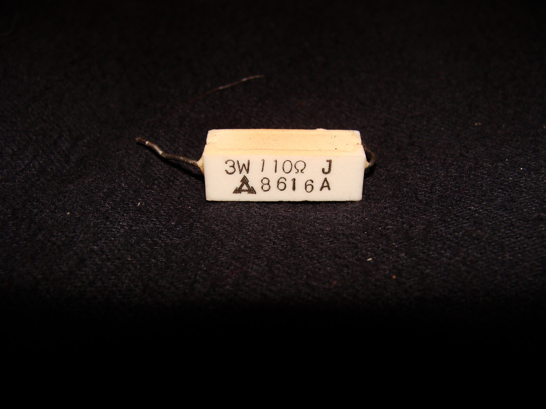

Wie heiss dürfen solche Keramik R den werden?
Habe den NAD ausgeschaltet und sofort den R gemessen,wo er heiss war hatte er nur rund 40Ohm aber um so mehr er abkühlte um so mehr Widerstand konnte ich messen bis fast genau 110Ohm.

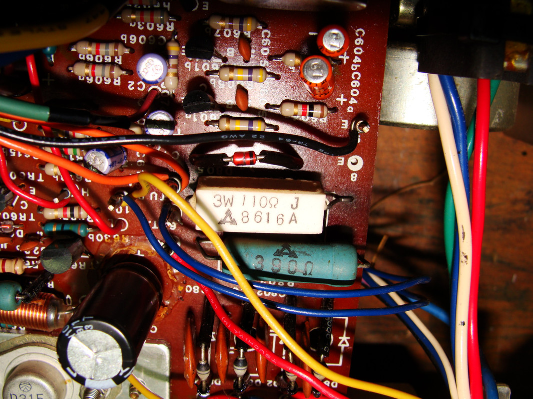

[Bild: 110_Ohm_3_W.jpg]
Das der R sehr heiss wird kann normal sein, schau mal was nach diesem mit der Spannung versorgt wird.
Kann sein das der für die Beleuchtung zuständig ist ( Dialpointer), wenn dem so ist liegt es daran das, dass Gerät nicht auf 240v umschaltbar ist und deshalb da eine höhere Spannung anliegt.
Der DC Anteil wird am Ausgang + - Lautsprecher gemessen, kann aber sein das Masse dort auch der Minuspol der LS ist.
Das der so hoch ist liegt daran das der Differenzverstärker nicht justierbar ist ( DC Offset kann nicht eingestellt werden).
Du kannst aber diese beiden Transistoren ( grün eingekreist) erneuern und HFE matchen dann sollte das besser werden

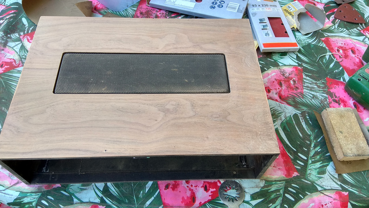

[Bild: Radio.jpg]
Servus,
nein nein kein Kotzbrocken auch kein Taschentuch das ist ein Stück Polierwatte (Nevrdull ).
Das Zeug ist super gut habe damit die Alublende und Aluknöpfen gereinigt damit geht alles
weg auch Nikotin oder sonstige verschmutzung.
Es ist absolut Kratzfrei säurefrei und greift keinerlei oberflächen weder mechanisch noch chemisch an.
Es besteht keinerlei Gefahr das sich die Beschriftung ablöst bei mir zumindest alles gut gegangen und ich habe schon einige gemacht damit.

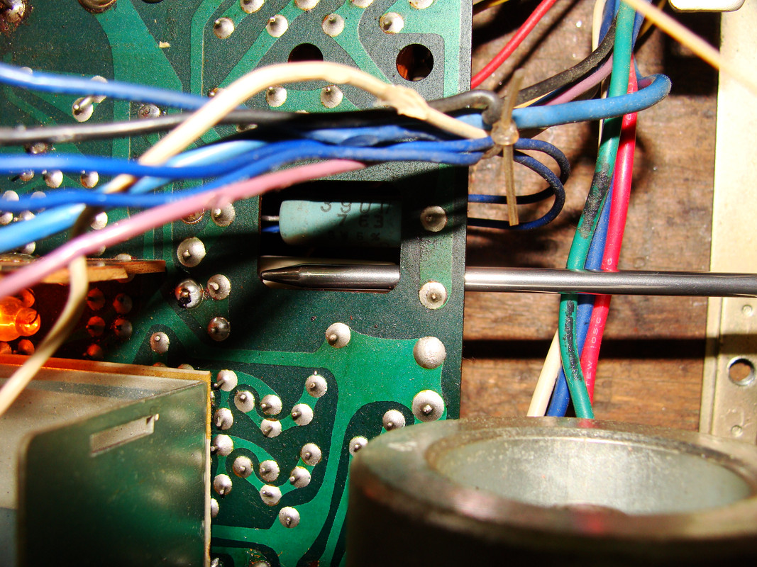

Jetzt geht geht das putzen weiter,die Seuche muss runter auch macht mir der 110 Ohm 3W Drahtwiderstand etwas Sorge .
Durch die 40Jahre Nikotinbehandlung riecht er wenn er heiss wird schon bescheiden!!.
beim großen "C" habe ich einen mit 56 Ohm 5W gefunden den 110 Ohm gibt es nirgends ,hol mir zwei davon und mach sie hochkant rein.

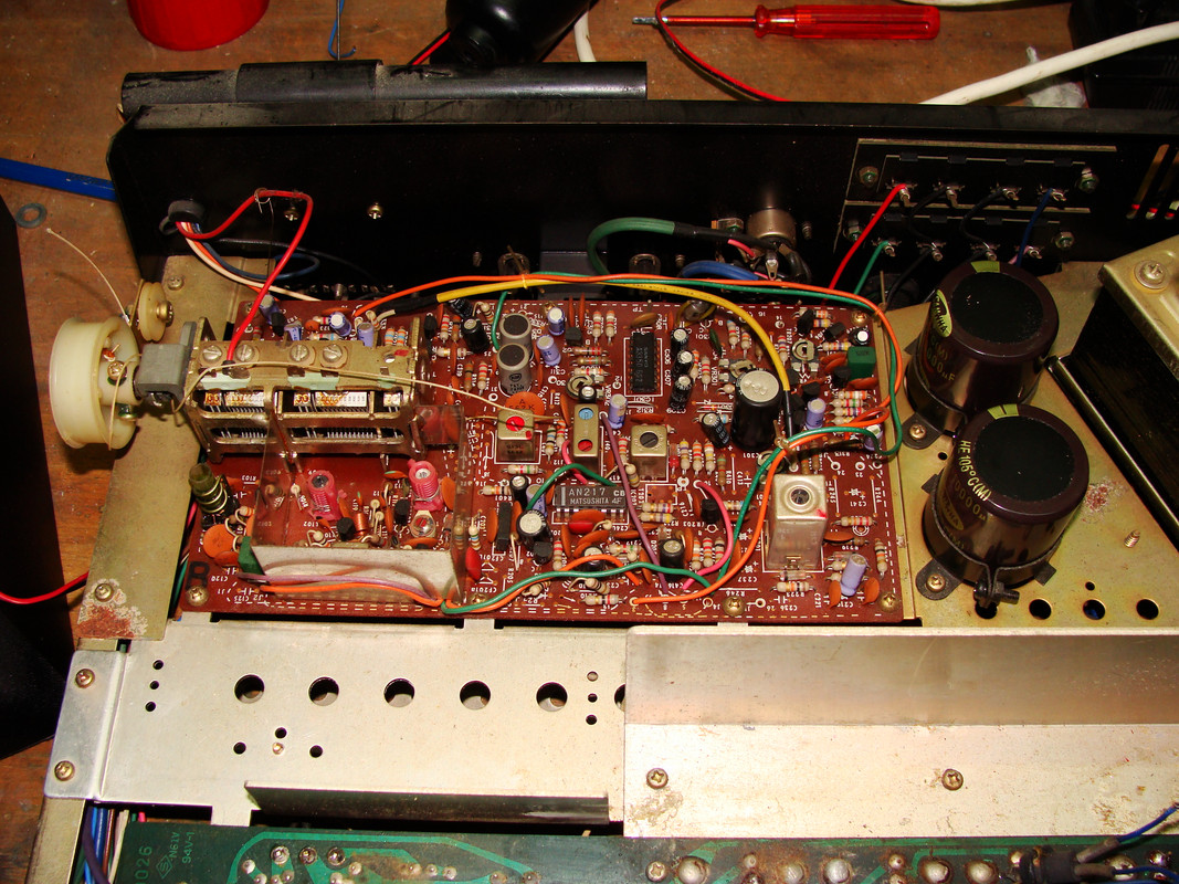

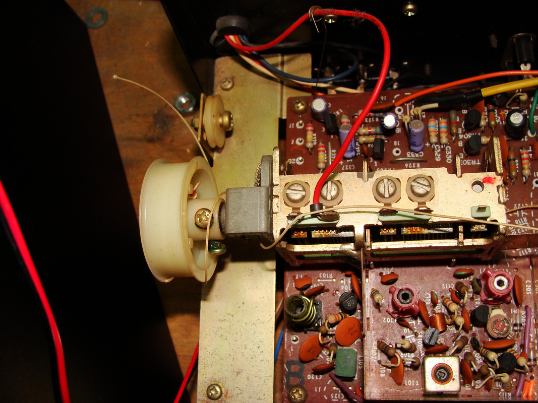

Leider ist auch das Skalenseil zerbröselt hat einer von Euch so ein Gerät und könnte mir ein Bild von der Seilführung zukommen lassen?
Ich glaube der 140er hat die gleiche führung.

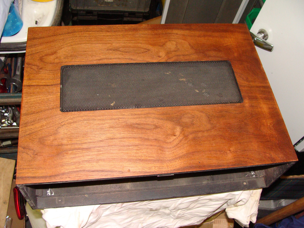

Das Holzhäuschen hat einer schwarz angemalt, hoffentlich bekomme ich die  Farbe runter und dann eine annehmbare Holzoberfläche
zur weiteren behandlung.
[Bild: K_hlloch.jpg]
[Bild: Drehko.jpg]

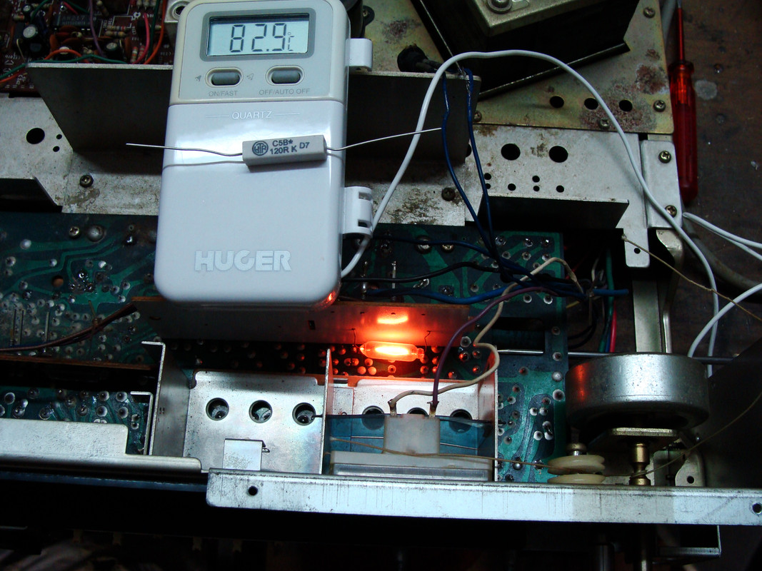

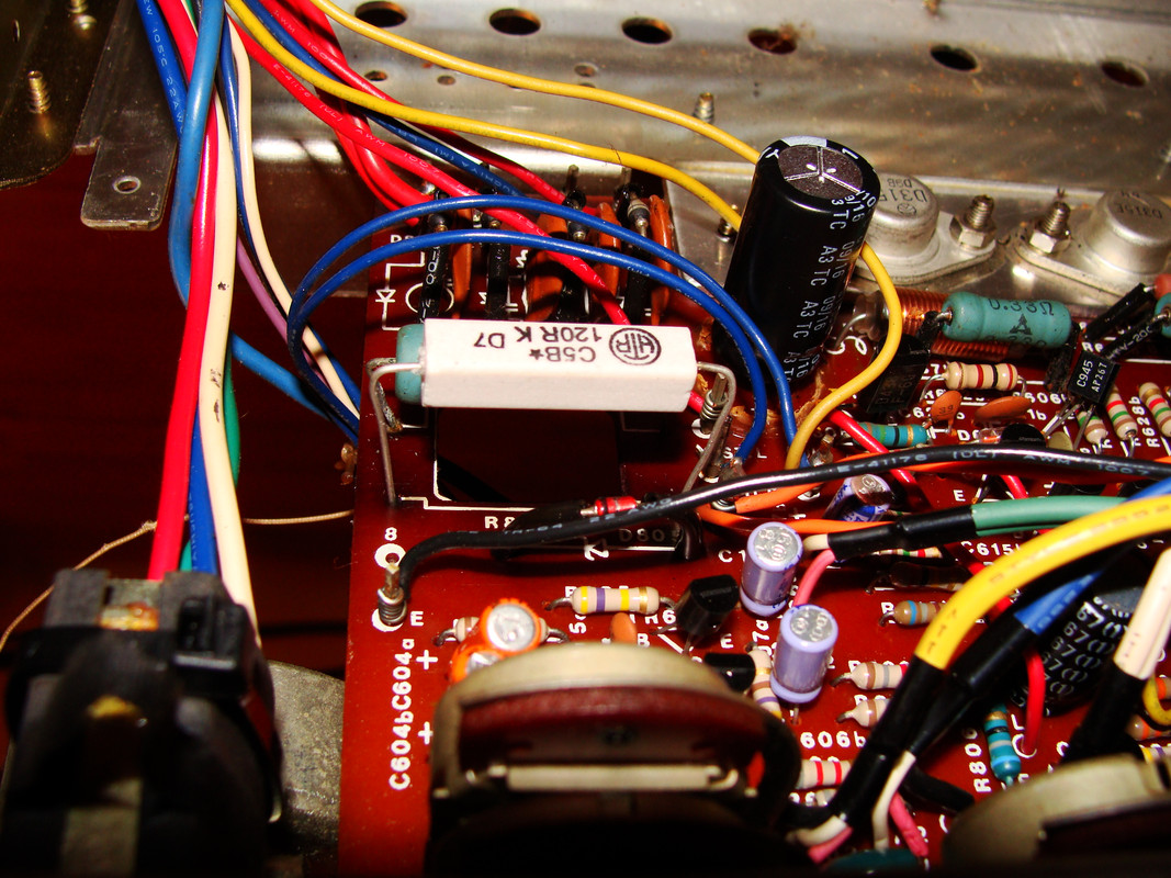

Servus,
habe nun einen 120 Ohm 5W Widerstand besorgt habe aber vorher bei dem alten die Temperatur gemessen ca.83°
Dann den neuen 5W eingelötet mit rund 20mm abstand zur Leiterplatte.
Aber der neue 5W wird noch schneller und noch heisser als der alte ca.105° geht dann auf rund 100° zurück.
Wie kann das sein er verträgt fast das doppelte??
Brauche ich noch einen stärkeren??
Bis dann
Dieter
[Bild: Temp.jpg]
[Bild: Temp1.jpg]
Also auf diesem Foto kann man deutlich sehen:
der Widerstand hat 10 Ohm und nicht 110 Ohm!! Der Schrägstrich ist keine 1 !!
der Widerstand hat 110 Ohm und nicht 10 Ohm! Die 1 ist kein Schrägstrich! Wink3
Nachdem es ja wohl keinen Schaltplan für den 120 zu geben scheint, kann man ja mal im Plan für das Model 140 spicken:
http://www.hifi-archiv.info/NAD/NAD_model_140.pdf
Die beiden Widerstände dürften demnach zum sehr einfach gehaltenen Netzteil für den Tuner und die Vorstufe gehören und in der 100-500-Ohm-Gegend liegen. Wenn der Widerstand wirklich viel zu heiß wird, dann wird wohl hintendran irgendwas zu viel Strom ziehen.
Das hier …
(22.09.2018, 18:46)Navaho schrieb: Habe den NAD ausgeschaltet und sofort den R gemessen,wo er heiss war hatte er nur rund 40Ohm aber um so mehr er abkühlte um so mehr Widerstand konnte ich messen bis fast genau 110Ohm.
… halte ich übrigens für völlig unglaubwürdig. Bitte keine Widerstandswerte messen, solange der Widerstand eingebaut und noch Spannung auf den Elkos ist.
Diese Sorte Widerstände (Drahtwiderstand im Keramikgehäuse) kann übrigens m.E. drei Zustände haben:
1) alles ok.
2) hochohmig/Unterbrechung
3) Kaputt durch Überlastung. Dann sieht es drumherum sehr verbrannt aus.
Ich gehe davon aus, dass wir es hier mit "1)" zu tun haben.
Messen, was über diesen Widerstand versorgt wird (Tuner, Vorstufe, Phonovorstufe?) und dann mal den Strom durch den Widerstand messen (Spannungsabfall …) – das wäre mal was!
Hallo Thomas und auch an alle anderen Helfer,
also der alte R hat laut MM genau 110 Ohm ausgelötet ,das was ich geschrieben habe das er sich mit der Temp.verändert muss ich zurück nehmen.
Der Receiver läuft heute schon rund 3-4 h ohne Probleme die Temp. von dem neuen R 120 Ohm hat sich nach der Zeit auf ca 78° eingependelt.
Da er so weit weg von der Platine eingelötet ist ca 20mm habe ich jetzt auch keine Angst mehr das er weiter meine Platine röstet und so einen widerlichen "Duft" verbreitet.
Eine Frage noch hat einer ein Bild von Skalenseilführung des 120er ?
Muss ich auch noch tauschen.
Bis dann
Dieter
[Bild: 110_Ohm.jpg]
[Bild: 120_Ohm.jpg]
Servus,
heute ist mein neues Skalenseil gekommen, werde mich morgen damit amüsieren.
Heute habe ich das Häuschen von seinem schwarzen Lackkleid befreit war eine dreckige Angelegenheit.
Das Resultat ist ganz in Ordnung für den Anfang ,nicht optimal aber ich denke das ich es noch ein wenig besser hin bekomme.
Was würde Ihr mir Empfehlen für die nächsten Schritte bei dem Holzgehäuse?
Neu beizen? Oder nur Ölen wenn ja mit was ?
Hätte gerne dauerhaft eine seidenglänzende Oberfläche wo man auch gut die maserung des Holzes sieht.
Das Lüftungsgitter werde ich noch nachlackieren damit es auch wieder schön wird.
Bis dann
Dieter
[Bild: Geh_use.jpg]
