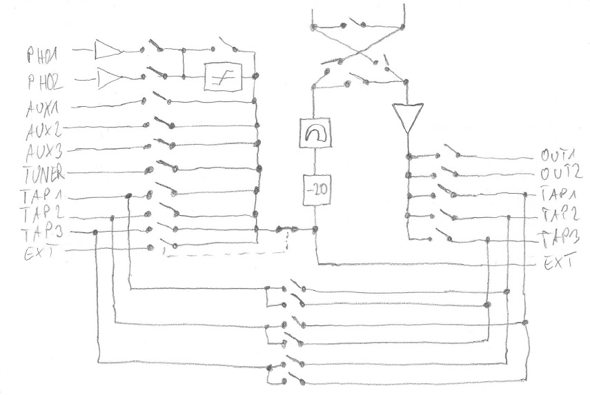

(17.10.2018, 17:24)spocintosh schrieb: Eingangspost gelesen ? Rolley
Schade, dass dieser Eindruck entstanden ist.
Deine Anforderungen finde ich nicht überzogen, nur eben mit den mindestens drei Tapes ungewöhnlich.
[Bild: Three-Tape-Preamp.jpg]
Offensichtlich gibt es da kein Gerät, dass die Anforderungen exakt erfüllt.

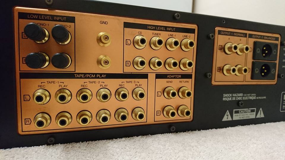

Guck mal --> Technics
Kleiner Wochenendausflug. Musst aber ~50€ draufpacken für den Großen Belt

AtDeichvogt: die Technics SU-A6MK2 ist eine sehr gute Vorstufe, erfüllt aber nicht alle Anforderungen:
  • Nur 1x Phono
  • Nur 1x Pre-Out (es sei denn, Spoc meinte den unregulierten Output; davon gibt's drei via Tape Monitor)
  • Kein Betriebsartenschalter
  • Kein unabhängiges Überspielen zwischen Tapes
Die passendste bezahlbare Vorstufe von Technics wäre die SU-9070. Erfüllt alle Kriterien, bis auf das Umschalten der Betriebsart (also Stereo/L/R/L+R/Rev). Die einzige Technics-Vorstufe, die wirklich von A bis Z alles Geforderte bietet, ist die SU-A2.

Nun, die 9070 hatte er ja bereits.
#44
Danke.
Hab ich aus den Augen verloren als ich die Rückseite der vorstufe sah.
3x Tape --> Alles klar Smile
