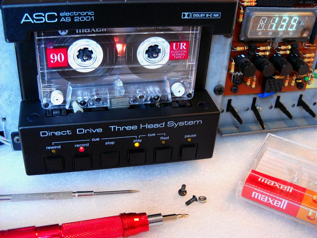

Eine Halterung für die Cassettenaufnahme war abgebrochen.
[Bild: DSCN2505.jpg]
[Bild: DSCN2508.jpg]
Da Kleben bei diesem Teil wenig bringt, wurde die neue Halterung zusätzlich mit einer Schraube gesichert.

Beim ASC-2001 war die Aufnahme ohne Funktion. Ursache war das fehlende Kontaktblech in der REC-Taste.
Da der Taster gleichzeitig auch das Gehäuse ist, kann man hier mit einem anderen Taster nicht viel anfangen.
Da man das Kontaktblech nicht so einfach nachschnitzen kann und man diesen Taster sehr schwer bekommt,
kann man da nicht viel machen  Dash1 .........
[Bild: DSCN2520.jpg]
Denker  aber vielleicht geht da doch noch was ......
[Bild: DSCN2522.jpg]
[Bild: DSCN2545.jpg]
[Bild: DSCN2550.jpg]
Die REC-Taste funktioniert wieder ......
