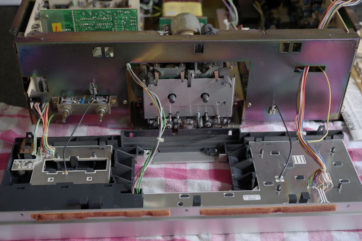

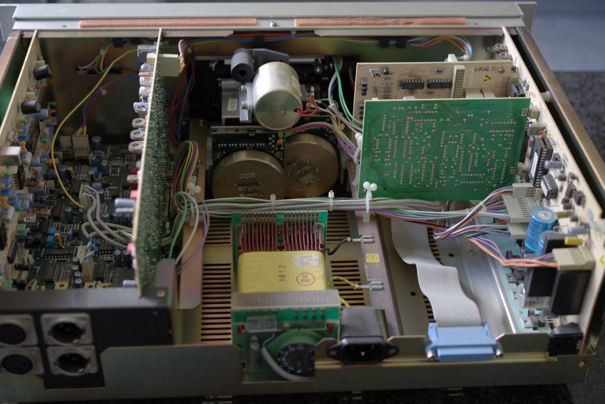

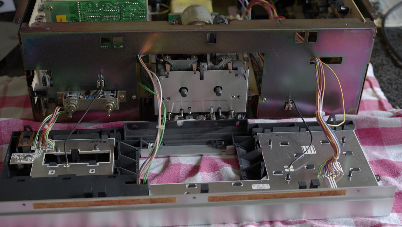

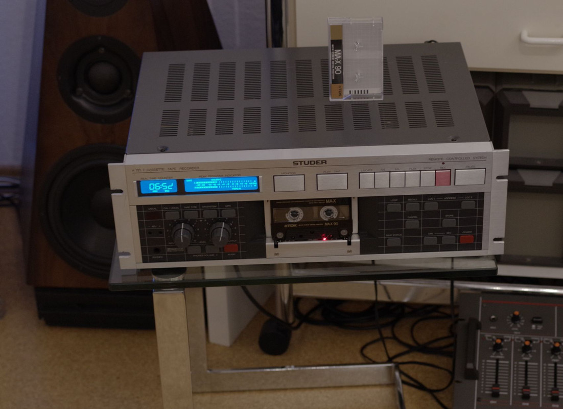

Zuerst mal zwei Ansichten des offenen A721, immer wieder eine Freude, da reinzuschauen:
[Bild: offe-nvorne.jpg]
[Bild: ofe-nhinten.jpg]
Keine Riemen, keine Zahnräder, dafür vier Motoren, zwei für die Bandwickel und zwei für die Capstans. Die Köpfe sind auf einer Wippe montiert; diese wird mittels Hubmagnet bewegt und so werden die Köpfe an das Band geführt.

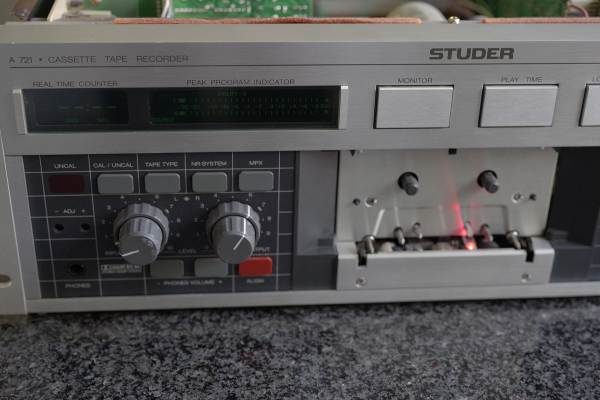

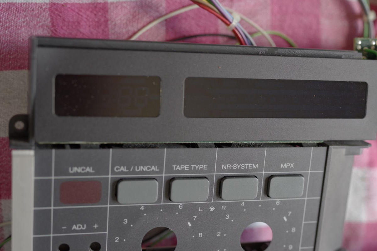

Mit ausgelutschter Leuchtfolie sieht das so aus:
[Bild: anzeige-vor.jpg]
Nicht viel zu erkennen...
Das rote Licht im Kassettenfach ist von der fotoelektrischen Bandendabschaltung - auch ein schönes Feature des A721. Beim Rückspulen stoppt das Band bei Erreichen des Vorspannbandes und dann wird automatisch im Play-Modus an den Bandanfang vorgefahren. Herrlich...

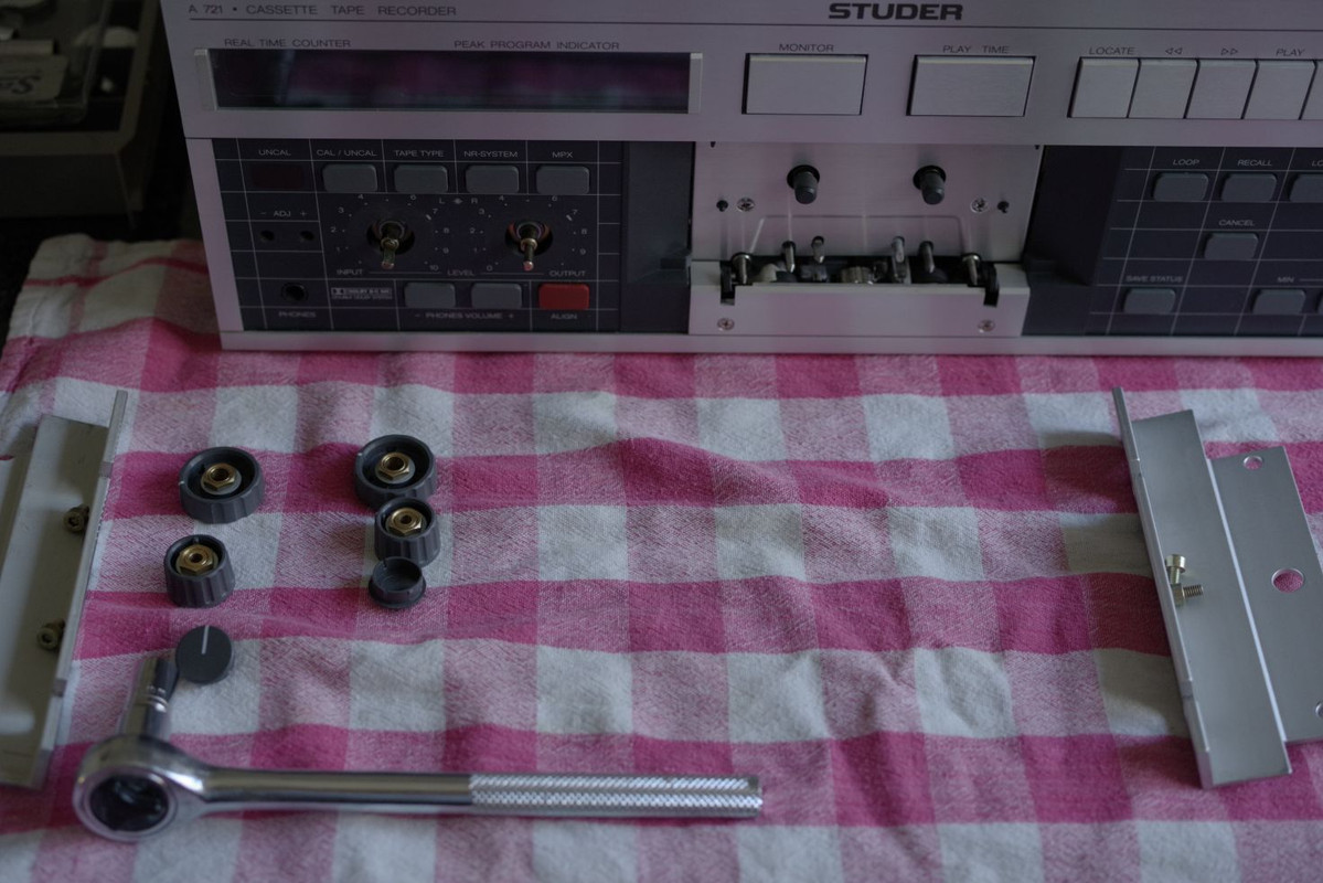

Rackwinkel und Knöpfe abbauen
[Bild: Kn-pfe-und-Rackwinkel-ab.jpg]

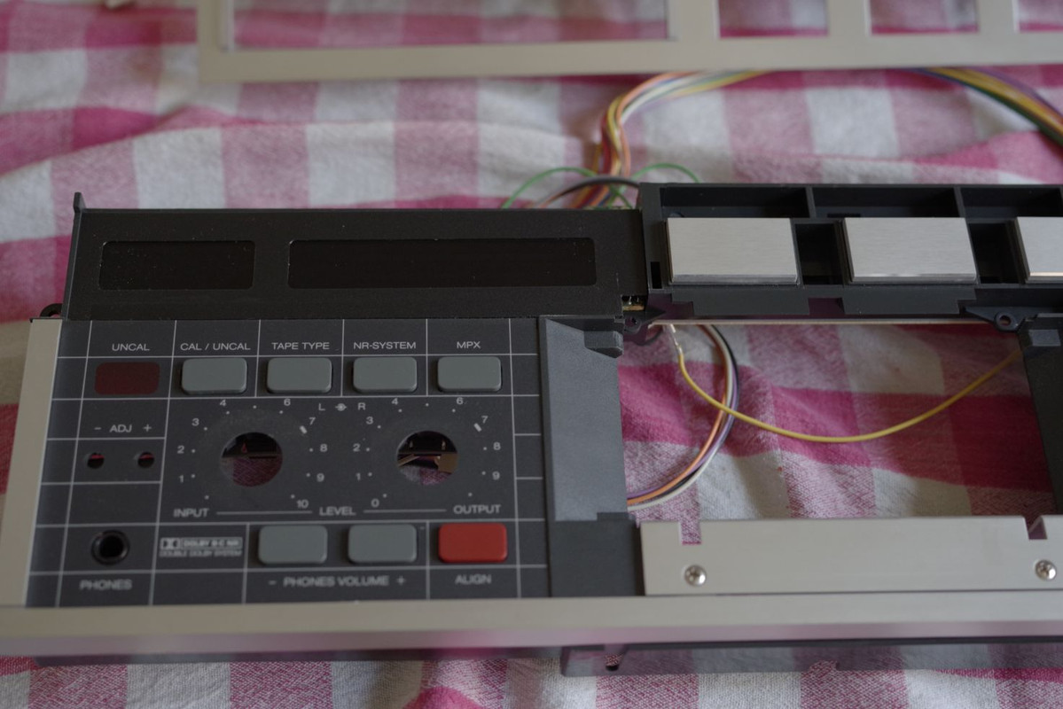

Front vorsichtig nach vorne abziehen, dabei die Kabel führen
[Bild: front-ab.jpg]

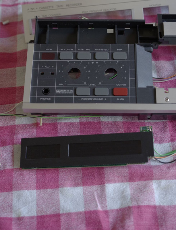

Dann noch die Erdungskabel abziehen, vier Schrauben lösen, um die obere Abdeckung über den silbernen Bedienelementen und dem Display vom Rest zu trennen
[Bild: blende-ab.jpg]

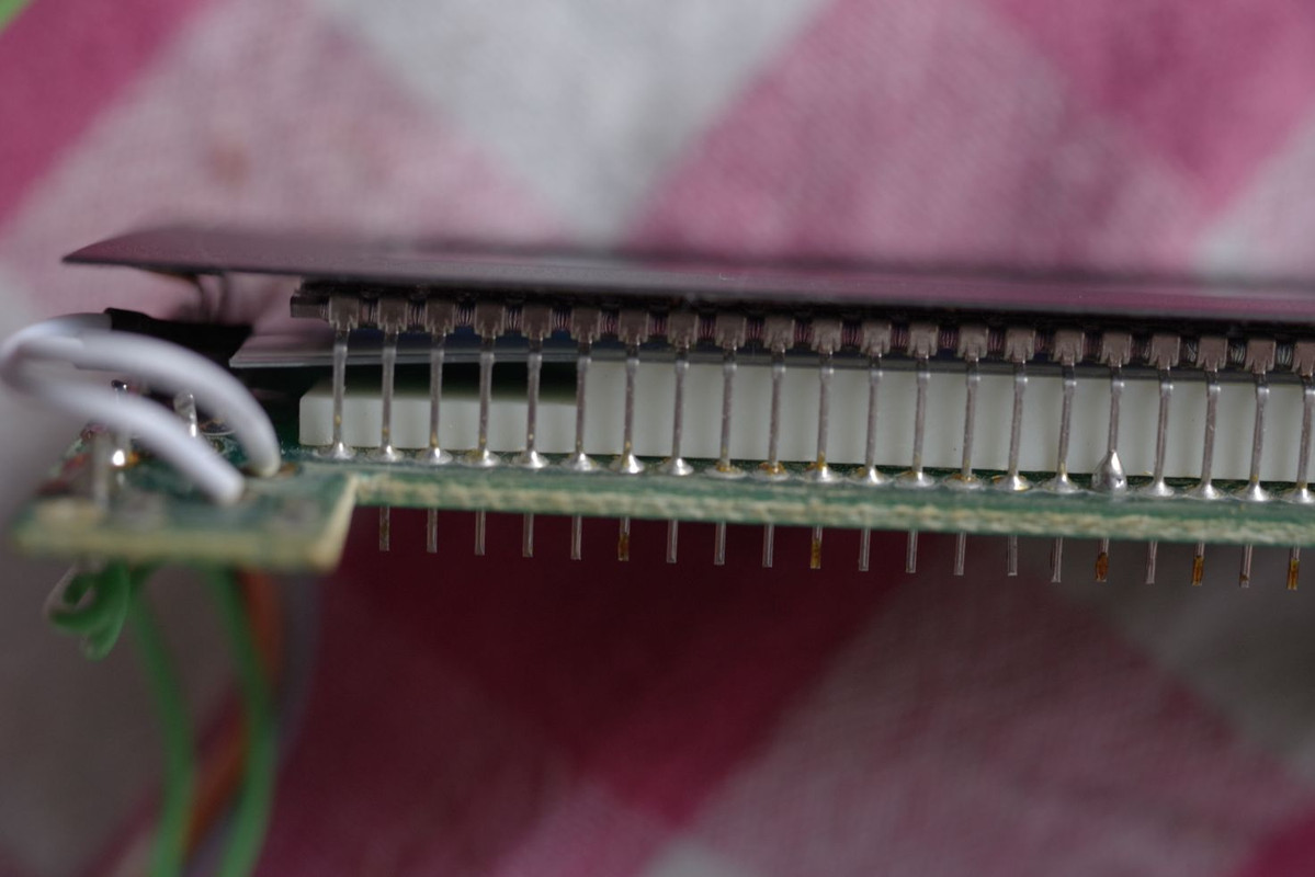

Dann kommt der üble Teil: Die Display-Platine aus der Fassung herausoperieren. Höchste Konzentration und Vorsicht ist angesagt. Die graue Folie mit der Beschriftung ist sehr empfindlich, bei Belastung löst sich die durchsichtige Folie von der hinten aufgebrachen Lackschicht und es gibt helle Flecken. Ganz schwer bis gar nicht wieder zu richten. Sieht man oft bei angebotenen Geräten.
Dummerweise braucht es wegen der stramm eingeklemmten Platine auch recht viel Kraft an den richtigen Stellen:

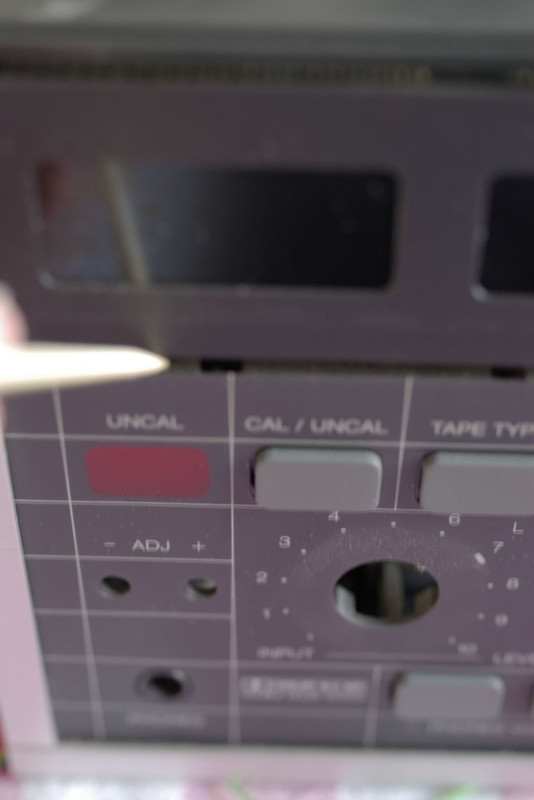

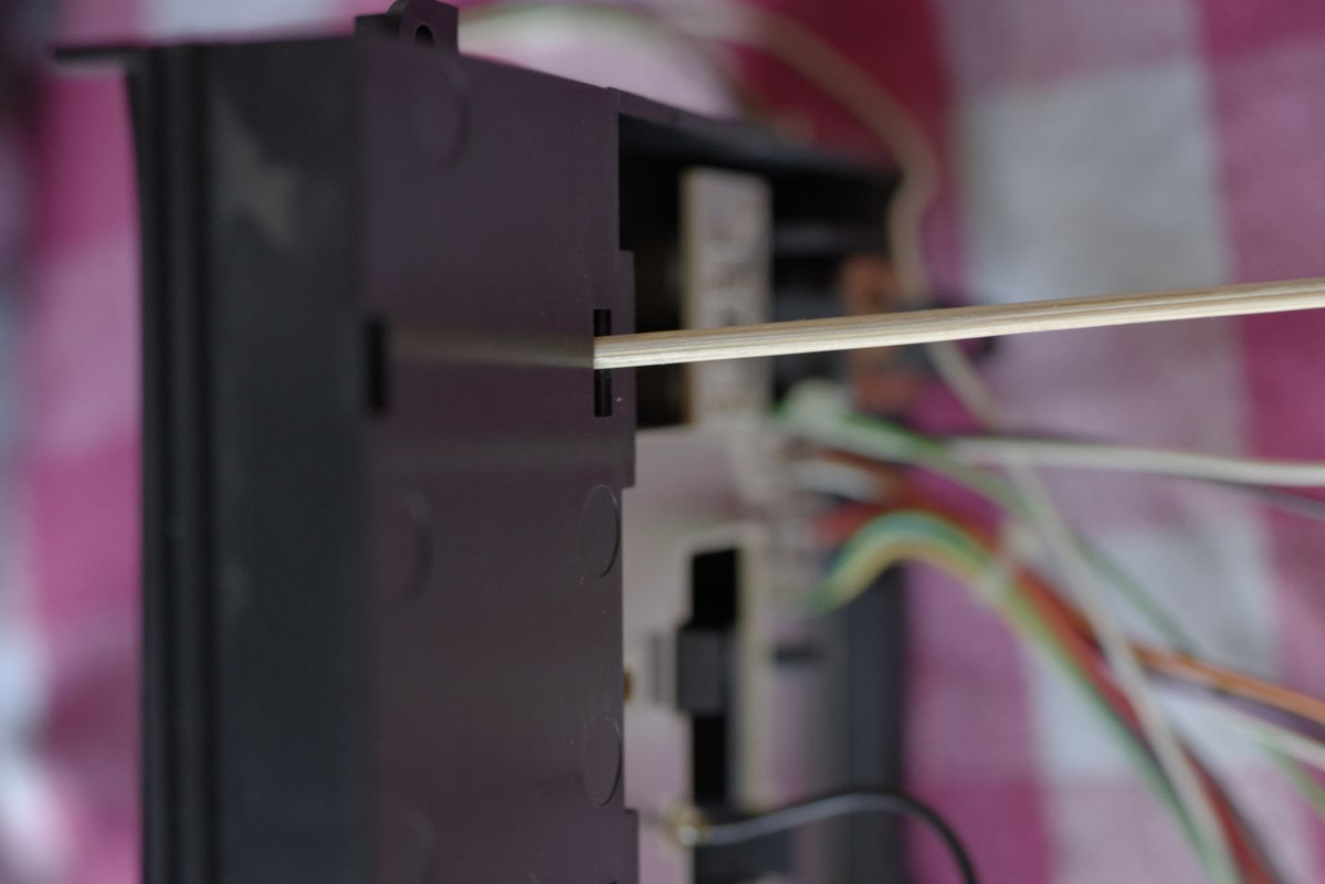

unten sind drei Kunststoffklemmen, die heruntergebogen werden müssen:
[Bild: klemmen.jpg]

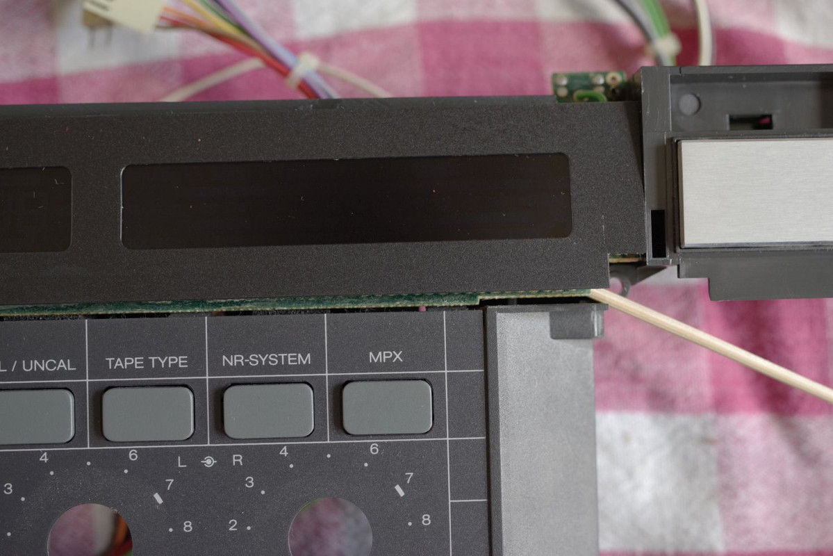

zum Beispiel mit einem Holzstäbchen
[Bild: dr-cken-von-vorne.jpg]
hier nur Demo, das Stäbchen muss steiler angesetzt werden, ich habe aber leider nur zwei Hände...
und gleichzeitig muss von hinten durch die dafür vorgesehenen Öffnungen die Platine nach vorne gedrückt werden:
[Bild: dr-cken-von-hinten.jpg]

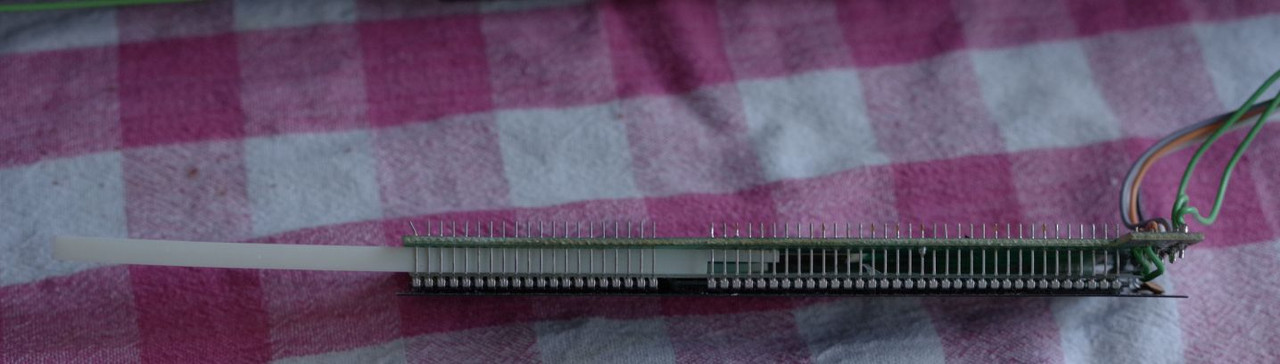

Wenn die unteren Klemmen überwunden sind (oben gibt es leider auch Rasten, die aber fest sind, das Display muss also zuerst unten raus), dann kann man es seitlich anheben
[Bild: rausheblen.jpg]

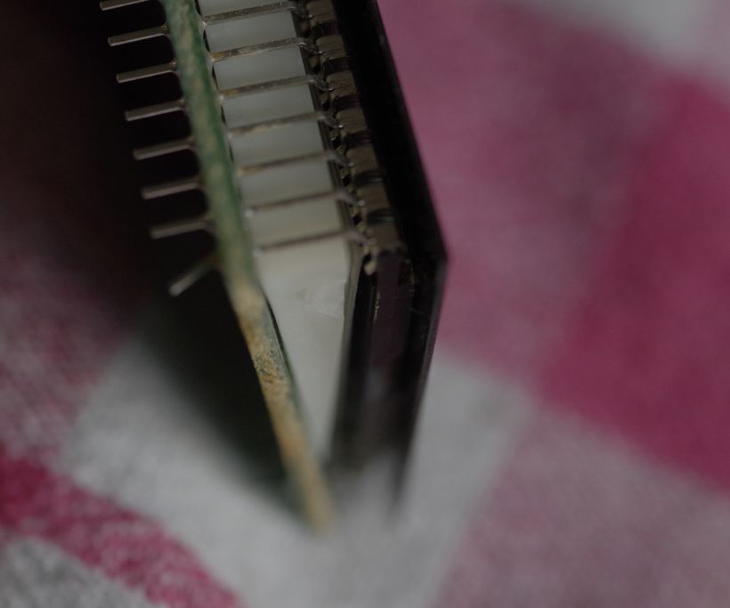

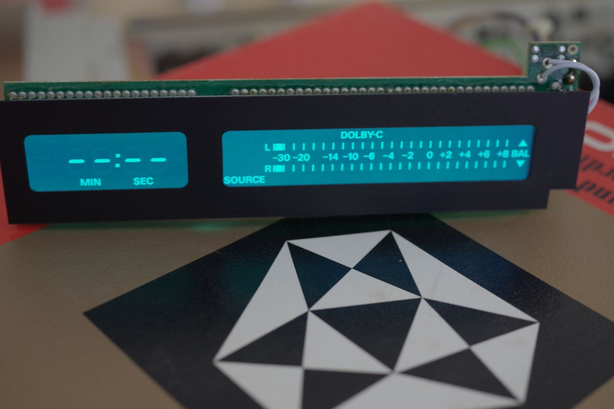

Auf dem umgekehrten Weg kommt dann die neue Folie (unten im Bild) unter das Display. Die hier zu sehende weiße Seite ist die Oberseite. Dabei die Anschlüsse über den hochstehenden Bauelementen am rechten Platinenrand entlang führen (kann man in etwa auf dem übernächsten Bild erkennen).
Den weißen Halter wieder einschieben, die Anschlüsse einlöten und die Folie richtig positionieren:
Links
[Bild: pos-rechts.jpg]
und rechts sieht es dann so aus
[Bild: pos-links.jpg]

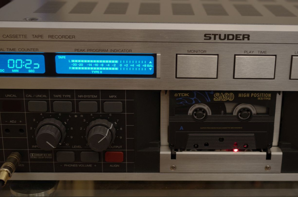

Vor dem Einbau habe ich die Position der Folie an meinem A721 geprüft:
[Bild: test-1.jpg]
In Ordnung, das Display ist komplett ausgeleuchtet  Thumbsup

und nochmal Test, ob die Positionierung noch stimmt. Tut sie.

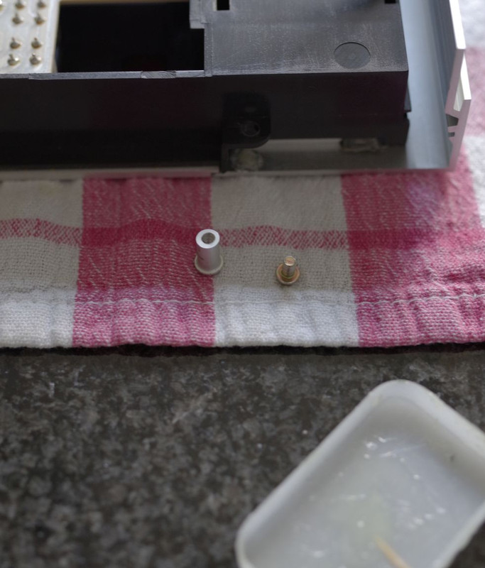

Dann das Gerät wieder zusammenbauen, dabei noch eine kleine Reparatur:
[Bild: halterung.jpg]
Eine der vier Halterungen für die Frontblende hing nur noch an der Schraube - seltsam - habe ich mit 2-Komponentenkleber angeklebt.

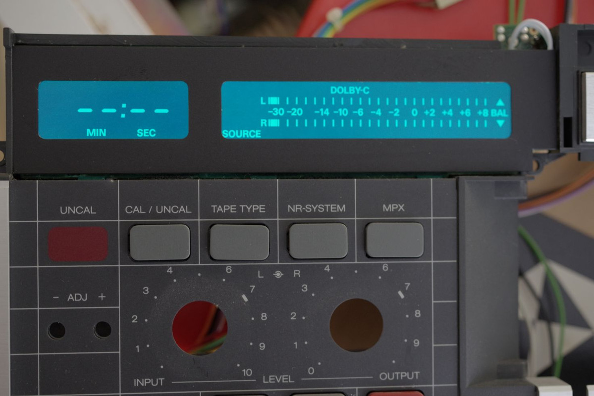

Leider zeigte sich dann beim Test mit eingelegter Cassette, dass das Display 2 Segmente nicht anzeigt. Nach nochmaligem Ausbau, nachlöten der Displayanschlüsse keine Änderung.  Sehr ärgerlich, auch wenn es nur bei der ersten Stelle der Sekunden ist.
[Bild: test-2.jpg]

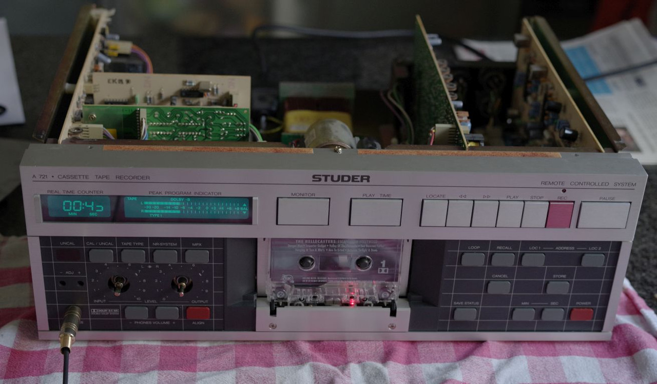

Aber immerhin kann man jetzt überhaupt etwas ablesen  Wink3  Vermutlich keine Folge der Umbauarbeiten,  sondern eine Vorschädigung - jedenfalls hatte ich das bisher noch nie nach einem Folienwechsel.
Dann mal Deckel drauf und eine in meinem Gerät aufgenommene Cassette abspielen - astrein! Kein Höhenverlust bei Schalten auf Mono. Hab' ich nicht anders erwartet    LOL
[Bild: test-3.jpg]
Die Displayfarbe ist hier verfälscht, fast richtig sieht es aus wie im Bild vorher, das ich bei Tageslicht gemacht habe - fast, weil das Display heller ist als im Bild dargestellt.

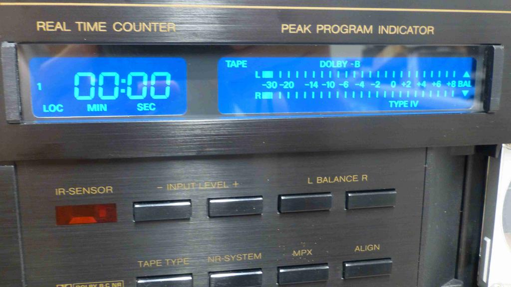

Hier das Resultat:
[Bild: P1030018-1.jpg]

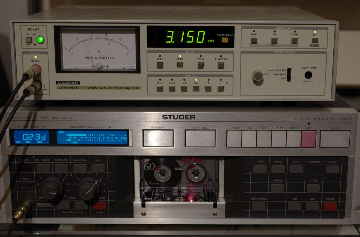

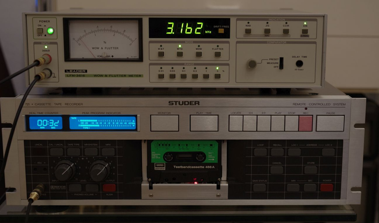

Habe heute mal ein paar Parameter geprüft - vorher aber erstmal die Köpfe und Capstanwellen geputzt. Dafür hält das A721 ein schicke Funktion bereit. Habe ich auch erst vor kurzem entdeckt (ja, ja - RTFM LOL  ):
Dann mal Speed checken mit einem dafür gerade noch geeigneten Testband:
[Bild: speed.jpg]
Soll ist 3150 Hz, Toleranz ist +/- 0,3%, geht hier also gerade noch durch Thumbsup
Wow und Flutter - wie üblich 3150 Hz aufgezeichnet und dann abgespielt, das Ergebnis darf daher gerne durch 2 geteilt werden:
[Bild: woflu.jpg]
ebenfalls Thumbsup
