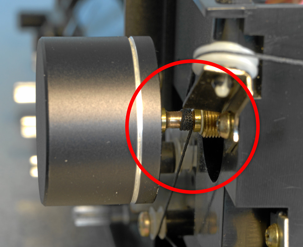

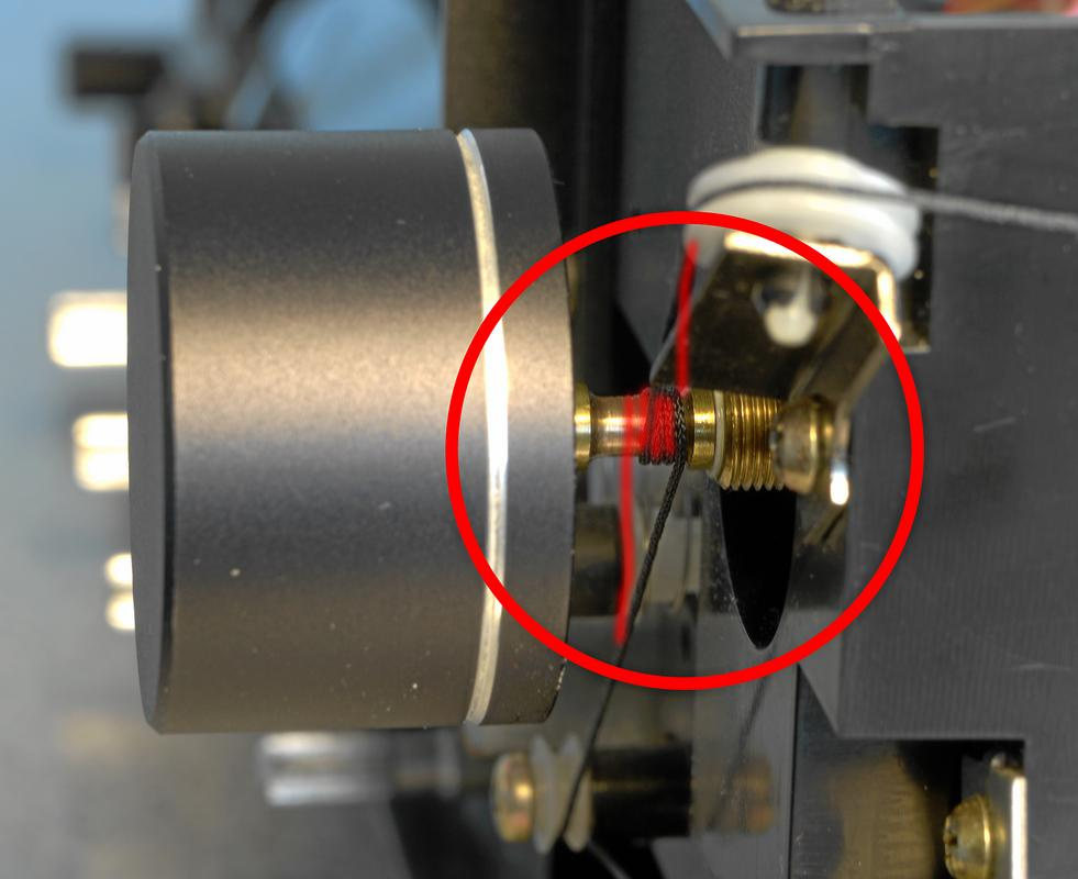

Jetzt gibt es das nächste Problem:
Beim Drehen versucht das Seil am Achsen-Ende links wie rechts hochzuklettern.
Das erzeugt knackende Geräusche und der Suchlauf stottert.
Gibt hier eine Lösung?
Vielleicht einen Hauch Talkum drüber ???
![[Bild: Seil-Achse.jpg]](https://i.postimg.cc/kghsfPNH/Seil-Achse.jpg)
Das Achsenende ist erreicht, gleich gibt es Ärger.

Hm was einerseits Segen ist, nämlich der "rutschfreie"(=rutscharme) Lauf, erscheint hier Fluch zu werden, wenn die Windungen (als Paket) axial nicht mehr beiseite geschoben werden können und so keinen Platz für die nächste Lage machen...du brauchst eine goldene Mitte, würde ich mal denken. Vielleicht mal die Achse vom Kolophonium befreien?
• oldsansui

Genau ähnliches habe ich auch schon befürchtet und werde die Achse noch mehrfach reinigen - evtl. mit Hilfe von Spiritus?
Kann sein das, dass Seil falsch auf die Achse gewickelt ist, ich hab das mal grob eingekritzelt Rainer.
• Frunobulax, oldsansui, zuendi

Ein interessanter Gedanke...Aber so oder so wird doch das Wicklungspaket (die 4,5 Windungen um die Achse) hin- und herwandern, wenn man den Knopf dreht? Und wird dann am Rand in den Bereich der Steigung kommen? Egal "wierum" angesetzt? kniffelige Sache!
Auch etwas Spannung herauszunehmen wäre vielleicht bedenkenswert.
• oldsansui
wenn´s Seil in der Position schief steht ( Von der hinteren Rolle zur Knopfachse gesehen) rutscht es zu weit nach oben.
• oldsansui

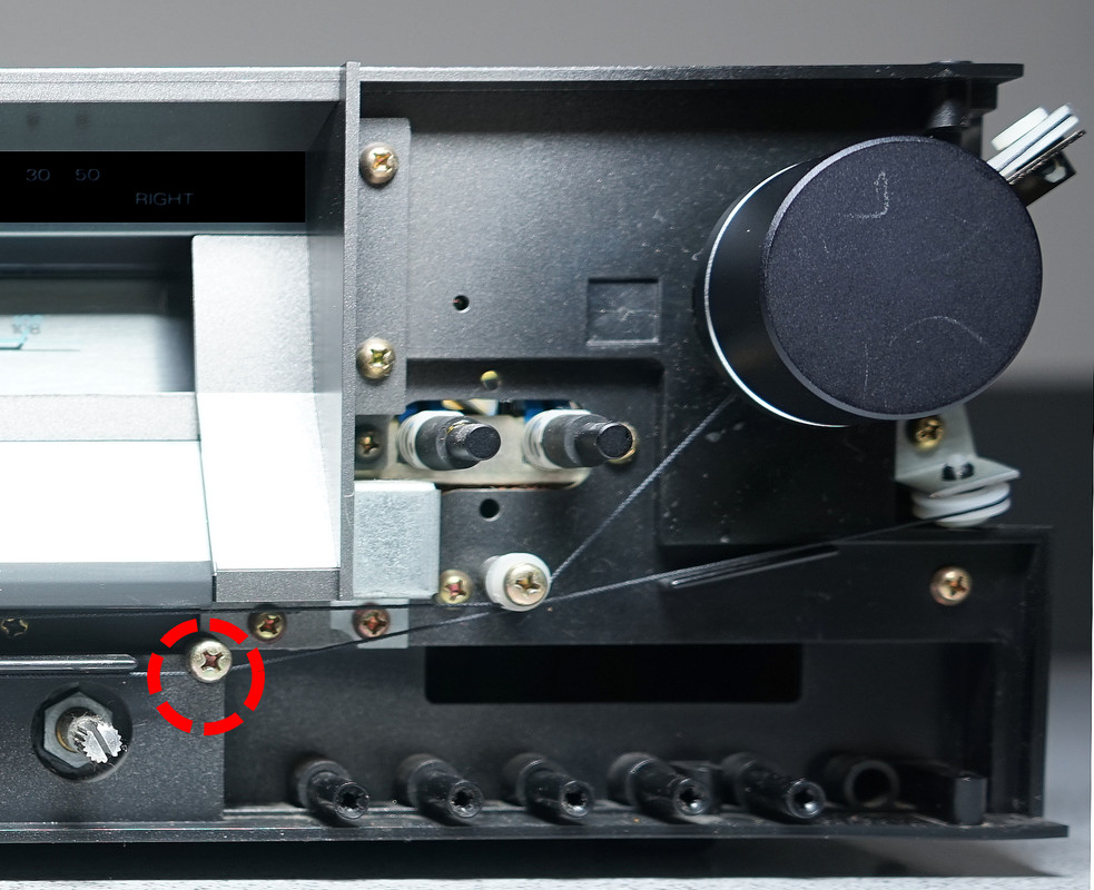

Kann es sein, dass eine Umlenkrolle fehlt?
Für mich als Ursache jedoch als Grund für das Problem kaum vorstellbar?
Beiträge: 737
Themen: 109
Thanks Received: 1.777 in 345 posts
Thanks Given: 3.634
Registriert seit: Oct 2017
04.12.2018, 18:36
(Dieser Beitrag wurde zuletzt bearbeitet: 04.12.2018, 18:58 von SiggiK.)
also ich würde sagen da fehlt eine Umlenkrolle,
durch diese wird das Seil parallel zur Schiene wo der
Skalenzeiger läuft, geführt.
Durch die Rolle entsteht weniger Widerstand als wenn
das Seil über eine Achse rutscht und die Seilspannung
wird leicht erhöht, da die Rolle das Seil etwas nach unten drückt.

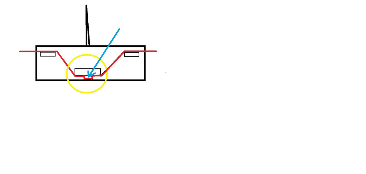

Du kannst ja versuchen das Seil an der linken Rolle auszuhängen
und dann unter dem Skalenzeiger wo das Seil geklemmt ist,
zb. ein Stück Streichholz dazwischen legen, so entsteht wieder
mehr Spannung, dann in die linke Rolle wieder einhängen.
![[Bild: Unbenannt.jpg]](https://i.postimg.cc/ZnWFzHfp/Unbenannt.jpg)
Siggi
1 Mitglied sagt Danke an SiggiK für diesen Beitrag:1 Mitglied sagt Danke an SiggiK für diesen Beitrag
• oldsansui
da fehlt die Umlenkrolle Rainer, mess mal die andere aus, Durchmesser reicht.
Ist der Knopf geschraubt? irgendwo am Knopf n Loch drinn?
• oldsansui, Frunobulax

Muss der mal in deinen neuen Dampfkochtopf, der Knopp?
Und ist da nicht etwas schwarzes hinter dem Schraubenkopf, sieht so aus, und könnte ein Gleitkörper sein, denn an dieser Stelle tut doch eine Rolle gar nicht Not, das Seil liegt ja aufgrund des grossen Winkels kaum am Umfang an und dürfte entsprechend wenig Reibung erfahren...
• oldsansui
Skalenseile sind immer an allen Stellen mit Rollen gemacht, sonst geht´s zu schwer und das Seil könnte durch die Reibung irgendwann reissen.

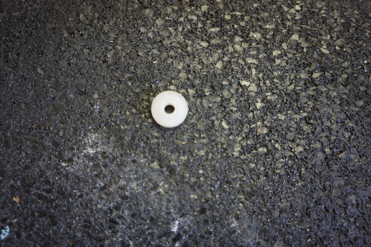

![[Bild: rolle-ff.jpg]](https://i.postimg.cc/Mpm6H12q/rolle-ff.jpg)
Gesamtdurchmesser Rolle 8,8mm
Innenachse Durchmesser 3,4mm
Schraube 3mm
Die Schraube dient als Gleitkörper, das Foto ist nicht vorteilhaft, sorry.
Danke Siggi, das werde ich probieren.

ich schau mal nach ob ich so eine Rolle finde Rainer, kann ich Dir morgen sagen.
schraub mal die Schraube wo die Rolle fehlt raus, dann sollte man sehen ob die alte zerbröselt ist, oder jemand die rausgenommen hat.
• oldsansui
