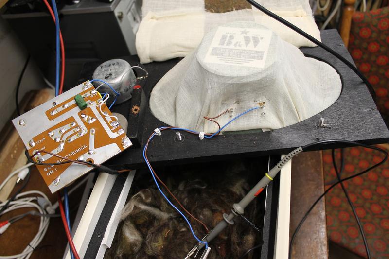

Habe den TT/MT direkt angesteuert und sicherheitshalber ein anderes Chassis gegengeprüft. Das Geräusch kommt aus dem ovalen Ding und nicht aus der Weiche!

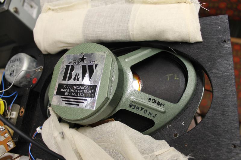

Freigelegt schaut der so aus:
Das Rauschen setzt bereits bei der kleinsten Frequenz von ca. 30Hz des Generators Grundig TG4B ein. Die sichtbaren Lötstellen am Chassis schauen gut aus und scheiden mMn als Rauschquelle aus. Das Chassis erscheint optisch ok, die Membrans ist leicht beweglich, die Sicke aus Kunststoff. Was verursacht solche Geräusche in nem Chassis?

(21.12.2018, 17:22)Gorm schrieb: Habe den TT/MT direkt angesteuert und sicherheitshalber ein anderes Chassis gegengeprüft. Das Geräusch kommt aus dem ovalen Ding und nicht aus der Weiche!
![[Bild: IMG-6193.jpg]](https://i.postimg.cc/BvdxVX1z/IMG-6193.jpg)
Hier hängt nur der Generator und der Oszi am TT. Normal sind die Anschlußleitungen unten rechts auf der Weiche angelötet.

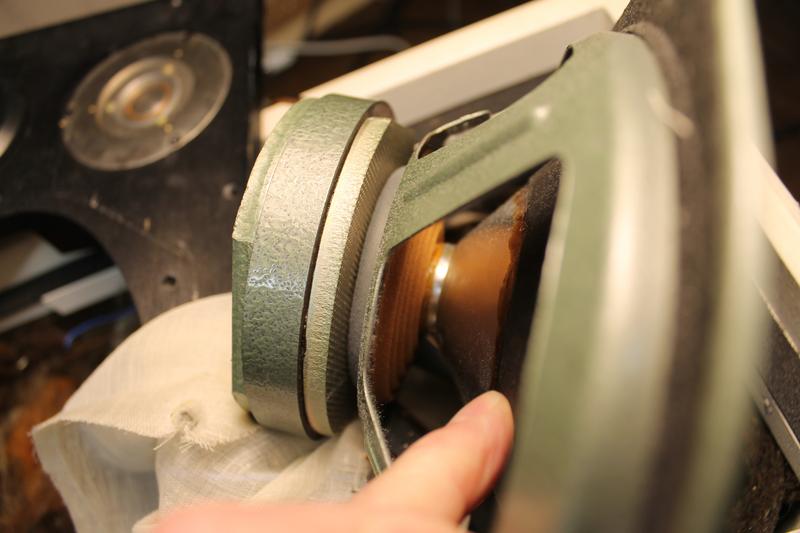

Hier vorsichtig weit ausgelenkt ohne sichtbare schlechte Klebestellen, bei vorsichtiger Bewegung kein Reiben o.ä. merkbar

Auf diese Entfernung ist das Ganze nur sehr schwer zu beurteilen.
Man kann es nicht gut erkennen, aber es sieht irgendwie so aus, als würde der Spulenkörper leicht schräg in die Membran münden.
(Auch bei der Verklebung zwischen Spulenkörper und Membran könnte ein Problem bestehen.)
Dann bleibt nur noch Folgendes:
Die Membran händisch durch den gesamten Hubbereich bewegen und dabei auf Geräusche (oder Verschiebungen der Spinne) achten.
Anmerkung:
Eine Membran sollte immer nur symmetrisch bewegt werden, damit die Spule im Luftspalt zentriert bleibt und nicht an den Rändern schabt:
Rechte Hand: Daumen auf der Oberseite der Membran, Zeige- oder Mittelfinger auf der Unterseite der Membran.
Mit der linken Hand verfährt man genauso, nur eben auf der gegenüberliegenden Seite der Membran.
Dadurch kann man (mit beiden Händen synchron) die Membran gleichmässig nach außen und innen bewegen, ohne daß der Spulenkörper im Luftspalt verkanntet.
Ein gewisses "Fingerspitzengefühl" ist dazu aber unbedingt erforderlich und es ist dabei auf die leisesten Geräusche zu achten.
Übrigens:
Es gibt auch Fälle, bei denen man keinen Riß in der Klebestelle sieht, obwohl sie definitiv beschädigt ist. Die Klebestelle kann nämlich auch beispielsweise ("als Ganzes") auf dem Spulenträger verrutschen (und somit dort "beweglich" sein.).
Abschließend:
Testen, ob sich (aufgrund thermischer Überlastung) einzelne Windungen von der Spule gelöst haben:
Niederfrequentes Sinus-Signal anlegen und dessen Pegel so wählen, daß das Störgeräusch hörbar wird (Achtung: Den Lautsprecher nicht überlasten!).
Jetzt die Membrane mit beiden Händen (wie oben beschrieben) festhalten, sodaß sie sich (näherungsweise) nicht mehr bewegen kann.
Wenn nun immer noch ein (leises) "Scheppern" hörbar ist, so kann man von einem Defekt der Schwingspule ausgehen.
Ferndiagnosen sind hier aber ausgesprochen schwierig.
