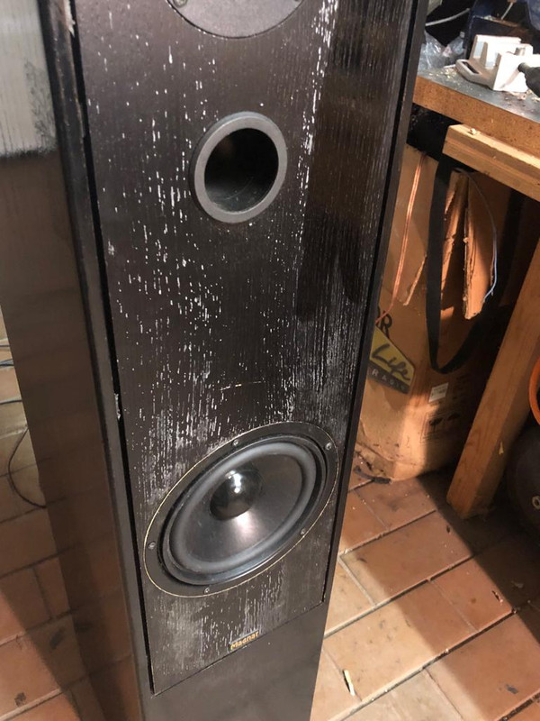

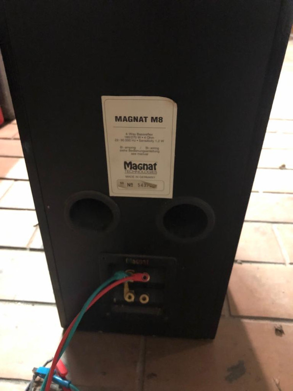

Auf dem letzten Bild erkennt man ja ein Terminal für Bi-Wiring. So wie es aussieht, fehlt auf der rechten Seite die Kabelbrücke oder kommt das nur so schlecht rüber?
Ohne die Brücke werden ja nicht alle Chassis angesteuert.

Danke, aber das passt natürlich das ist es leider nicht

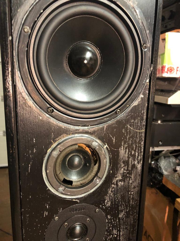

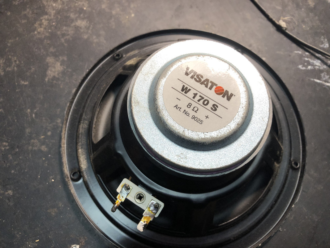

...die Tieftöner und Mitteltöner sind nicht mehr Original...sehen aus wie Visaton W170S(Tieftöner), beim Mitteltöner...?

Dies war eben auch mein erster Gedanke. Bis auf die HT´s sind die Lautsprecher völlig verbastelt. Die TT´s sind auf jeden Fall wie von source schon gesagt von Visaton.

...auf den Fotos sieht es aus, als wäre der Mitteltöner mit Silikon eingeklebt.

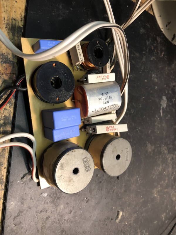

Folgende Erkenntnis aus dem heutigen Basteltag.
Ja wie Der_robert und source richtig festgestellt haben, sind die Bässe die Visaton W170S furchtbar mit Silikon reingeklebt ebenso die MT hier wurde nicht einmal mehr Schrauben verwendet. Aua... aber die Chassis spielen alle noch, zumindest was..

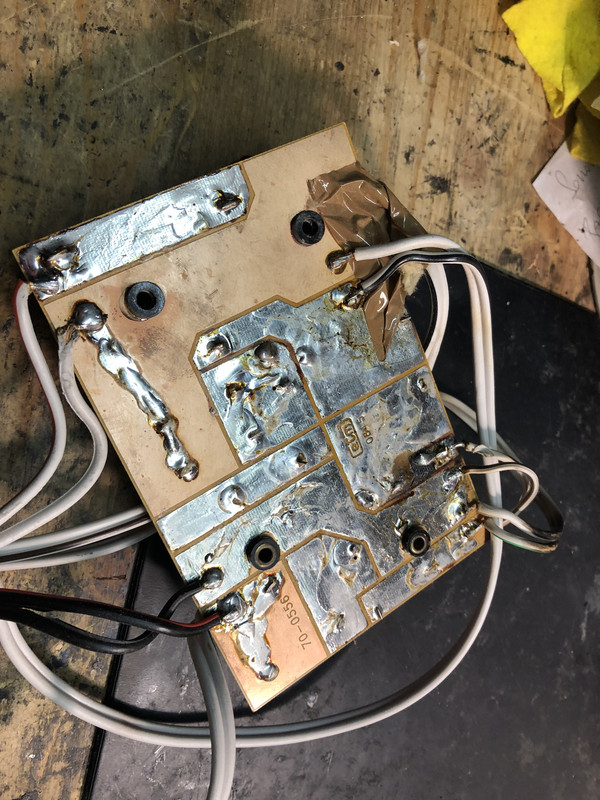

Ich habe jetzt die Frequenzweichen ausgebaut, auch hier wurde ziemlich zumgepfuscht, scheint so als ob hier schon mal abgebrannt ist (siehe Foto)
Ich hab jetzt den Verdacht, dass parallel zu dem Vorwiderstand beim Höchtöner ein zusätzlicher Widerstand eingelötet wurde. (letztes Bild 150R) Das sieht zumindest so aus und wenn die ich die Widerstände überbrücke ist der Pegel natürlich dann wieder lauter. Jetzt stellt sich da nun die Frage welcher Widerstandswert der korrekte ist. Hat jemand hier einen passendenden Schaltplan? Danke

...die Mitteltöner sind von VIFA.
Die Weichen sehen richtig verbrannt aus  . Ich weiß nicht, ob es lohnt darin noch Geld zu versenken...wenn die Chasis wenigstens noch Original wären...hmm.
So passt die Weichenabstimmung leider nicht mehr...
Die Weiche könnte auch von einen Zulieferer gekommen sein bzw. es handelt sich eine interne Magnat Bezeichnung .
source
bis auf den einen Iskra Widerstand dürften wohl alle anderen nicht original sein, sieht die Weiche der 2. Box auch so aus?

Ja die beiden Weichen schauen gleich aus, ich denk schon, dass die Weichen so waren, die wurden nur irgendwann von irgendwem mal malträtiert..
ja jetzt ist guter Rat teuer, ich möchte die Boxen wieder halbwegs hinbekommen..
ich glaub da wollte jemand die HT leiser haben und hat deswegen den Widerstand reinlöten lassen, ich denke ich werde mal einfach den aufgelöteten zwei wegnehmen

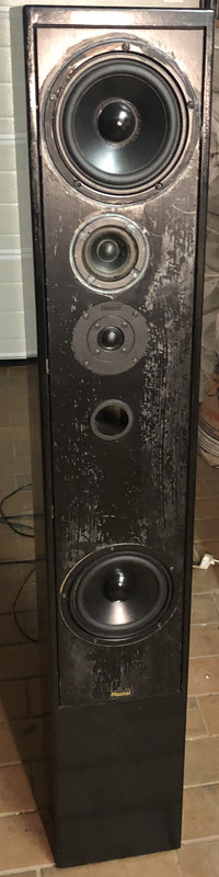

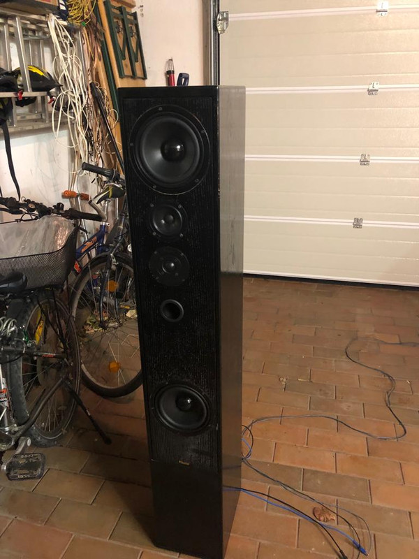

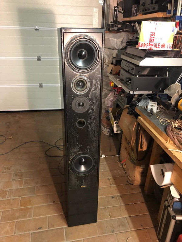

Also Statusupdate, ich habe die Gehäuse wieder halbwegs hinbekommen, zwei original Mitteltöner besorgt und eingebaut.
Soweit alles ganz gut die M8 klingt auch wieder ganz ok, lediglich nach wie vor das Problem mit dem Hochtöner, der funktioniert tadellos, aber der Vorbesitzer hat hier furchtbar was mit der Frequenzweiche gebastelt.
Hier sind im HT Weg 1 C mit 47muf und ein Widerstand mit 75 Ohm in Reihe vor den den Tweeter geschalten. Das kann ja aus meiner Sicht überhaupt nicht passen oder?
Es gibt auch keinen parallel Widerstand um einen Spannungsteiler zu machen. Also nach meine Wissen hat damit das System dadurch ein viel zu hohe Impedanz.
Wie könnte ich jetzt den richtigen Vorwiderstandswert berechen, ich kenn weder die Grenzfrequenz noch hab ich andere Werte des Chassis.
Am liebsten wäre mir halt der Schaltplan der Originalweiche.
Danke für eure Hilfe Bernhard

Hallo, Korrektur, ja der C hat 4,7muF, und es ist doch noch eine Spule parallel zum Hochtöner.
ich habe nun die Magnat M8 gereinigt, das Gehäuse aufgefrischt, die Original Mitteltöner besorgt und verbaut und alles mögliche getan. (FW nachgelötet)
Weiters hab ich nun statt dem 150 Ohm R einen Drehpot testweise reingelötet und diesen nach Gehör eingestellt und käme nun auf 6,5 Ohm muss aber noch etwas mehr hören. Im Endeffekt werde dann einen Fixwiderstand mit dem gewonnen Wert einlöten
So gesamt klingt die M8 nun jetzt schon wieder recht satt, sehr ausgewogener Magnat 80er Klang (und das obwohl nicht mehr die originale Bässe drin sind)
Bei diesem Projekt hab einige Themen als wirklich spannende Erkenntnisse gewinnen dürfen.
- Das Gehäuse der Magnat ist wirklich noch toll gebaut und auch extrem spannend berechnet. Das Gehäuse hat leer etwa 15 Kilo (geschätzt)
- Noch nie hab ich einen derartigen Unterschied erkennen können, ob der Hochtöner nun eingebaut oder oben drauf liegt. Extrem scharf vs. ausgewogen im Klangbild
- Auch die Hörhöhe der M8 ist extrem gerichtet, 10 cm sind wirklich extrem viel und deutlich hörbar.
Jetzt wäre es natürlich noch sehr spannend eine originale M8 im Vergleich zu hören. Also wenn jemand eine hat bitte melden
Hier noch ein Bild vorher nachher, arm was den schönen angetan wurde, aber jetzt ist sie wieder ganz ok !
