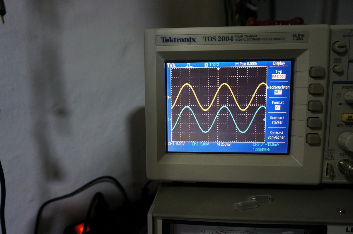

Heute war es soweit....Justagen und Einmessung war an der Reihe. Konnte auch zum ersten mal Peters neues Pegelmessband mit 1000Hz für mehrere nWb/m ausprobieren. Top...das Material!
[Bild: DSC03360.jpg]
[Bild: DSC03370.jpg]
Zuerst der Azimut FF Play mit 1000Hz
[Bild: Azimut-FF.jpg]
REV Play mit 1000Hz
[Bild: Azimut-REV.jpg]
Das Ganze mit 10kHz, FF Play
[Bild: Azimut-10k-HZ.jpg]
REV Play
[Bild: Azimut-10k-Hz-REV.jpg]
Play Level Justage für FF und REV mit 1000 Hz und 257 nWb/m mit 19cm/sec, Vollspur
[Bild: 1000-Hz-FF-Play-Leder.jpg]
[Bild: 1000-Hz-Play-FF.jpg]
[Bild: FF-Play.jpg]
Das selbe habe ich natürlich auch für REV Play gemacht....sieht genauso gut aus.
[Bild: REV-Play.jpg]
Bias und Rec Level Justage.
Vorband mit 700Hz auf 0dB = 470mV (SM schreibt 450mV)...die 20mV, drauf Stuhlgang.  Lol1
[Bild: Vorband-Leader.jpg]
[Bild: Vorband-700-Hz.jpg]
Nachband:
[Bild: Nachband-Leader.jpg]
[Bild: Nachband-700-Hz.jpg]
Alle Korrekturen waren wirklich nur minimal....die war also nicht verkurbelt. Klanglich ist die ganz hervorragend, trotz gewissen Kopfspiegel der Köpfe. Völlig normal für dieses Alter und der Maschine. Pioneer, Technics und Co. haben nun mal rechte weiche Köpfe.

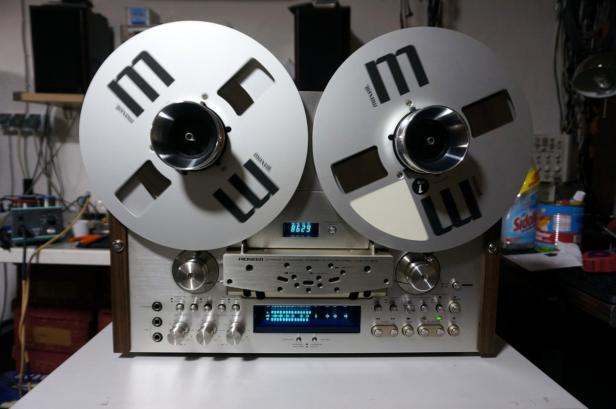

Es war eine nette kleine Herausforderung mit der Pioneer RT-909. Als ich sie bei einem Trödelhändler gekauft hatte, hatte sie ein trauriges Erscheinungsbild.
Mittlerweile, jetzt nach gut 2 Wochen steht sie doch wieder hervorragend da. Einige Neuteile hat sie bekommen, sowie diese Holzleisten, die ihr sehr gut stehen wie ich finde.
Bin rundum zufrieden.
