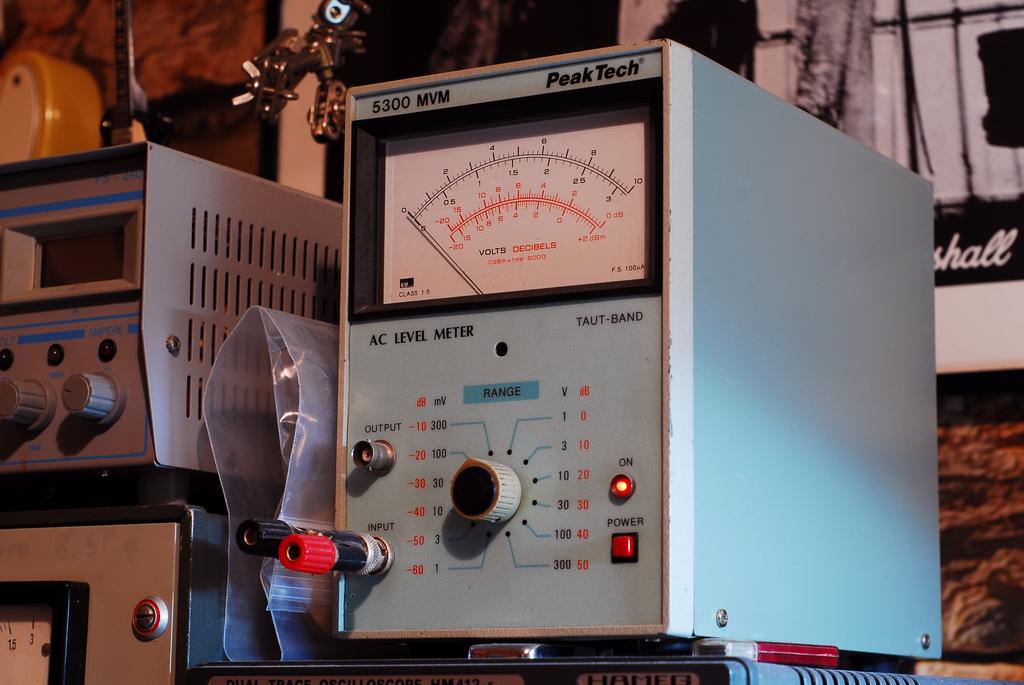

Habe einen PeakTech 5300 MVM. -80 - +52 dBm; 30Hz - 100kHz bei 1,5%; bis 1MHz nur noch ca. 10% Genauigkeit. Ist halt nur Mono, gibt es auch in Stereo als 5350 MVM. Reicht meiner Meinung nach für ein Tape oder eine BM vollkommen.
[Bild: DSC-1135.jpg]
Gibt es auch gerade in der Bucht: https://www.ebay.de/itm/254055787572
