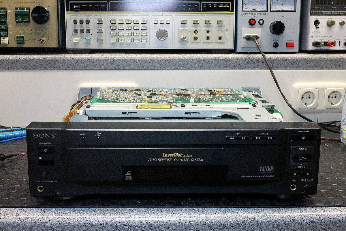

Da es hier vor einiger Zeit um einen MDP 850 ging, habe hatte ich vorgestern ziemlich spontan den Einfall, meinen MDP 850 nach mindestens 7 Jahren Standzeit für einen kleinen
LD-Abend in Betrieb zu nehmen.

Aus dem LD-Abend wurde aber nichts, da der 850er absolut keine Reaktion zeigte. Ich erinnere mich zwar daran, dass er vor ca. 7 Jahren immer häufiger Probleme mit der Lade und dem LD Auswurf hatte, aber damals liess er sich zumindest noch sporadisch verwenden.
Da sich überhaupt nichts mehr regte, war nur logisch, dass man mit der Suche im Netzteil anfangen sollte. Dass es in dem Gerät haufenweise Halbleitersicherungen gibt, war mir aus damaligen Servicezeiten wohl bekannt, aber in diesem Fall war es anders....Letztendlich war eine Fülle an "Standschäden" vorhanden, die glücklicherweise nicht allzu kompliziert ausfielen. Der 850 ist -wenn es wirklich ernste Probleme gibt- kein Anfängerprojekt. Das sind LD-PLayer grundsätzlich nicht.
