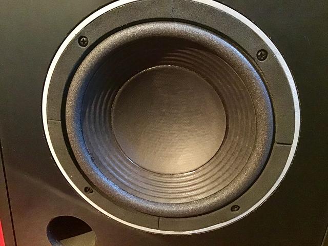

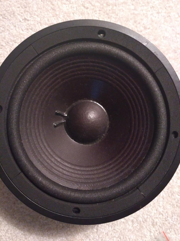

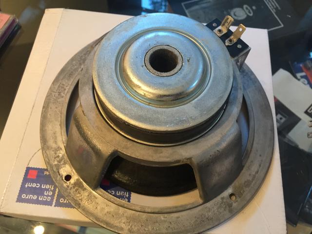

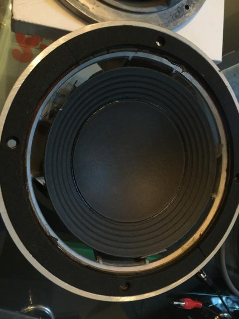

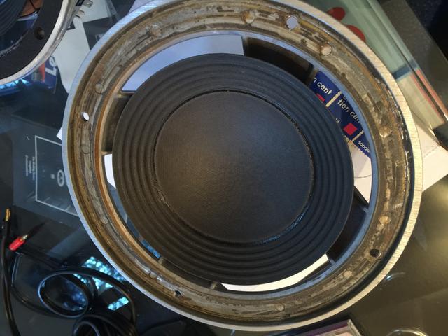

Sicken tauschen habe  ich bereits in der Vergangenheit einige wenige Male hinbekommen. Diesmal ist es anders, bei den Tieftönern der JBL gehören die rückseitig verklebt. Ich weiß schon nicht, wie ich die Reste vernünftig runter bekomme, geschweige denn die neuen sauber zu verkleben. Ein Satz Holländer Sicken liegt bereit... erbarmt sich jemand im Grossraum Hamburg oder soll ich irgendwo hinsenden?
Oder ran wagen?

Warum Schiss davor? Ist nicht viel anders, als normal von oben auf die Membran zu kleben.

Wer´s von vorne gut hinbringt, der schafft´s auch von hinten! Floet

Geht doch problemlos, dauert nur etwas länger bis die Reste entfernt sind. Aceton, eine stumpfe Klinge und runter mit dem Zeug. Erst kürzlich bei den 116h gemacht

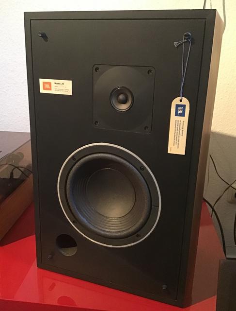

Endlich habe ich mal die Muße, euch die fertigen Chassis und den ganzen Lautsprecher zu zeigen und Markus (blueberryz) meinen Dank auszusprechen. Er hatte sich ja im Februar selbstlos angeboten, die Arbeit zu übernehmen und es ging sogar schneller als angekündigt. Und wie sie spielen... ich bin sehr positiv überrascht, das hätte ich speziell diesen Konushochtönern nicht zugetraut. Ein klassischer amerikanischer „Bookshelf-Speaker“, bei uns in Europa eher was fürs Lowboard oder einen geneigten Bodenständer.
