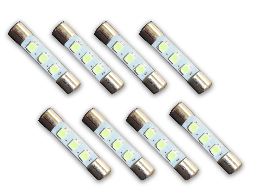

Ich würde gerne an dem Pioneer SX-727 die Skalenbeleuchtung durch LED ersetzen, ABER nicht in Warm Weiss, sondern in Blau.
Da nach dem Schaltplan diese Lampen nicht an Gleichstrom sondern an Wechselstrom anliegen, möchte ich da auch entsprechend LEDs die für Wechselstrom geeignet sind einsetzen.
Ich nehme doch an, dass hier im Forum das schon einige gemacht haben und Tipps geben können.
Ich bin also auf der Suche noch nach einer guten Quelle die diese LED in Blau zu vernünftigen Preisen anbietet.
Ich habe zwar schon Quellen in USA gefunden aber da kommt einfach zu viel an Versandkosten mit dazu.
Immerhin bestellen die ja wohl auch direkt in China.
Es geht hier um diese Ausführung ca. 30mm lang die als direkter Ersatz zu den 8V Lampen eingesetzt werden kann.
Wer kann hier mit einer preislich guten Bezugsquelle helfen?

Die kann ich empfehlen. Kaufe bei dem Händler selbst. Sind die besseren mit eingebautem Gleichrichter flakkern (fast) nicht. Leider sind die dazugehörigen Kondensatoren sehr teuer. Ich verwende sie ohne.

https://www.ebay.de/itm/8x-Vintage-Maran...:rk:3:pf:0
Gleichrichter ist da nicht drin, die Dioden sind so geschalten das eine gewisse Gleichrichtung stat findet
Gruß Ulf Hi

hast Du die Beschreibung gelesen Ulf
[Bild: LED-Lampen.jpg]
Herzlichen Dank für den Link. ich werde die heute mal bestellen und nach dem Einbau gibts eine Rückmeldung ob die jetzt flackern oder nicht!

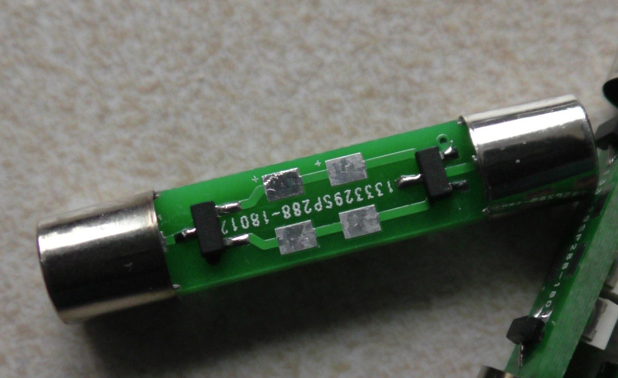

aber wenn man sich die Bilder so anschaut ist da was versteckt, der Vorwiderstand  Denker

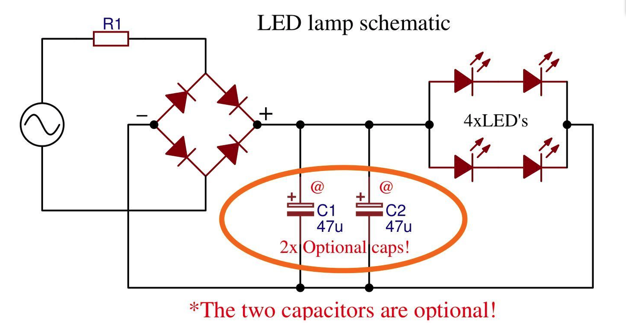

[Bild: inkeds-l1600_lia2k17.jpg]
muss direkt mal bei meinen nach schaun

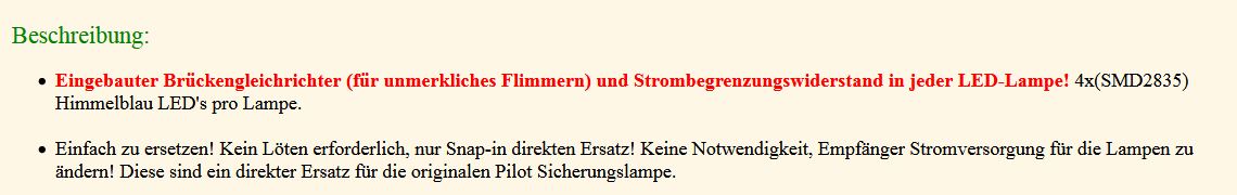

[Bild: Bildschirmfoto-2019-02-12-um-09-37-15.png]
Bei den hier empfohlenen ist nicht nur ein Widerstand sondern auch ein Brückengleichrichter verbaut.
[Bild: Bildschirmfoto-2019-02-12-um-09-34-59.png]
[Bild: Bildschirmfoto-2019-02-12-um-09-35-13.png]

Den habe ich mir auch angeschaut, ABER wo findet man bei ihm auf der Seite die angebotenen optionalen ELkos?

Schau Dir doch mal die Bilder von Markus genau an, die beiden Schwarzen Bauteile sind die Dioden, daneben kann man dann die opt. Cs einbauen und der Vorwiderstand ist unter der rechten Kappe verbaut.
Ich würd da SMD Tantal einbauen Roland, die sind von der Bauform sehr klein und sollten da gut passen
https://www.reichelt.de/smd-tantal-47-f-...8.html?r=1
  • sensor
LED's sollten eigentlich nur an Konstantstromquellen betrieben werden, sonst ist es mit der Lebensdauer auch nicht so weit her. So etwas ist nicht teuer, einfach installiert und dann flackert es garantiert kein bisschen. Nur mit Vorwiderstand und an Wechselspannung ohne Gleichtichtung und Siebung machen wir schon lange nicht mehr. Es hält einfach nicht lange und sieht nicht gut aus. Der Siebelko sorgt zum Beispiel dafür, dass die LED's "langsam" an- und ausgehen, was natürlicher aussieht.
