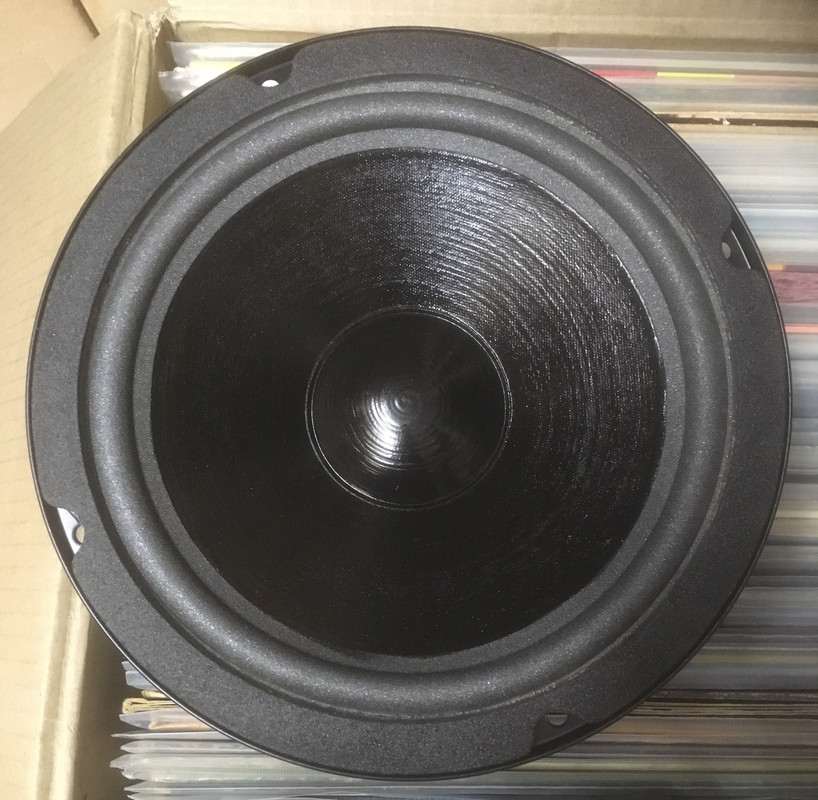

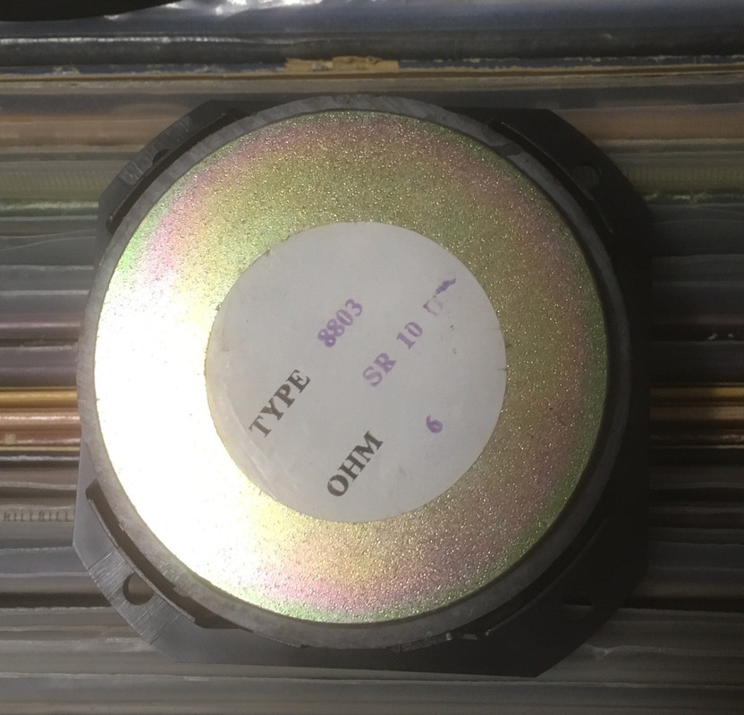

Da steht NICHTS drauf, was ich nicht auf den Bildern festgehalten habe. Wie soll ich da suchen ?
Aber vielleicht ist es ja ein Wink, mich lieber den Arbeiten in der Wohnung zu widmen ;-)
Wenn ich keine Info finden kann, will vielleicht einer alle Töner kaufen ?
Ich kauf dann - vielleicht - doch einen fertigen.
Die sind alle in einem Styropor Karton mit passgenauen Ausschnitten, dass man immer zwei Stück gegeneinander da hineinpacken kann

Ohne TS-Parameter ist das stochern im Nebel...entweder selber messen/ lassen oder anderes Modell.
Die Membranbeschichtung sieht aus wie bei einer Tieftönerserie von McFarlow die damals bei LPG in Neu Ulm produziert wurden...der Korb passt leider nicht.
Westra hatte bei seinen Tieftönern mit beschichteter Membran oft inverse Staubschutzkappen verwendet..in Verbindung mit Gummisicken und anderen Korb.
Die Parameter diverser Westratieftöner sind nicht unbedingt optimal für eine saubere BR-Abstimmung.
Es gab einen ganzen Haufen an verschiedenen Westratieftönern Westra
...bei der Menge an vorhandenen Chassis die in eine offene Schallwand dengeln Submodul dran und sehen/hören was passiert...ein Lerneffekt ist sicher auch dabei

Hau die Dinger in die Bucht Sven, es bringt nix sich damit zu befassen und unnötig Lebenszeit damit zu verschwenden nach was zu suchen was man am Ende doch nicht finden wird.
Ausmessen lassen kostet Geld wenn Du nicht jemanden hast der das auch aussagekräftig machen kann.
Das Geld was Du für Teile bekommst steckst Du in ein fertigen, gab hier schon mehrere gute Vorschläge, und gut is.

Wenn der HT ein billiger Peerless ist, sind die TT sicher auch nichts besseres (kamen ja zusammen aus der gleichen Quelle). Die HTs bauch ich ja eh nicht und nebenbei fiel mir ein, dass ich noch ein Paar "guter" TTs habe.
Dann die no-name Töner vergessen und das Projekt mit den zwei guten angehen.
Dazu gäbe es auch Daten.

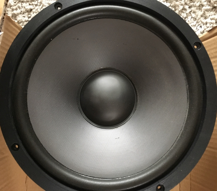

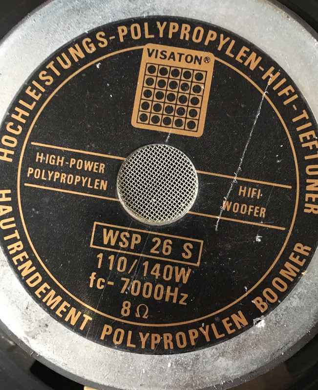

Hier sind Bilder
Soll wohl ein gutes Modell sein
Kann man damit was höherwertiges anstellen ?
• Rock
hast Du nich noch die 2 Visaton WSP 26S? damit kannst Du sicher mehr anfangen
Technische Daten
Nennbelastbarkeit
110 Watt
Musikbelastbarkeit
140 Watt
Nennimpedanz Z
8 Ohm
Übertragungsbereich (-10 dB)
fc - 7000 Hz
Mittlerer Schalldruckpegel
91 dB (1 W/1 m)
Grenzauslenkung
22 mm
Resonanzfrequenz fs
19 Hz
Magnetische Induktion
1 Tesla
Magnetischer Fluss
1250 µ Weber
Obere Polplattenhöhe
8 mm
Schwingspulendurchmesser
5 cm
Wickelhöhe
1,45 cm
Schallwandöffnung
23,3 cm
Gewicht netto
2,5 kg
Gleichstromwiderstand Rdc
5,7 Ohm
Mechanischer Q-Faktor Qms
3,19
Elektrischer Q-Faktor Qes
0,38
Gesamt-Q-Faktor Qts
0,34
Äquivalentes Luftnachgiebigkeitsvolumen Vas
230 l
Effektive Membranfläche Sd
330 cm2
Dynamische bewegte Masse Mms
42 g
Antriebsfaktor Bxl
8,7 T · m
Schwingspuleninduktivität L
1,2 mH

Eben diese
ist das Mittelmaß oder was (richtig) Gutes?
sind welche mit denen man was anfangen kann
ich schau mal was ich noch dazu finde, hatte den mal als 3 Wegebox mit DSM 50FFL und RHT12S gebaut, waren für meinen Geschmack richtig gut.
Sicherlich kann man den auch in ein gut berechnetes Subgehäuse bauen und erreicht damit auch was.

Die WSP 26S können tief, sind dabei aber nicht die knackigsten. Daraus lässt sich auf jeden Fall was für deinen Einsatzzweck bauen. Hatte Visaton nicht mal einen Bauvorschlag für einen Subwoofer mit Push/Pull-Anordnung? Könnte ich mir auch gut vorstellen.
1 Mitglied sagt Danke an lyticale für diesen Beitrag:1 Mitglied sagt Danke an lyticale für diesen Beitrag
• Rock
