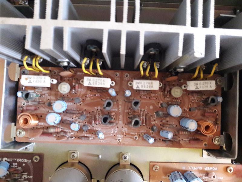

Mein Scott A 347 ploppt beim Einschalten und knackt „schmerzhaft“ beim Ausschalten. Denker
[Bild: IMG-2296.jpg]
Als "Vergleichstest" habe ich den Netzstecker gezogen, den Schalter des Geräts eingeschaltet und das Gerät mittels ein- und ausstecken des Netzsteckers „eingeschaltet“.

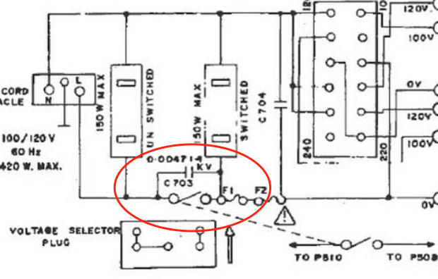

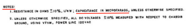

Dabei zeigt sich, dass es beim Ausschalten nicht mehr knackt. Also müsste das Knacken am Entstörkondensator liegen, den ich nun ersetzen will. Soweit ich das Schema richtig interpretiere, handelt es sich um einen 0,0047 uF / 1400Volt Entstörkondensator.

Interpretiere ich das richtig? Falls ja, müsste ich nach einem Keramikkondensator suchen, der genau 0,0047 uF und mind. 1400V oder mehr hat?

im Schaltplan steht "0.0047 | .4KV", also 0.4KV == 400V Wink3

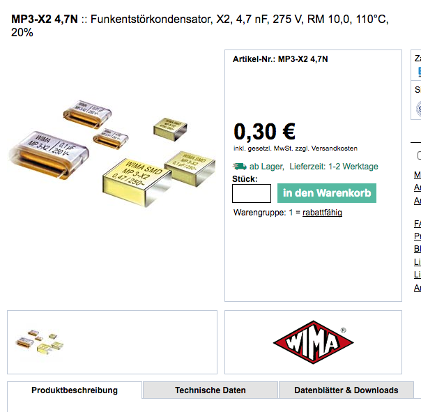

https://www.reichelt.de/funkentstoerkond...0.html?r=1
0,0047µf sind 4,7nF

(10.03.2019, 15:56)winix schrieb: im Schaltplan steht "0.0047 | .4KV", also 0.4KV == 400V Wink3
  Danke, ich habe den Strich falsch interpretiert (fand 1400V auch etwas viel). Thumbsup

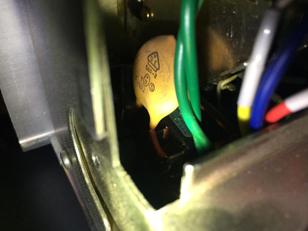

Danke Euch allen!  Hi Der bestehende Kondensator sieht so aus: [Bild unten]. Ich nehme an, die von Euch ""verlinkten sind einfach die moderne Version davon, oder?

Tschulligung, im handgemalten Plan verguckt,
schreiben die Schelme doch das Komma als Mittelpunkt, den Abstand zwischen den beiden hinteren Nullen größer ...
aber vielleicht würden 47nF viel besser löschen? Nene, die wären nat. für das Trafochen zu groß!

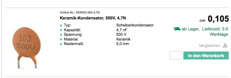

Bei R... gibt es auch diesen hier... Ist der von Dir verlinkte Kondensator identisch oder sind das zwei unterschiedliche Typen?
[Bild: Bildschirmfoto-2019-03-10-um-15-58-12.png]
[Bild: Bildschirmfoto-2019-03-10-um-17-25-35.png]
das eine ist n Kerko der von mir verlinkte ein Funkenstörkondensator, den solltest Du auch nehmen.

Alles klar Thumbsup
Ich war etwas irritiert, wegen der ungleichen Bauform.

Ich habe hier einige Probleme bei der Messung meines Scott A 437. Vielleicht kann mir jemand bei der Interpretation der Messwerte behilflich sein.
Das Manual, das mir vorliegt geht von einer Messung bei 120V Wechselspannung aus (ein anderes Manual habe ich nicht). Das Gerät ist für Europa bestimmt (240V).
[Bild: Bildschirmfoto-2019-03-22-um-22-29-20.png]
Messung auf dem Netzteil (B+) entspricht dem Soll (13V).
Messung des 1. Filter-Elkos entspricht 42V (Soll 38V).

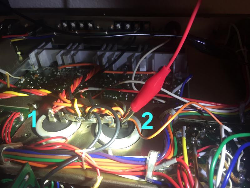

Messung des 2. Filter-Elkos entspricht -42V (Soll 38V); (minus !) ich bin mir nicht sicher, ob ich das gemäss Manual richtig messe (vgl. Foto unten; negatives Kabel liegt am Chassis).
Messung des Bias entspricht links und rechts 5mV (Soll 5mV)
Messung des DC-Offset entspricht bei Lautsprecher A links 88mV, rechts 132mV (Soll +/- 25mV); während 40Min stoisch unveränderte Werte!
Messung des DC-Offset entspricht bei Lautsprecher B links 88mV, rechts 12mV (Soll +/- 25mV); während 40Min stoisch unveränderte Werte!
Alles mit einem Digitalen MM gemessen.
Das DC-Offset lässt sich offenbar nicht mittels eines regelbaren Widerstandes einstellen (keine Angaben im Manual) .
Habe ich wohl richtig gemessen ?
Falls ja, wie sind diese Messwerte zu interpretieren?
Wie stellt man das DC-Offset ein, wenn es keinen regelbaren Widerstand gibt?
Können die Abweichungen vom Soll an einem defekten Bauteil liegen?
Denker

Wenn bei nem Europa-Modell mit Netzspannungswähler die Spannung auf 240V eingestellt ist, sollten die Railspannungen passen. Die Frage ist, ob die Angaben im SM korrekt sind. In nem Manual für den 457 sind die Spannungen mit +-43,7V (evtl.wegen größerer Leistung angegeben). Bei mehr Spannung müssen die Siebelkos für diese Spannung ausreichen.
Die an den Lautsprecherausgängen beider Gruppen gemessenen Spannungen sollten gleich sein. Sonst hat der Umschalter ein Kontaktproblem.
Wenn die angegebenen zu verändernden Widerstände für die Bias-Einstellung nicht einstellbar sind, müssen sie ggfs. angepaßt, sprich ausgetauscht werden. Evtl. ist ne Nachrüstung von ER machbar und sinnvoll.
[Bild: icon_e_sad.gif]
  • HÄUFIG-HEAR
Bias ist doch i.O. Holger, Du meinst sicherlich Offset.
Die Siebelkos sind sicherlich 50 V Typen oder höher das sollte nicht zum Problem werden und die Endstufen werden mit 4 V mehr sicherlich auch fertig.
DC Offset wird man evtl durch selektieren / matchen der Eingangs Transistoren weiter runter bekommen wenn das nicht regelbar ist.
  • Gorm, HÄUFIG-HEAR

Zitat:Messung des DC-Offset entspricht bei Lautsprecher A links 88mV, rechts 132mV (Soll +/- 25mV)
Wenn die Messungen rechts korrekt sind, versumpfen im Lautsprecherschalter nach B 120mV.
