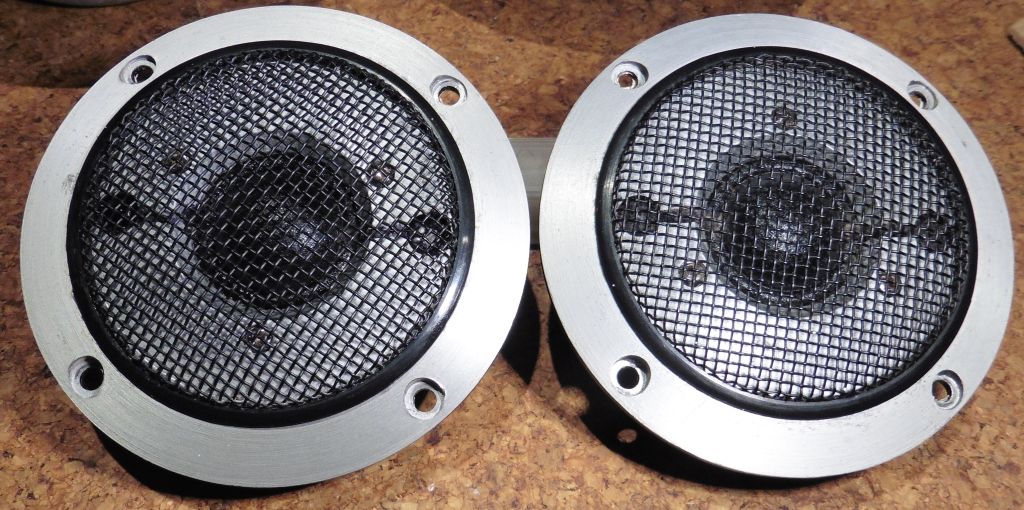

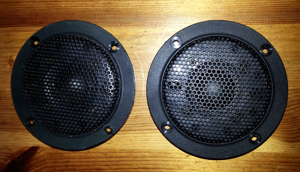

Ich würde diese hier nehmen,
habe zufällig 1 Paar hier rumliegen.
![[Bild: 20170918-192504.jpg]](https://i.postimg.cc/BQBv35J2/20170918-192504.jpg)
8 Ohm
![[Bild: HT-38-1.jpg]](https://i.postimg.cc/cCD575QQ/HT-38-1.jpg)
4 Ohm
Bei Interesse bitte PN

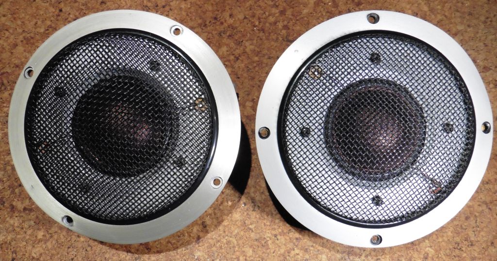

Namen sind Schall und Rauch, da haben ziemlich viele ihr Logo draufdrucken lassen,
die gab es auch von Monacor, Ratho (RTO) , Visaton und richtigerweise auch von
AudioTech (ohne Bindestrich). Vor ca. einem Jahr habe ich ein Pärchen davon zusammen
mit passenden Mitteltönern verkauft. Vielleicht finde ich die Bilder noch.
Edit: Gefunden, meine waren mit silberner Front, komplett aus Alu:
• Quiekser

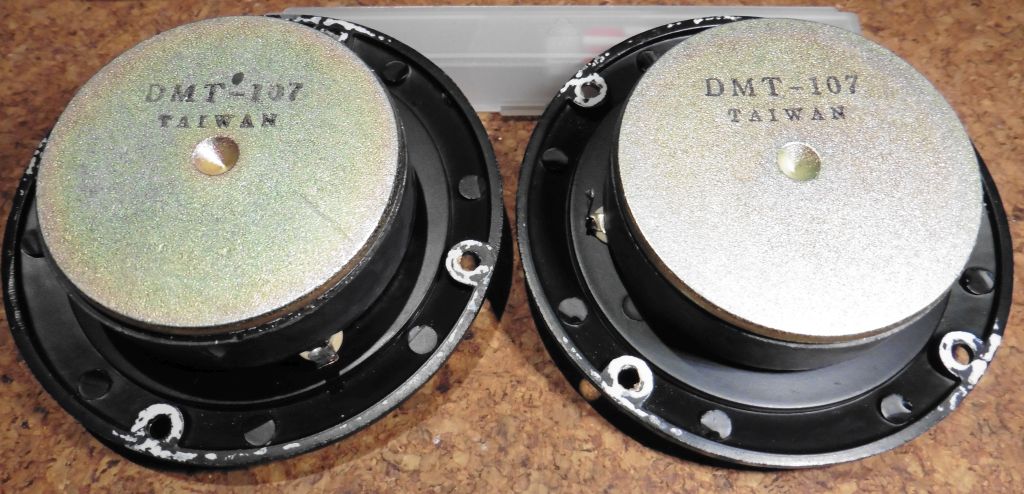

DMT-107SW 8 OM 150W 1500Hz 2kHz-22kHz
so steht´s druff. Es gibt HT, da werden 600 oder gar 800W angegeben und die sind nicht größer.
Ich weiß nicht, warum. Aber vorstellen kann ich mir das nicht, ich hab micht schon bei dem hier gewundert.
