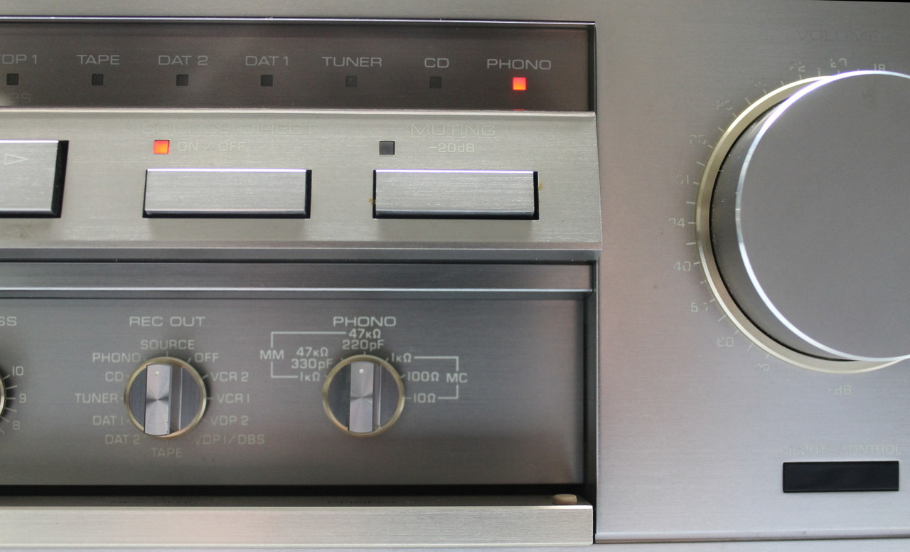

Ganz rechts wurde noch eine Phonostufe (MM&MC) eingebaut, die einige Anpassungsmöglichkeiten bietet.
[Bild: yam9.jpg]

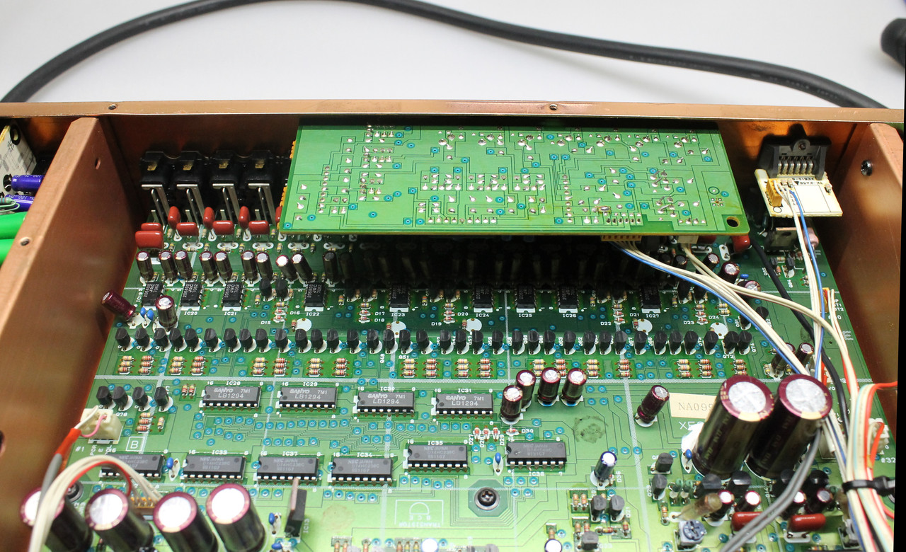

Unter der oberen Blechabdeckung befindet sich die digitale Signaiquellenumschaltung, der SPDIF Receiver, und die OS Filter. Die PCM56 befinden sich weiter unten auf einem anderen Board. Mit der Fehlersuche fängt man an genau diesem Board an.
[Bild: yam4.jpg]
Die Betriebsspannungen lagen alle an, aber es kam kein Datenstrom am YM3623 an. Da musste also bereits vorher etwas nicht stimmen.
[Bild: yam5.jpg]
Bevor das Signal den Receiver (rotes Quadrat) erreicht, muß es über diverse CMOS IC  auch durch den "accessory switch" (kreis)  , der bei Bedarf je zwei Toskink oder Koax Anschlüsse schaltet, falls man irgendwelche digitalen Zubehörgeräte einschleifen möchte. Eine Toslink "loopleitung" brachte aber auch nichts, da alle Schaltkontakte (beide Positionen) kontaktlos waren.
Eine Reinigung behob das Problem umgehend.

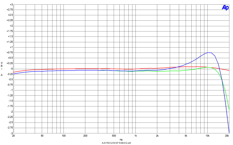

Die Kapazitäten der Phonostufe stimmen mit dem Aufdruck gut überein.
In pos 220p sind es 240p, in pos 330p sind es 340p, je 46,5Kohm
[Bild: yam8.jpg]
5mV , Entzerrung ohne System: Rot, mit System 460mH+20p (Stellung 240p) : Grün,  + weitere 120p : Blau

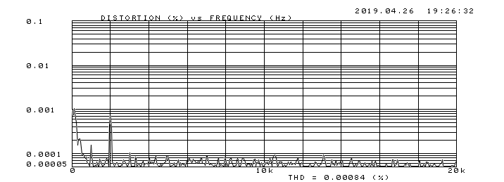

Frequenzgang CD (über Toslink) L&R . Die  0,5 dB Abweichung ist vor allem dem Potentiometer  geschuldet. Es befand sich beid ieser Messung (1 V raus, -3 dBFS rein) auf ca. 11 Uhr.
[Bild: y1.jpg]
Via CD Analog: -133KHz (-3 dB)  Beides mit aktiver Klangregelung in Neutralstellung. Also nicht im "direktmode"

Und nochmal via D/A (toslink oder Koax...keine Veränderung). Das sind 0,012% THD, die ich auch durch Verringerung oder Vergrößerung des dig. Eingangspegels nicht weiter drücken konnte. Möglicherweise kann man durch eine Justierung der PCM56 noch etwas verbessern, aber so sehr wird sich nichts verstellt haben.  Es könnte "systembedingt" sein, denn die Verzerrungen über den D/A Weg werden im Manual nicht erwähnt.
Schlechter Klang ist dadurch aber noch nicht zu erwarten. Dafür ist es noch viel zu wenig Smile

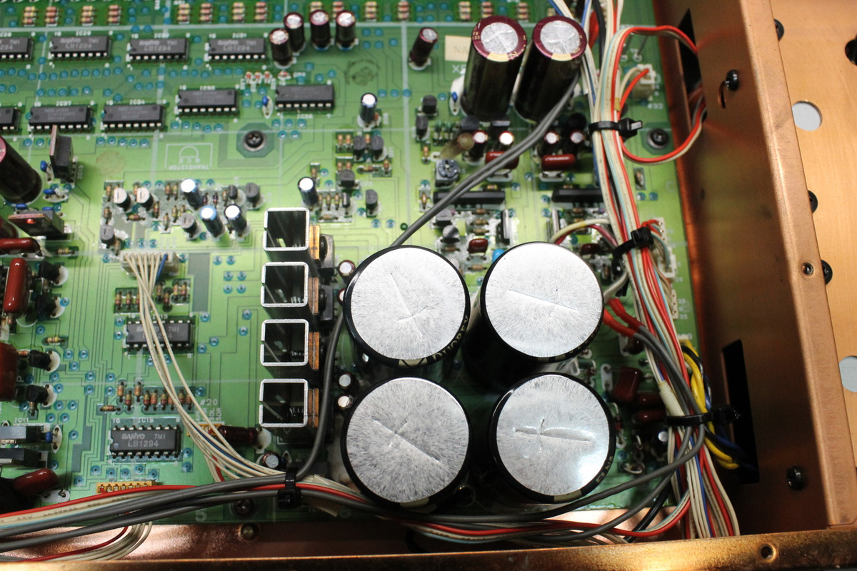

Da sich die beiden DAC wie erwähnt auf einer anderen Platine befinden, wurde das Gerät von unten geöffnet. Dort befinden sich neben den beiden DAC auch die Analogsektion und das Hauptnetzteil.
Netzteilbereich:
[Bild: psu.jpg]
