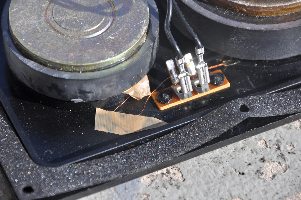

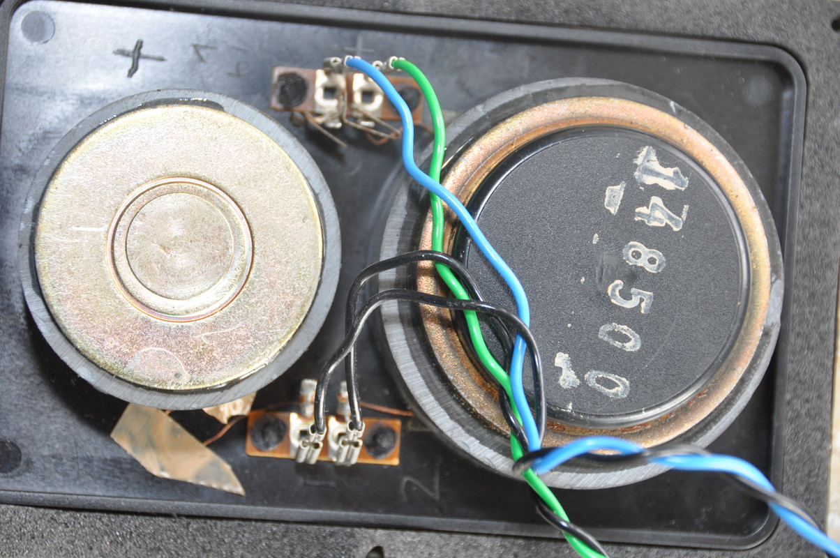

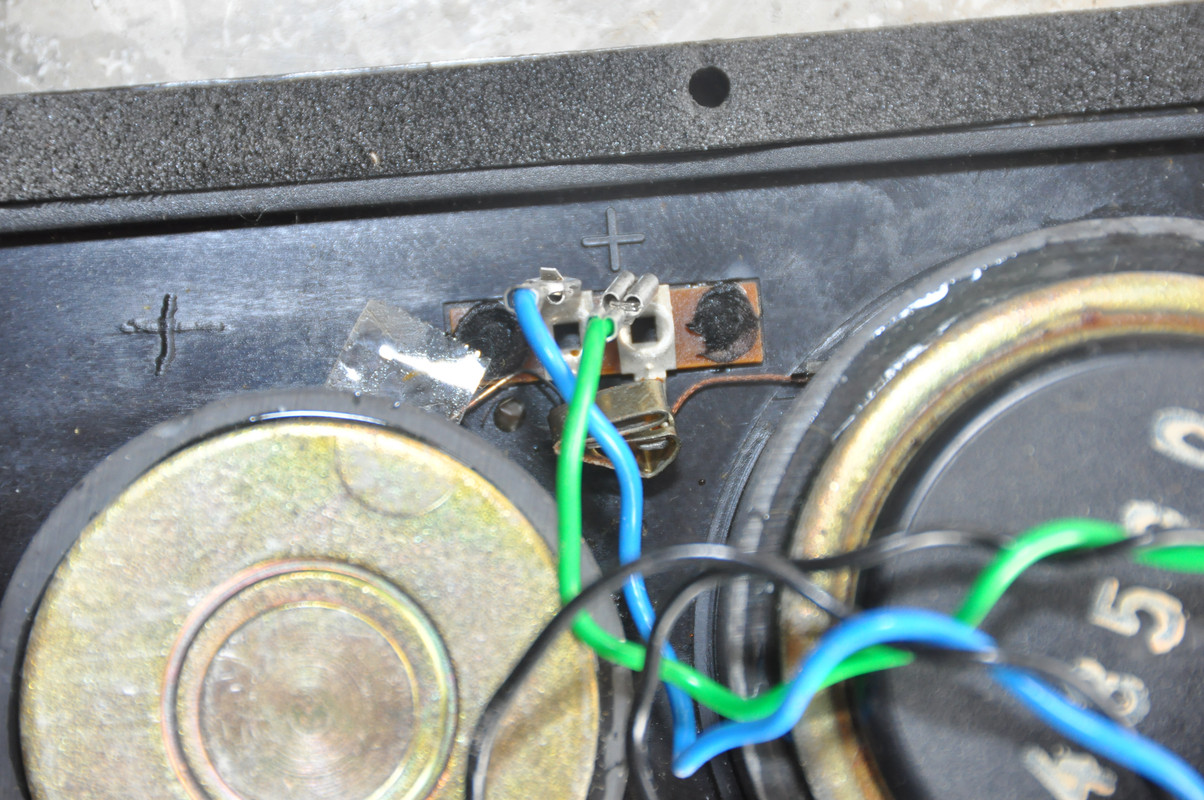

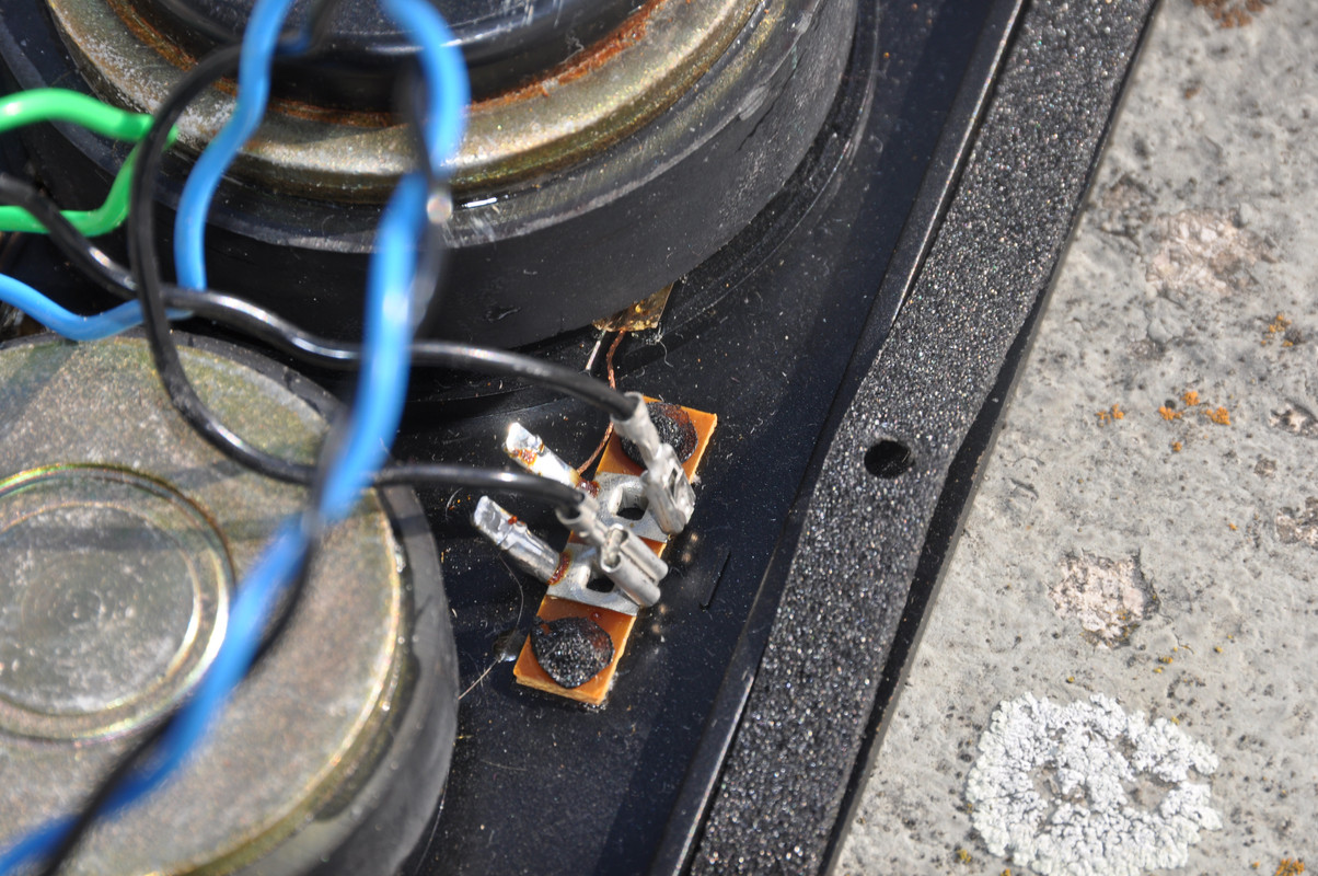

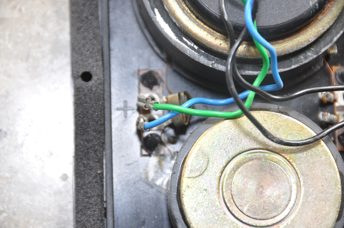

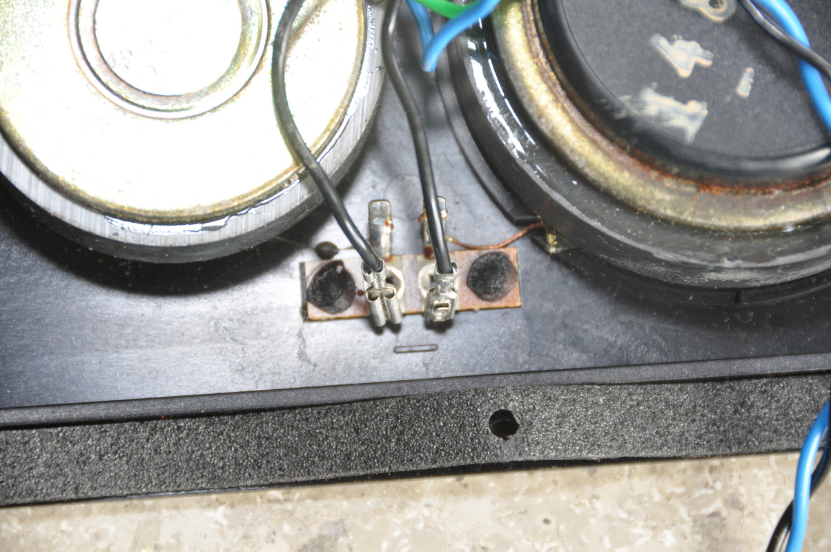

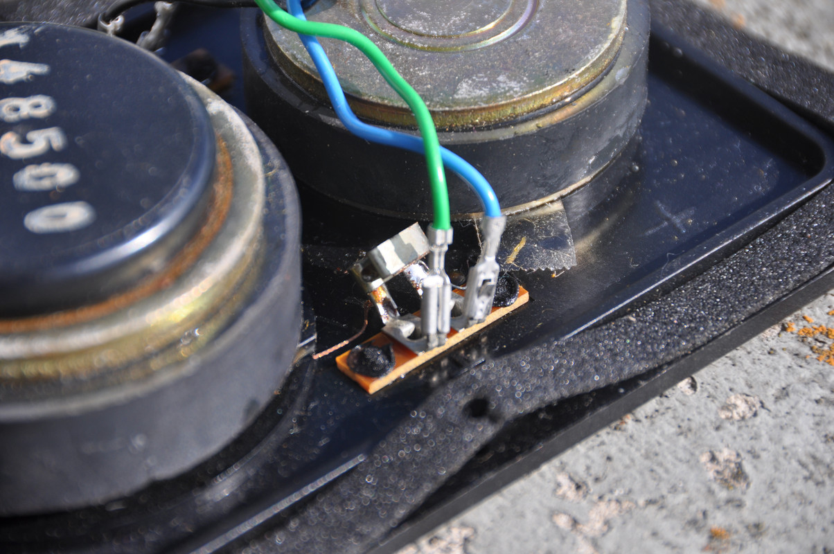

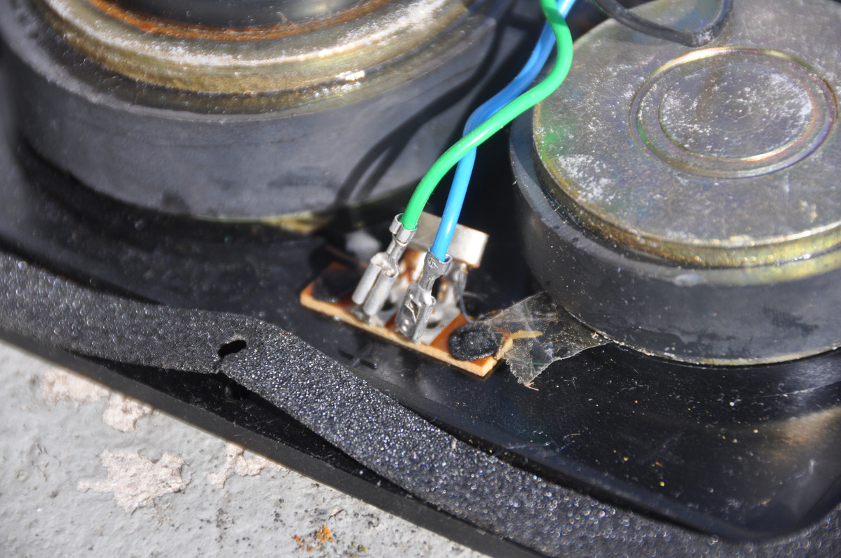

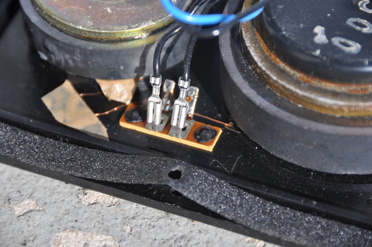

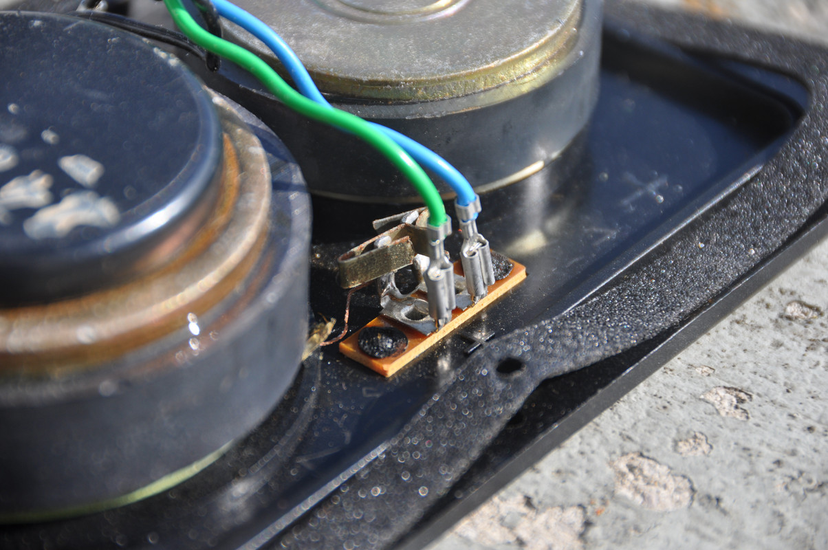

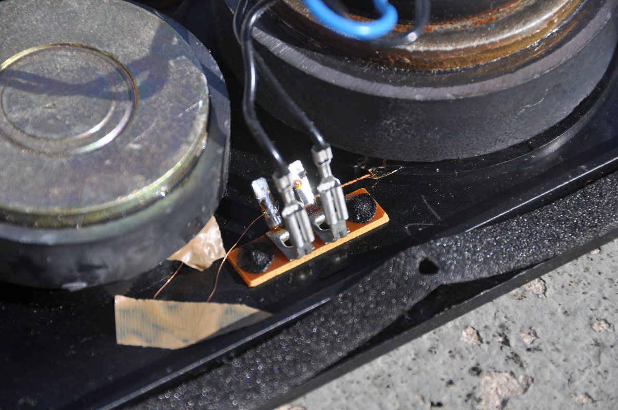

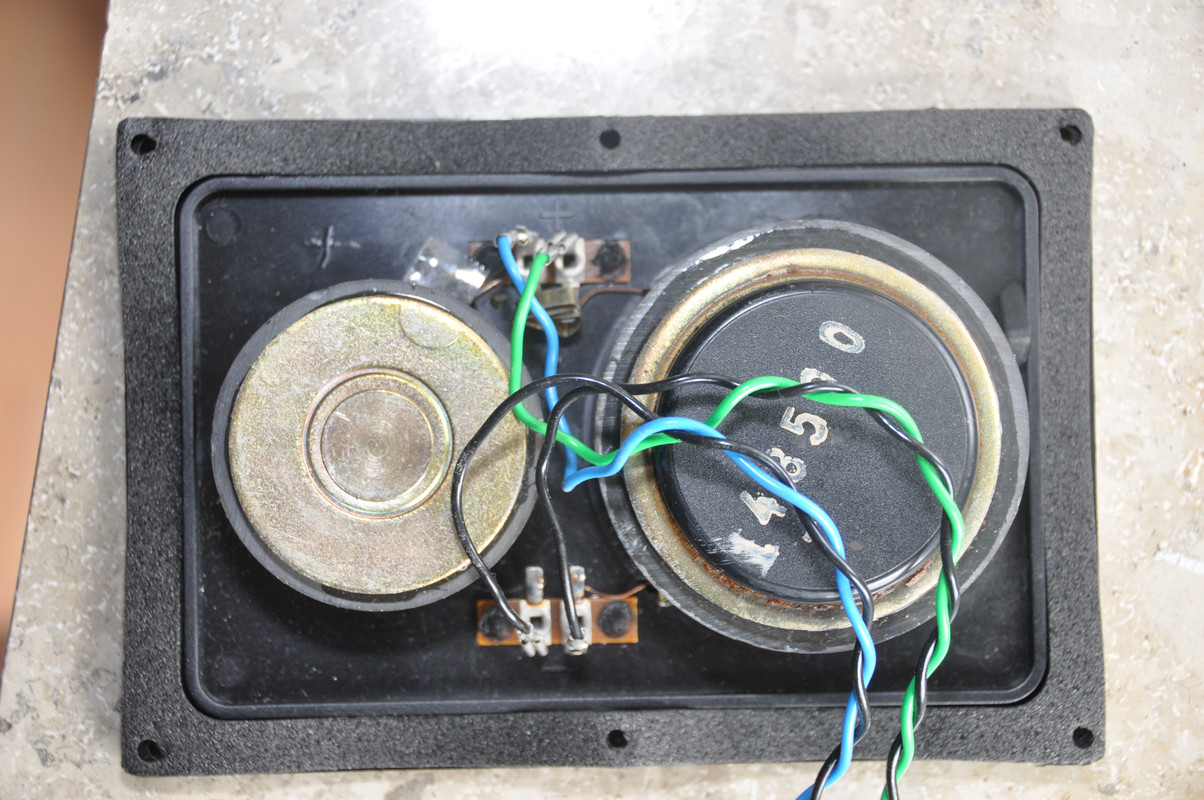

Die beiden schwarzen Kabel führen von den Anschlußklemmen ja über die Litzen zu den Lautsprechern. Ob aber grün und blau über Litzen an die Lautsprecher führen, ist für mich in den Fotos nicht erkennbar. Klar ist aber, daß das "Blech" zwischen den Anschlußklemmen da so nicht hingehören kann. Vermutlich wird zumindest der Hochtöner diese Anschlußart nicht "überlebt" haben.
Gruß Ralph
...listen to Spliff and you'll see the sun!
17.05.2019, 17:37
....warum funktionieren die Hoch-und Mittentöner dieser Revox Lautsprecher nicht?...
Kaputt würd ich mal sagen, die Bleche gehören da nicht rein denn sie Überbrücken + Ht und +MT, wurd vielleicht gemacht um die HTs Lauter zu bekommen,was natürlich völliger Blödsinn war.
17.05.2019, 17:44

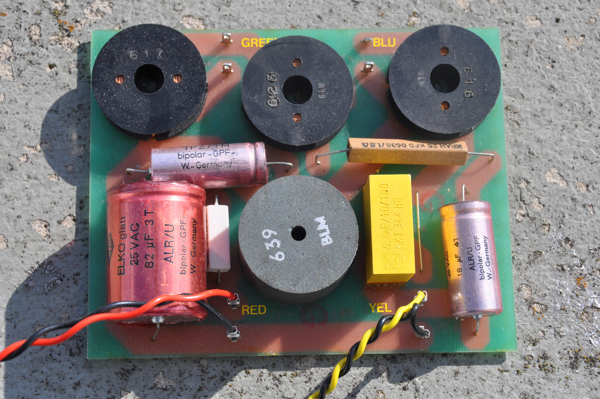

So rein systematisch würde ich die Bleche und Steckerchen
entfernen und die einzelnen Chassis mal durchklingeln. Also die einzelnen Widerstände messen. Danach weist du bescheid. Bilder der Weiche wären auch Nett.
© Aleksandr I. Solschenizyn
Dann mach mal.
Danach ist klar ob die Teile noch ok sind. Meint, kein Widerstand=Tot ~4 bis 8Ohm=Gut Richtigen Messbereich auswählen! Falls gut werden wir Bilder der Weiche brauchen.

(17.05.2019, 18:30)x-oveR schrieb: Etwa so: ich mache morgen mal bessere Bilder. Auch die Weiche wird fotografiert. Leider ist mein Nachbar nicht da gewesen. Ich glaub, ich leg mir so n Ding mal selber an, kann zwar nicht damit umgehen, aber sowas kann man ja lernen;-)
17.05.2019, 22:15
(17.05.2019, 22:12)Der Ayki schrieb: ich mache morgen mal bessere Bilder. Auch die Weiche wird fotografiert. Leider ist mein Nachbar nicht da gewesen. Ich glaub, ich leg mir so n Ding mal selber an, kann zwar nicht damit umgehen, aber sowas kann man ja lernen;-) Das ist kein Hexenwerk. Frag einfach wenn du soweit bist.

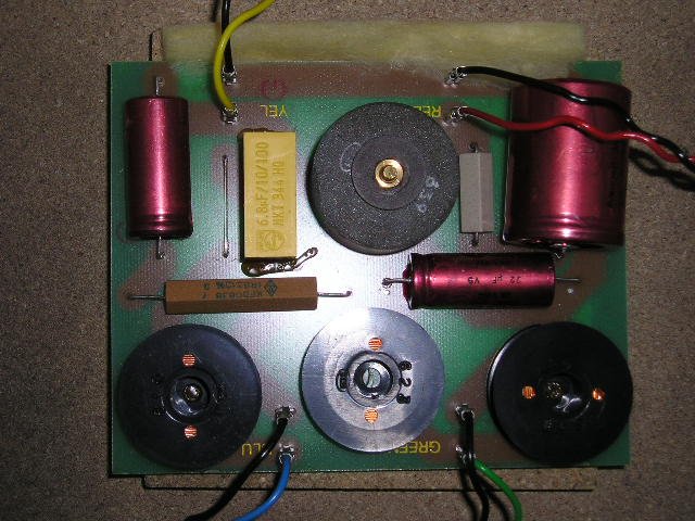

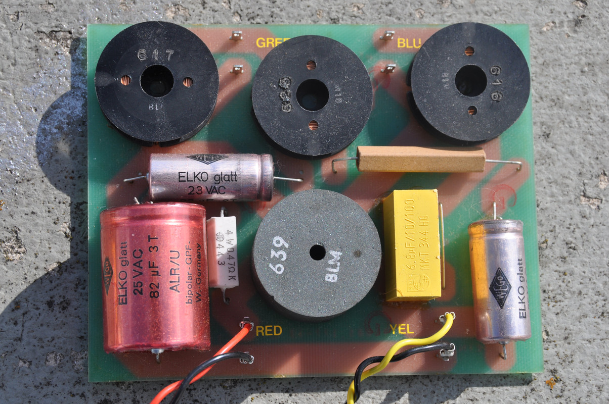

Hallo Ayki,

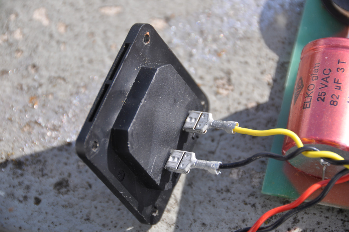

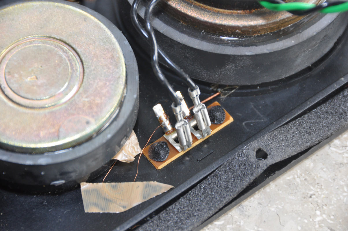

die Weichen sehen völlig unverdächtig aus. Falls auf der Lötseite auch nichts auffäliges zu sehen ist kann man die erstmal als ok betrachten. Was Hoch- und Mitteltöner angeht hilft wirklich schon das billgste Baumarkt-Multimeter. Diese komischen Blechbrücken kannst du aber schon mal VORSICHTIG entfernen. Die ganz dünnen Drähtchen dürfen dabei nicht beschädigt werden!

Wo ist das Problem mit den Blech Brücken? Die scheinen dort hin zu gehören...oder wie sollen die Chassis sonst angeschlossen werden?
19.05.2019, 21:12
(19.05.2019, 21:03)RetroFelix schrieb: Wo ist das Problem mit den Blech Brücken? Die scheinen dort hin zu gehören...oder wie sollen die Chassis sonst angeschlossen werden? Hast du dir die Bilder mal angesehen?

Ich entferne heute diese Klemmen. Bin Gespannt, was dann passiert. Ich werde auf jeden Fall ein Video machen, mit dem anschliessenden Knall und Peng und alles fliegt durch die Gegend und ich mache Electric Boogaloo Break Dance;-)
20.05.2019, 11:50
(20.05.2019, 11:46)Der Ayki schrieb: Ich entferne heute diese Klemmen. Bin Gespannt, was dann passiert. Ich werde auf jeden Fall ein Video machen, mit dem anschliessenden Knall und Peng und alles fliegt durch die Gegend und ich mache Electric Boogaloo Break Dance;-) Keine Sorge. Das schlimmste was passieren kann ist das die Kalotten keinen Mucks mehr sagen. Aber, wie gesagt, durch vorheriges Durchmessen lässt sich das präzise vorhersagen.
20.05.2019, 11:52
Yep, das lasse ich gleich vom Nachbarn machen, der hatte Nachtschicht. Den wecke ich aber trotzdem;-)

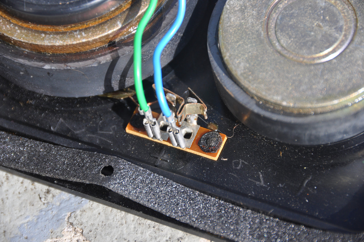

Vielleicht waren die HTs schon hin und der Vorbesitzer hat die HT Signale mit der Brücke einfach auf die MT übergeleitet.
Lukas
Davon ist wohl auszugehen.
Mit der schwachen Idee die Mitteltöner zur zusätzlichen Hochtonwiedergabe zu zwingen. ![]() Aber, das Thema ist durch, HT sind tot. Die Sache als wirtschaftlicher Totalschaden abgehakt.

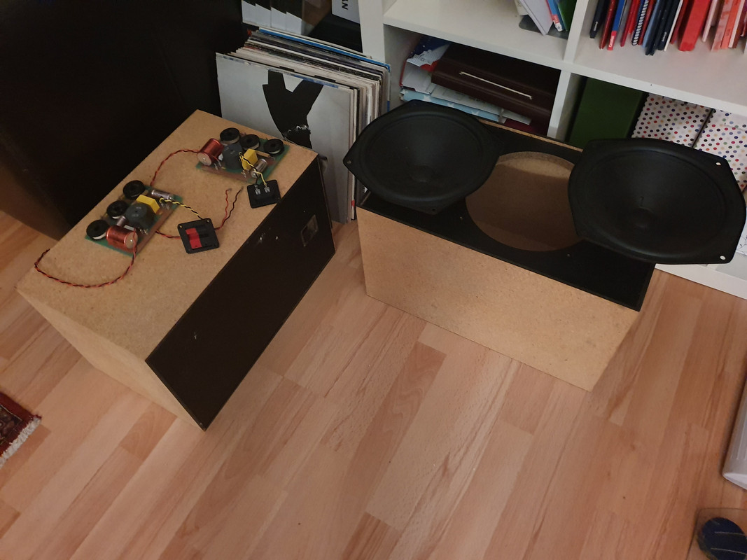

Somit wären die beiden Kollegen abzugeben. Wer mag es haben um evtl die Tieftöner zu nutzen? Auf wunsch kann das Gehäuse mitversendet werden
22.05.2019, 13:36
Ach, tu mal her,
da bau ich was Sinnvolles draus.... Gruß Thomas
