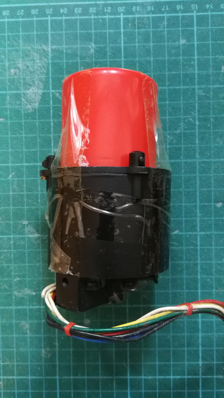

In die Reparatur kommt langsam wieder Leben. Vor Kurzem konnte ich einen Ersatzmotor erstehen. Dieser kam diesmal mit gerader Spindel bei mir an. Damit hat sich das größte Problem erledigt. Den Rest kann man dann in in bester KüTiBa-Manier lösen.
Hier noch ein Bild vom neuen Motor. Hier ist die obere Spindellagerung aus Nylon und nicht aus Kupfer. Das untere Lager ist aus Messing. Beim alten Motor war dieses aus Nylon. Da muss es mal eine Änderung in der Serie gegeben haben.

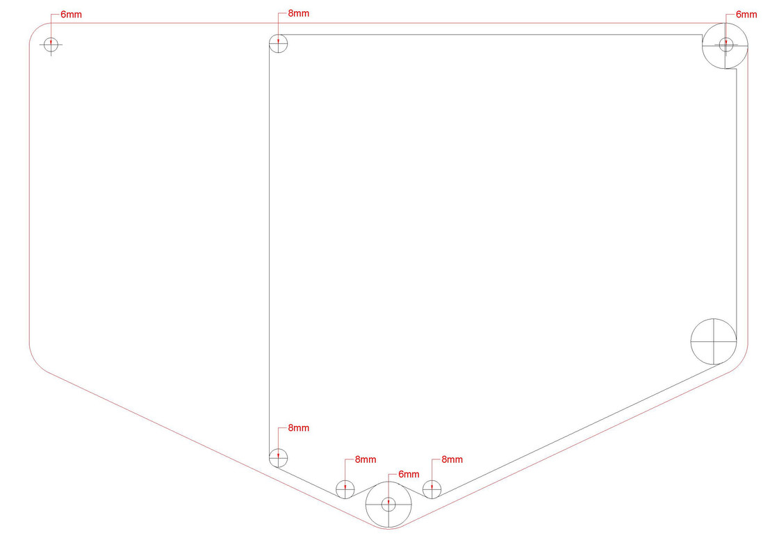

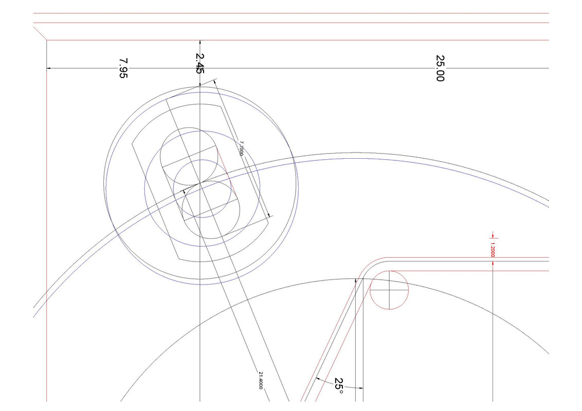

So, hier noch ein bisschen Dokumentation zum Aufbau.
Hier für solche, die an diesem Gerät jemals einen Motor wechseln beziehungsweise neu verkabeln müssen. Gerissene Kabel dürften bei diesem Plattenspieler nicht selten sein, da bei defekter Motoraufhängung der Motor im Gerät durch die Gegend schlägt. Bei den Zeichnungen bitte nicht wundern, ich hatte die in Englisch gehalten, falls jemals ein Fremdsprachler auf der Suche nach diesen Infos in dieses Forum stolpert.
Für diejenigen, die irgendwann mal in der gleichen Position sein sollten, eine Zarge für diesen Plattenspieler bauen zu müssen, sind hier die wichtigsten Grundzeichnungen dafür.
Hier mal die Grundidee zur Zarge:
Zunächst einmal die Trägerplatte mit Ausschnitt
Dann der Ausschnitt für den Plattenspieler in der Deckplatte. Ich hatte mich dafür entschieden, damit der Plattenspieler nicht unnötig hoch aufbaut. Wichtig auch weil einige Tonarme sonst höhentechnisch recht hoch eingestellt werden müssten.
Zuletzt die Zeichnung zur Positionierung des Tonarms. Hier für SME3009 vorbereitet. In das Loch passen mit Abdeckung die meisten gängigen 9-Zoll-Tonarme

Unsauberer Motorlauf oder unnormale Geräuchentwicklung könnte übrigens auch auf einen oder mehrere der Motorkondensatoren zurückzuführen sein.

Heute mal die Muße gehabt den Tonarm zu wechseln. Dafür müsste eine neue Deckplatte her, weil der M236 vom Abstand 262mm nicht mal ansatzweise in die SME Bohrung passte. Die kommt dank glücklichem Sperrmüllfund in Nussbaum daher. Der Tonarm selber kam zuletzt über die Kleinanzeige rein.
Den Shure M236 finde ich hier optisch sehr passend, weil in etwa ähnliche Formensprache. Sollte jemand für diesen Tonarm noch Headshells liegen haben würde ich mich über eine Nachricht sehr freuen.
Hier ein Foto vom heutigen Testaufbau. Noch ist die Armstütze nicht verschraubt, weil das Gewinde zu kurz ist. Das löse ich dann morgen oder so.
Beste Grüße Nils
