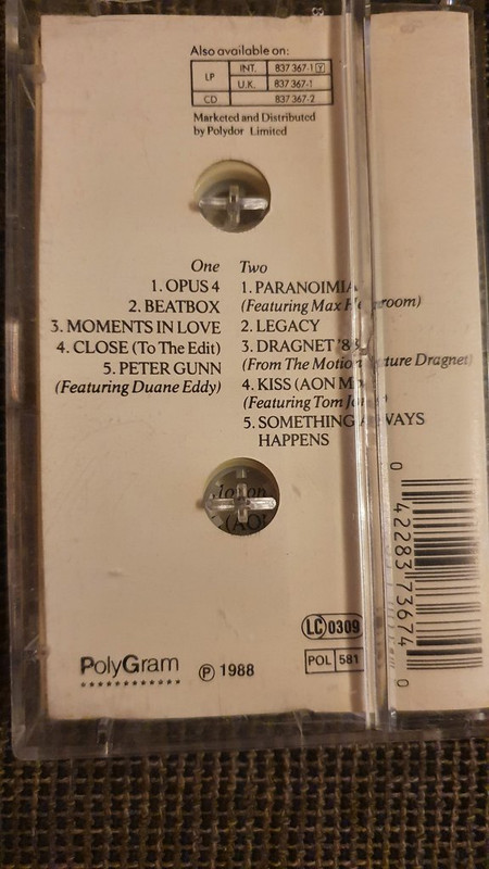

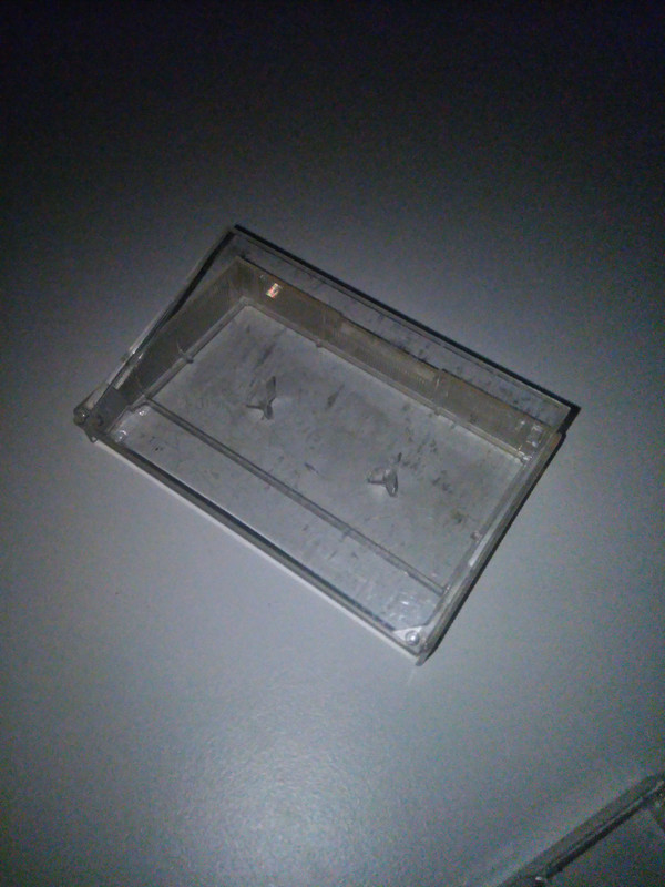

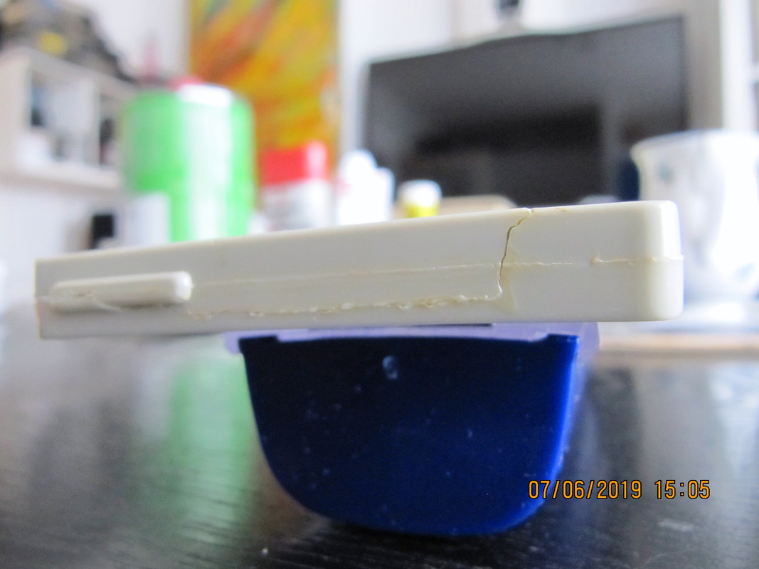

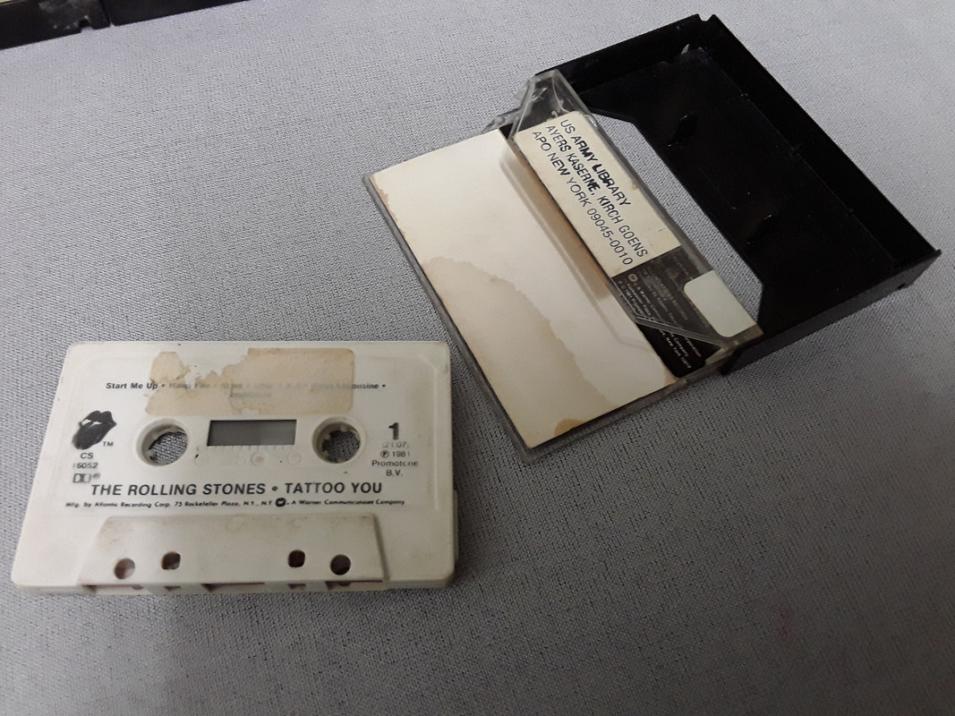

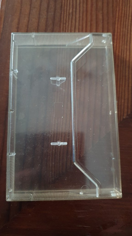

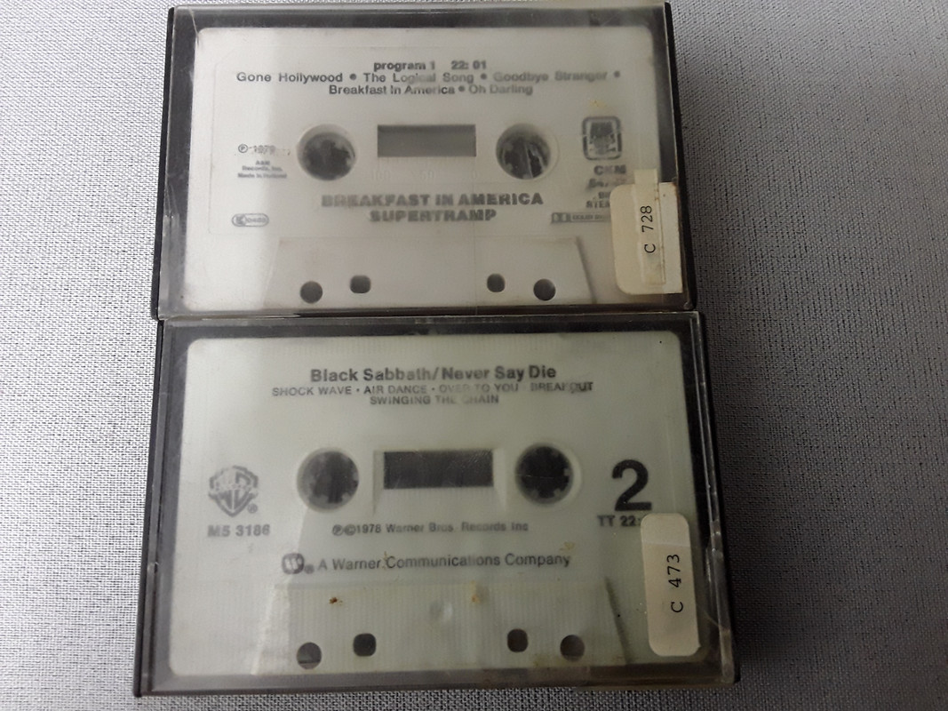

Wo kann ich denn solche Art Gehäuse kaufen?
Bei solchen nützt meine Polierkunst gar nix:
[Bild: 2h0PoNw.jpg]
[Bild: f4WsCQA.jpg]
Oder aber Risse usw sind so groß...Leider kann man nicht die transparenten Hüllen mal eben so wechseln, da gibt es leider viele unterschiedliche Macharten obwohl von aussen gleichaussehend.
Meine Vorräte sind was die schwarzen Hüllen angeht fast am Ende. Die neuen mit geradem Boden kenne ich ich, die will ich aber nicht.

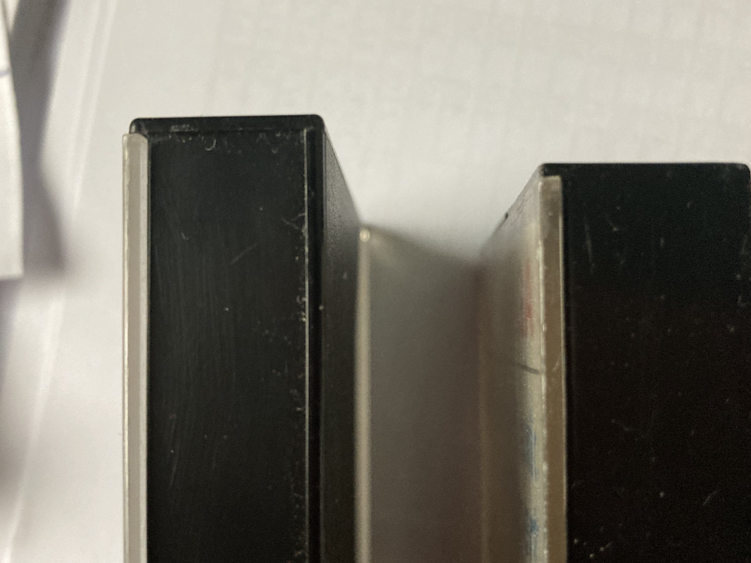

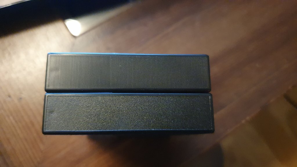

Edit: können die bündig an der Öffnungsseite sein oder schwarze und klare Kante erhaben? Oder egal, Hauptsache schwarz und abgewinkelt und Zustand gut bis brauchbar?  Puh, hoffe du verstehst mich...  Denker

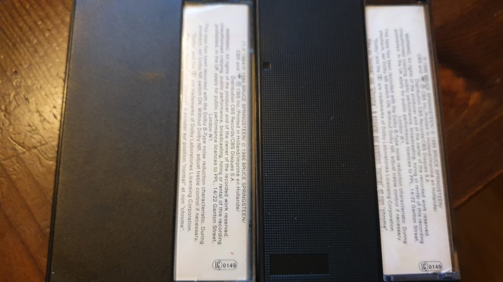

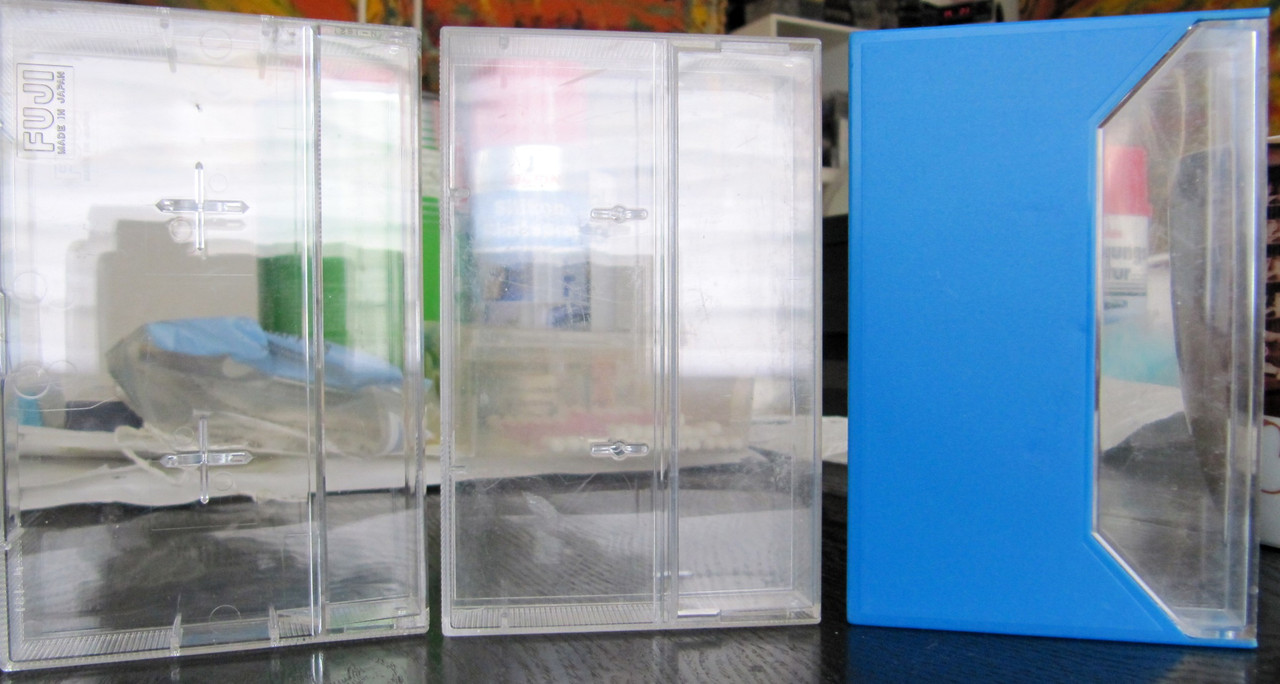

links die mit "schwarze und klare Kante" und rechts die "bündig an der Öffnungsseite"...:
[Bild: IMG-1492.jpg]

Exactement!  Freunde Danke für die Hilfe, J-Peter.  Thumbsup Dem Volker muss doch geholfen werden.  Drinks
Volker, links oder rechts? Wenn egal, dann sende ich dir ne größere Mischung in Schwarz und schräg zu und gucke, dass möglichst kleine oder nur feine Kratzer drauf sind.
Noch ne Fräge: dürfen auch die Tapes drin bleiben? Wird aber so ein Kram sein, den du vermutlich nicht hören magst... ich würde sie aber sonst entsorgen.

Ihr könnt mich für doof halten wenn das nicht ohnehin schon einige tun, aber ich sehe keinen Unterschied zwischen l+r.
Beide sind doch zu und bei beiden schliesst doch der transparente Deckel bündig ab. Egal

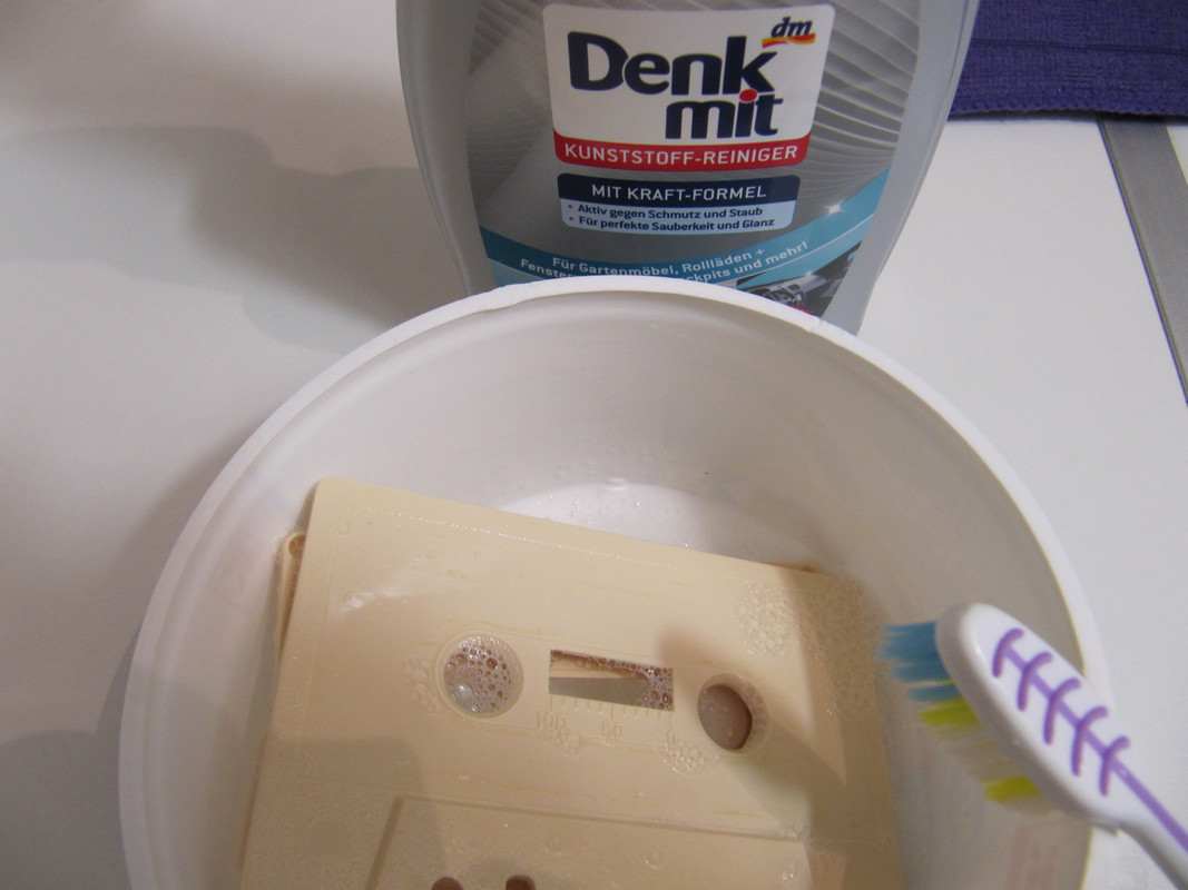

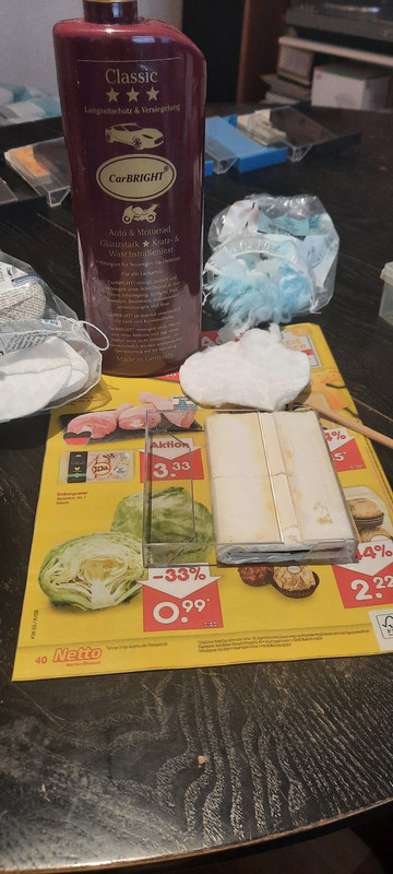

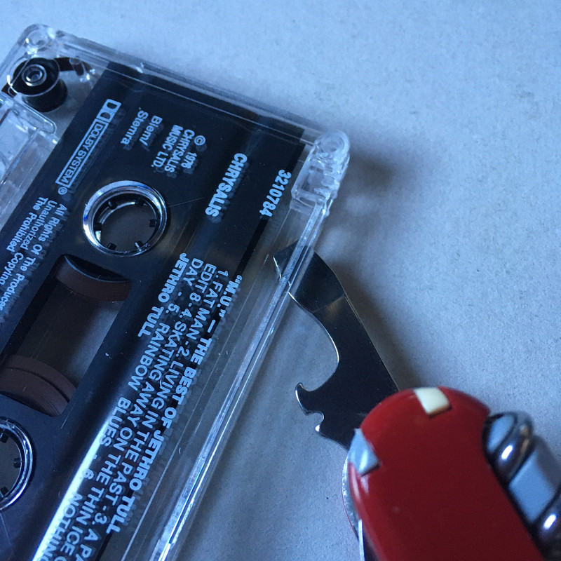

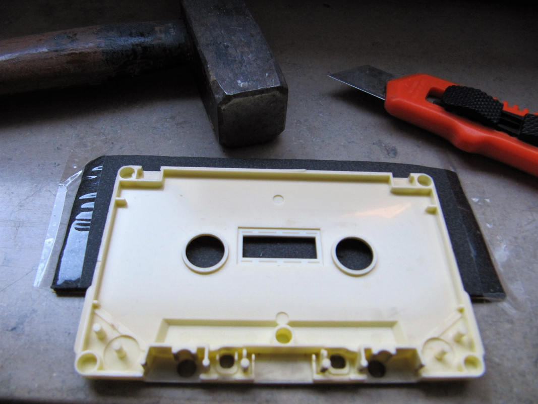

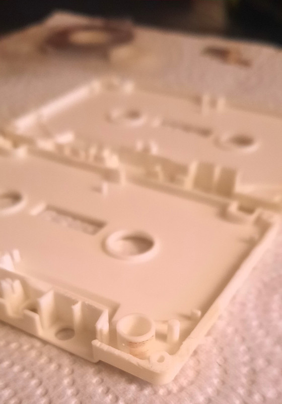

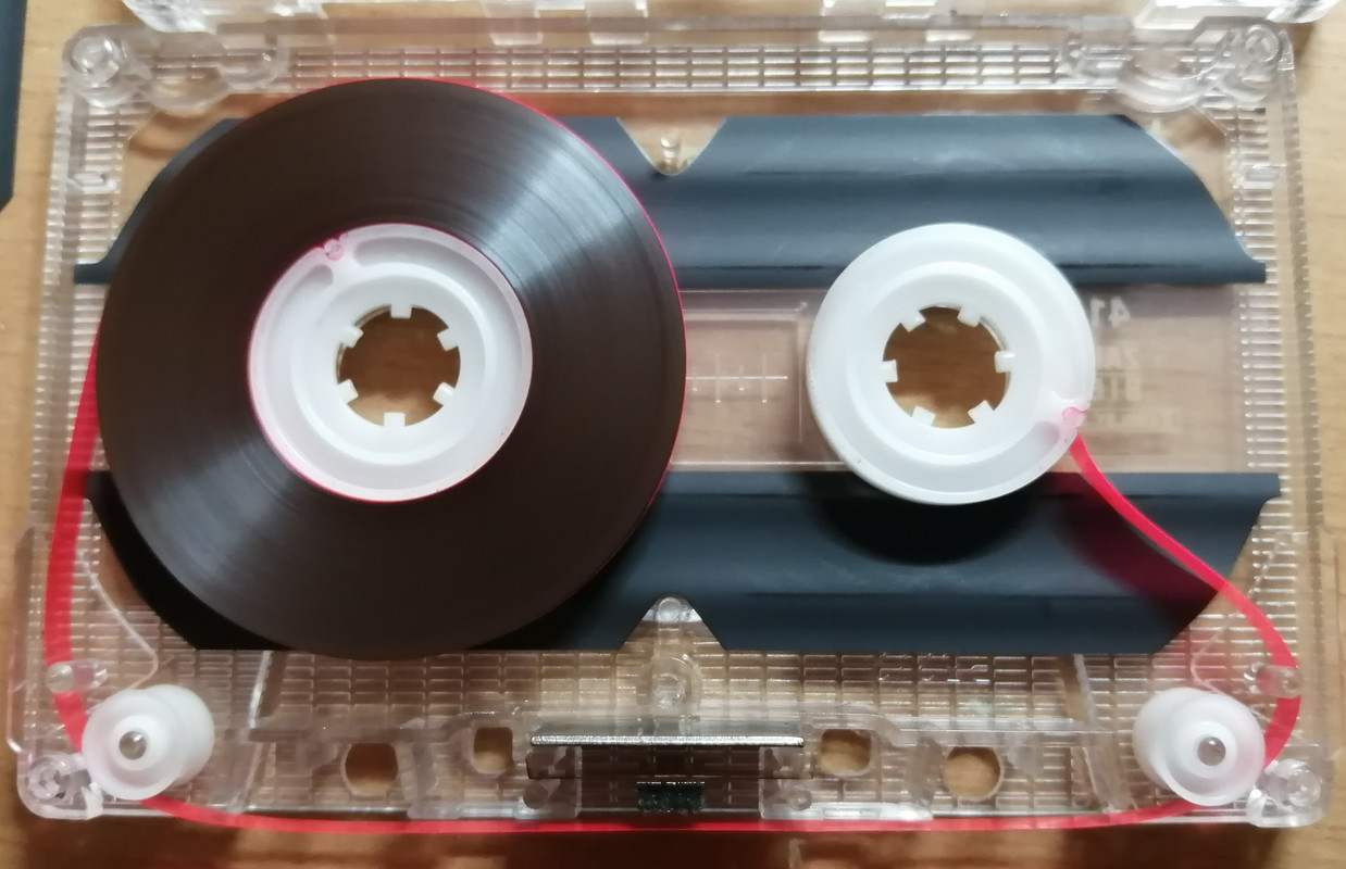

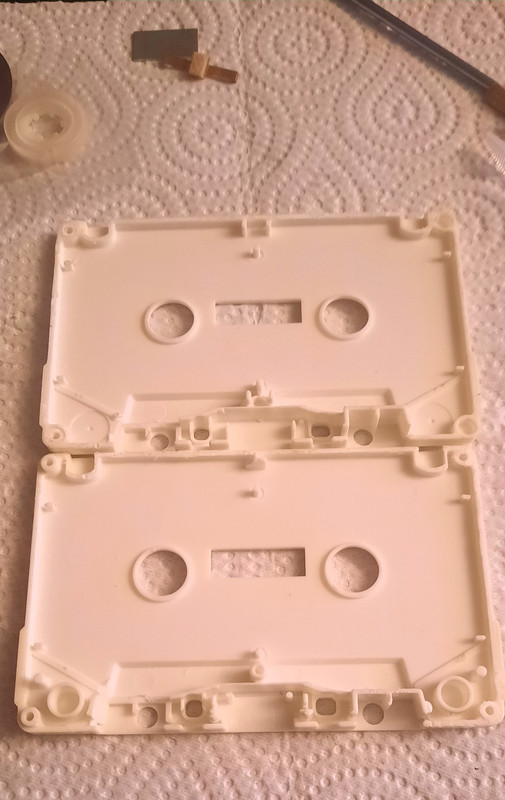

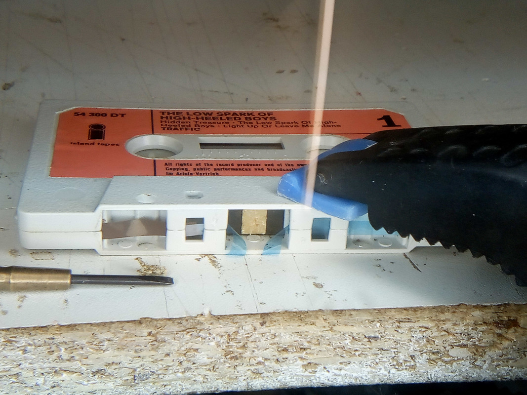

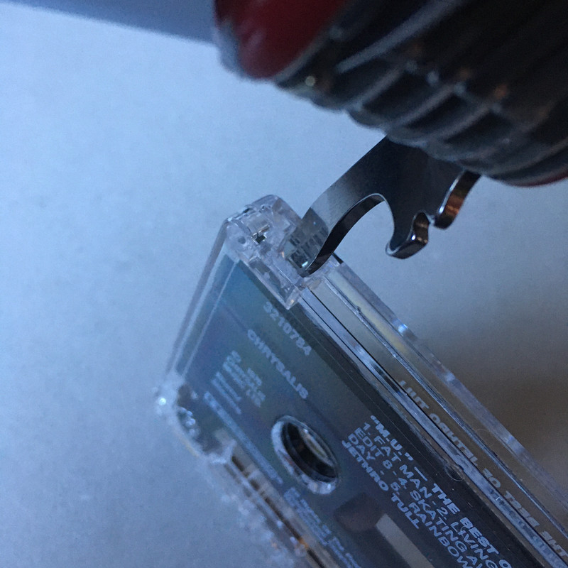

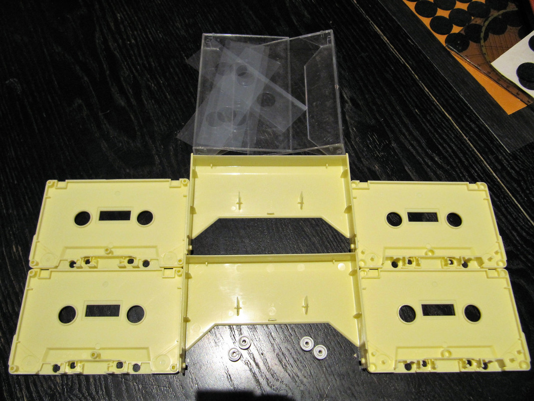

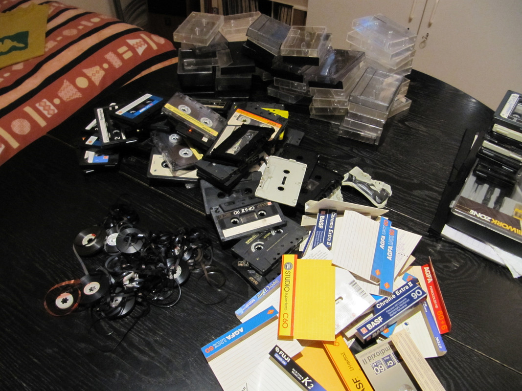

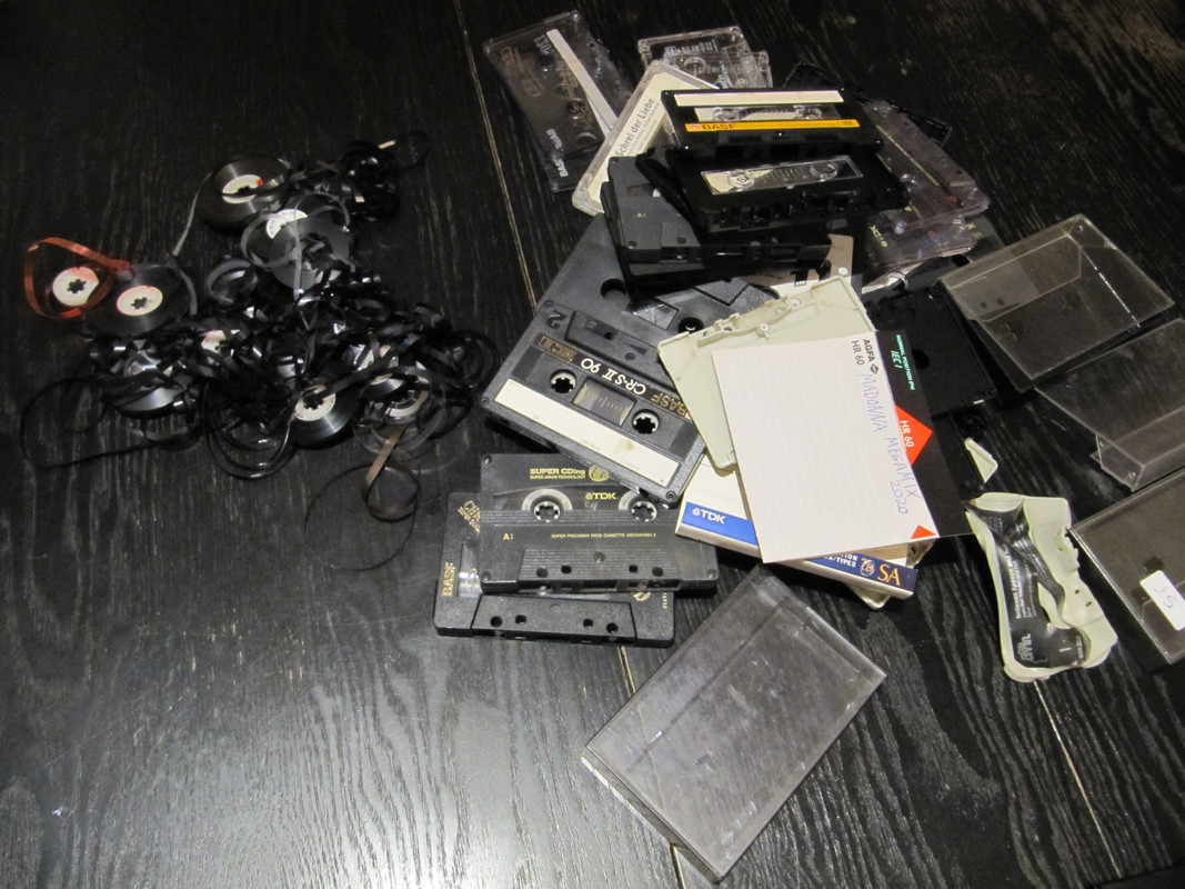

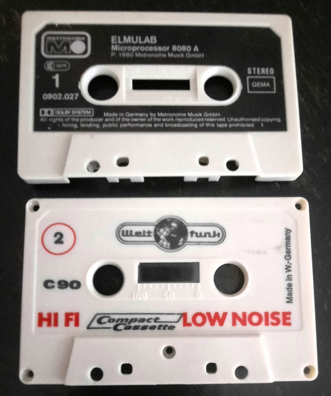

Da habe ich schnell mal auch wegen der zu erwartenden Neuzugänge etwas Platz gemacht und wieder einmal rigoros geplündert für einige Ersatzteile.
Und direkt noch versucht bisserl knacken zu üben bei verschiedenen Marken.  Raucher
[Bild: IMG-8211.jpg]
[Bild: IMG-8212.jpg]

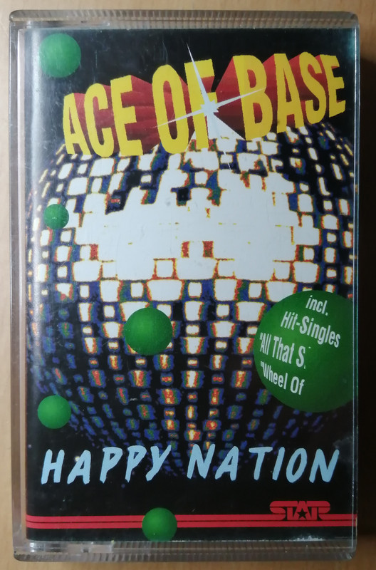

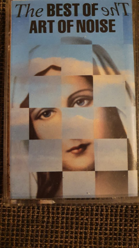

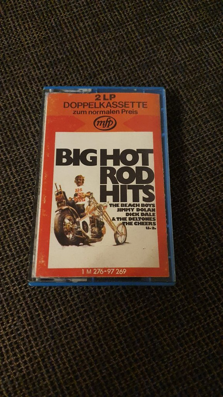

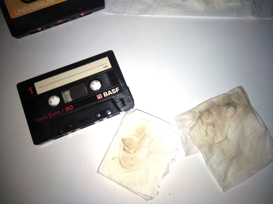

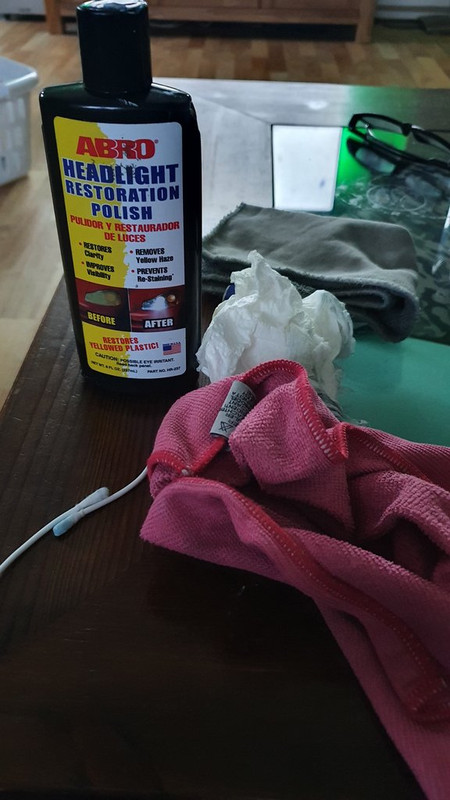

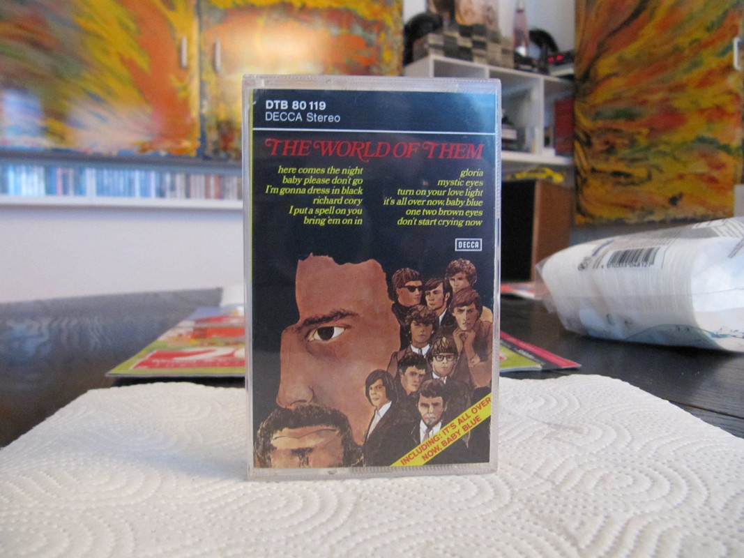

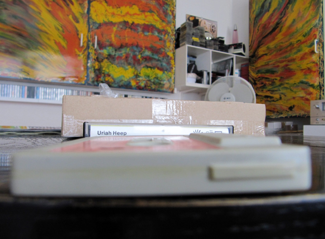

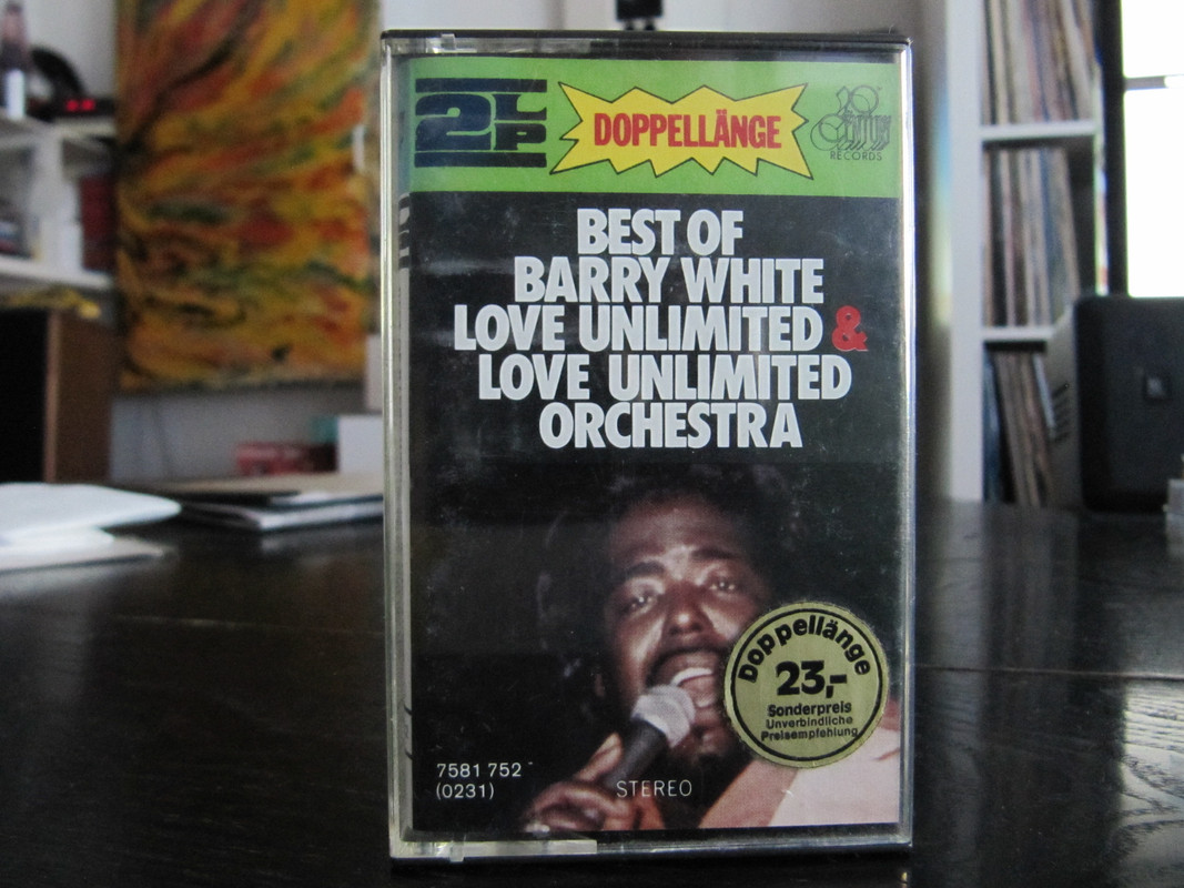

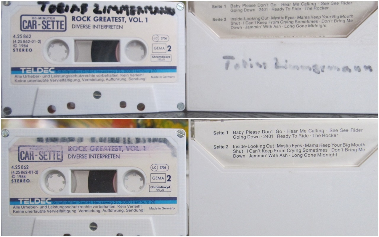

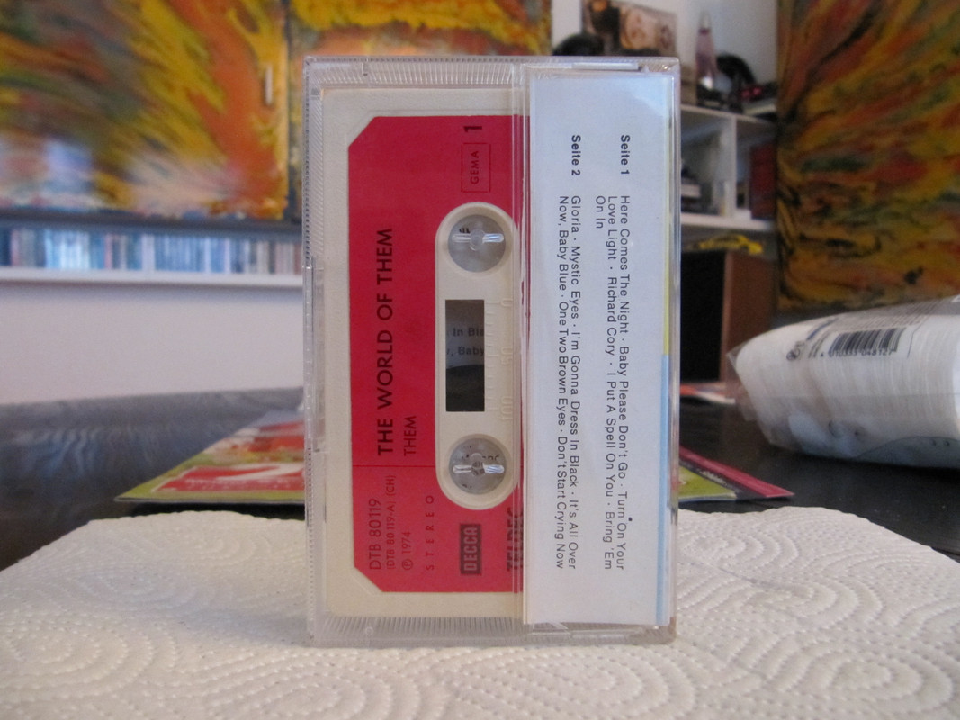

Eine meiner Neuerwerbungen mit einer Spiellänge von fantastischen 40Min pro Seite hat es verdient gereinigt und poliert zu werden.
Jetzt hat die einen Aufkleber drauf den ich unbedingt behalten will. Was soll ich tun? Drum herum polieren? Wenn die Hülle jetzt gebrochen wäre dann mit dem Föhn probieren abzukriegen? Klebt doch nie wieder so glatt auf. Vielleicht kommen ja paar Anregungen.... Drinks
[Bild: IMG-8216.jpg]
  • timilila, charlymu, Bernd_J
Wenn Du den Aufkleber behalten willst, dann doch wohl deshalb, weil er authentisch zu dieser Kassette in dieser Hülle gehört.
Also denke ich, drumherum zu polieren wäre das beste.

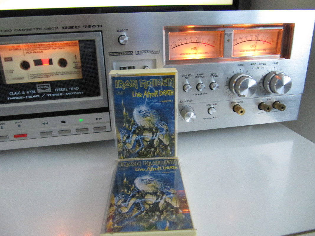

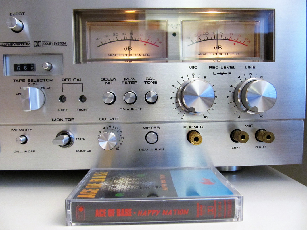

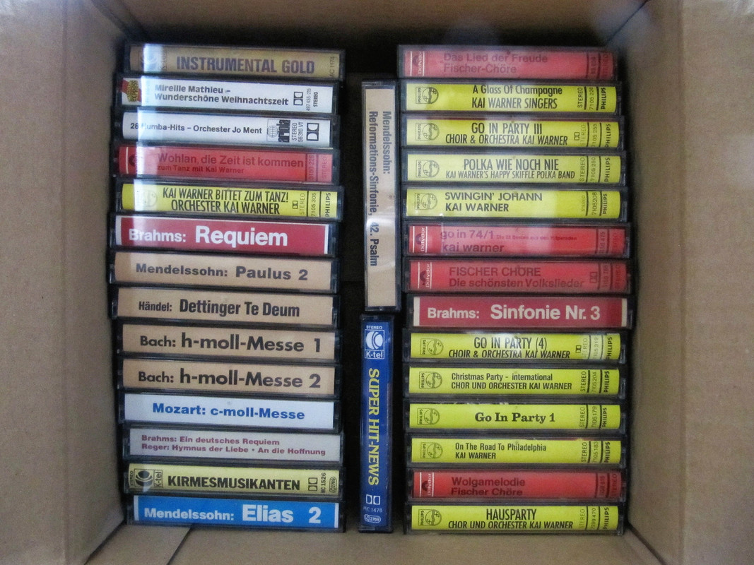

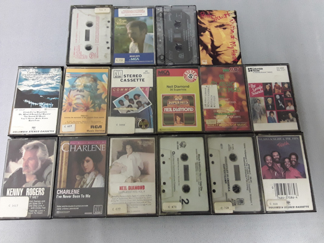

Here are the Results of Germany UndWeg
[Bild: IMG-8227-2.jpg]
  • Lass_mal_hören, timilila
Ich beneide dich um diese tolle Sammlung! Raucher  Wo bekommt man solche Schätze heute noch her?  Denker  LOL
Aber im Ernst... warum die Hüllen dann heute noch im besseren Zustand sind, erschließt sich von ganz allein.
Ich hoffe, du bist zufrieden mit den Fischer Chören & Kai.  Hi Und schon ein Fake-Tape entdeckt:
"Wohlan die Zeit ist kommen" Was soll dem geneigten Hörer das sagen? Bestimmt ein extrem rares Missprint-Tape!  Oldie

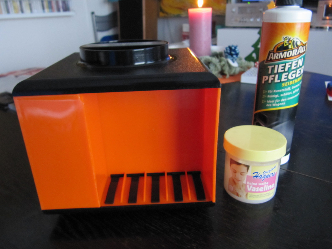

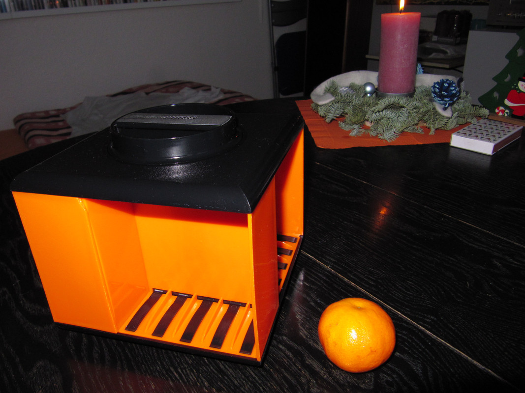

Ich finde das folgendes am besten hierher passt. Ist ja nicht soweit hergeholt.
Habe ich letzten Monat von loenicz(Jörg) geschenkt bekommen.

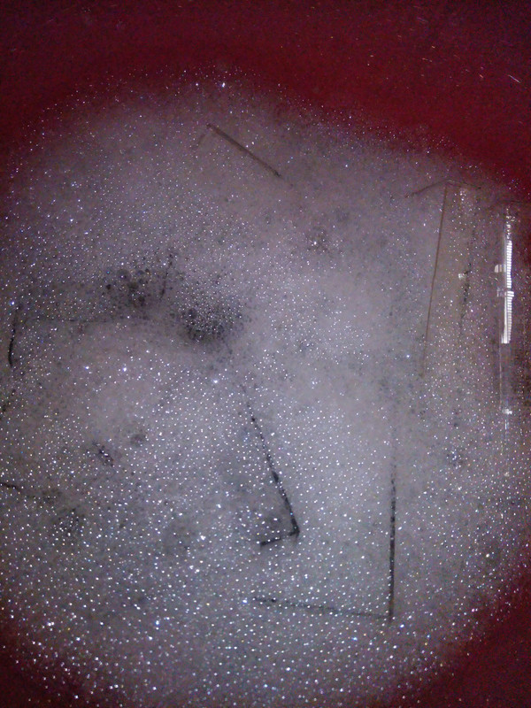

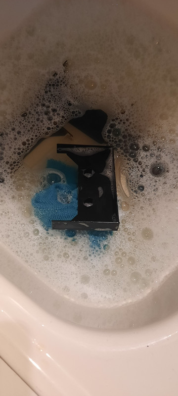

Dieses sogenannte Kassettenkarussell in der wunderbaren typischen 70er Farbe wollte nicht so drehen wie ich es gern hätte.
Also erst mal komplett auseinander und händisch gespült.
[Bild: IMG-8257.jpg]
Dann habe ich mit Wasserschleifpapier die eingelaufenen Schleifspuren beseitigt. Dann wurden alle Teile mit Kunststoffpflege eingerieben und poliert. Zum Schluss alle sich drehenden aufeinander liegenden Flächen mit Vaseline eingeschmiert.
[Bild: IMG-8258.jpg]
Nun dreht alles wieder wohl so wie es auch vorgesehen war. Es gibt da ja Sammler für und es werden teilweise ordentliche Preise aufgerufen. Es gibt da auch unterschiedliche Ausführungen. Das fällt aber erst auf wenn man sich näher mit befasst. Hier ist die Ausführung für senkrechte Unterbringung, gibt es aber auch für waagerechte Unterbringung.
Dann hätte ich noch eins das  5x waagerecht mit Hülle aber gleichzeitig 9x senkrecht ohne Hülle zulässt.
Warum ohne Hülle ist mir noch nicht so klar...
An diesem Exemplar ist weder was gebrochen noch fehlt etwas. Gefällt mir grade auch in der Farbe ausnehmend gut.
[Bild: IMG-8259.jpg]

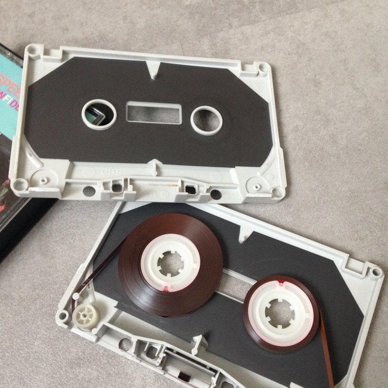

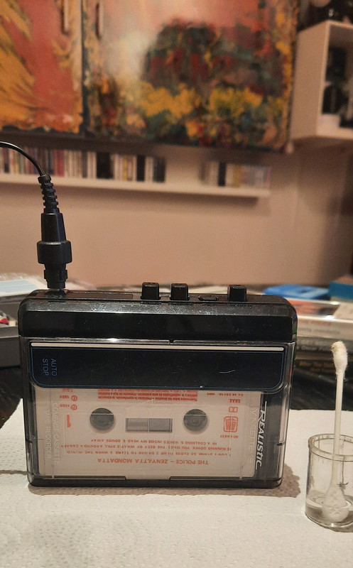

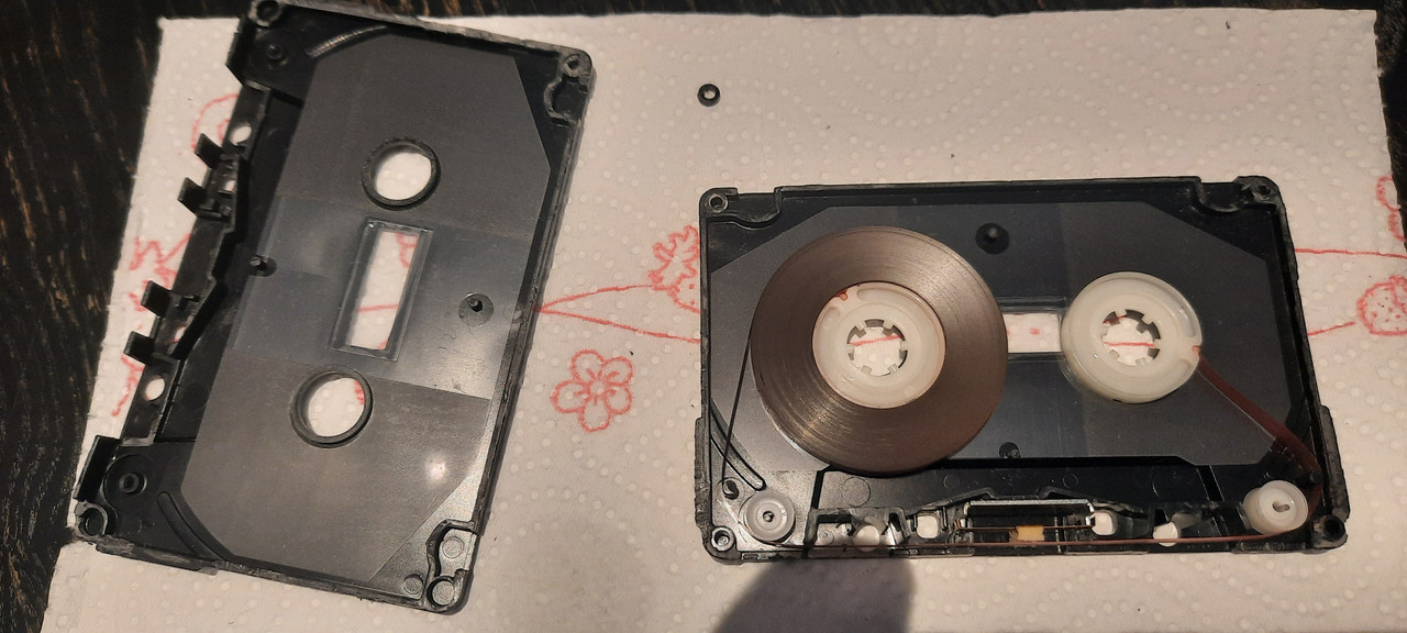

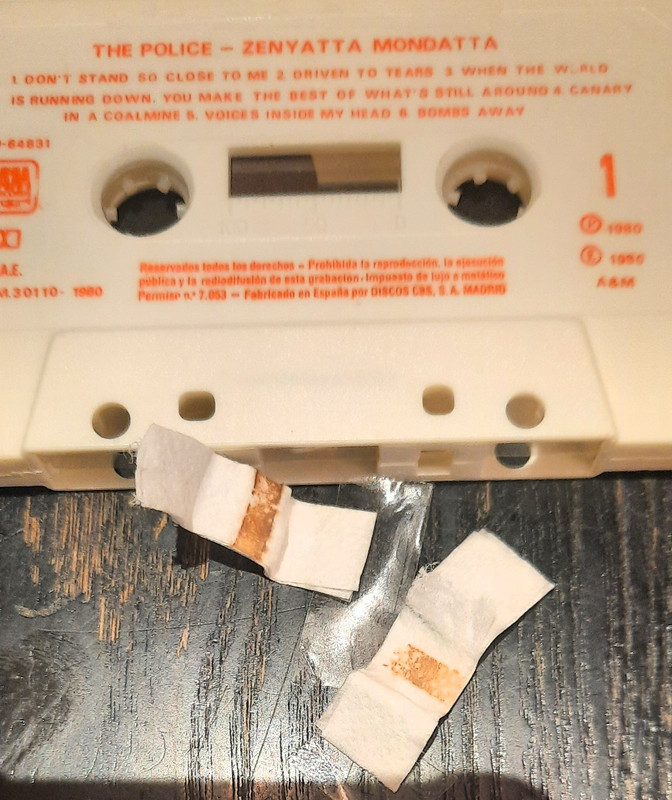

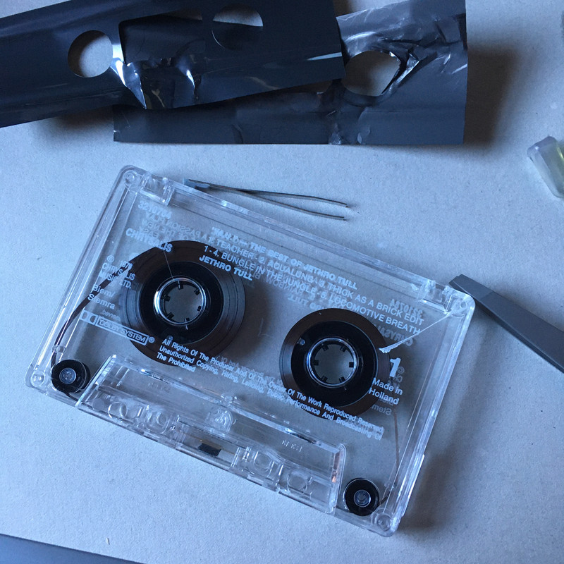

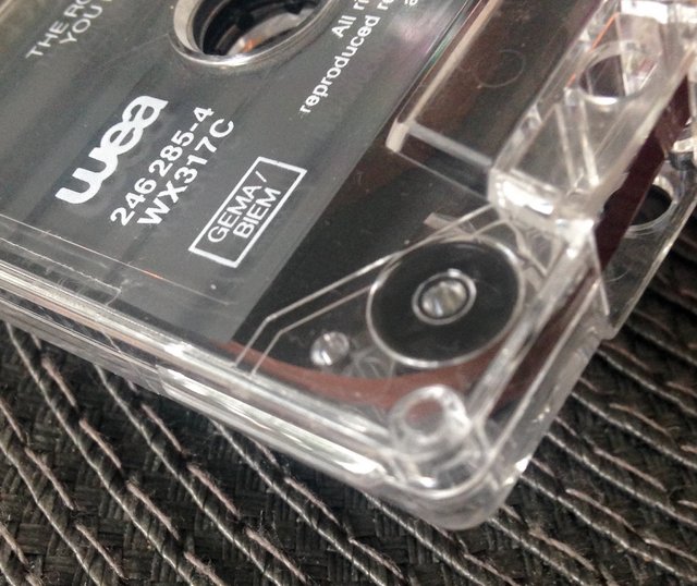

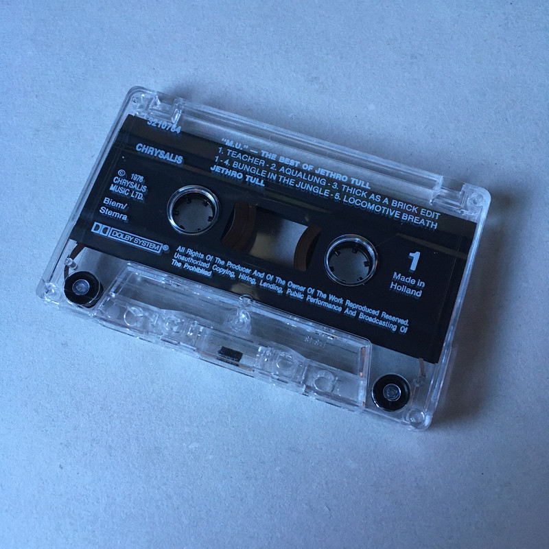

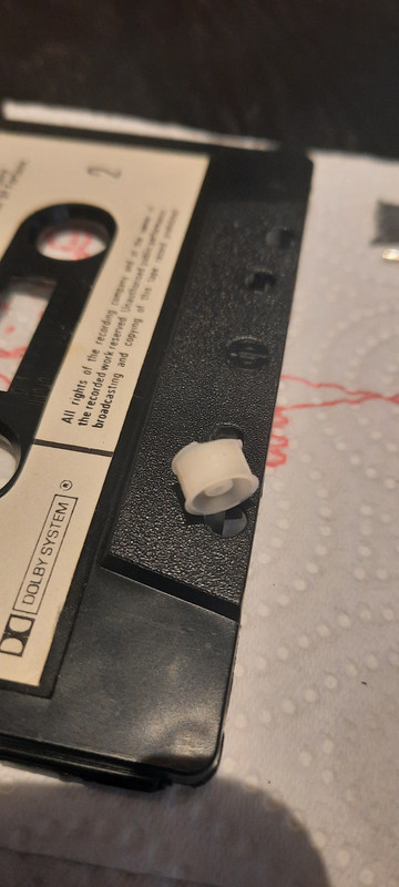

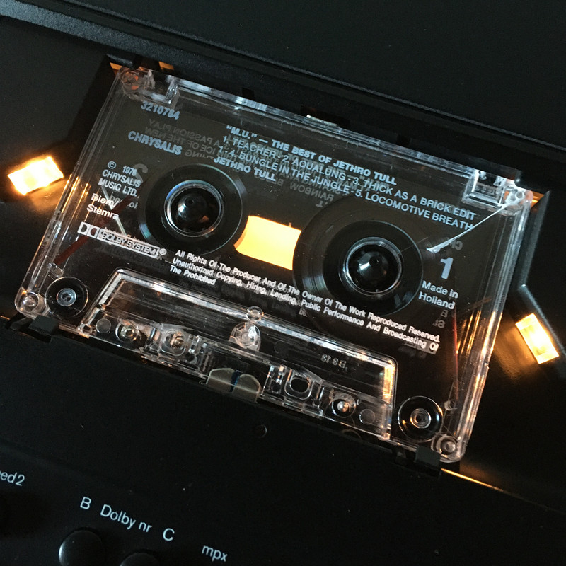

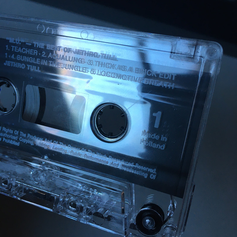

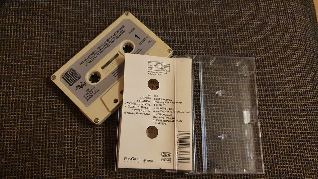

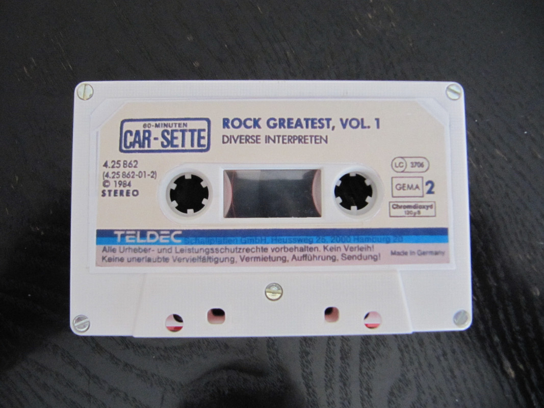

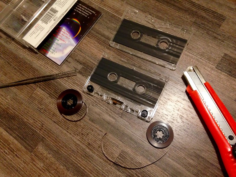

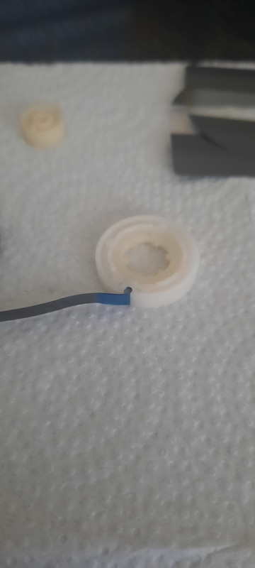

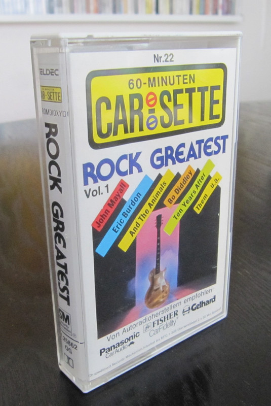

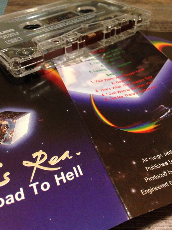

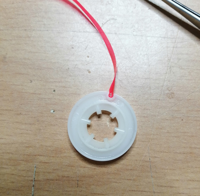

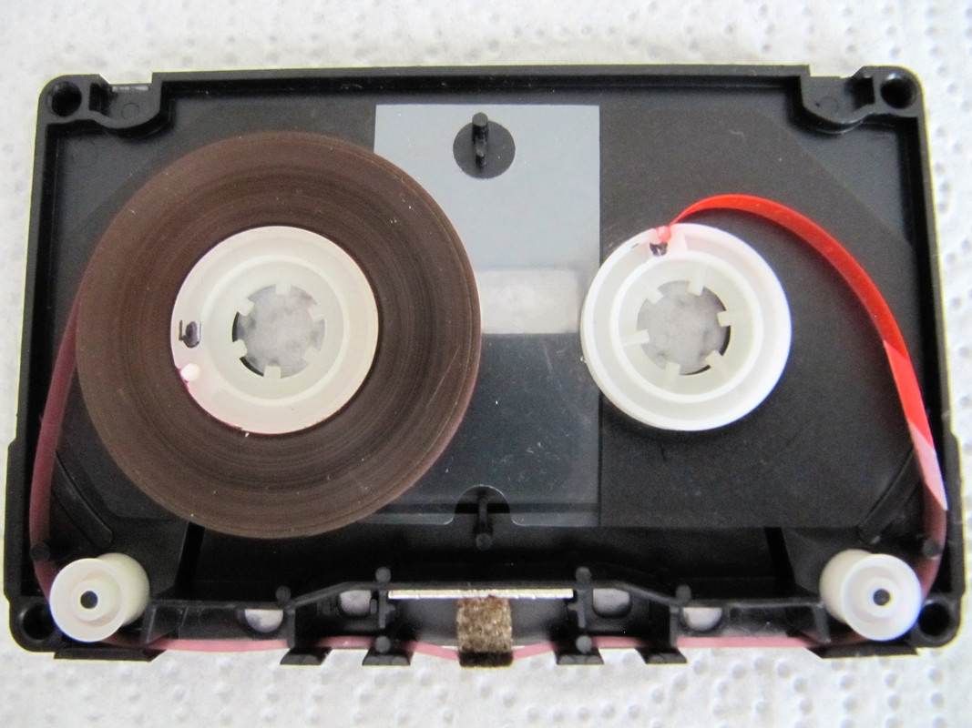

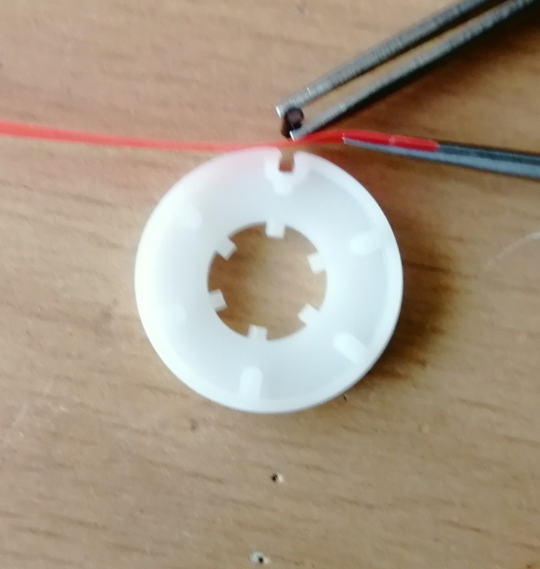

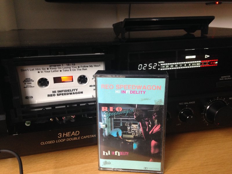

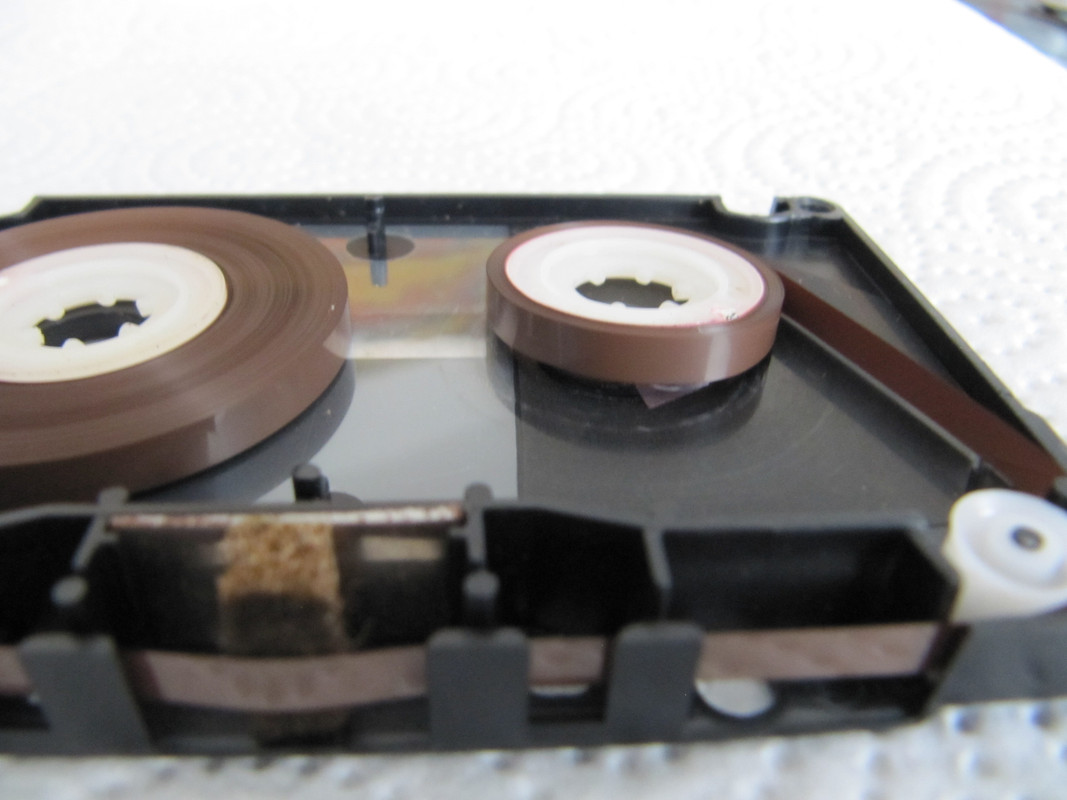

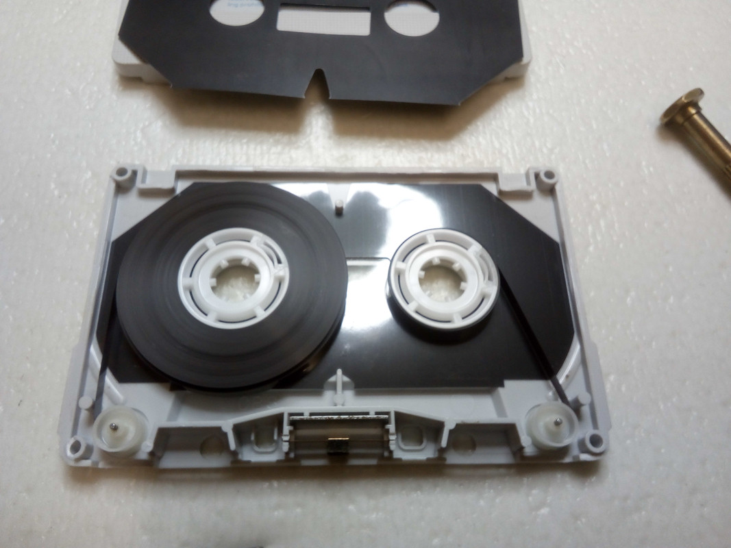

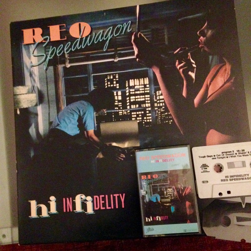

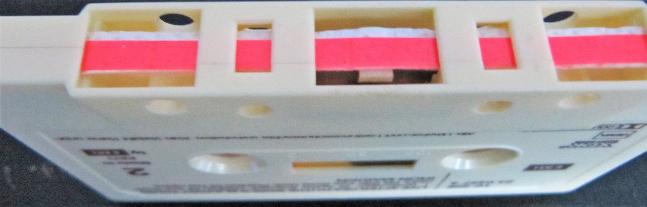

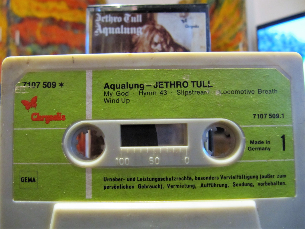

Ich glaube die muss ich knacken läuft schwer, leiert, quietscht und Ton voll übersteuert
[Bild: IMG-4221.jpg]
Muss mal sehen, die LP sollte ich haben für Neuaufnahme.

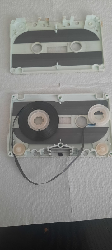

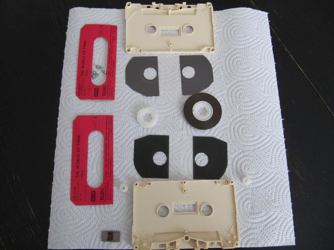

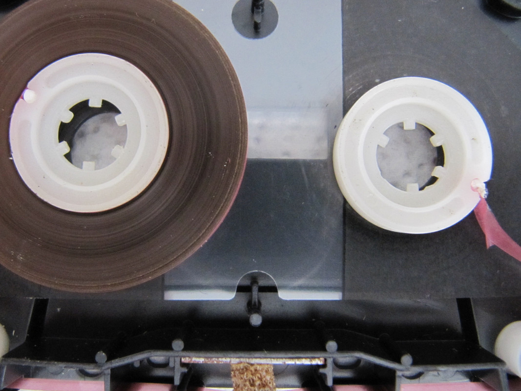

Öffnen ging ohne Verluste.
[Bild: IMG-4224.jpg]

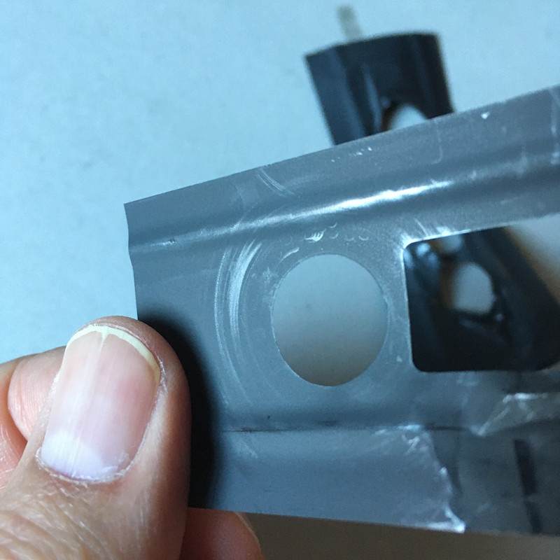

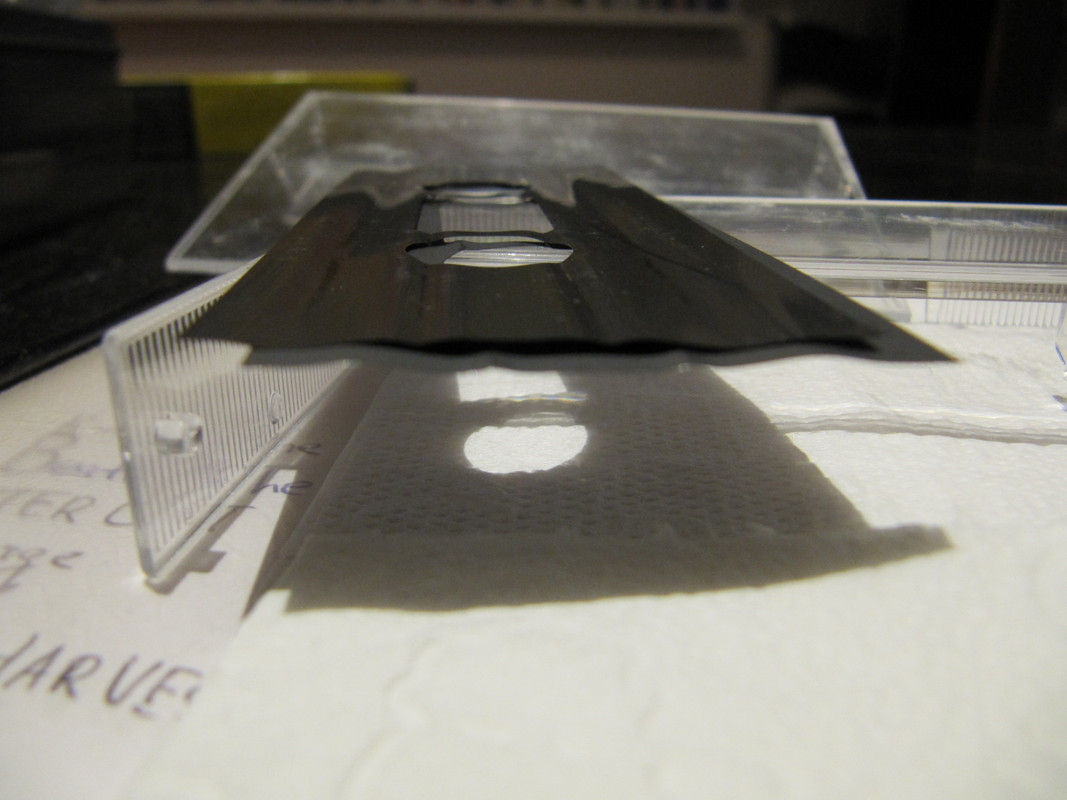

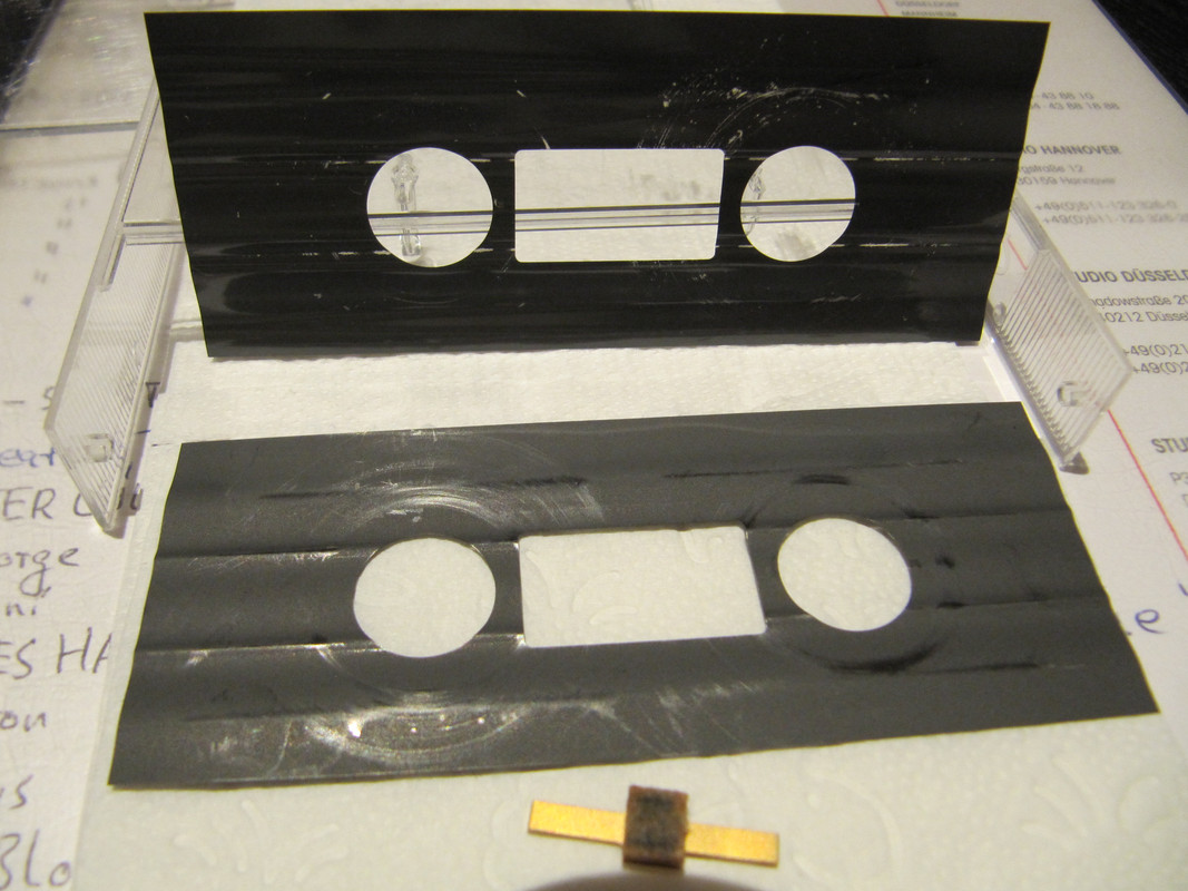

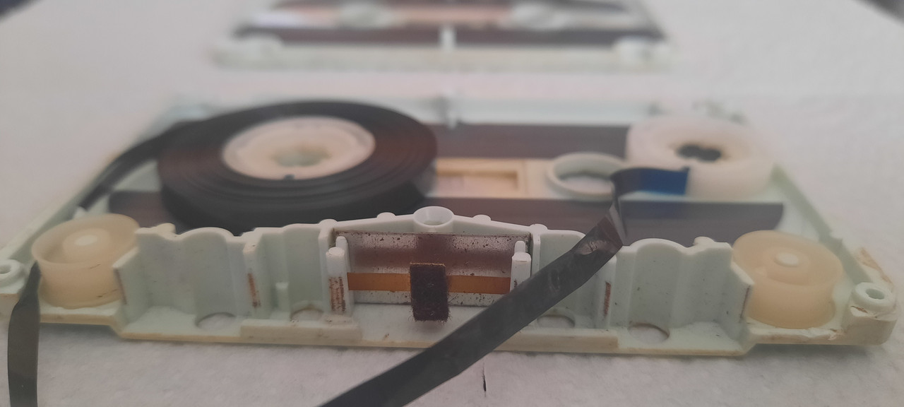

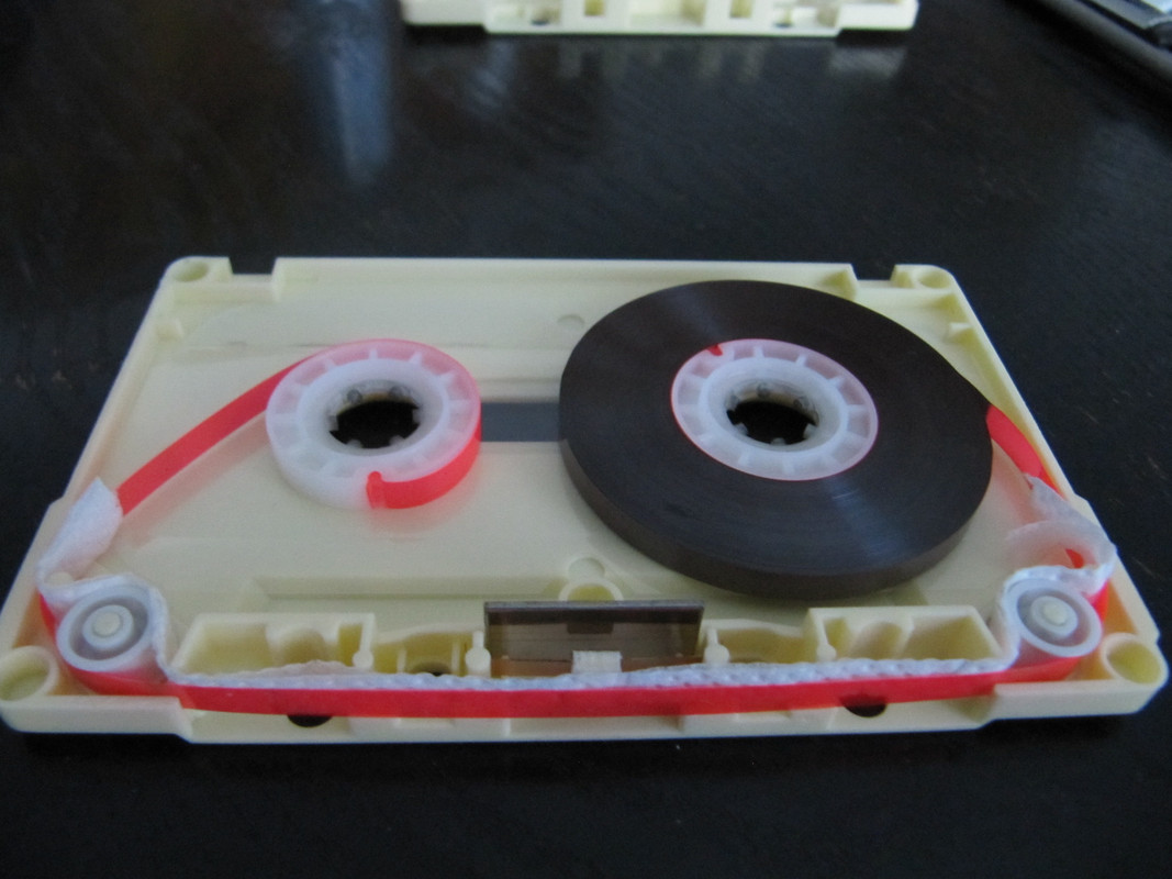

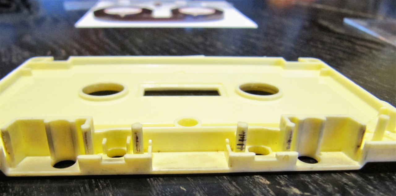

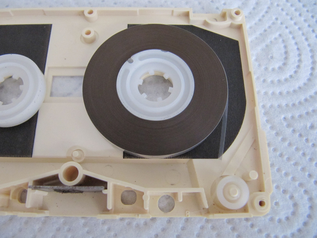

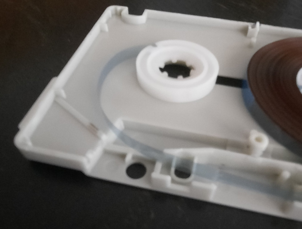

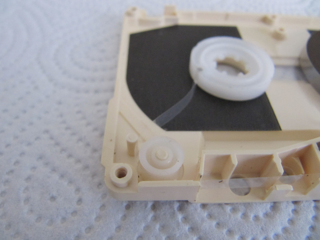

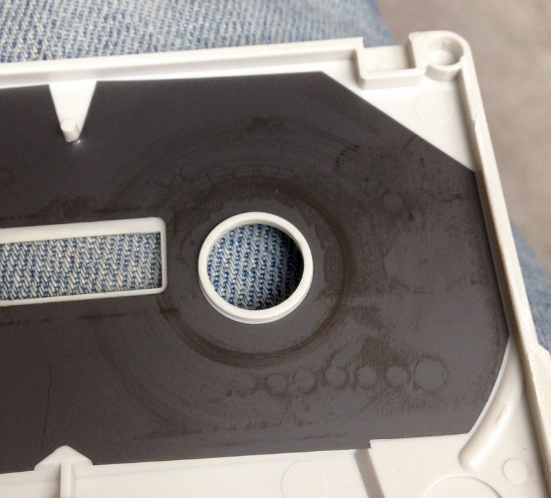

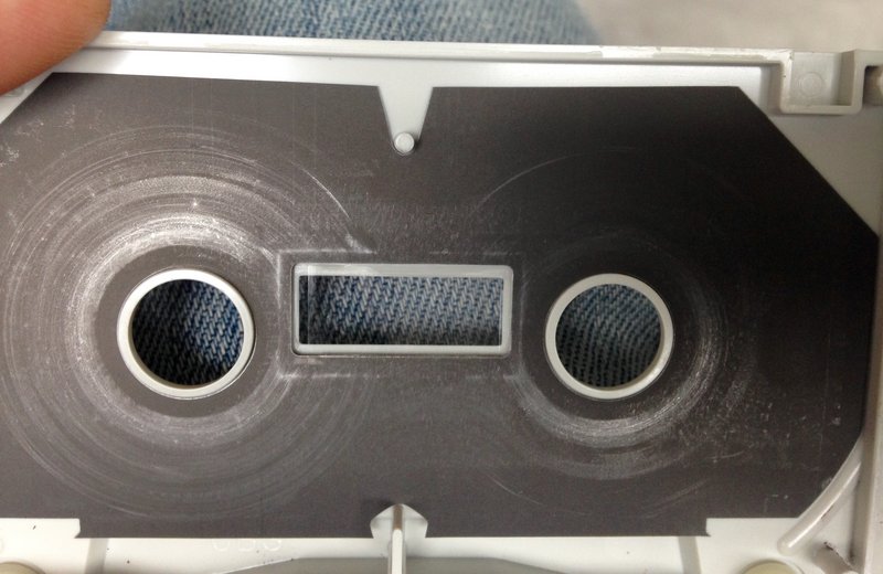

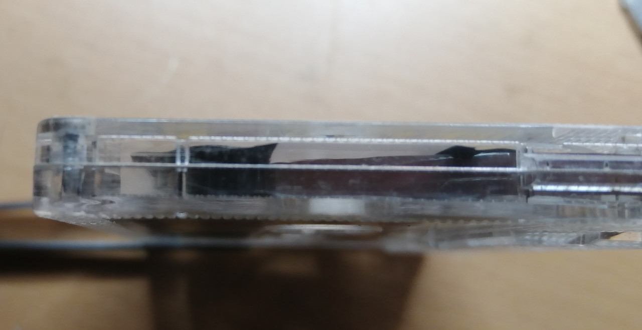

Band hat diese Spuren hinterlassen:
[Bild: IMG-4225.jpg]
[Bild: IMG-4228.jpg]
Bedeutet?? Tipp zum weiteren Vorgehen gerne.
  • Lass_mal_hören, timilila, UriahHeep
Auf jeden Fall neue Folien rein, dann sollte es wieder vernünftig gleiten. Und prüfen, ob die Umlenkrollen frei und leicht laufen.
Wegen der schlechten Aufnahmequalität kannst du natürlich das Band aus einer guten Leerkassette nehmen und neu bespielen.
                         [Bild: 46617985ny.jpg]
[-] 2 Mitglieder sagen Danke an Lass_mal_hören für diesen Beitrag:
  • timilila, UriahHeep
Ich verstehe einfach nicht wie ihr knackt ohne das irgendwas passiert. Meine Hochachtung dafür. Pray
Robert hat eigentlich schon alles gesagt.
Bei Neuaufnahme auf Fremdband unbedingt vorher die ca Lauflänge abspulen. Einfach eine C60 zu nehmen kann schnell nach hinten losgehen. Die Wickel und auch das Gehäuse selber ist immer unterschiedlich.
Sonst könnte es schnell passieren das das Band aufgewickelt auf der leeren Seite schnell gegen das Gehäuse kommt und stehen bleibt.
Also nur soviel Material nehmen +/- 2 Min wie aufgrund des Originals vorgegeben ist.
