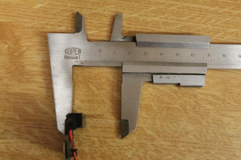

Ich habe die Lampenhalterung jetzt mal ausgebaut.
Der Block hat die Maße 6,5mm breit und ist 12mm lang.
Der Zeiger hat eine Länge von 35mm und sitzt etwa in der Mitte von dem ganzen Block.
Roland
