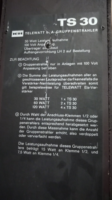

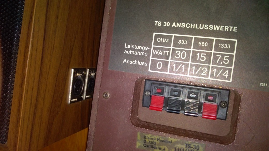

Das sind die Lautsprecher, ich habe natürlich keine Ahnung wie man sowas anschliesst.

Die 100V-Technik wird für professionelle Beschallungstechnik angewendet. Dabei werden am Verstärker Transformatoren
(Ausgangsübertrager) genutzt, die die Signale auf höhere Spannungen ("100V") herauftransformieren. Das dient einerseits dazu, lange Strecken der Lautsprecherkabel mit kleinen Querschnitten zu realisieren und andereseits dazu fast beliebig viele Lautsprecher an einen Verstärker anzuschließen. Diese beinhalten ebenfalls Übertrager, die die Signale des Verstärker wieder heruntertransformieren und gleichzeitig, durch die unterschiedlichen Windungsverhältnisse, definierte Leistungen von der Gesamtleistung abzunehmen. Dadurch werden Überlastungen vermieden, man kann z.B. 10 Watt-Lautsprecher völlig gefahrlos an einem 400 Watt-Verstärker betreiben. Der 10W-Lautsprecher erhält stets maximal 10 Watt.
Wenn Du die K&H an einer Stereoanlage betreiben willst (klanglich eher nicht zu empfehlen!) kannst Du einfach die Übetrager im Innern überbrücken. Erwarte aber nicht zu viel, die sind eher für Sprachwiedergabe konzipiert.
  • , , HiFi1991, oldsansui, Caspar67
Hast du eine Kirche enteignet? Das war der bevorzugte Ort für solche Lautsprecher.
Ansonsten siehe Armin. Kiste auf und den Trafo abklemmen.

Aber bedenke:
Auch der Philips Verstärker hat irgendwo eine eingebaute Bassabsenkung. Wahrscheinlich, weil er für den Einsatzzweck (Sprachwiedergabe) keine Bässe braucht, die die Lautsprecher ohnehin nicht können.
Wenn du die Lautsprecher nur mal testen willst, mache es wie Armin empfohlen hat.
