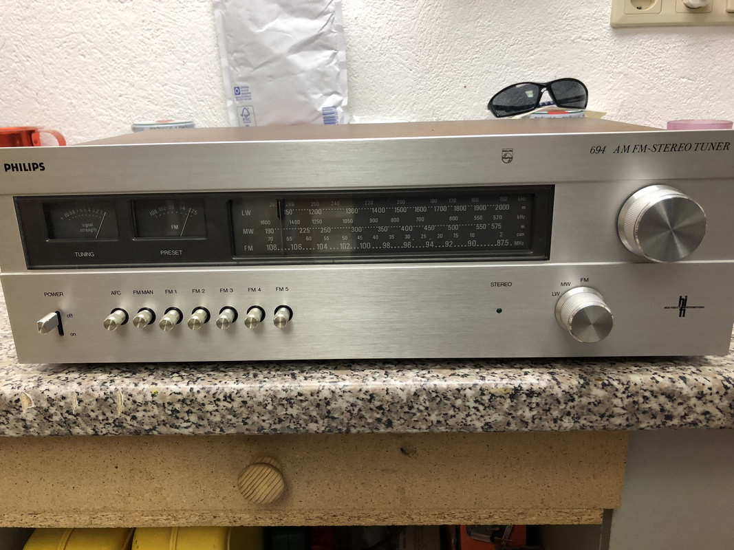

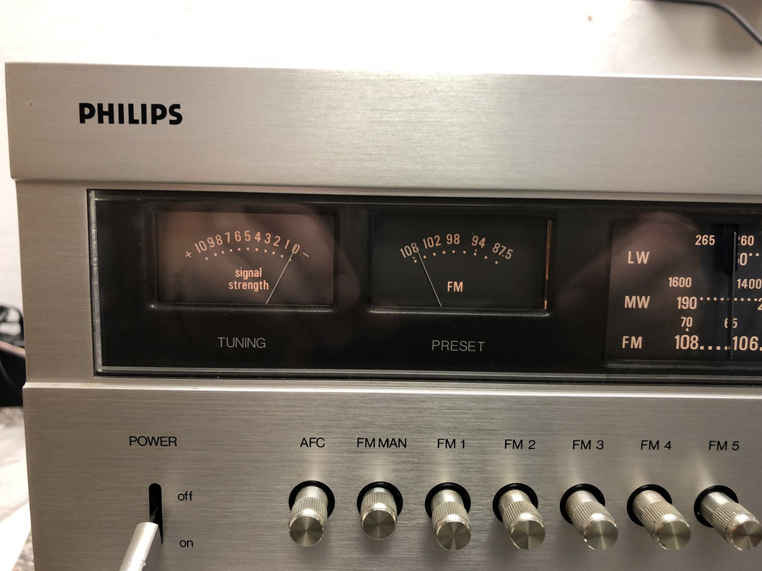

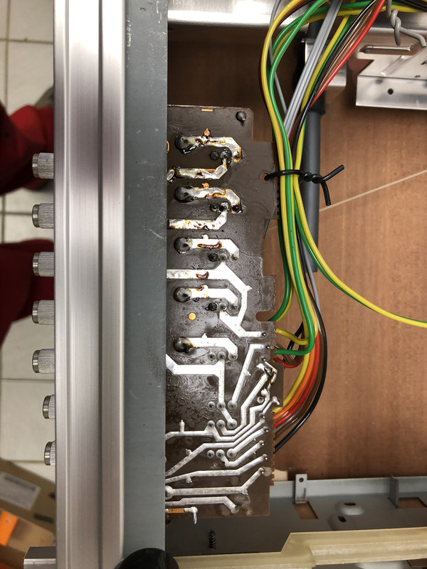

So, wie im Vorstellungsthread angedroht bitte ich um Hilfe bzw. Ferndiagnose bei meinem ersten Projekt. Ich hab vor etwa einem Jahr den Philips Tuner 694 günstig erstanden, der mit dem Verstärker 305 im Bastelraum werkelte.
Leider streikte plötzlich der linke Kanal. Der Fehler stellt sich so dar: Beim Einschalten funktioniert alles problemlos, doch nach einer unbestimmten Zeit (zw wenigen Minuten und auch bis zu 30 min schwankend) fällt plötzlich die Lautstärke beim linken Kanal aus, bzw. ist die Musik nur mehr leise und mit Hintergrundrauschen hörbar. Ein/Ausschalten des Tuners hilft manchmal einige Zeit lang, manchmal bleibt der Fehler. Sender verstellen hilft nicht.
Ich hab einige Aufnahmen vom Innenleben gemacht, vielleicht kann das bei der Fehlersuche helfen. Ich bin mäßig geeigneter Bastler ohne fundierte Kenntnisse, löten funktioniert.
Die Signalanzeige funktioniert auch nicht, die steht immer ganz rechts und zappelt nur ganz wenig (ist aber ein vernachlässigbares Problem).
Wäre nett, wenn jemand, der ein ähnliches Problem mit einem Kanal bei so einem Tuner hatte mir einen Tipp geben könnte. Besten Dank[url=https://postimg.cc/RJvLV0jp][/url]

Die blauen Axialelkos von Philips sind relativ berüchtigt. Wenn diese Typen als Auskoppel-Cs für das Audio-Signal verwendet wurden, könnte das der Grund für den Fehler sein, intakte Lötstellen vorrausgesetzt. Am besten von den Ausgangsbuchsen den Signalweg zurückverfolgen, sobald Du auf blaue Philips-Axialelkos triffst, diese austauschen, dann gleich für beide Kanäle.

Die elektrotanya hat zwei Manuals, das mit der 29 hinten ist umfangreicher und beinhaltet nen SP auch für die MPX-Dekodierung und den Ausgangs-NF-Verstärker. Für solchen Temperaturfehler kommt fast jedes BE in Frage, beim Dekoder-IC TDA1005 angefangen bis hin zu den Lötstellen. Wie Stefan schrieb, das Signal in dem betroffenen Kanal verfolgen, wenn eins aus dem IC kommt, ansonsten eins einspeisen. Die Spannungswerte an den Transistoren helfen, diese Stufen zu beurteilen.

Wenn an den beiden rot eingekreisten Kondensatoren die Nummern 2188 und 2189 stehen, wären das die besagten Kandidaten. Bei dem Gerät sind aber auch am Netzschalter die Kontakte 6 und 8 sowie 5 und 7 dafür zuständig, den Signalweg beim Ausschalten zu unterbrechen. Der Fehler könnte daher auch daran liegen, dass diese Kontakte verschmutzt sind. Auch das würde zu Deiner Fehlerbeschreibung passen.
vielen Dank, so wies aussieht wars der Ein- Ausschalter. Hab am Vormittag die Kontakte gereinigt, jetzt läuft das Werkl schon ca 5 Stunden problemlos.
