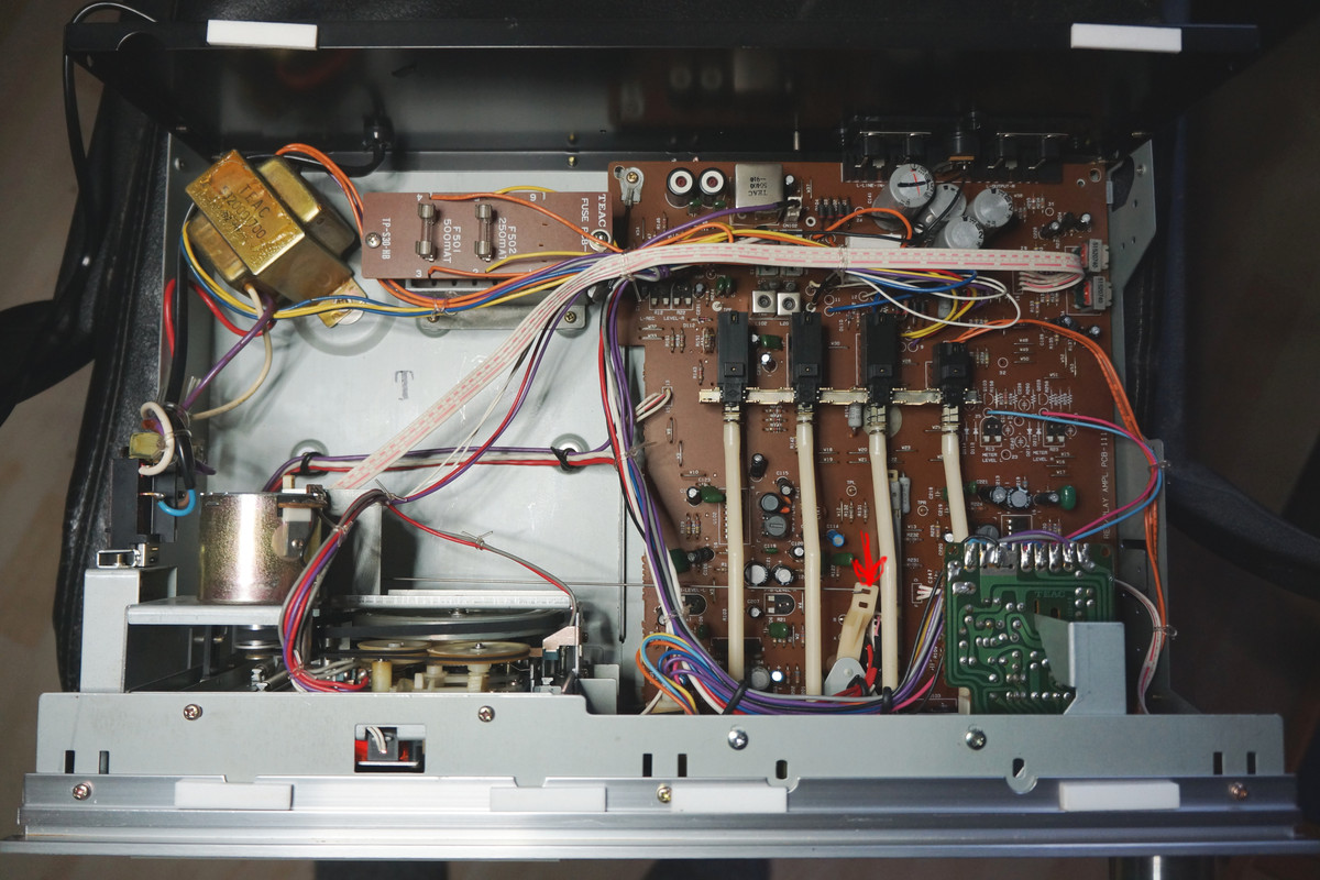

Das Fehlerbild passt zum AW Schalter wenn der nicht richtig sitzt kann es zu diesen Geräuschen und dem Vollausschlag der VUs kommen. Der lange Drahtbügel bewegt den weissen Plastikhebel der dann über ein Gelenk die AW Schalter drückt.
Evtl. bei Transport was verschoben so das der Schalter nicht wieder richtig zurückgerutscht ist.
[Bild: DSC06708.jpg]

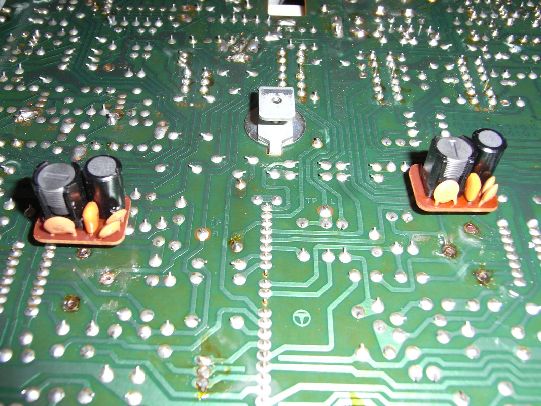

[Bild: aVt1oChh.jpg]
Ich muss sagen ich bin gefühlt auch nicht wirklich überzeugt das die Schuldigen unter Elkos oder Kleintransistoren zu finden sind. Im Teac sitzen eigentlich nur diese dunkelgrünen Bonbons die eigentlich noch nie jemanden was angetan haben. Außer? Ja eine Ausnahme gibt es im MPX Filter.
[Bild: RIMG0620.jpg]
Tja und diese Orange Drops kennt man ja aus den Nakamichi 480er u.f. zur genüge.
Sollte man lieber da mal hinlangen?
VG Martin

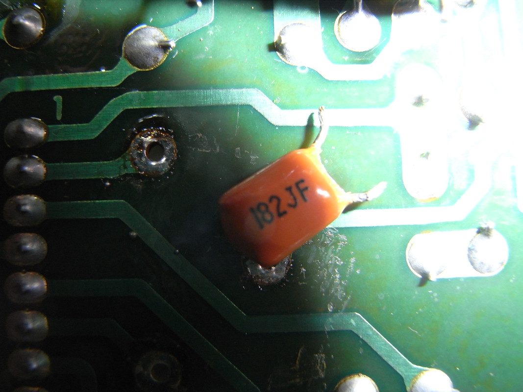

[Bild: RIMG0624.jpg]
Steht 182JF drauf. Kann das jemand auflösen?
VG Martin
Das sollten 1,8nF mit 5% Toleranz sein.
Aber wieso 5 stellig Denker
LG aus HH

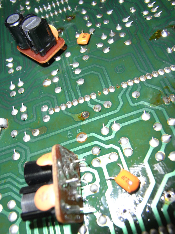

Ich glaube wir kommen der Sache näher. Einer lässt sich messen und einer wird als Leaky angezeigt.
[Bild: RIMG0627.jpg]
[Bild: RIMG0628.jpg]
VG Martin
182JF
18 = PF
2 = Multiplikator (x100)
J = Tolleranz
F = ????
wird aber wohl nicht an diesen BT liegen, entweder ist der AW Schalter oder ein Trs schuld an dem gesprakel.
Wenn der AW Schalter so aussieht dürfte das Problem selbige sein
[Bild: IMG-7791.jpg]
O.k. also 18x100=1800pF=1,8nF.
Deckt sich mit meiner Messung 1,855nF und -.285 auf der anderen Seite. Werde mal nach Ersatz schauen.
