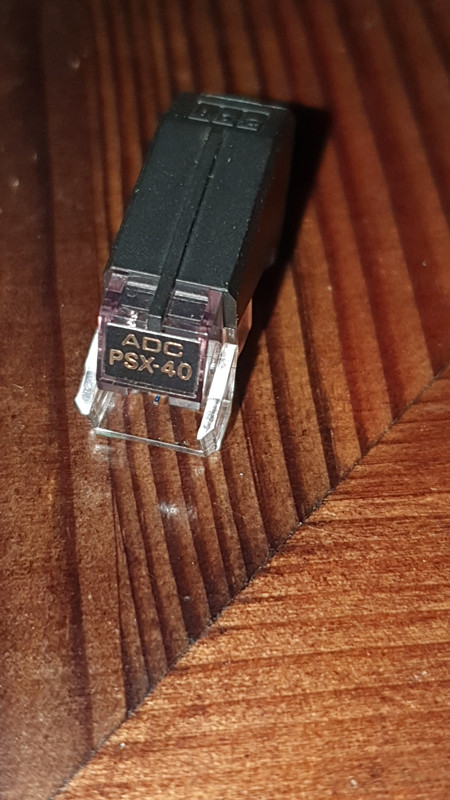

Hier das ADC
Soll ganz ok sein.

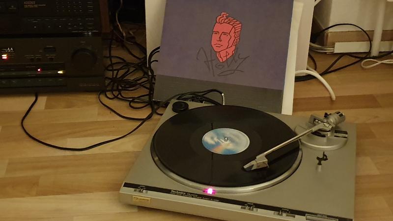

04.11.2019, 20:25
