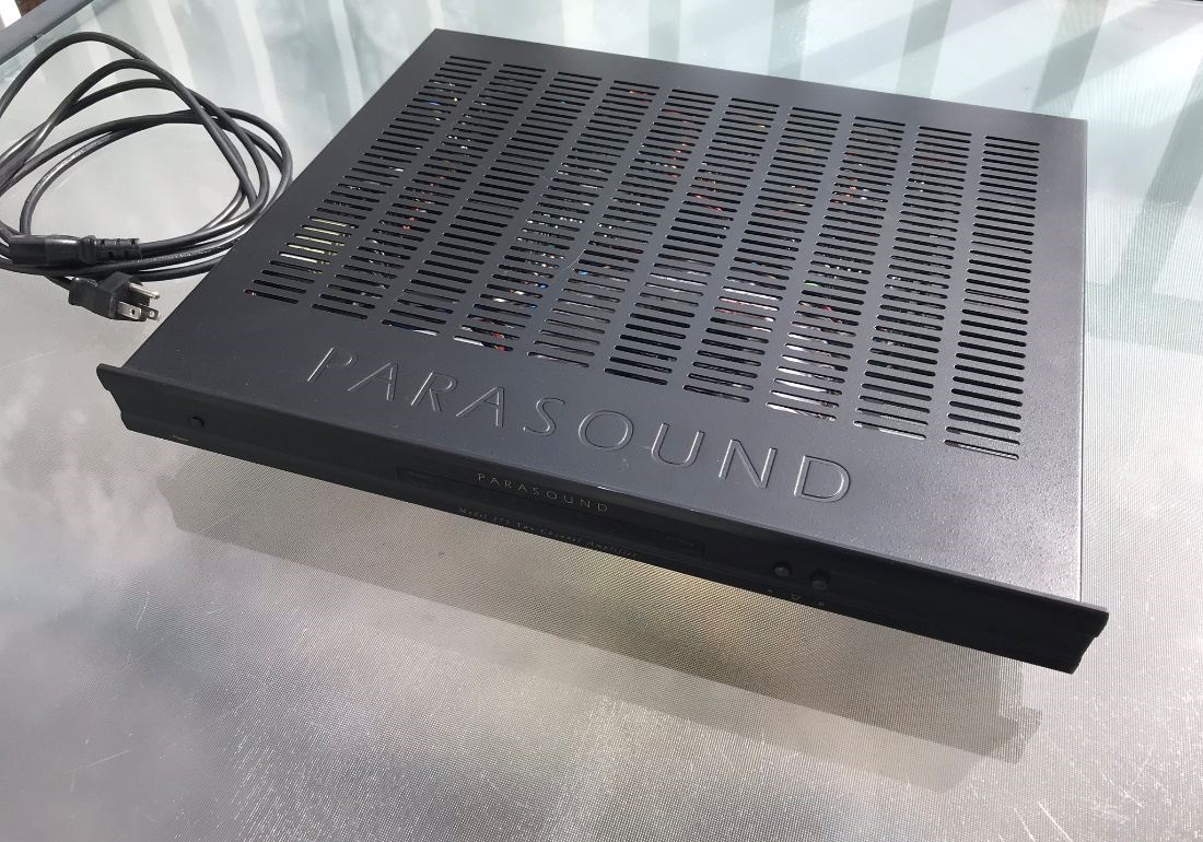

Hatte die Endstufe günstig mit Defekt erstanden.
[Bild: Parasound-275-8.jpg]

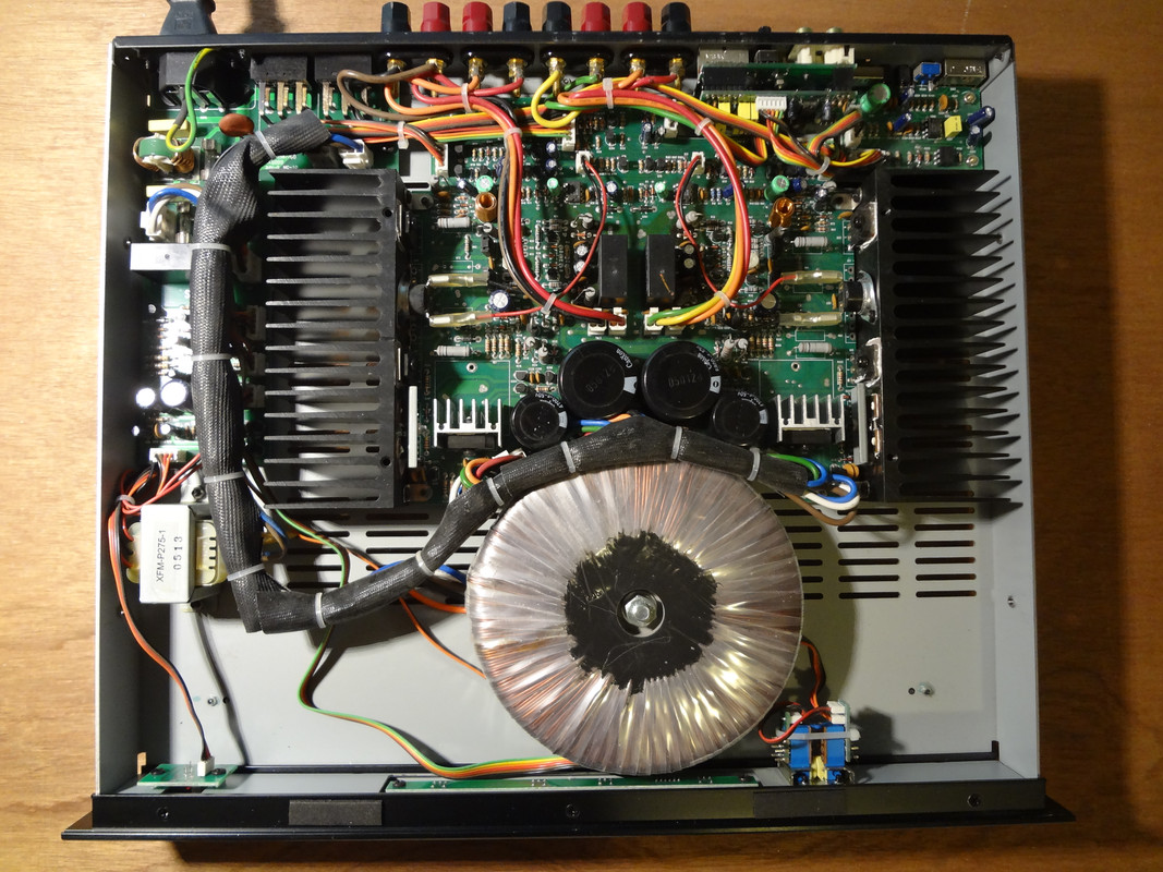

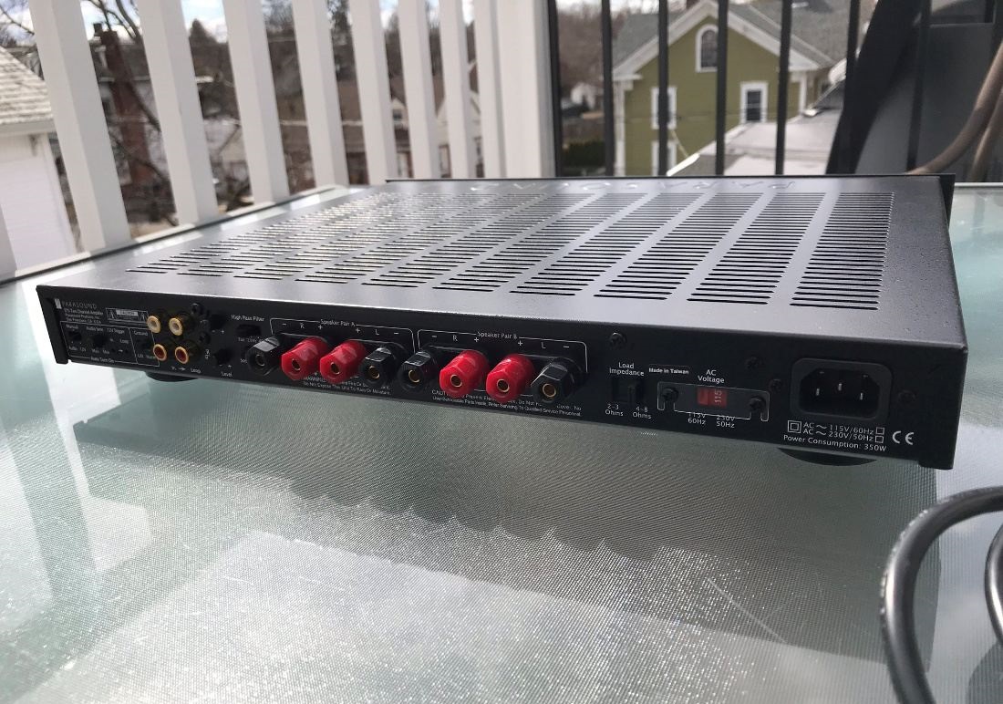

Beim ersten Test zeigte sie auch auf der Front Protection an. Aufgeschraubt und reingeschaut, soweit aber nichts entdeckt. Die Spannungen an den Endstufentransistoren habe ich dann nachgemessen, weil es mich interessierte, wie hoch sie beim Umschalten des hinteren Lautsprecher-Impedanzschalters ausfallen. Von +/-40V bei 4 Ohm nach +/-65V bei 8 Ohm. Beim Umschalten höre ich, dass die beiden Lautsprecher-Relais anziehen.
[Bild: DSC02165.jpg]
Der war wohl nur etwas oxidiert, denn danach lief sie einwandfrei. Man kann ja auch mal Glück haben.
[Bild: Parasound-275-6.jpg]
