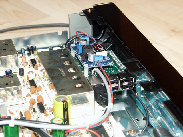

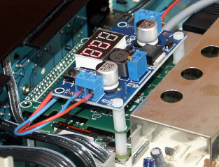

Das Türmchen aus Pi(unten), HifiBerry(mitte) und STEP-DOWN(oben)

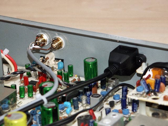

Cinch-Anschlüsse und Netzwerk-Kabel-Anschluss von innen ...

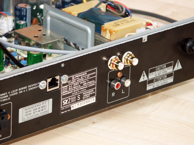

... und außen
