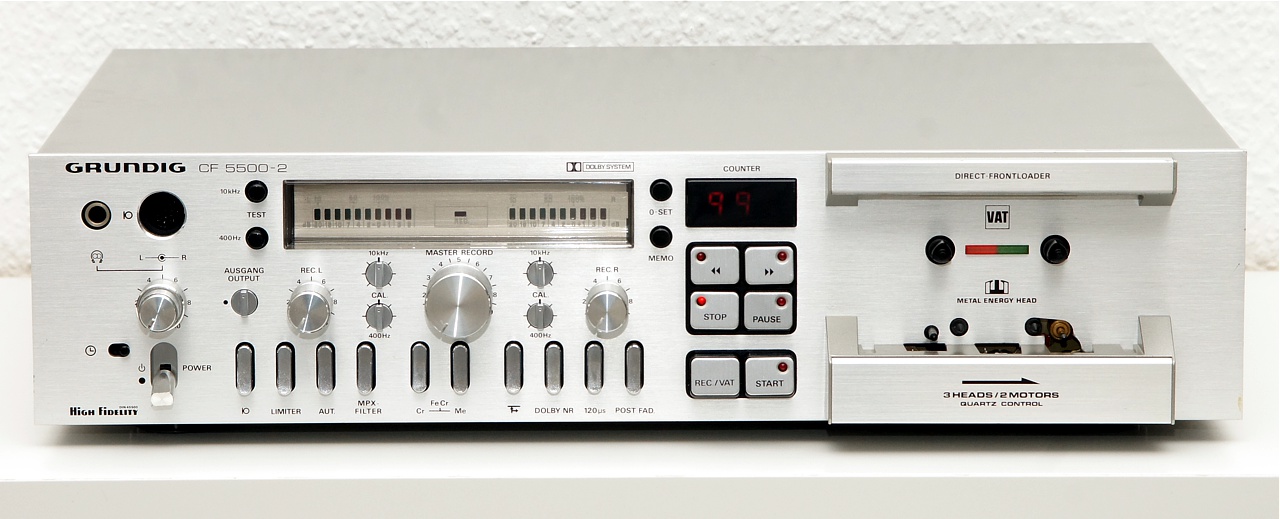

Neu bei mir ist ein CF5500. Das ist das damalige TOTL-Kassettendeck von Grundig.
Ich habe es als defekt gekauft - da war mir schon klar, wo der Defekt liegt.
Im Innenraum ist ordentlich viel drin:
[Bild: img_6589i9jlx.jpg]
Bisschen staubig innen, aber ansonsten recht sauber.
[Bild: img_6591cljy2.jpg]
Originale BDA ist mit dabei  Thumbsup
[Bild: img_65885nkqg.jpg]
So, hier sieht man auch den Grundig-typischen defekt: ein aufgelöstes Zahnrad.
[Bild: img_65902ykw9.jpg]
Ursprünglich war dieses aus einem gummi-artigen Kunststoff, der besonders ruhige Laufwerksgeräusche mit sich brachte.
[Bild: img_4248ockrz.jpg]
Ich hatte mich schon auf teuren Ersatz eingestellt, als mir einfiel: irgendwo müsste ich noch so ein Teil rumfliegen haben.
Vor ein paar Jahren hatte ich mal MCF600 von Grundig hier stehen, hierfür hatte ich von User zuendi ein neues Zahnrad bekommen.
Das hatte ich nie in das MCF600 eingebaut, das Gerät ist auch schon lange nicht mehr bei mir.
Nach längerer Suche fand ich also das Zahnrad inkl. Achse.
[Bild: img_6593k8jsm.jpg]
Ist am einfachsten zu wechseln, wenn man die ganze Motoreneinheit ausbaut.
[Bild: img_6592k2kl9.jpg]
Hier schon wieder im eingebauten Laufwerk
[Bild: img_424930jhh.jpg]
So, und schon läuft es wieder.
[Bild: img_4250m2jn4.jpg]
Das CF5500 ist echt ein spitzen Deck.
Hier gibt es eine wirklich tollen Bericht Link
Da braucht man kein aus Japan importiertes Gerät, um MCs auf höchstem Niveau genießen zu können Hi
Joey

Hi Joey,
jaa, das CF-5500(-2) ist ein tolles Deck Drinks
Wie man sieht, ist bei deinem Exemplar die Beschriftung auf den Laufwerkstasten noch ziemlich gut erhalten - offenbar wurde es nicht soo stark benutzt. Das Zahnrad sieht ja echt ekelig aus, als wenn da Bio-kulturen drauf wachsen Floet
Ich habe auch so ein Teil, ebenfalls in sehr schönem Zustand (wie ich finde):
[Bild: CF5500-2.jpg]
Bei meinem waren damals (außer dem obligatorischen Zahnrad) noch ein großer Elko im Netzteil defekt, der VAT Regler musste überbrückt werden (sonst Störungen in der Aufnahme) und die Drucktaster für die Calibrier-Testtöne waren arg kratzig.
 Toto

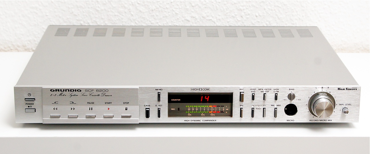

Ich versuche hier gerade wieder einen SCF 6200 zum Laufen zu bringen.

Du meinst so einen hier?:
[Bild: SCF6200.jpg]
Was hat er denn, der Kleine (flache)?
