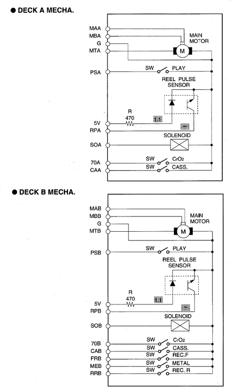

eine Vermutung hat sich bestätigt. Hab mir das Manual vom fast identischen KX-W321 geholt und da hat jedes LW einen solchen Sensor.
[Bild: Screenshot-2020-05-04-09-21-32.png]
Sogar der 470 Ohm Widerstand ist auf der Platine vorhanden, jedoch keine Strobokopscheibe und auch keine Lichtschranke.
