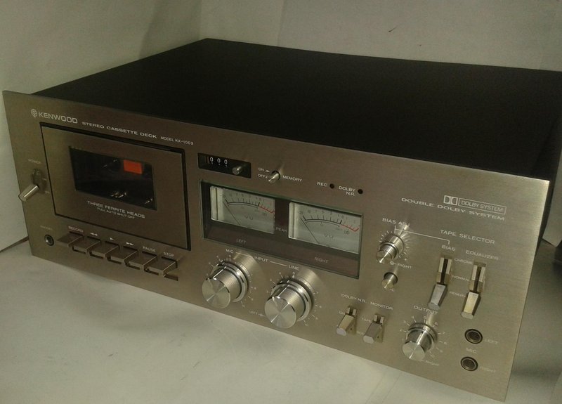

Kenwood KX-1003. Das ist baugleich mit dem KX-1030, nur das es nicht silber ist, sondern eher gräulich (gunmetal).
Es war 1977 das TOTL Gerät von Kenwood und soll 1.500 Mark gekostet haben.

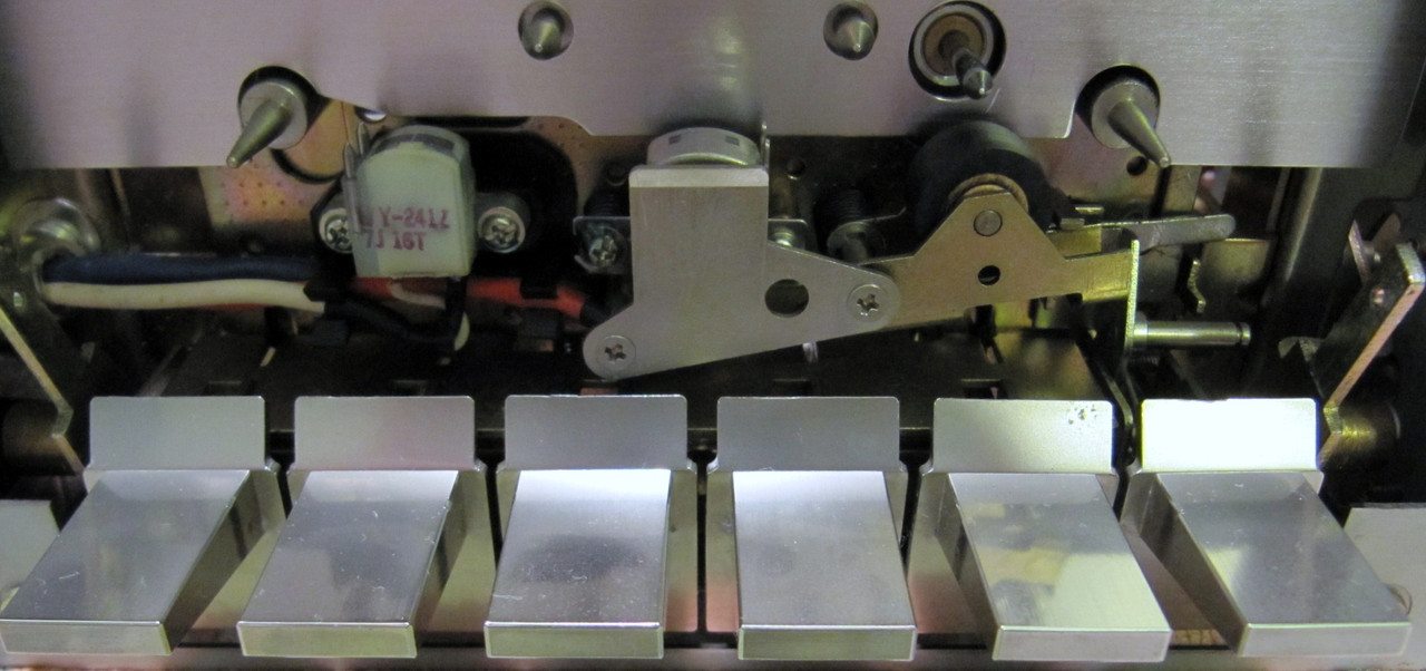

Laufwerk wird mechanisch über Stocktasten gesteuert
Es gibt nur einen Motor und einen Zugmagneten.

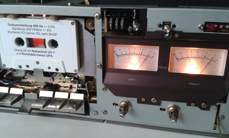

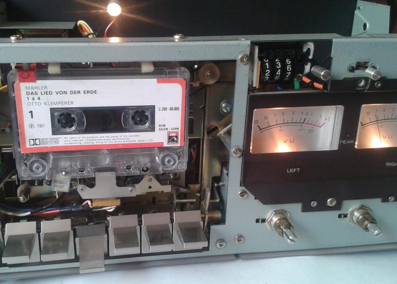

Gerät ließ sich einschalten und alles was leuchten konnte, tat es auch.
Dann Signal in das Gerät gegeben. Ok, wird verarbeitet und auch sichtbar angezeigt:
[Bild: 20200612-103537.jpg]

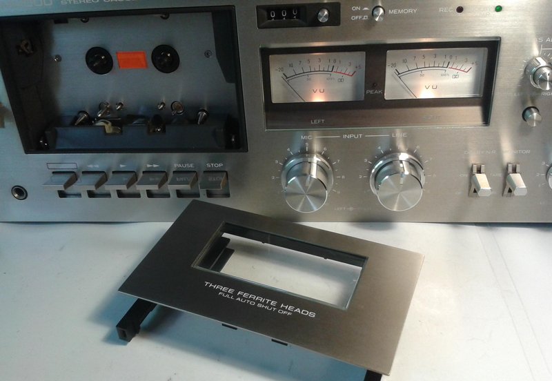

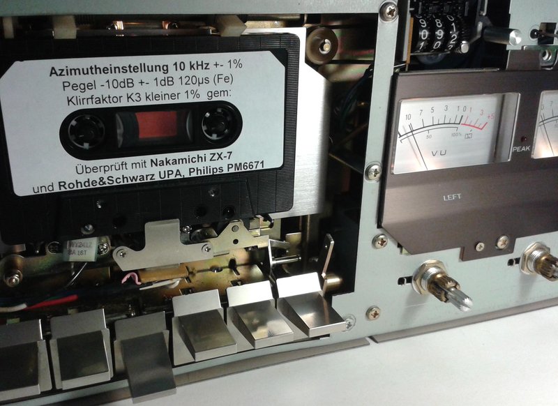

Nach kurzer äußerer Reinigung, erst mal das Cassettenfach abgezogen:
[Bild: 20200611-183449.jpg]
So kann man den Bandpfad optimal reinigen. Einfach klasse !
Und ohne Cassettenfach sieht es (fast) noch besser aus:
[Bild: 20200612-115330.jpg]

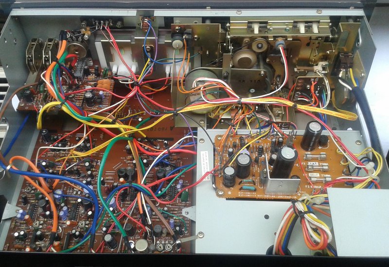

Nun den Deckel runter und reinschauen:
[Bild: 20200612-082408.jpg]
Wie bei Geräten aus dieser Zeit üblich, ziemlicher Drahtverhau. Obwohl .... habe ich auch wesentlich schlimmer gesehen.

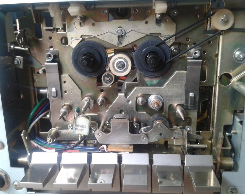

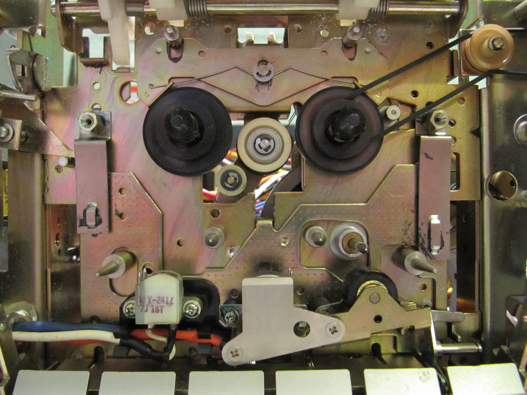

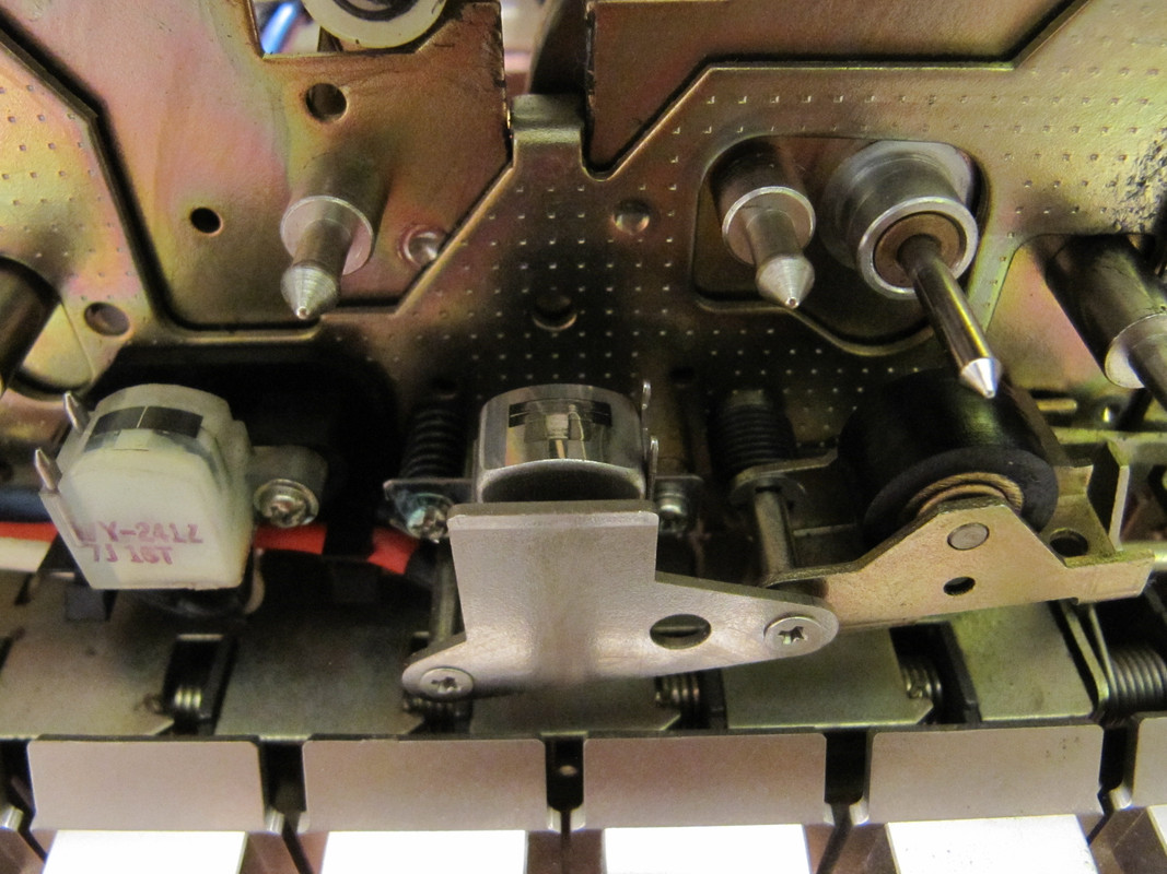

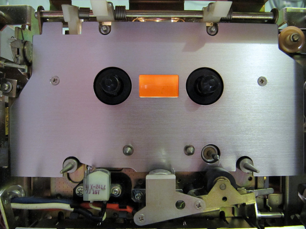

Dann das Gerät weiter zerlegt. Front runter und Cassettenauflage weg.
So sieht dann das Laufwerk von vorn aus:
[Bild: 20200612-135409.jpg]
Der Lichtverteiler für die Cassettenhinterleuchtung ist auch schon demontiert, um an die Zwischenräder zu kommen.
Das sah alles gar nicht so schlecht aus.

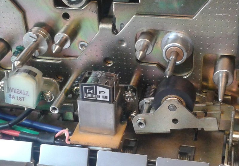

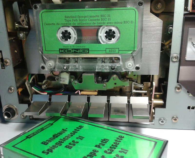

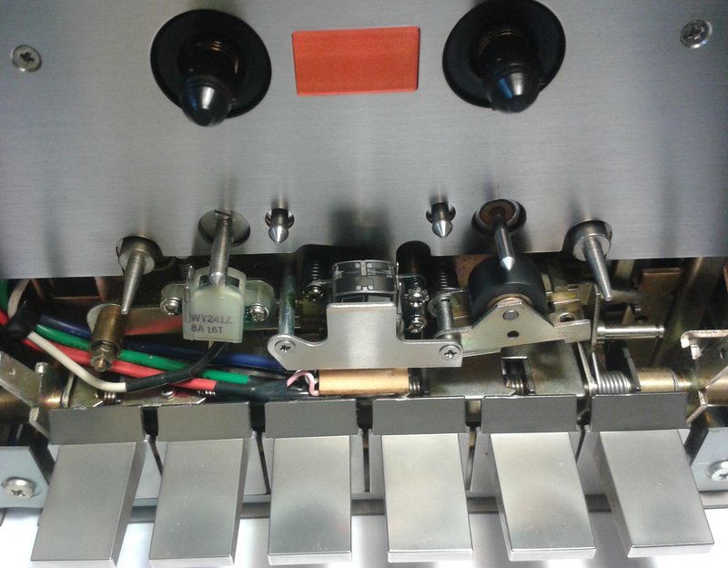

Dann Köpfe gereinigt und entmagnetisiert, Capstanwelle und Andruckrolle gereinigt. Idler und Wickelteller gereinigt.
So sah dann der Bandpfad aus:
[Bild: 20200612-150059.jpg]
Die Andruckrolle, Capstanwelle und der Aufnahme/Wiedergabekopf können sich sehen lassen:
[Bild: 20200612-150148.jpg]

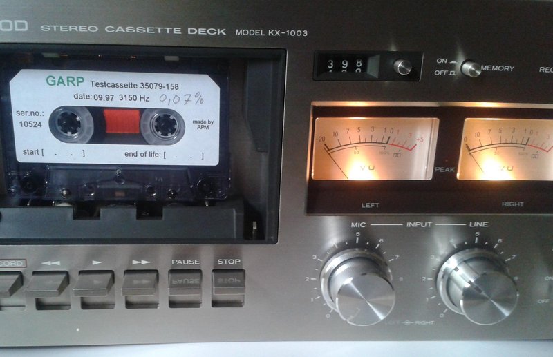

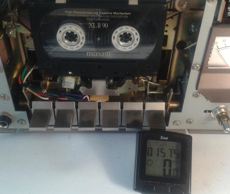

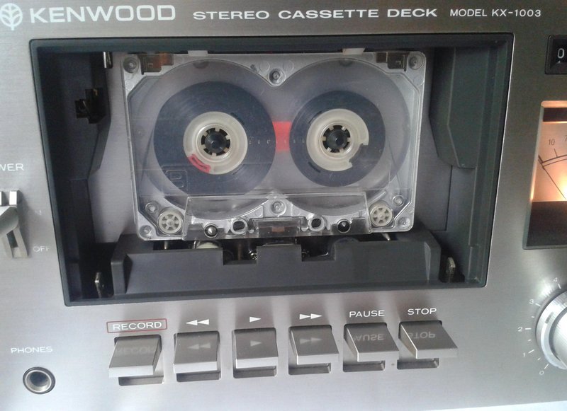

Dann wurde eine Opfercassette angeboten:
[Bild: 20200612-170245.jpg]
Wiedergabe funzt, Zappler zappeln und am Line-Out liegt Signal an. Auch Spulen funktioniert und gar nicht mal so langsam. Und das Band wird auch nicht geknittert oder gefressen. Dance3

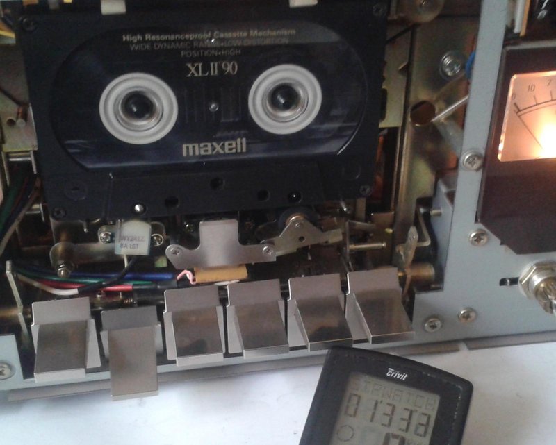

Also eine Maxell XLII 90 angesteckt und Umspulzeiten gestoppt.
REW:
[Bild: 20200612-170732.jpg]
REW = 1:50 min.:
[Bild: 20200612-170809.jpg]
FF = 1:57 min.:
[Bild: 20200612-171847.jpg]
Ich bin begeistert ! Der alte 7,5 kg Eiseneimer spult wie ein junger Großer. Thumbsup

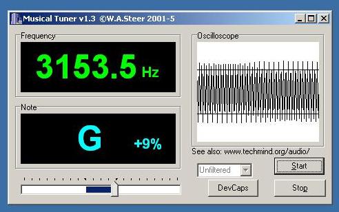

Dann habe ich eine zeitgemäße Cassette wiedergegeben und gelauscht, ob und was denn so an Mucke rauskommt:
[Bild: 20200613-110822.jpg]
Da kam richtige Musik raus. Und gar nicht mal schlecht, so (noch) ganz ohne Tape-Speed-Kontrolle, Azimuth-Einstellung, ggf. Einmessung usw. Jault auch nicht. Spielt einfach sauber ab.
Ok, die Wiedergabe ist hörbar zu langsam, aber das ist vermutlich dem zu straffen Capstanriemen geschuldet und wird erst eingestellt, sobald der passende Riemen eingebaut wurde.

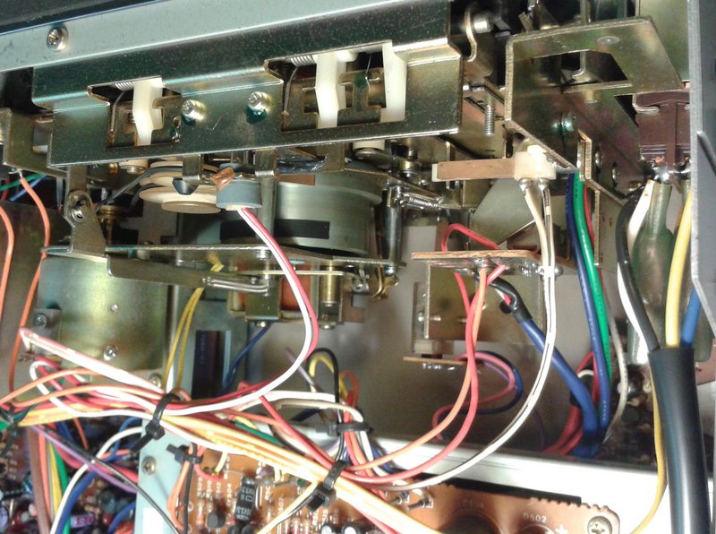

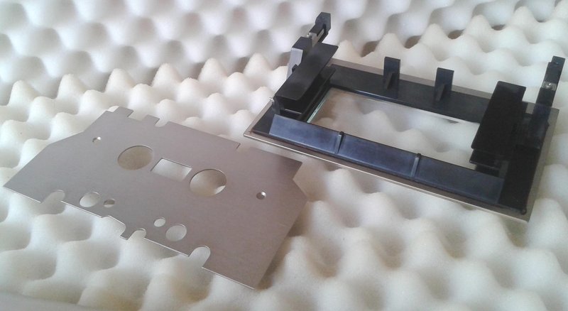

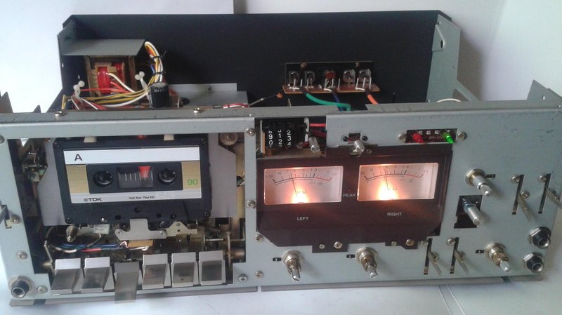

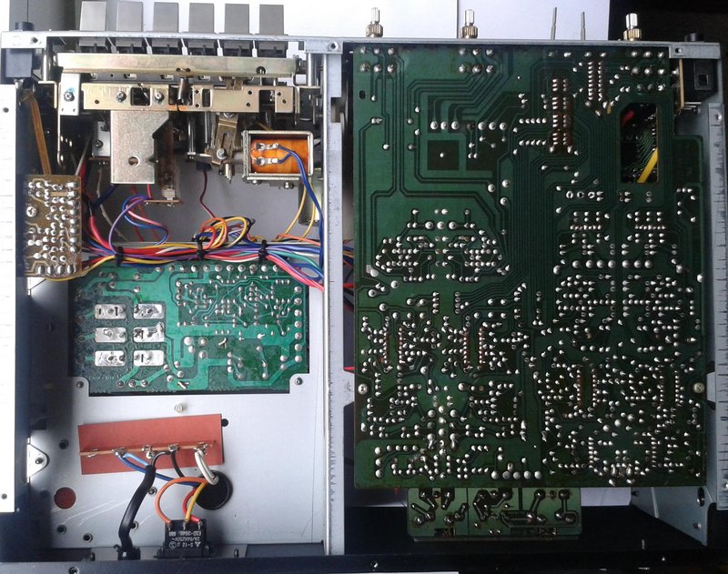

Da nun auf den Flachriemen gewartet wird, habe ich mir den Kasten noch etwas genauer angesehen.
Bodenplatte entfernt:
[Bild: 20200614-102738.jpg]

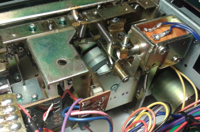

Das Laufwerk von unten:
[Bild: 20200614-105343.jpg]

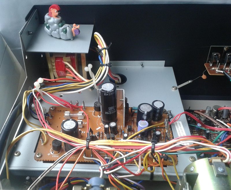

Blick auf das Podest mit Netzteilplatine und Trafo:
[Bild: 20200614-090911.jpg]
Ein Neffe bestand lautstark darauf, auf dem Trafodach sein (Ü-Ei ?) Gimmick presentieren zu dürfen. Cool

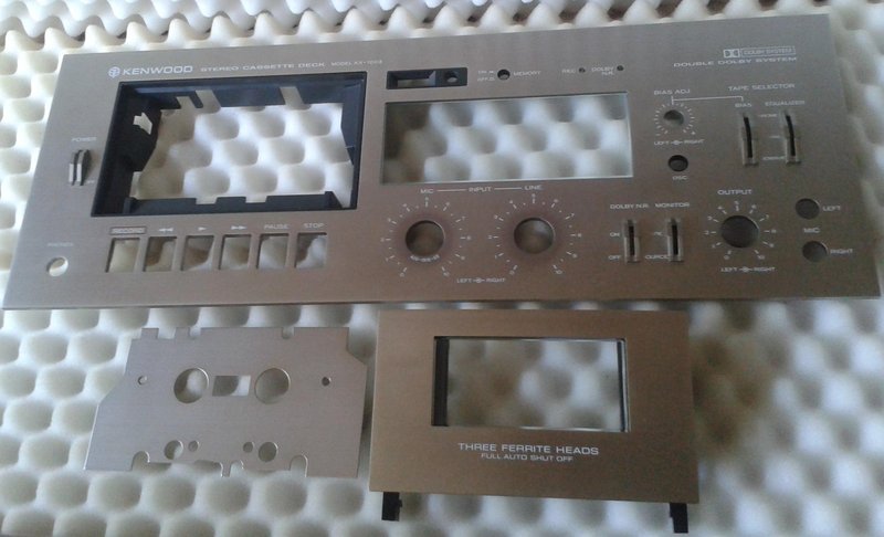

Die Frontplatte ist aus 4 mm starkem Aluminium, Cassettenfachfenster und VU-Display aus Echtglas:
[Bild: 20200615-153237.jpg]
[Bild: 20200615-153741.jpg]
Überhaupt macht fast alles an dem Gerät den Eindruck, es sei für die Ewigkeit gebaut worden.

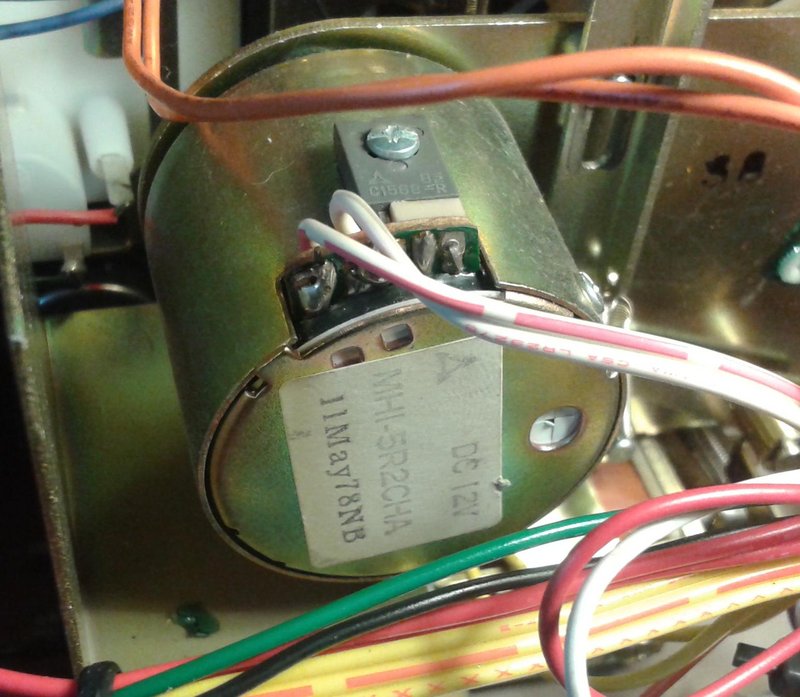

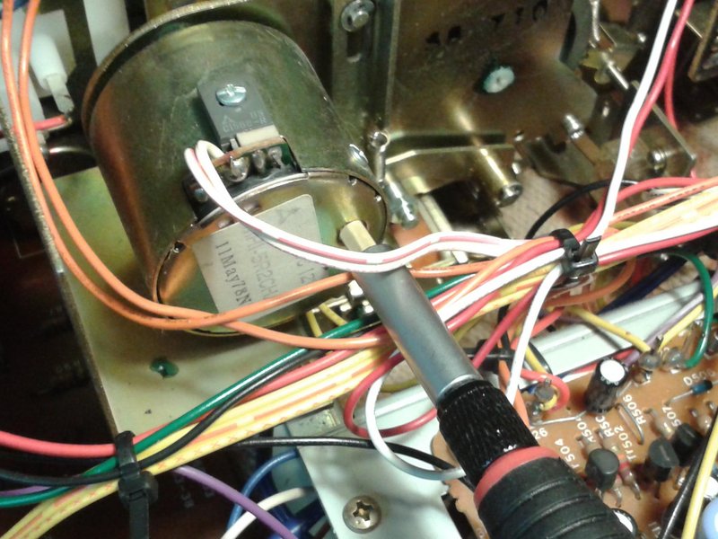

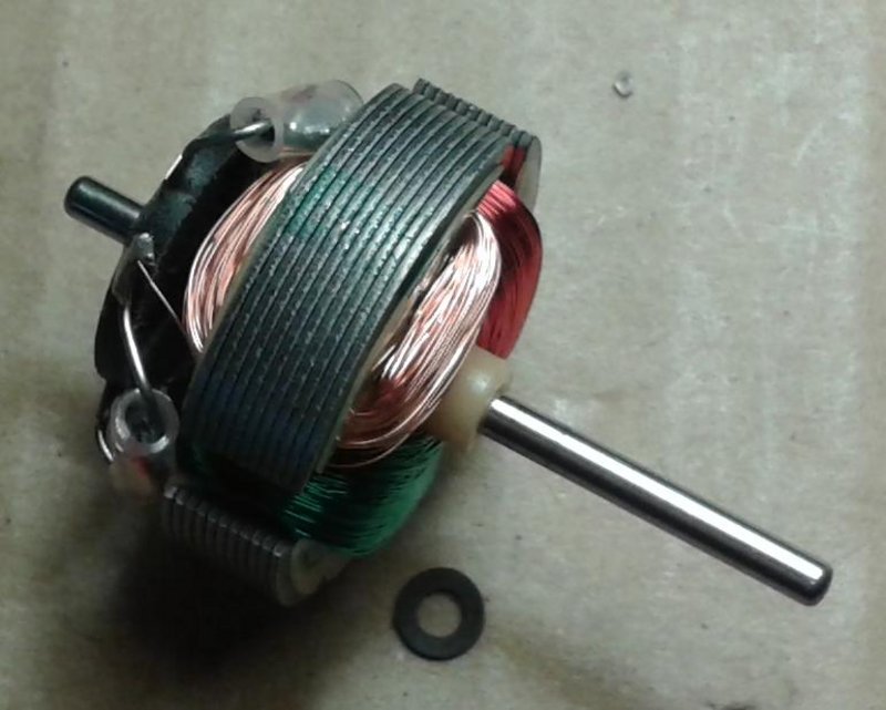

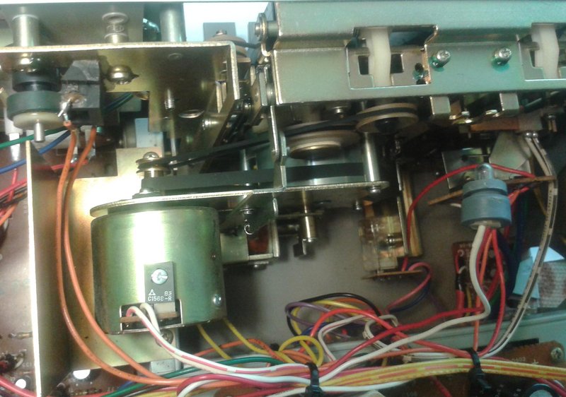

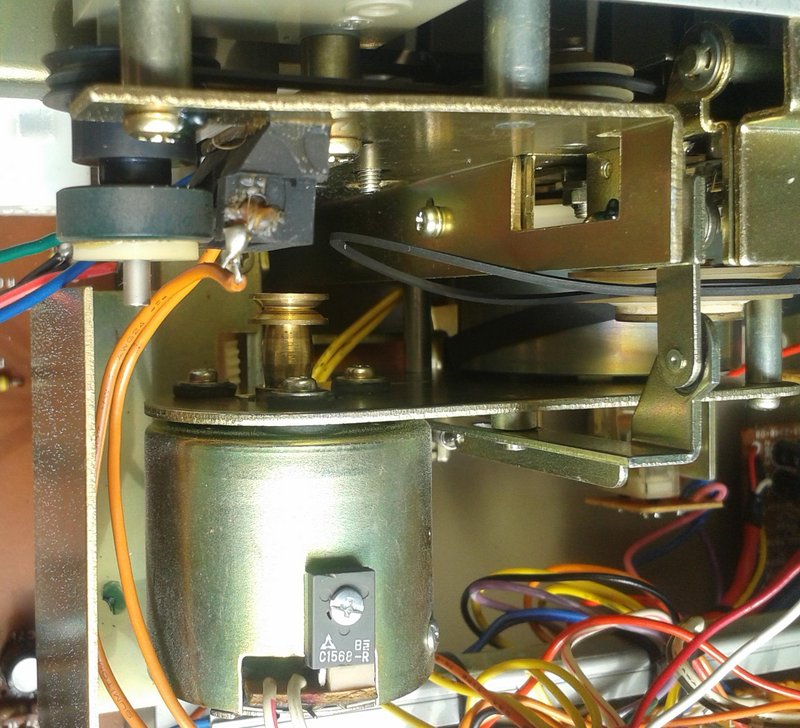

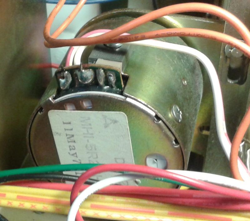

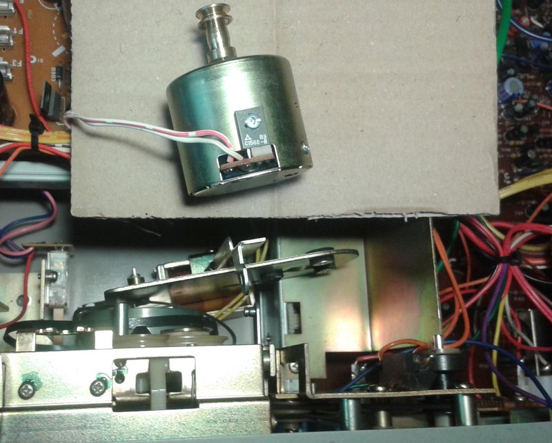

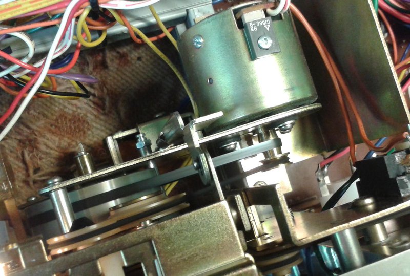

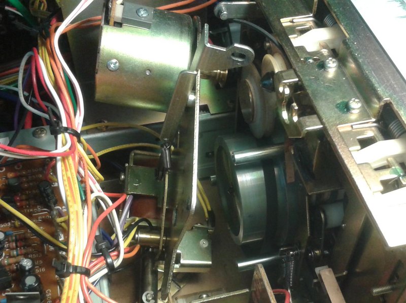

Blick auf den einzigen Motor, den dieses Laufwerk zu bieten hat:
[Bild: 20200613-150147.jpg]
Hersteller ist hier Mitsubishi Matsushita. Man beachte den außen am Motorgehäuse angeschraubten Drehzahlregler Transistor.

Die Ferritköpfe für Aufnahme/Wiedergabe:
[Bild: 20200615-183416.jpg]

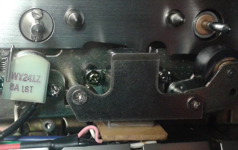

Auch das Filzstück* im linken Dorn (dort, wo bei Doppelcapstan die linke Capstanwelle ist) sieht nicht so aus, als wären hier hunderte Kilometer Band durchgezogen worden:
[Bild: 20200615-180854.jpg]
* Der unter Federzug schwenkbar gelagerte Löschkopf, drückt das Band gegen den Filzdorn und definiert so die Bremse / Backtension.

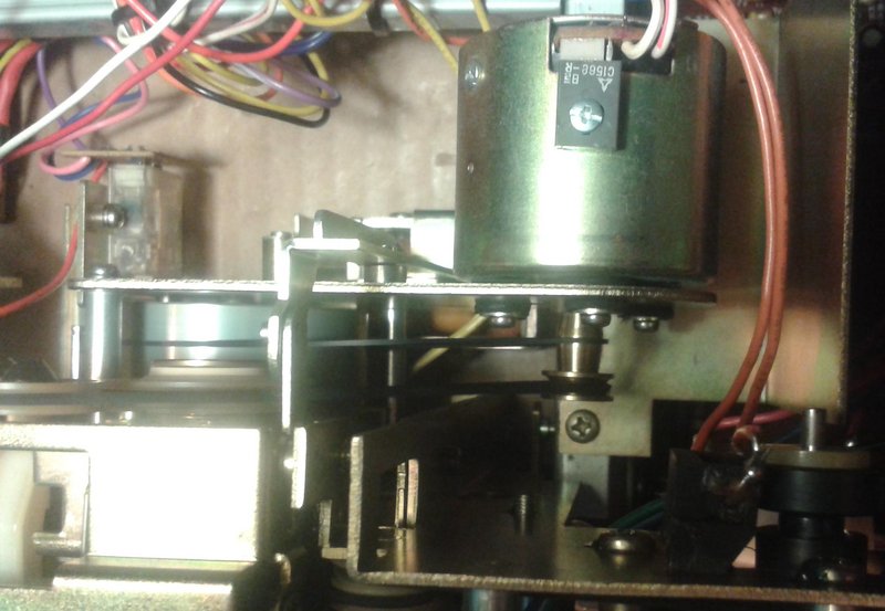

(15.06.2020, 18:13)AnalogBob schrieb: Blick auf den einzigen Motor, den dieses Laufwerk zu bieten hat:
Hersteller ist hier Mitsubishi. Man beachte das außen am Motorgehäuse angeschraubte Drehzahlregler IC.
Das IC ist von Matsushita (Panasonic, Technics) und in Wirklichkeit "nur" ein Transistor. Wahrscheinlich ist der komplette Motor von Matsushita. Und wenn man etwas Glueck hat, hat er eine Tachoregelung. Sowas war zeinerzeit recht weit verbreitet, entweder mit Spannungsauswertung des Tachos (die Einfachen) oder es wurde die Frequenz des Tachos ausgewertet (FG-Servo). Das bedeutete natuerlich erhoehten Aufwand, bei den Motoren ist der Regler entweder extern oder es guckt aus dem Gehaeuse das "Kuehlblechende" eines DIL-ICs heraus (z.B. Matsushita MMX-5A2LSS). Bei einem Motor mit Tacho sollte man seine Polrucke spueren koennen, wenn man ihn langsam von Hand durchdreht.
Die Luxusausfuehrung der Tachogeregelten wurde an einen Quarz angebunden, diese Antriebe waren aber eher selten.
Immerhin, in diesem Laufwerk duerfte allein das Schwungrad so schwer sein, wie Ende der 90er ein ganzes Cassettendeck ;-) Die hatten ja nur noch Schwungmassen, fuer die sich in den 70ern schon ein billiges Henkelgeraet geschaemt haette. Wenn,man ueberhaupt noch von "Masse" reden konnte.

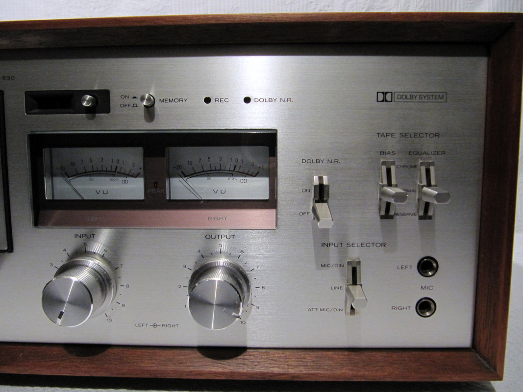

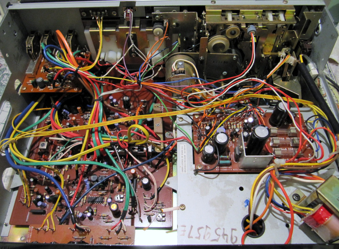

Zum Vergleich, ich habe das KX-830 im WC.
Das ist fast identisch, fast. Leider kann ich auf dem Foto auf meinem Motor so nichts lesen.
Das IC ist von Matsushita (Panasonic, Technics) und in Wirklichkeit "nur" ein Transistor. Wahrscheinlich ist der komplette Motor von Matsushita. ... (z.B. Matsushita MMX-5A2LSS). Bei einem Motor mit Tacho sollte man seine Polrucke spueren koennen, wenn man ihn langsam von Hand durchdreht.
Immerhin, in diesem Laufwerk duerfte allein das Schwungrad so schwer sein, wie Ende der 90er ein ganzes Cassettendeck ;-) ....

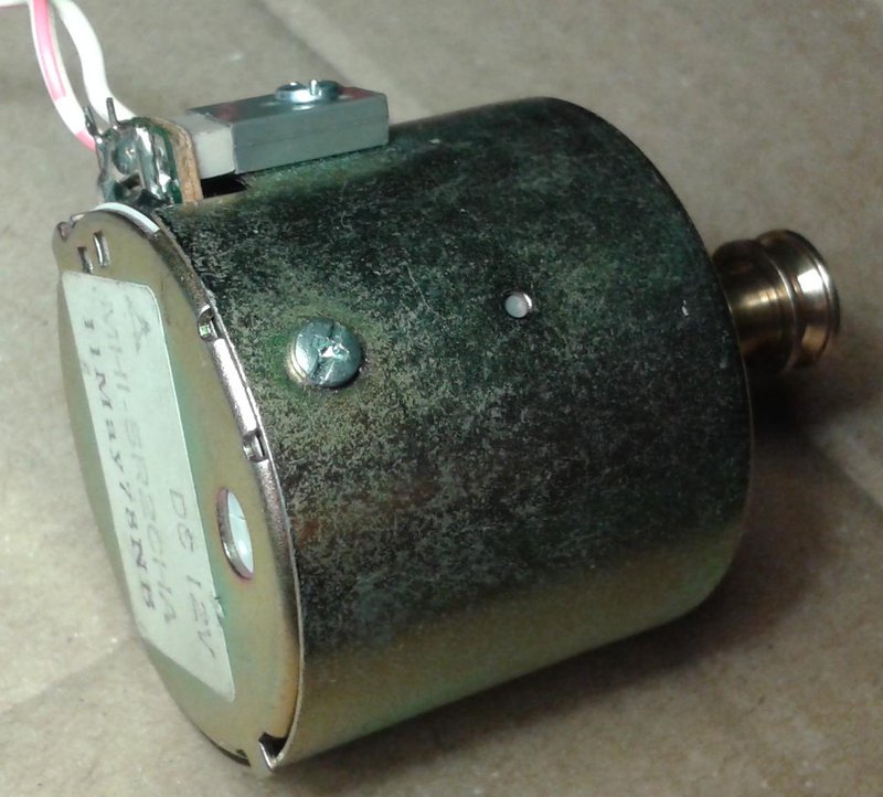

Danke für Infos, Peter !
Ich habe es berichtigt.

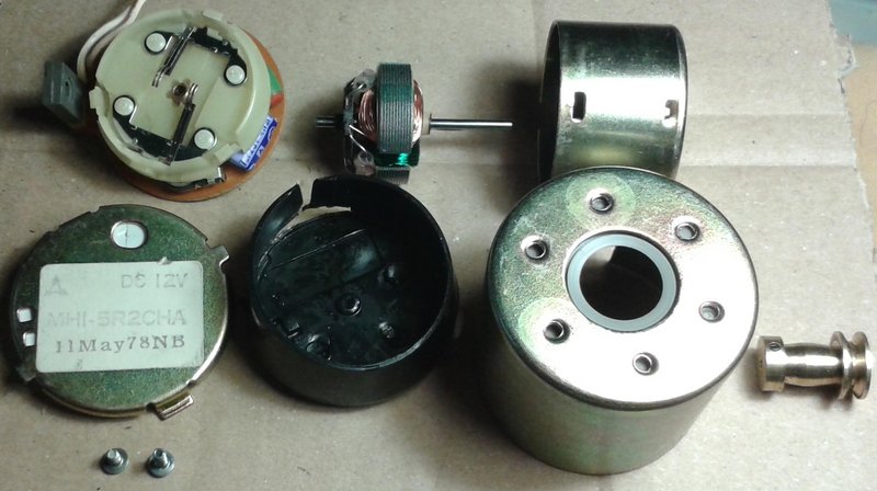

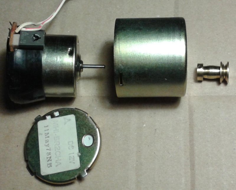

Ja, der Motor ist von Matsushita.
Ist ein MHI-5R2CHA:
[Bild: 20200615-201349.jpg]
Herstellungsdatum 11. Mai 1978. Nun ist auch halbwegs klar, wann dieses Deck gebaut wurde.

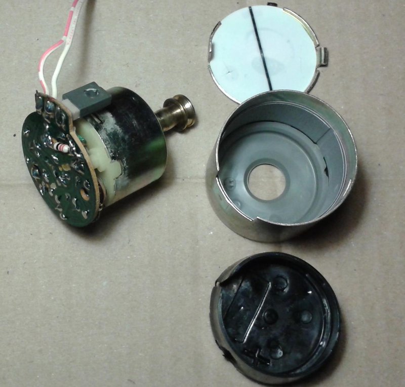

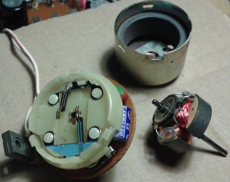

Und auch ja, ist kein Regel IC, hat nur drei Beine:
[Bild: 20200615-203440.jpg]
Neben dem Label kann man übrigens die Bohrung für die Drehzahleinstellung sehen.
Polruckeln ist beim Andrehen des Motorpulleys nicht fühlbar.
Ist übrigens nicht das erste Mal, dass ich die Logos von Mitsubishi und Matsushita verwechselt habe. Denker
Die Schwungmasse ist wirklich nicht klein. Sebst die Singlecapstanschwungmasse vom Pioneer CT-737 ist dagegen winzig.
Gruß, Bob.

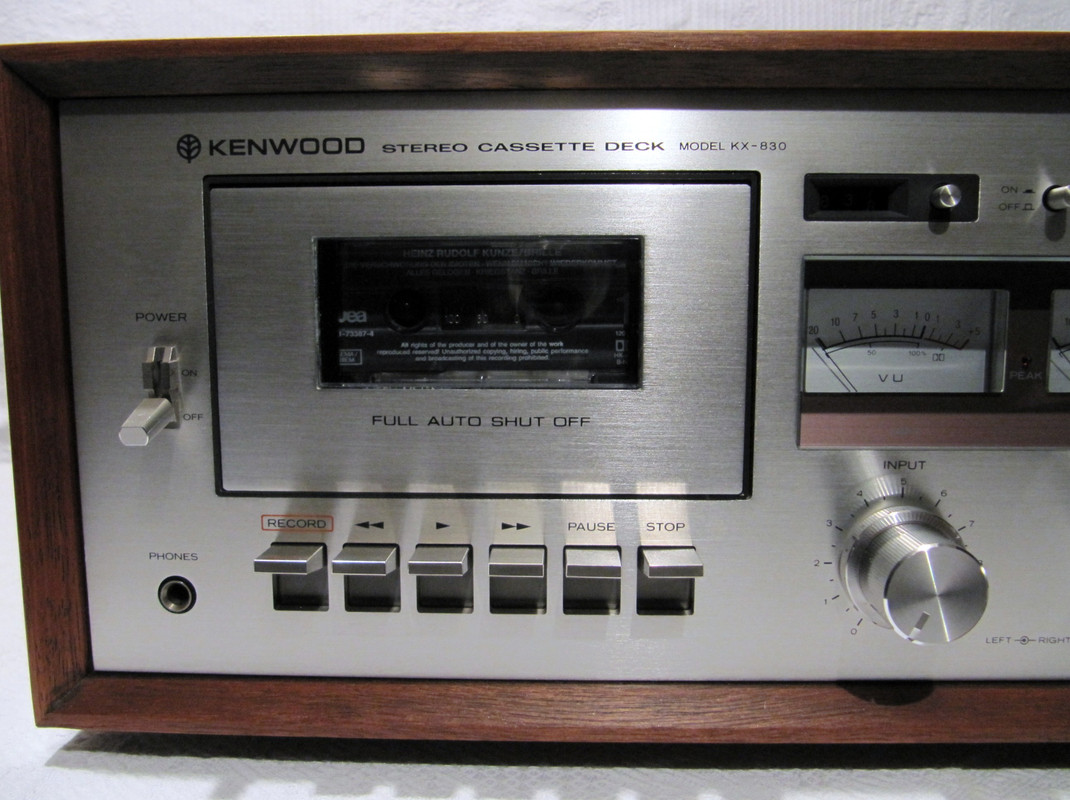

(15.06.2020, 19:00)UriahHeep schrieb: Zum Vergleich, ich habe das KX-830 im WC.
[Bild: IMG-1340.jpg]
Freunde
Der Motor ist auch von Matsushita, dass sehe ich doch von hier aus. LOL
Auf dem Label dürftest Du auch lesen können, wann das Deck ungefähr hergestellt wurde.
Das Laufwerk sieht übrigens so aus, wie das im Sansui SC-3110 verbaute.

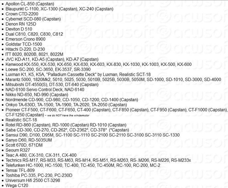

Havox hatte da einen Rep. Fred:
https://old-fidelity-forum.de/thread-31725.html
Dort hatte ich auch gefragt, ob jemand weiß, wer diese Laufwerke bzw. Geräte tatsächlich hergestellt hat.
Gruß, Bob.

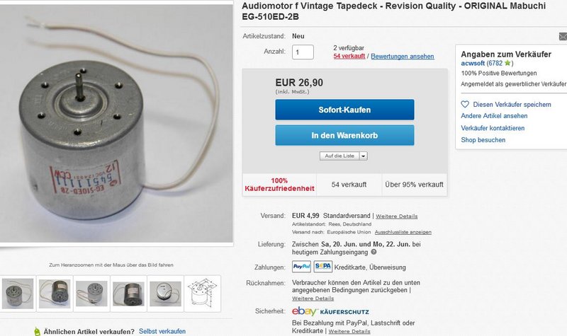

Obwohl, diese Größe des Motors gibt es auch von Mabuchi.
Typ EG-510ED-2B.

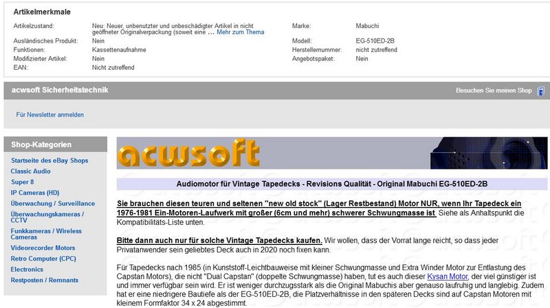

Habe bei eBay ein entsprechendes Angebot gefunden:
[Bild: Mabuchi510aa.jpg]
[Bild: Mabuchi510aaa.jpg]
Dort gibt es auch eine Liste, wo diese Bauform (hauptsächlich wohl bei den einmotorigen Laufwerken) verbaut wurde:
[Bild: Mabuchi510.jpg]
Sankyo hat diesen Motor wohl auch hergestellt.
Die Audio-Platine vom KX-1003 ist von Toshiba.
Sehr verwirrend das alles... Sad2

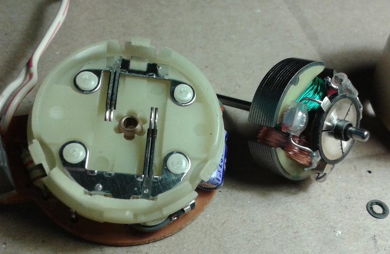

das ist der Mabuchi-Recordermotor, der quasi eine Standardausfuehrung ist. Der wird, wie die Tabelle zeigt, fast ueberall eingebaut. Natuerlich gibt es Varianten, Betriebsspannung, Wellenlaenge, Drehrichtung. Mit der Zeit ist der Motor kleiner geworden (kuerzer), aber die Befestigung ist geblieben. Teuer geworden, die Dinger, stehen wohl schon auf der Roten Liste fuer Magnetbandantriebe ;-) Die Industrie in Fernost hat sich auf diese Bauform als Standard geeinigt, daher kann man diese Motore zumindest in Fernostgeraeten ueberall einsetzen. Europaeische Hersteller mit eigenen Laufwerken (Grundig, Philips, Telefunken) hatten ihre eigene Vorstellung, wie so ein Motor auszusehen hatte. Aus Gruenden der Rationalisierung wechselten sie irgendwann zu den Fernostmotoren. Man muss nicht alles selbst herstellen, wenn man es einkaufen kann und den Anforderungen entspricht. Besonders Philips und Grundig haben lange Zeit eigene Motore eingesetzt. Philips hat sie selbst hergestellt, beim Bauelementeableger Valvo. Grundig hat Bauauftraege nach eigenen Vorgaben vergeben. Eind der schoensten dieser Stuecke ist der Direktantriebsmotor des TK3200HiFi (portables Spulen-TB-Geraet Ende der 60er).
https://forum2.magnetofon.de/board2-tonb...urbericht/
Das grosse runde Ding unter dem Chassis...
  • AnalogBob

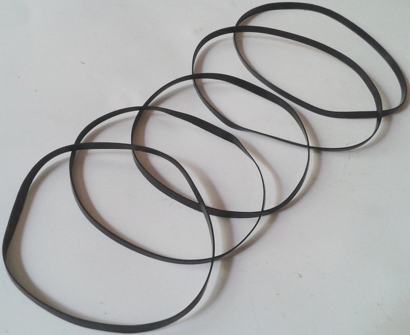

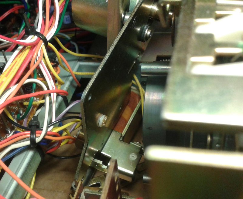

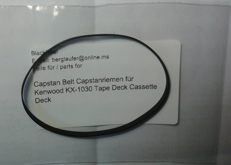

Heute wurde der Capsanriemen zugestellt.
Gekauft hatte ich ihn bei Revox_de bzw. BlackReel:
[Bild: 20200618-164200.jpg]
Nachdem ich den Riemen ausgepackt hatte, war mein erster Gedanke: Der könnte zu klein sein ...
Dann den Testriemen (aus Set für Pioneer CT-939) ausgebaut und verglichen bzw. vermessen.
Der *Pioneer* Riemen hat ein Faltmaß  von ca. 10,1 cm. Breite ca. 4,7 mm.
Der *KX-1030* Riemen hat ein Faltmaß von ca. 9,6 cm. Breite ca. 4,2 mm.
Das wird nicht funktionieren dachte ich und baute den KX-1030 Riemen trotzdem ein, da etwas schmaler ist.
[Bild: 20200618-170917.jpg]
Dabei dann auch gleich das Capstanwiderlager gefettet:
[Bild: 20200618-170903.jpg]
Nach der Montage stellte ich fest, dass auch dieser Riemen viel zu straff sitzt.
Eine Cassette abgespielt und festgestellt das es nun noch langsamer spielt.
Maxell XL II C90 braucht nun für REW 2:45 min.
Vor ein paar Tagen wurde mit dem *Pioneer* Riemen nur 1:50 min benötigt.
Tape-Speed einstellen habe ich mir daher erspart.
Ich habe die Erfahrung gemacht, je besser ein neuer Riemen dem Original entspricht, desto weniger (bis gar nicht) muss der Tape-Speed eingestellt werden.
Das sind - mMn - alles sichere Anzeichen dafür, dass der gelieferte *KX-1030* Riemen nicht passt, da er zu klein ist.
Werde ich morgen beim Verkäufer reklamieren.
Bisher hatten alle gekauften Riemen gepasst, egal ob bei BlackReel, PhonoHiFiShop oder Thakker.
Aber nun hat es mich auch mal erwischt.
War nun etwas genervt und daher just for Fun:
Habe dann einfach mal einen *passenden* Vierkantriemen eingebaut:
[Bild: 20200618-212224.jpg]
Floet
Wenn man es schafft, bei Wiedergabe den Riemen auf den Buckel des Motorpulleys zu zentrieren, stimmt sogar (vermutlich) der Tape-Speed.
REW braucht nun 1:40 min. Thumbsup
Gruß, Bob.

Daher habe ich einfach bei eBay ein Flachriemen-Set (50 Stück, Breite 3 mm, Durchmesser bis 80 mm) für 8,49 EUR inkl. Versand geordert. Wollte ich immer schon mal machen. Heute hatte ich die Lieferung im Briefkasten.
Ausgepackt und ein paar vermessen und diese 5 in die engere Auswahl genommen:
[Bild: 20200701-113337.jpg]
Das sind Riemen mit dem Faltmaß von 9 bis 10,5 cm.
Die Riemen mussten erstmal mit einem nassen Lappen gereinigt werden, da sie recht schmutzig waren.
Danach mit Isoprop abgezogen.
Nun den 10,5 cm Riemen montiert. Funktioniert nicht, da er axial auf dem Motorpulley hin und her wandert.
Das ist ein deutlicher Hinweis darauf, dass zu wenig Riemenspannung vorhanden ist.
Danach den 10 cm Riemen montiert:
[Bild: 20200701-130118.jpg]
Läuft und scheint auch nicht zu straff zu sitzen.
REW = 1:49 min. FF = 1:52 min.

Also am Capstanmotor den Tape-Speed eingestellt:
[Bild: 20200701-141240.jpg]
SchlitzBit wurde abgeklebt, damit während der Einstellung, kein Kurzschluss über das Motorgehäuse provoziert werden kann.
Poti etwas nach rechts gedreht (erhöht die Drehfrequenz des Motors).
Tape-Speed läuft jetzt im Soll.
Gestern bekam ich von Armin u.A. eine Spiegelcassette, die muss hier selbstverständlich gleich zum Einsatz kommen:
[Bild: 20200701-165502.jpg]
Besten Dank, Armin ! Thumbsup
Ok, Bandpfad sieht auch nicht schlecht aus.
Nun läuft das Deck erstmal testweise und dieses Tape verbreitet hier nun gute Laune:
[Bild: 20200701-160938.jpg]
Dance3

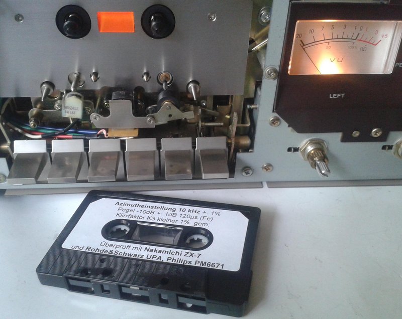

Daher gab es nun eine Azimuth Testcassette:
[Bild: 20200613-112419.jpg]
Beim Abspielen ist aufgefallen, dass der 10 kHz Ton kaum zu hören und die VU-Meter nix anzeigten.
Drehen an der Azimuthschraube - egal in welche Richtung - brachte keine Veränderung. Sad2
Also Testcassette raus und eine Musikcassette rein und an der Azimuthschraube gedreht ... und gedreht ... und gedreht ...  und gedreht. Denker
Nun waren auch klar und deutlich die Höhen vorhanden.
Nun wieder die Testcassette rein:
[Bild: 20200709-162605.jpg]
Noch etwas nachgeregelt und jetzt war der Testton klar hörbar und die VU-Meter zeigten etwas unter -10 dB an.
Allerdings wurde ich nun doch etwas nachdenklich. Denker
Denn, zum einstellen musste ich die Azimuthschraube ca. 1,5 Umdrehungen reindrehen !
Da hatte auch vorher noch keiner dran gedreht, da der grüne Sicherungslack unbeschädigt war:
[Bild: 20200709-154332.jpg]
Oder es wurde doch schon dran gedreht und danach wieder mit grünem Lack versiegelt ?
Ich habe in den letzten 3 Jahrzehnten an sicherlich weit über 100 Justierschrauben gedreht, um den Azimuth einzustellen.
Da war aber bisher immer nur eine viertel oder eventuell mal eine halbe Umdrehung einzustellen.
Kann das bei der Produktion wirklich so schlecht eingestellt worden sein ? Ich denke eher nicht.
Oder wurde die Einstellung einfach vergessen ?
Verstehe ich nicht. Sad2

Nützt ja nix, also Capstanmotor ausgebaut, für die Operation vor Ort:
[Bild: 20200709-184332.jpg]
Geöffnet:
[Bild: 20200709-185031.jpg]
Wie bei den frühen Capstanmotoren üblich, ist der Motor in ein weiteres Gehäuse eingebaut und mehrfach gummigelagert. Das reduziert Vibrationen und Geräusche.
Nun den eigentlichen Motor zerlegt:
[Bild: 20200709-192032.jpg]
Als Besonderheit sind hier die Metallbürsten nicht - wie üblich - axial verbaut, sondern radial.
Am radialen Kollektor sind deutliche Laufspuren sichtbar:
[Bild: 20200709-192354.jpg]
An der Motorwelle ist sichtbar, dass es im vorderen Gleitlager ein Problem gibt:
[Bild: 20200709-192209.jpg]
Nun die Anlaufscheibe entfernt und die Welle mit NeverDull und Isoprop gereingt:
[Bild: 20200709-200051.jpg]
Danach den Kollektor mit feinem Schleifpapier abgedreht:
[Bild: 20200709-194744.jpg]
Die Metallbürsten wurde auch leicht mit Schleifpapier abgezogen.
Da zumindest das vordere Gleitlager trockengelaufen ist, wurden beide Gleitlager etwas großzügiger mit Gleitlageröl versorgt.
Nun kann der Motor wieder komplettiert werden. Die Einzelteile vor dem Zusammenbau:
[Bild: 20200709-200607.jpg]
Wie in den Bildern zu erkennen, habe ich die Drehzahlregel-Platine nicht vom Lagerschild getrennt, weil es nicht erforderlich war. Überhaupt lässt sich dieser Motor sehr leicht zerlegen. Die Gefahr beim Zerlegen etwas zu beschädigen ist wirklich gering.
Hier ist der eigentliche Motor wieder komplett und kann nun in das Zweitgehäuse eingebaut werden:
[Bild: 20200709-202131.jpg]
Fertig für den Rückbau ins Laufwerk:
[Bild: 20200710-114039.jpg]
Vor dem Rückbau habe ich den Motor kurz testweise laufenlassen.
Läuft nun problemlos an und fast geräuschlos. Thumbsup
Das ist nun wieder so ein Tapedeck, welches vermutlich lange ungenutzt rumstand und kurz nach der Reparatur, sich der Capstanmotor verabschiedet.
Wäre ich meiner eigenen Empfehlung gefolgt und hätte den Motor beim Riementausch revidiert, hätte ich mir unnütze Arbeit erspart. Aber ok, bei diesem Deck den Motor ausbauen, ist schnell erledigt.
TapeSpeed musste erneut eingestellt werden, da es nun zu schnell lief.
Gerät läuft nun wieder testweise, leiser als zuvor und der Motor wird auch nicht mehr so warm.
Fortsetzung folgt ....

Da ich ja mittlerweile auch über entsprechende Testcassetten verfüge, habe ich nun auch entsprechende softwarebasierende Anwendungen beschafft.
Zuerst ein Frequenzzähler-Program. So kann in Verbindung mit der 3150 Hz Testcassette, der TapeSpeed genau - und vor allem schnell - eingestellt werden.
Testcassette 3150 Hz:
[Bild: 20200728-163317.jpg]
Freqenzzähler:
[Bild: Tape-Speed.jpg]
Hier musste meine vorher - mühsam per Zeitmessung eines 4:42 Min. Tracks - gemachte Einstellung, nur geringfügig korrigiert werden.
Danach das W&F Program gestartet:
[Bild: W-FTest300720.jpg]
Laut Kenwood Datenblatt sollte dieses Gerät (neu und sicherlich bestmöglich) ein W&F von 0,06 % (WRMS) haben.
Nun liegt dieses Gerät nach 42 Jahren - mit der Originalen Andruckrolle - aktuell bei 0,07 %.
Das ist doch wirklich nicht schlecht - oder ?
