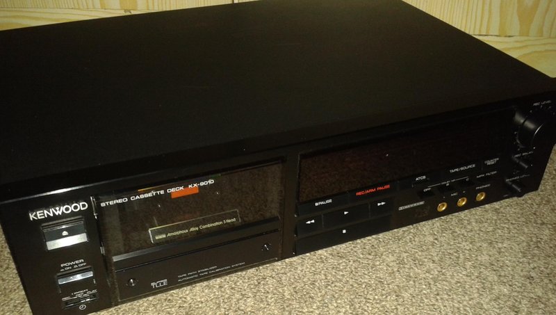

In diesem Fall handelt es sich um ein Kenwood KX-9010:
[Bild: 20210205-153043.jpg]
[Bild: 20210205-154224.jpg]
Das Gerät stammt aus Erstbesitz und ist optisch gut erhalten.

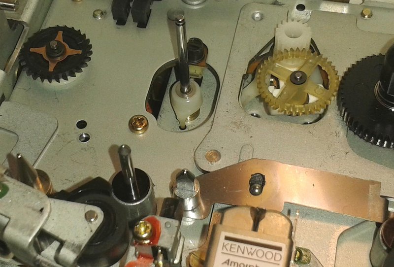

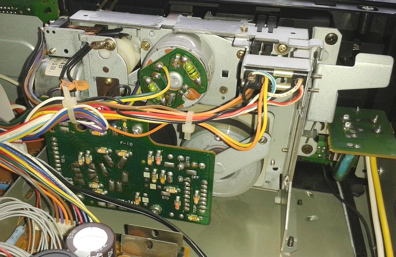

Erst mal Deckel runter und reinschauen:
[Bild: 20210206-130107.jpg]

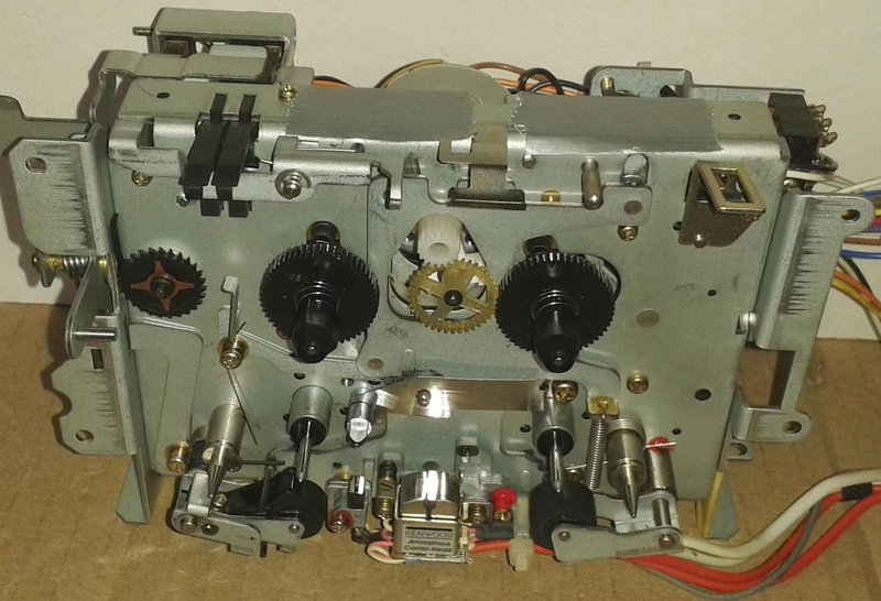

Das Laufwerk:
[Bild: 20210206-130117.jpg]
Laufwerk ausgebaut:
[Bild: 20210206-132405.jpg]

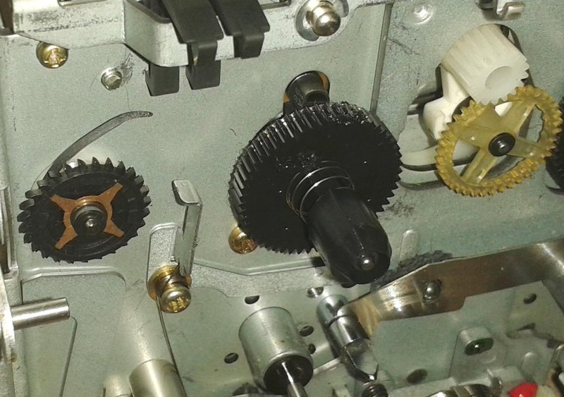

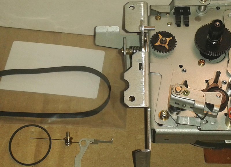

Am ausgebauten Laufwerk sieht es tatsächlich so aus, als wäre kein Vierkantriemen da:
[Bild: 20210206-134920.jpg]
Wie fast immer, ist der Riemen zu einer klebrigen Teermasse mutiert und die Reste haben sich um die beiden Laufräder gewickelt:
[Bild: 20210206-135103.jpg]

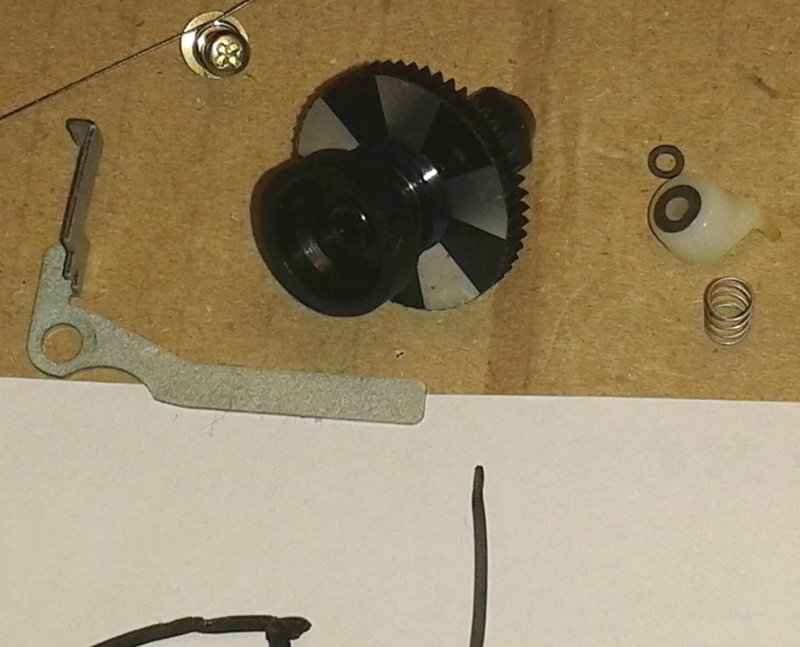

Linker Bandwickel ausgebaut:
[Bild: 20210206-141717.jpg]
[Bild: 20210206-140153.jpg]
Die schwarze Pest muss nun sorgfältig entfern werden. Hierbei muss unbedingt darauf geachtet werden, dass man nicht mit einem Reinigungsmittel an die silberne Reflexschicht kommt. Ich nehme dafür immer Isoprop, aber selbst der löst sofort den silbernen Aufdruck an !
[Bild: 20210206-141017.jpg]
Nach der Reinigung, kann der Bandwickel wieder montiert und ein neuer Riemen aufgezogen werden:

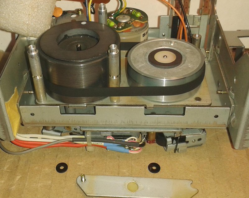

Auch der Flachriemen für die Koppelung der beiden Schwungmassen ist recht schlapp und darf ersetzt werden.
[Bild: 20210206-152049.jpg]
[Bild: 20210206-152754.jpg]
[Bild: 20210206-153205.jpg]

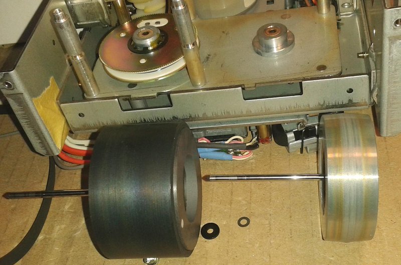

Hier hat die linke (im Foto rechts) Schwungmasse ausnahmsweise keinen Pickelbefall. Nur die normalen Laufspuren des Flachriemens:
[Bild: 20210206-153522.jpg]

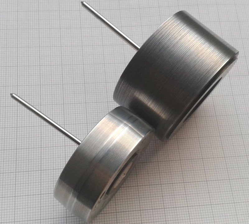

Diese Laufspuren sollten entfernt werden, da sie Einfluss auf den Gleichlauf haben.
Dazu werden die Capstanwellen in die Bohrmaschine gespannt und die Schwungmassen ganz leicht mit Wasserschleifpapier abgezogen.
Sieht dann so aus:
[Bild: 20210206-162327.jpg]
Nachdem die Capstanwellen gereinigt und die Capstanlager nachgeölt wurden, kann der Rückbau erfolgen:
[Bild: 20210206-164327.jpg]
Dabei bekommen auch die Widerlager der Wellen einen kleinen Klecks Fett spendiert.

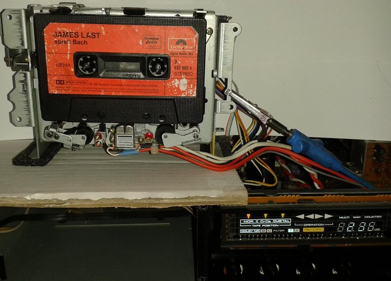

Nun kommt das Laufwerk auf meinen *Prüfstand*.
Der Prüfstand ist ein ausrangiertes KX-1100HX:
[Bild: 20210208-101622.jpg]
Hier wird das Laufwerk mit einer Opfercase getestet:
[Bild: 20210208-103221.jpg]
Laufwerk läuft problemlos.

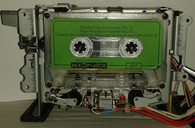

Nun kann auch der Bandpfad mit einer Spiegelcassette geprüft werden:
[Bild: 20210208-102532.jpg]
Ok, sieht auch gut aus.

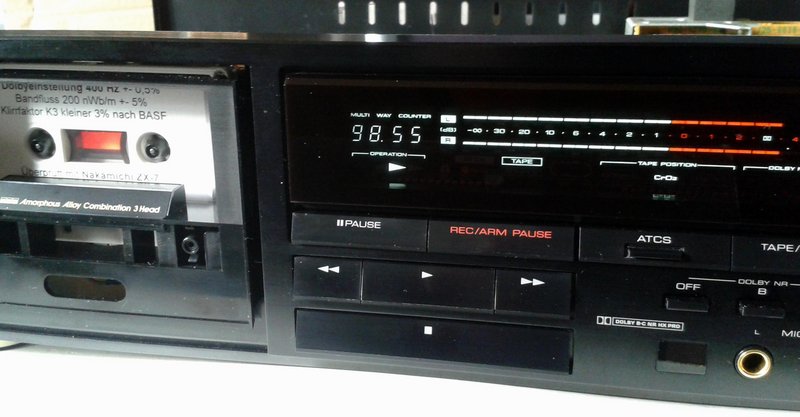

Testcassette Azimuth:
[Bild: 20210211-132418.jpg]
Musste korrigiert werden.

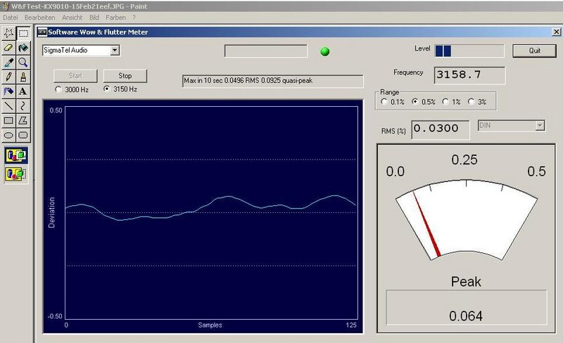

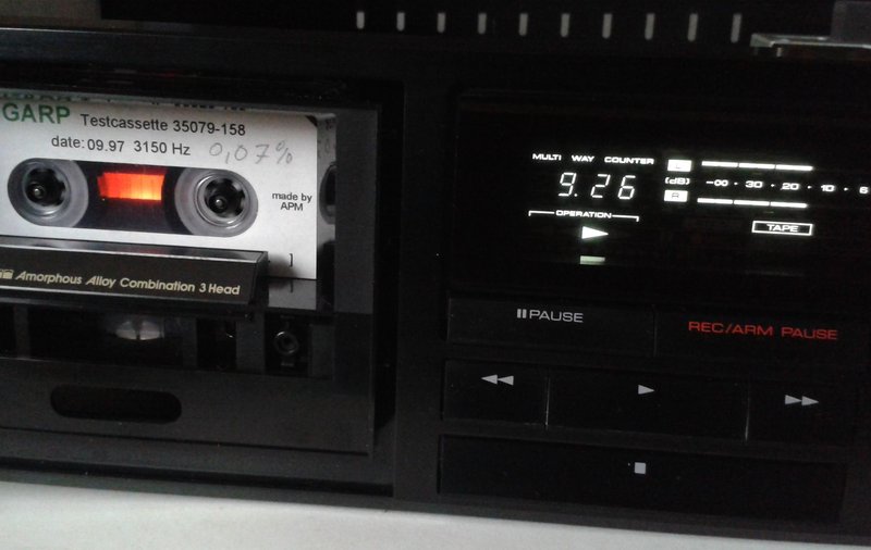

Testcasette 3150 Hz geladen und Gleichlauf überprüft:
[Bild: 20210215-140520.jpg]
Ergebnis:
[Bild: W-FTest-KX9010-15-Feb21eeef.jpg]
Der Gleichlauf ist nun wieder auf einem Niveau, wie man es von einem direktangetriebenem Doppelcapstan Antrieb erwarten kann.
Vermutlich lief es vor 30 Jahren auch nicht viel besser.
Der TapeSpeed wurde korrigiert und läuft nun fast perfekt.

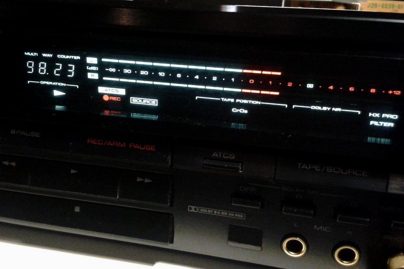

Cassette geladen und automatische Kalibrierung (ATCS) gestartet.
Bei Aufnahmebereitschaft Testsignal 1 kHz bis +1 dB ausgesteuert:
[Bild: 20210216-184314.jpg]
Aufnahme läuft, hier Vorband (Source):
[Bild: 20210216-184400.jpg]
Umgeschaltet auf Hinterband (Tape):
[Bild: 20210216-184541.jpg]
Wiedergabe der Aufnahme:
[Bild: 20210216-184614.jpg]
Der Rec. Level musste leicht korrigiert werden.
