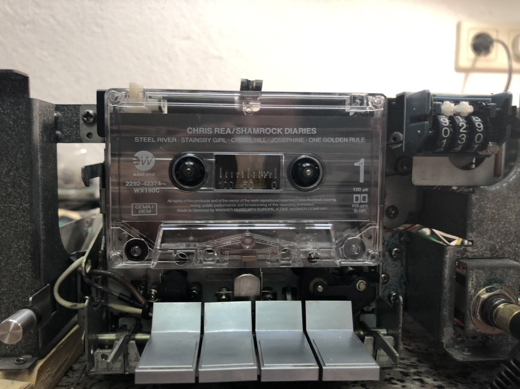

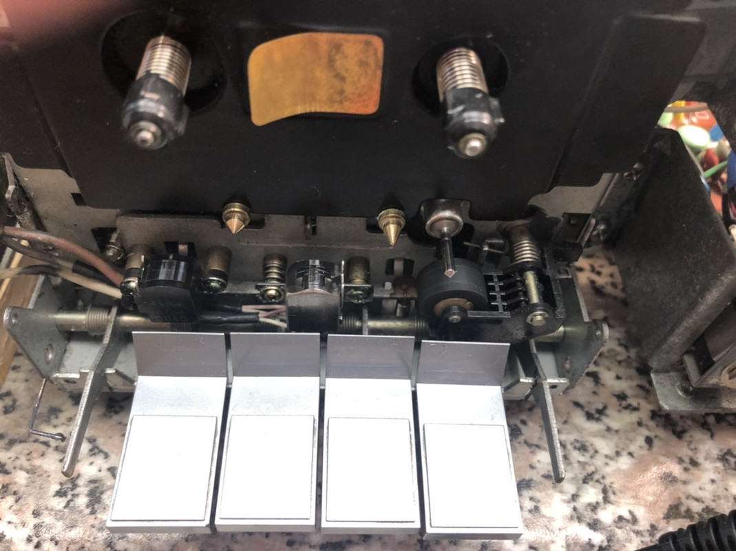

[Bild: thumbnail-IMG-0572.jpg]
Da ich eh nicht viel kaputt machen kann meine Frage: kann es sein, dass der Azimuth bei diesem Rotel nur mit einer Schraube eingestellt wird???
Wenn ja, was bewirkt das Rein- bzw Rausdrehen?
Ach ja, ich hab keine Messinstrumente, ich könnte deshalb eventuell nur nach Gehör und Gefühl mit einer für mich auf einem anderen Deck gut klingenden Kassette einstellen.

Hallo
Ja, wird nurnur mit einer Schraube eingestellt. Durch das Verdrehen veränderst du den Winkel zum Band. wenn du keine Messkassete hast, dann  mit  einer Original Cassette auf maximale Höhen.
VG sladey

(23.06.2020, 15:53)sladey schrieb: Hallo
VG sladey
Kriegt man mit einem Kopfhörer meiner Meinung/Erfahrung nach sogar ziemlich ordentlich hin. Auf dem Bild glaubt man den Einstellfehler fast schon zu sehen, das kann aber auch eine optische Täuschung sein.
Stefan
  • tom68
Das dachte ich auch gerade.
Sieht für mich so aus, als wenn der Kopf links viel zu weit raus steht...
Da hat wohl schon einmal jemand dran rumgekurbelt.
LG aus HH
  • tom68
genauso ist es. Die Einstellschraube hineindrehen, bis die Wiedergabe am besten ist. Das laesst sich mit Kopfhoerer gut kontrollieren. Es ist normal, dass es nur eine Einstellschraube gibt. auf der anderen Seite ist der Kopf "nur" befestigt und seine Hoehe festgelegt. Dort ist auch die Bandfuehrungsgabel. Also ist hier die linke Seite frei fuer die Senkrechtstellung des Kopfspaltes.

So, Ruhe und Zeit hab ich erst heute gefunden.
Ich hab den Tonkopf ganz schön nach hinten geschraubt bis es meiner Meinung nach gut klingt.
Zwei Kassetten ausschnittsweise mit Kopfhörer gehört, alles prima. Morgen bau ich ihn wieder zusammen und versuche auch eine Aufnahme, obwohl der Rotel eher nur als Abspielgerät für Kaufkassetten Verwendung finden wird.
