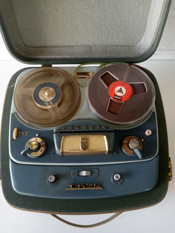

Ist mir ja fast schon peinlich, aber am Dienstagabend hab ich (ohne Erwartung auf "Erfolg") nen Zwanni auf den hier geboten und (da als Philips deklariert  ) für den Preis bekommen.
Hauptsächlich, weil paar Spulen bei sind, welche hoffentlich auf demselbigen bespielt wurden und somit Hoffnung auf das gewünschte Mono machen.
Solllte sich aber nett neben der im Paketshop traurig auf mich wartenden Philetta machen (Hier bisschen Plexitransparenz+Gold-Glanz & da ebenfalls).

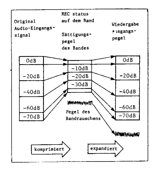

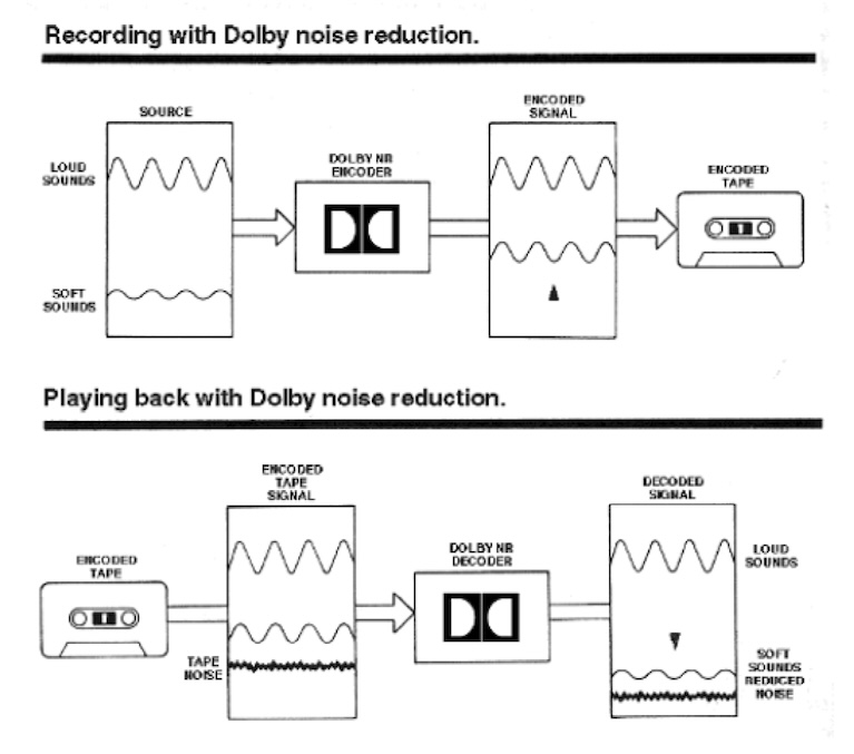

(03.07.2025, 15:42)Fürchtenix schrieb: Ich vermute, dass das "Play Trim" bei Yamaha ansatzweise sowas ähnliches macht.
Play Trim ist im Ursprung glaube ich von NAD, aber egal: Das ist letztendlich ein simpler Hoehenregler ... allerdings greift er VOR dem Playback-Dolby-Kompressor noch in das dynamisch (und nicht linear) expandierte Signal ein.
Der Dolby-Schaltkreis komprimiert die num lauteren Hoehen dann wieder und die Kompander-Funktion (laute Signale werden weniger komprimiert als leise Signale) bleibt voll erhalten - nur eben mit etwas mehr Hoehen und daher ist der Arbeitspunkt des Kompressors ein anderer.
Zu leise und mit falsche Dolby-Pegel aufgenommene Aufnahmen kann man so 'retten', indem man den richtigen Hochtonpegel einfach bei der Wiedergabe nachtraglich bzw. kuenstlich erzeugt.
Democracy Dies in Darkness
Beiträge: 314
Thanks Received: 259 in 165 posts
Thanks Given: 2
Registriert seit: Feb 2015
Du vertauschst die Begriffe, vor der Abspeicherung auf Band wird komprimiert (das Band ist das Nadelöhr mit geringerem SR), bei der Wiedergabe wird (auf größerem SR) expandiert. Das Band enthält somit das komprimierte Signal.
PS: Ein Exciter fügt Oberwellen hinzu (Klirr), es erzeugt "Hochtonanteile", die vorher gar nicht vorhanden waren.
Gruß Ulrich

Nein ... eben nicht.
Dolby-codierte Baender haben MEHR aufgezeichnete, expandierte Hoehen, die dann zusammen mit dem Bandrauschen beim Abspielen dynamisch komprimiert werden ... dieser Kompressionseffekt sorgt fuer eine Pegelabsenkung des Bandrauschens und den Effekt des besseren Geraeuschspannungsabstandes.

Eben doch, Kompander (erst Komprimieren und danach wieder Expandieren) bezieht sich auf den Signalrauschabstand und nicht auf subjektiv "mehr Höhen". Das Ursprungssignal hat einen höheren SR als er Übertragungskanal Band, also drücke ich ihn vor der Aufnahme aufs Band zusammen, um ihn bei Wiedergabe wieder auseinander zu ziehen.
Gruß Ulrich
Beiträge: 6.000
Themen: 18
Thanks Received: 3.286 in 1.655 posts
Thanks Given: 7
Registriert seit: Jan 2024
25
03.07.2025, 23:06
(Dieser Beitrag wurde zuletzt bearbeitet: 03.07.2025, 23:10 von Pufftrompeter.)
(03.07.2025, 22:58)uk64 schrieb: Eben doch, Kompander (erst Komprimieren und danach wieder Expandieren) bezieht sich auf den Signalrauschabstand und nicht auf subjektiv "mehr Höhen". Das Ursprungssignal hat einen höheren SR als er Übertragungskanal Band, also drücke ich ihn vor der Aufnahme aufs Band zusammen, um ihn bei Wiedergabe wieder auseinander zu ziehen.
Gruß Ulrich
Herr im Himmel: RTFM!
Zitat:DOLBY B
Rauschunterdrückung im Home-Bereich
Dolby B war das erste Home/Consumer-System und wurde in den 1970er Jahren sehr beliebt, besonders für Kassettenrekorder. Es funktioniert, indem es die hohen Frequenzen (wo das Rauschen am stärksten ist) während der Aufnahme verstärkt und beim Abspielen wieder abschwächt. Das reduziert das Rauschen, ohne den Klang zu stark zu verändern. Es ist einfach und effektiv, vor allem für Musikaufnahmen auf Kassette.
https://www.tonband-digitalisieren.de/dolby/
Erst Hoehen hoch, dann wieder runter. Merkst Du aber auch, wenn Du beim Abspielen Dolby mal ausschaltest. Hoehen, die sogar Oma Sandohrchen durch die geschlossene Tuer hindurch hoert!
Was Du da skizzierst, ist HighCom und dbx: Breibandkompander. Dolby arbeitet nun mal VOLLKOMMEN anders.
