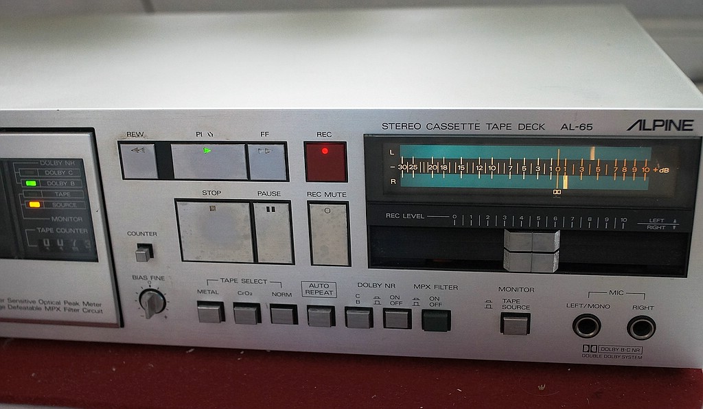

#29
Anders ausgedrückt zappeln die flinken Lichtzeiger schön Richtung rechte Ecke.  Pleasantry So in etwa?
[Bild: 1024-DSC02833.jpg]
  • elohandreh
#30
Vielen Dank für die schnelle Reaktion.
Ja, die Anzeige zappelt,daher verstehe ich auch nicht, wieso gar nichts ankommt.
Beim Anschließen des Kopfhörers hatte ich beim wilden Hin und Her am Output-Regler
einmal ganz kurz das Gefühl, mehr zu hören, aber das war wirklich nur ein kurzer Moment, dann war wieder Stille.
Ich habe auch schon überlegt, ob man den Schieberegler überbrücken kann, weil ich eigentlich nur den Line-Out brauche.
Oder was würdet Ihr mir raten ?
Vielen Dank schonmal und viele Grüße
Ecki
