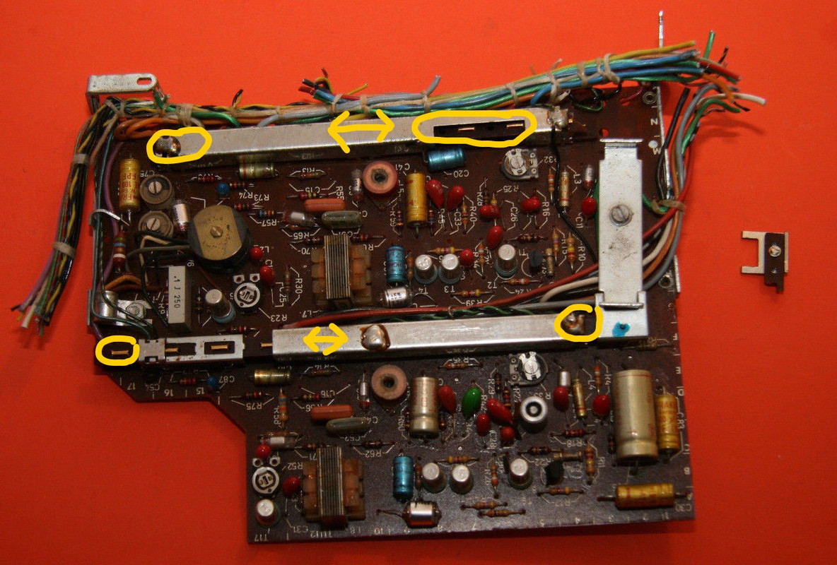

Hallo Freunde,
ich tüftel schon seit Wochen an dem Gerät rum, weil der Ton kratzte / verzerrte.
Nun habe ich rausgefunden das es kein ELKO / Tantal ist, sondern die Stellung der Schieber.
Ich habe beide ausgebaut, komplett gereinigt und wieder eingebaut. Kratzt aber immer noch.
Wenn ich die Schieberposition aber von Hand verändere, wird der Ton aber klar, was aber nicht heisst, das die Stellung absolut korrekt ist.
Hat jemand ein Bild von der Schieberstellung bei gedrückter "Aufnahmetaste" ? Oder Zumindest ein Pic wie die Position der beiden Schrauben ( blaue Sicherungsfarbe ) ist?
Danke
Ingo
Bild ist nur symbolisch Oldie
[Bild: ABC.jpg]
Gruß ausm Kohlenpott Freunde
Ingo
habe mal eins meiner Report 4400 aus dem Regl geholt...
Beim laengeren Schieber "mitten" auf der Platine steht der erste Kontakt am "Antrieb" (oben im Bild rechts) exakt auf den ersten beiden Kontaktmessern.
Der andere Schieber ist schwierig anzugeben, der Pertinaxstreifen steht hinten um 4,2mm aus dem Schaltergehaeuse heraus. Vorne im Fenster des Schaltergehaeuses kann man sehen, dass der Schieber etwa 1/2 mm weiter in Richtung Antrieb stehen koennte, um dann exakt auf den Kontaktmessern zu stehen. Da das der Funktion bisher nie geschadet hat, habe ich mich auch nie darum kuemmern muessen. Der vordere (Richtung Antrieb) Kontakt im Fenster steht auf dem 5. und 6. Kontaktmesser.
Das Fenster macht Platz fuer das Schwungrad, besonders im IV. Gang ;-)
