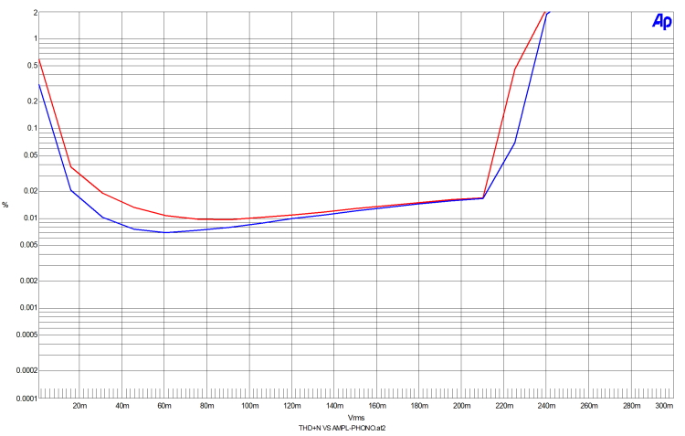

Übersteuerungsfestigkeit ist auch OK. Die Verstärkung ist relativ hoch.
[Bild: m6.jpg]
