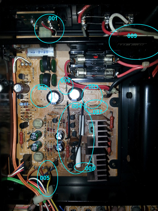

[Bild: 03-Power-section-1-s.jpg]
Dort gab es nach Augenschein tatsächlich (vorerst) die folgenden mutmasslichen Fehler, wie sie von der Bestückung auf anderen Bildern abweichen oder ohnehin offenkundig Schaden genommen haben:
001 Zwei Kabel an einem der beiden Pre-Out`s gibts nicht auf anderen Bildern zu sehen.
002 1x fehlender Kondensator
003 1x fehlender Kondensator
004 Der ganze Bereich scheint etwas abgedunkelt
004.1 1x Widerstand sieht doch schon etwas dunkel aus
005 Das gelbe Kabel zur Klangregelung scheint dunkel
006 1x Brücke oxidiert
007 2x Brücken oxidiert
008.1 1x Brücke oxidiiert
008.2 1x Widerstand oxidiert / durchgebrannt sogar?
009 (hier jetzt nicht relevant; nur die Sicherung)
Kurz:
Da werd ich dann wohl mal die Fachwerkstatt konsultieren müssen.
Darüber hinaus gibt`s ausserdem einen Schalter, der nicht ganz korrekt am Gehäuse anliegt sowie der bereits schwer gängigere Volumenregler, der auch nicht ganz korrekt am Gehäuse anliegt.
Alle anderen Platinen und ansonsten sieht erstmal alles weitgehend gut aus.
Interessanterweise ging die Vorstufe also noch in den ersten Momenten mit nur zwei Kondensatoren auf der Versorungs-Platine. Wer hätte das gedacht !

Da sollten in der Tat 4 x 63V 220µF nebeneinander stehen... Und wo gehen die Kabel vom Pre out dann hin?

(15.02.2022, 17:29)sankenpi schrieb: ... Und wo gehen die Kabel vom Pre out dann hin?
Der Draufsicht nach, dürften sie auf die Unterseite der Platine hinführen ... auf den mir vorliegenden drei weiteren voneinander unabhängigen Reparaturbericht-Fotostrecken ist jedenfalls definitiv kein Kabel an dieser Stelle zu sehen.
Um an die Unterseite zu kommen muss das Gehäuse aber auch vollständig demontiert werden. Mal sehen, ob ich das überhaupt mache.
Da wollte jedenfalls wohl jemand was ganz besonderes veranstalten und oder hatte irgendwas Alternatives testen wollen ... von wg. auch nur zwei Kondensatoren ...   Sad2
