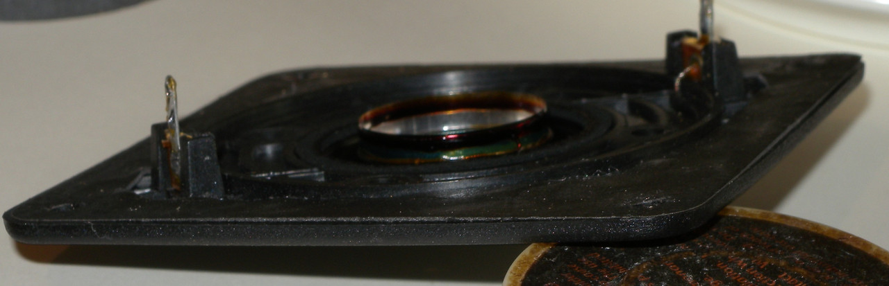

Zum Hochtöner gibt es nicht viel zu sagen.
Daher nur mal der Matsch an der Schwingspule.

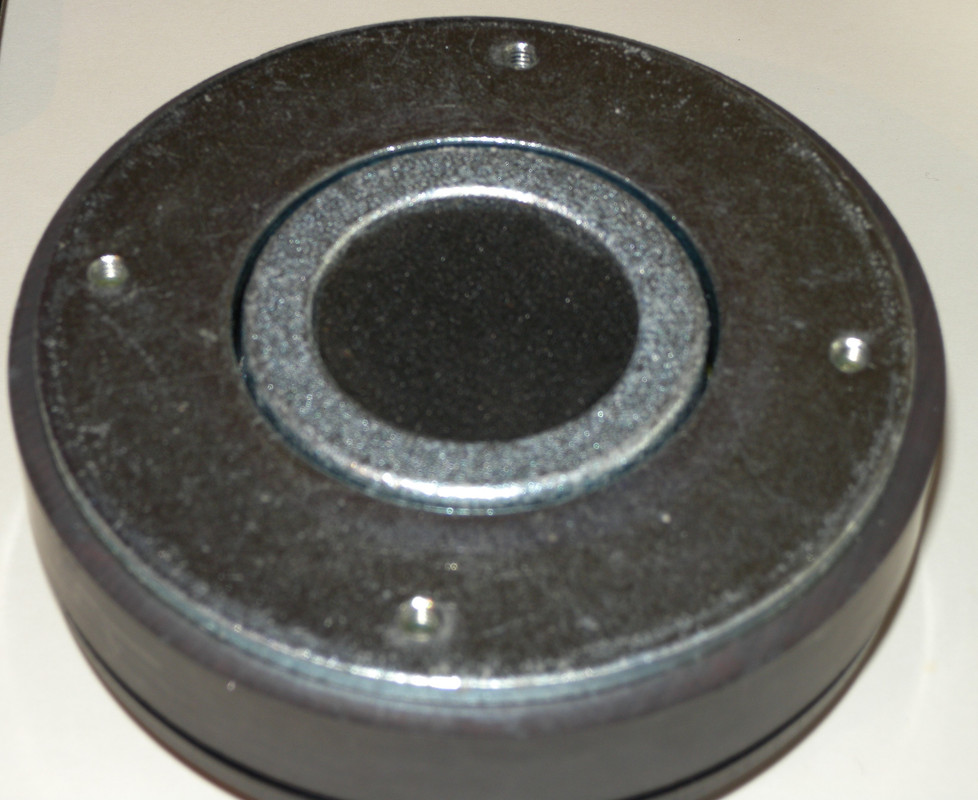

Hier der "Schaumstoff" nach berührung mit einem Löffelstiel.
[Bild: DSCN0577-2.jpg]

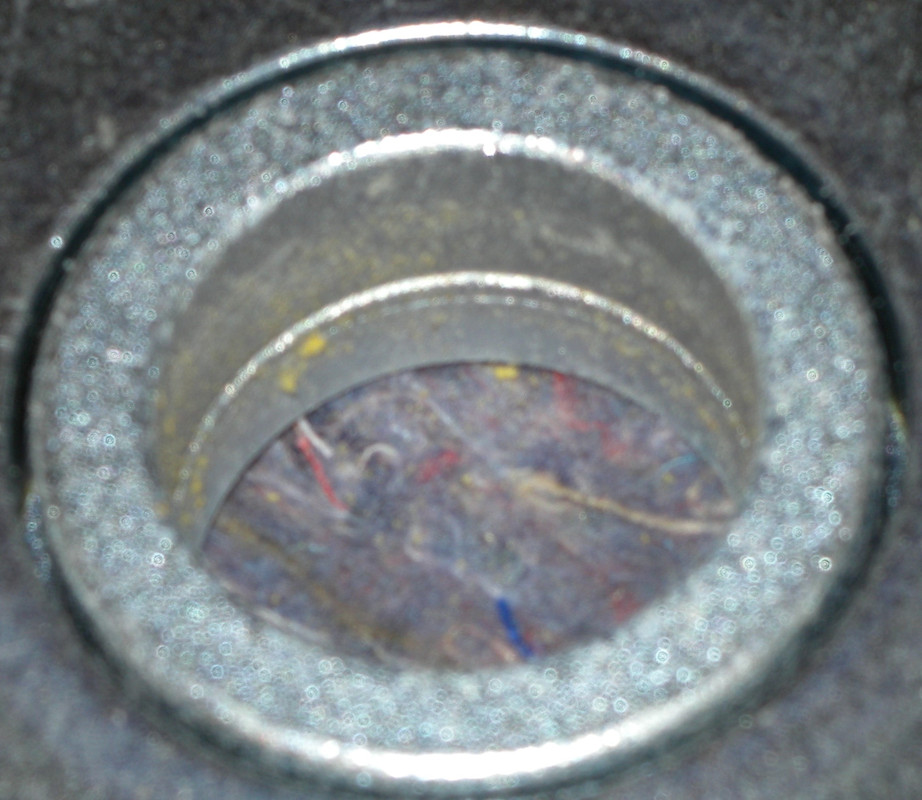

Das Dämmaterial im Koppelvolumen kommt mir bekannt vor. Denker
