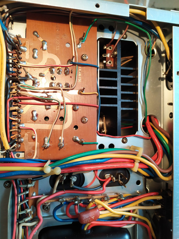

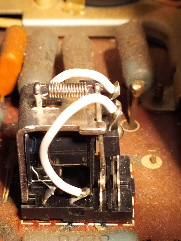

Ich füge gleich noch ein paar Bilder vom Handy ein.
[url=https://postimg.cc/47GqXZx4][Bild: IMG-20200725-174626.jpg]
Viele Grüße von Jürgen
Smile
Um den Plastikkasten unten mit der 71 drauf dreht es sich wohl Shy

dazu müsste wohl einiges ausgebaut werden...
das führt zurück zu der Frage: Bericht, Fotos, Video ... ?

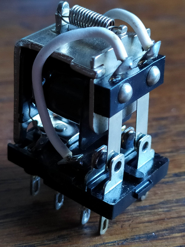

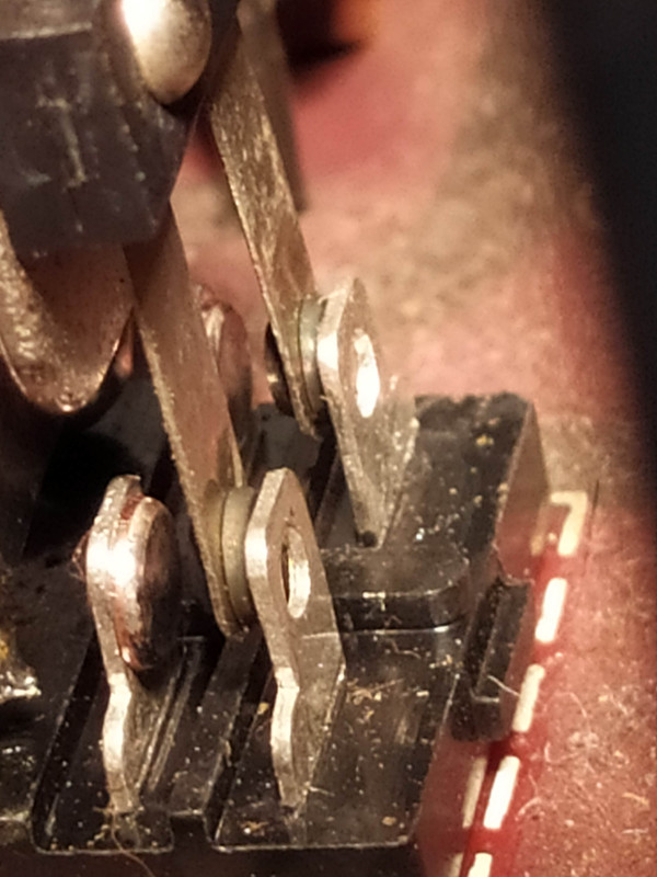

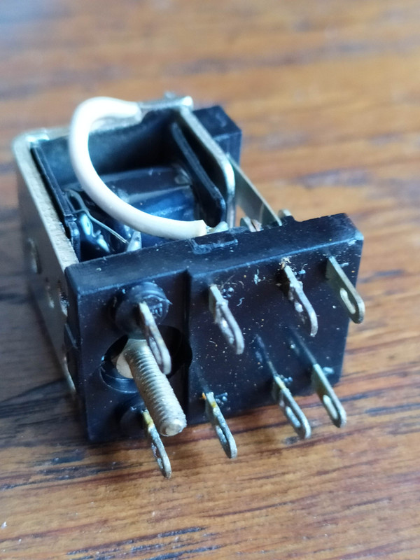

Erstmal Plastikhaube vom Relais abgezogen:
[Bild: IMG-20200802-134802-1.jpg]
[Bild: IMG-20200802-134833.jpg]
Klacken schön vor und zurück, beim Strom ein und ausstellen.  Dann natürlich Stecker wieder raus !
Mit kleinem Papierstreifen auf engem Raum hin und her gezogen, zum Reinigen. Vielleicht bringt das ja schon was.

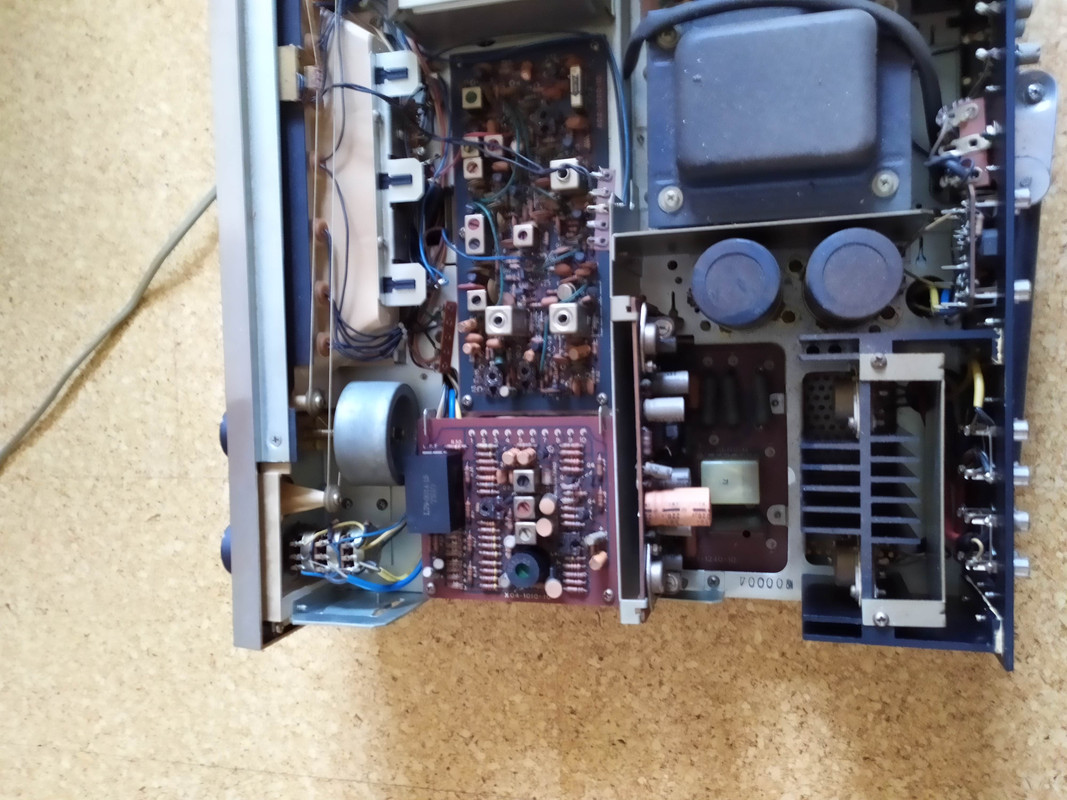

Dann Bodenplatte abgeschraubt, Relais von unten:
[Bild: IMG-20200802-134001.jpg]
[Bild: IMG-20200802-134153-1.jpg]
Stelle ich es mir richtig vor:
Da ragen 8 Metall-Laschen durch, von denen 6 verlötet sind.
Man müsste jede dieses Lötstellen, am besten soweit erhitzen, dass alle Laschen gleichzeitig mit dem Relais rausgezogen werden können?

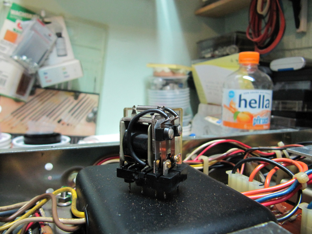

Ich löte die Relais generell aus weil ich es noch nie geschafft habe im eingebauten Zustand die Plastikkappe abzukriegen. Es reinigt sich so auch erheblich komfortabler. Grade habe ich das an einem Toshiba gemacht.
Ich entferne meistens die kleine Feder(Vorsicht) dann kann man das auseinander klappen.Ich poliere den Abbrand mit Sidol und nach dem polieren und wieder zusammen setzen, ein Streifen mit Tunerkontakt durchziehen.

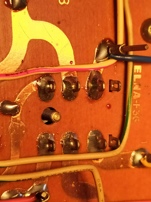

So, nun Mal den Versuch gestartet den Lötzinn zu entfernen.
Mit der Absaugpumpe klappts gut, soweit ich bei den Kabeln drum herum rankomme.
Dann die Litze.
Habe ich in einem Video angeschaut. da blubberten die Lösungsmittel und der Lötzinn  wurde förmlich aufgesaugt, super. Dann wären die Öffnungen frei und das Gerät konnte rausgezogen werden.
Nicht so bei mir. Habe ne ganze Weile die Litze  mit dem Lötkolben drangepresst. Aber das Relais ist noch gut fest.
Und geblubbert hat hier gar nichts.
Falsche Litze?
Jemand eine Idee?
[Bild: IMG-20200808-120450.jpg]
[Bild: IMG-20200808-120040-1.jpg]
Ja, das Kabel hatte auch einwnig Kontakt
hi
mach dich nicht selbst fertig.
hier ist noch kein meister vom himmel gefallen.
es gibt verschiedene entlötlitzen.
manche sind mit flussmittel(kolophonium) getränkt und manche nicht.
die getränkten sind ,aus meiner sicht, die bessere wahl.
dann ist da was zum "blubbern".
also nicht verzweifeln, das wird schon noch.
so schlecht sieht deine arbeit(bis auf die angeschmorten kabel) gar nicht aus.
wenn du jetzt noch die anschlüsse(die nicht ganz entlötet sind) der reihe nach mit dem lötkolben erwärmst, bei gleichzeitigem leichten zug am relais,
wird´s auch was mit dem entfernen. Thumbsup
das ist keine sache für ungeduldige.
ein bisschen übung bringts ganz sicher.
wenn das relais neu eingelötet ist, die baustelle noch säubern und fertig.
viel erfolg!

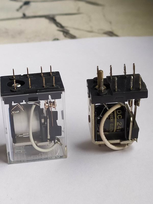

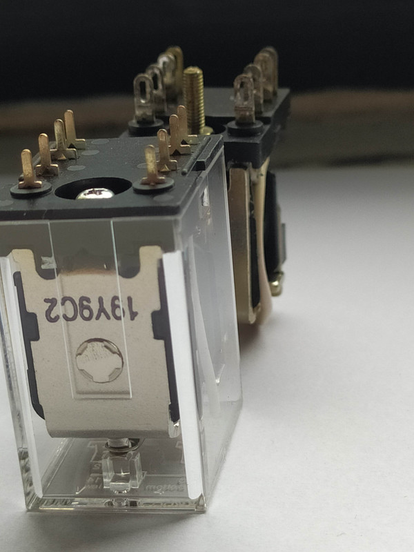

angekommen ist das neue Relais, mit etwas kleineren Schlaufen zum anlöten das Colophoniumpulver und noch eine Entlötlitze von Felder, die ganz gut sein soll.
[Bild: IMG-20200812-172329.jpg]
[Bild: IMG-20200812-172421.jpg]
[Bild: IMG-20200812-172515.jpg]
Wieviel Leistung hat eigentlich dein Lötkolben? Die Entlötlitze und die relativ grossen Pins des Relais können ne Menge Wärme aufnehmen. Blubbern muss da aber nichts, bei mir verteilt sich das Lot ohne zu blubbern einfach so im Kupfergeflecht der Litze.
PS: Die armen Lötpads sehen furchtbar aus, da solltest du nochmal bei gehen.
