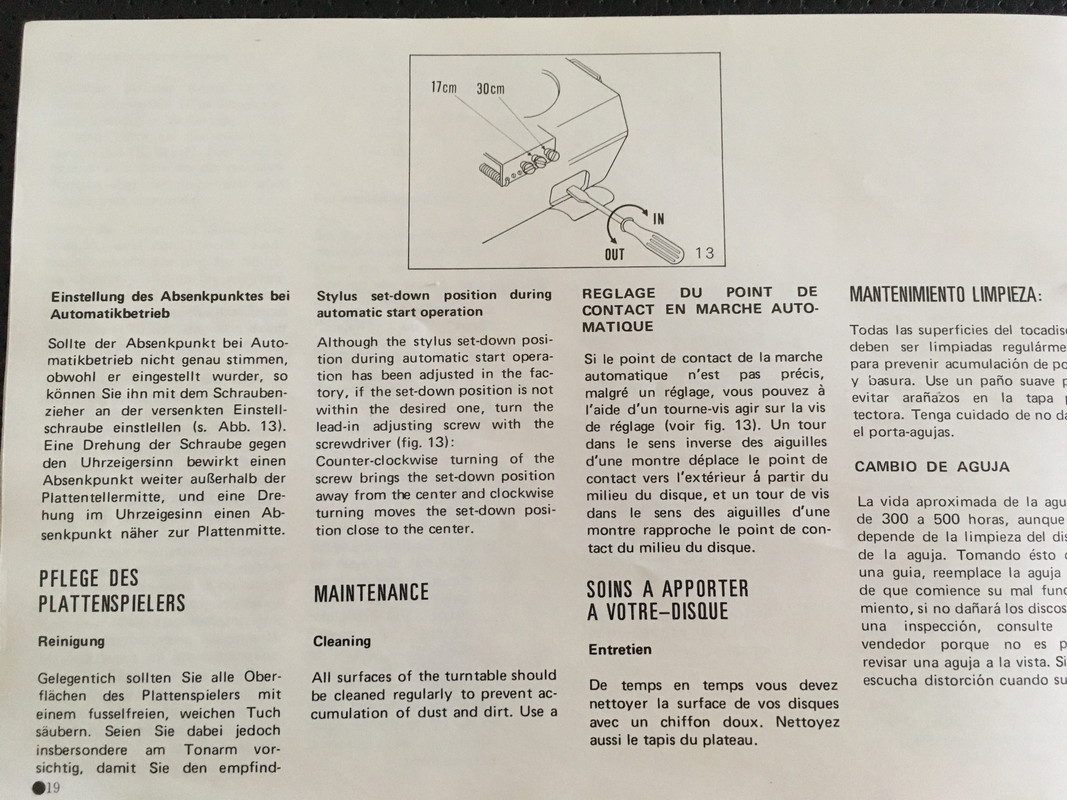

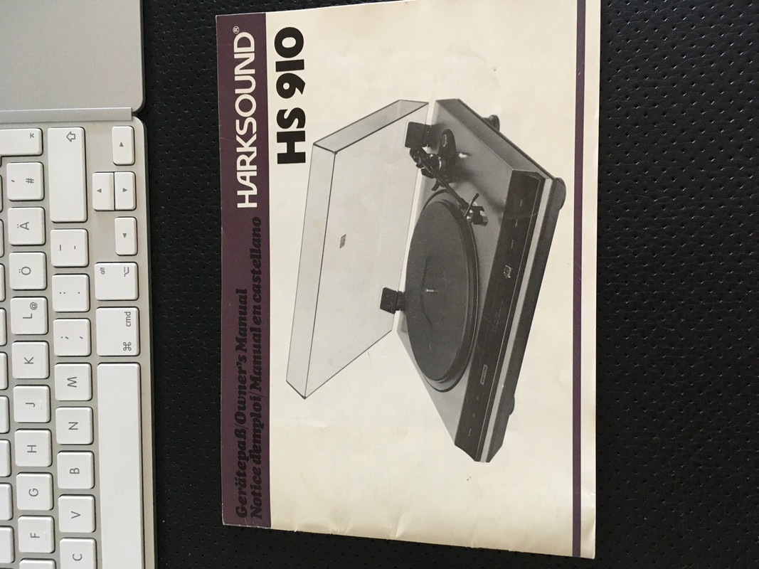

Gefunden! erste Bilder nur Foto per iPhone:
[Bild: HS910-1.jpg]
[Bild: HS910-2.jpg]
Die komplette Anleitung kann ich Dir erst frühestens heut Abend Einscannen! Dafür liegt sie aber schon auf dem Schreibtisch.
Gruß Jürgen

Hallo Daniel,
Eigentlich solltest du hierfür das Gerät nicht aufschrauben müssen. Von vorn gesehen auf der rechten Seite ist ein Aufkleber an der Bodenwanne. Dieser verdeckt 2 Löcher für die Einstellschrauben.
mein Verdacht, das Gummi der Liftbank ist zu glatt und der Tonarm springt wieder ein Stück zurück. Reinige diese zuvor einmal mit Spülmittel vorsichtig oder auch Isoprop-Alk wenn vorhanden.
Die Harksound Plattenspieler lassen sich noch gut reparieren, Teller heruntenhmen, Tonarm sichern und mit geschlaossener Haube auf den kopf drehen. Dann kannst Du die Bodenwanne entfernen. Danach aufbocken, auf Büchern hohen Gläsern o.Ä.
Vorsicht das Du nicht mit dem Netzteil iin Berührung kommst. Meines Wissens nach sind die Harksound nicht so häufig vertreten, da es diesen Markenamen in Deutschland scheinbar nur etwas länger als ein Jahr gab. Irgendwelche Markennamensstreitigkeiten sollen das gewesen sein. Danach gab es wieder C.E.C.
Gruß Jürgen

Also die zwei seitlichen Schrauben bringen nichts.
Er reagiert ja nicht mal am ende, / Schallplatteninnenring...
Da ist was mit der Mechanik, aufgeschraubt habe ich ihn jetzt nicht.
