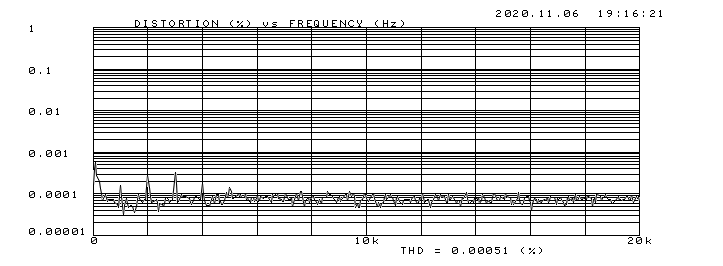

Ein paar Messwerte im reinen Stereobetrieb...."tone direct" aktiviert....
[Bild: 14.jpg]
Wenn nicht anders angegeben 500mV rein, 1V raus,  CD Hochpegeleingang
FFT links. Rechts absolut identisch, daher nur ein Plot.
[Bild: plot0098.gif]
THD&N vs. Freq. (80KHz bw)
